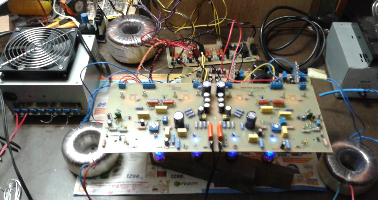

Forrasztási hiba volt az egyik oldalnál, meg árnyékolási gond a bemenetnél. De már jó!
Az okozta a hallkságot!

(#) szucsistvan123 válasza szucsistvan123 hozzászólására (») Aug 14, 2015 /
A másik oldal meg egyből indult!
(#) mofesa válasza szucsistvan123 hozzászólására (») Aug 14, 2015 /
Ennek csak örülni lehet. Ilyen rendezett a belseje is?
(#) szucsistvan123 válasza mofesa hozzászólására (») Aug 15, 2015 / 1
Hát nem a legszebb, de működik.
(#) szucsistvan123 válasza szucsistvan123 hozzászólására (») Aug 15, 2015 /
Nem vagyok egy nagy konstruktőr, ha légszerelésről van szó...
A hozzászólás módosítva: Aug 15, 2015
(#) zsoltee0001 válasza szucsistvan123 hozzászólására (») Aug 15, 2015 /
Ahogy az erősítő megszállotakat ismerem, ezért kapsz kritikát
(#) szili83 válasza szucsistvan123 hozzászólására (») Aug 15, 2015 /
Hát ezen tudnál még alakítani.
Habár én NYÁK-ra szoktam építeni a csövest.
(#) szucsistvan123 válasza zsoltee0001 hozzászólására (») Aug 15, 2015 /
Ezért féltem kitenni!
(#) szucsistvan123 válasza szili83 hozzászólására (») Aug 15, 2015 /
Nem volt kedvem a nyákkal bíbelődni, jó ez lészerelésben is! meg annak a pár alkatrésznek szerintem felesleges! De elég ,,stabil lett, nem lötyög, lóg semmi.
(#) Szammer válasza szili83 hozzászólására (») Aug 15, 2015 / 1
Anno majdnem az összes csöves erősítőt (pár kivétellel) légszerelve csinálták, úgy-hogy ne vedd magadra a kritikát. Jó ez így!
(#) gerleimarci válasza Szammer hozzászólására (») Aug 15, 2015 /
Biztos jónak címezted?
(#) CIROKL válasza szucsistvan123 hozzászólására (») Aug 15, 2015 /
Nincs ezzel különösen gond főleg ha nem zajos , lehetne kicsit átgondoltabb és rövidebb vezetékek.
(#) szucsistvan123 válasza CIROKL hozzászólására (») Aug 15, 2015 /
Köszönöm! Nem zajos egyáltalán (most már! )!

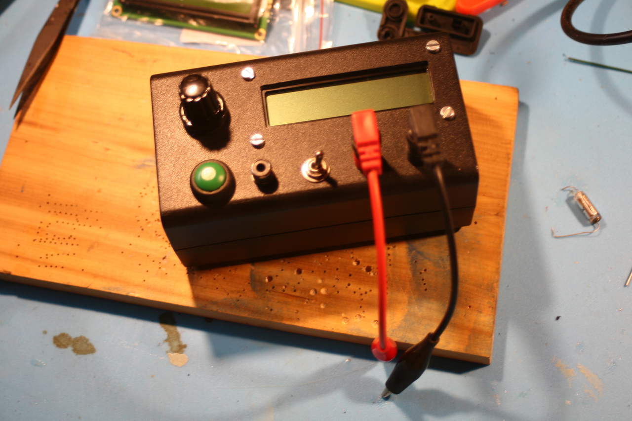

Most készültem el egy LCF mérővel. Az eredeti készülék leirása az Everyday Practical Electronics magazinban jelent meg. Egy CD4011-el épült oszcillátort rezget be a mérendő induktivitással/kondival és a frekvencia megváltozásából számolja ki a PIC (16F628A) a keresett kapacitás/induktivitás értéket. És úgy mellékesen frekvenciamérőnek is lehet használni. Az RCA aljzat melletti billenőkapcsoló váltja át a PIC frekvenciabemenetét a külső (TTL) jelforrás és a belső oszcillátor között.
Gondolkodtam feliratokon is, de végül letettem róla. Én tudom, hogy mi micsoda, más meg úgysem használja.
A pdf fájlban az eredeti cikk, az asm és a hex fájl 16F628A kontrollerhez való.

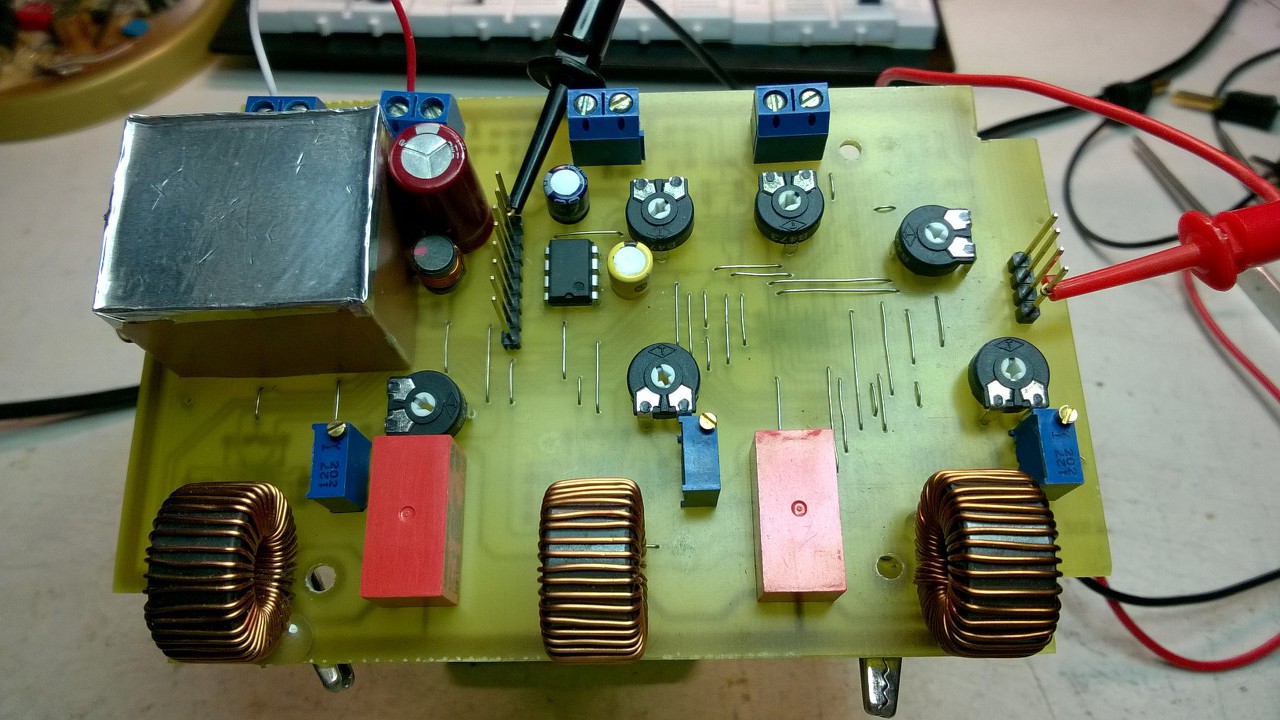

Üdvözletem minden Fórumozónak!
Bemutatom nektek a 3 fázisú fogyasztásmérőm prototipusának analóg paneljét.
Ez mintavételezi az áramok és a feszültségek pillanatnyi értékét. A többit majd egy ADC+MCU kártya szoftvere fogja kimatekozni.
(#) pixels válasza tkovacs hozzászólására (») Aug 18, 2015 /
Szia! Nagyon rendezettre sikerült, és a forrasztás is szép lett! Mit rejt az árnyékolás?
(#) tkovacs válasza pixels hozzászólására (») Aug 18, 2015 /
Szia! Köszönöm az elismerő szavakat. Az árnyékolás alatt egy 5V/900mA-es kapcsolóüzemű tápmodul rejtőzik, ez elég lesz majd az MCU kártya tápellátására is.
(#) Zoli_bácsi válasza tkovacs hozzászólására (») Aug 18, 2015 /
A forrasztás alapvetően szép, de az átkötések már girbegurbák. No nem mindegyik Egyébként szép munka. A forrasztási oldalon miért kellet az az átkötés? Az gyakorlatilag egy kisebb föld hurok.
A hozzászólás módosítva: Aug 18, 2015
(#) tkovacs válasza Zoli_bácsi hozzászólására (») Aug 19, 2015 /
A két átkötés a két jelfogó földjét adja, mert a meghuzási árama alatt a viszonylag vastag földvezetéken mégis esett anyyi feszültség, amely a műveleti erősítők kimenetét pár mV-al elcsúsztatta. Füldhurok nincs, mert a nyákon az eredeti utak el vannak vágva.
(#) Johnny0004 válasza tkovacs hozzászólására (») Aug 19, 2015 /
Szia, szép panel, csillagpontos földvezetéket kellett volna kialakítani, mint ahogy az átkötéssel csináltad.
A hozzászólás módosítva: Aug 19, 2015
(#) tkovacs válasza Johnny0004 hozzászólására (») Aug 19, 2015 /
Igen, a véglegesben már úgyis lesz.

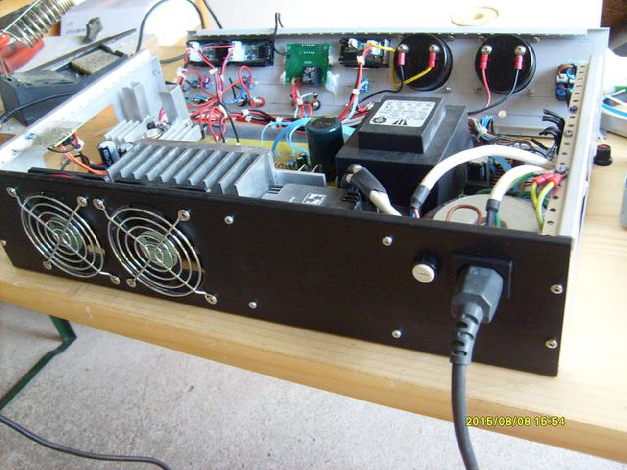

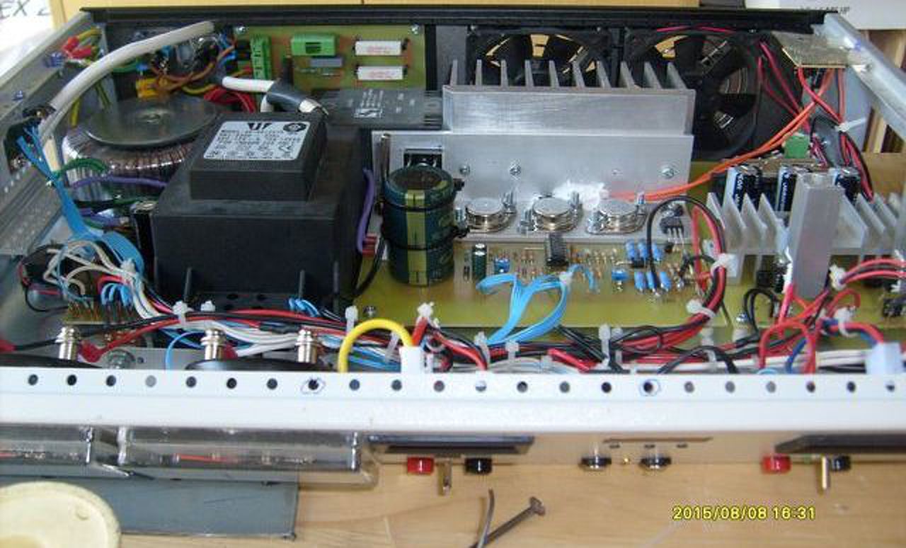

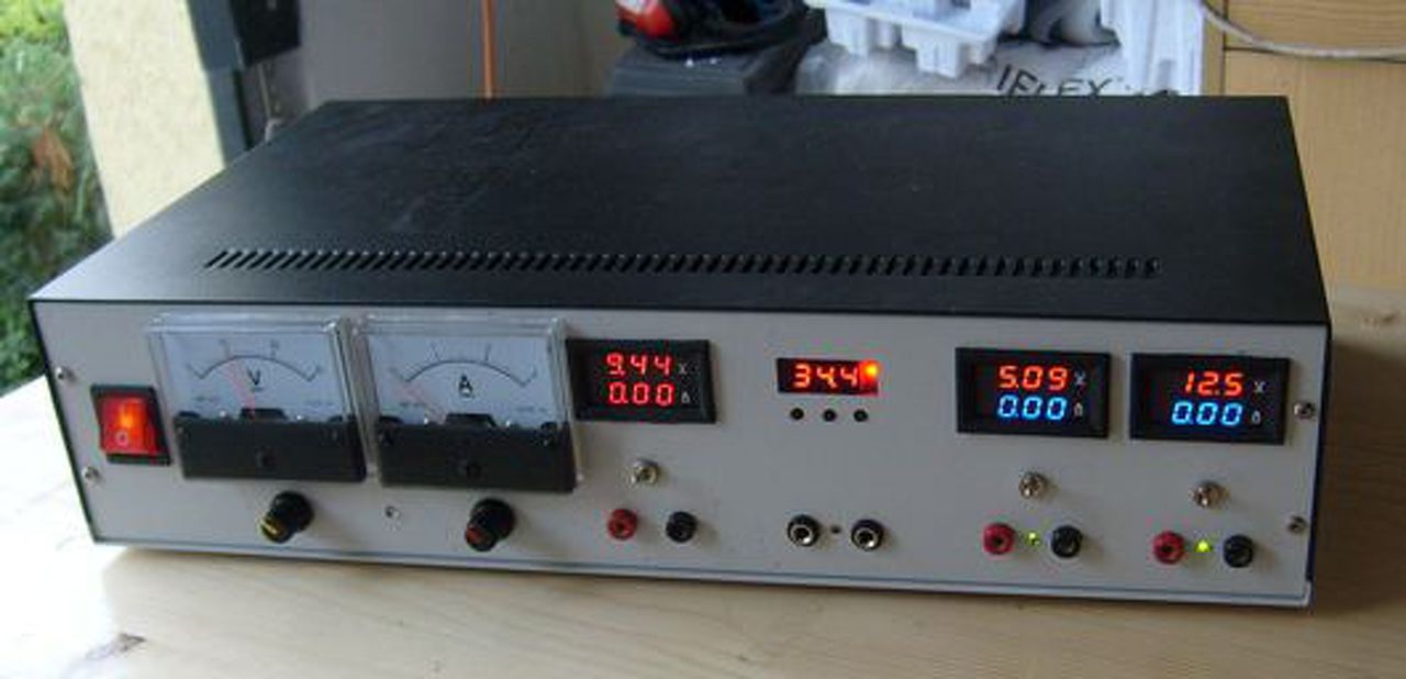

Köszöntök minden Fórumozót!
Egy labortáppal jelentkeznék. Maga a labortáp az ALKOTÓ féle panelre épült, a toroid lágyindító pedig SKORI rajza alapján készült. A többi az én igényeimnek megfelelően lett kialakítva ( a régi lassan 30 éves tápom alapján). A labortáp rendelkezik 2 analóg és egy digitális (A+V) műszerrel, van egy 5V 3A állandó táp, egy 12V 1,5A állandó táp, egy 12V-os táp a ventillátoroknak és a digit műszereknek is külön táp van kialakítva. A műszerek mellett van egy folytonosságvizsgáló (hang-fény) és egy digit hőmérő is. Az egyik ventillátor szabályzott, állandóan működik és a labortáp hőmérsékletétől függően változik a sebessége, a másik ventillátor a digit hőmérő által figyelt belső hőmérséklet alapján kapcsol be vagy ki. További szép estét mindenkinek!
(#) BarnaPili válasza henci hozzászólására (») Aug 21, 2015 /
Szép munka,gratulálok hozzá!
(#) pjg válasza henci hozzászólására (») Aug 21, 2015 /
Az analóg feszültségmérő helyett én inkább digitálist tettem volna. Amúgy szép. Tetszik.
