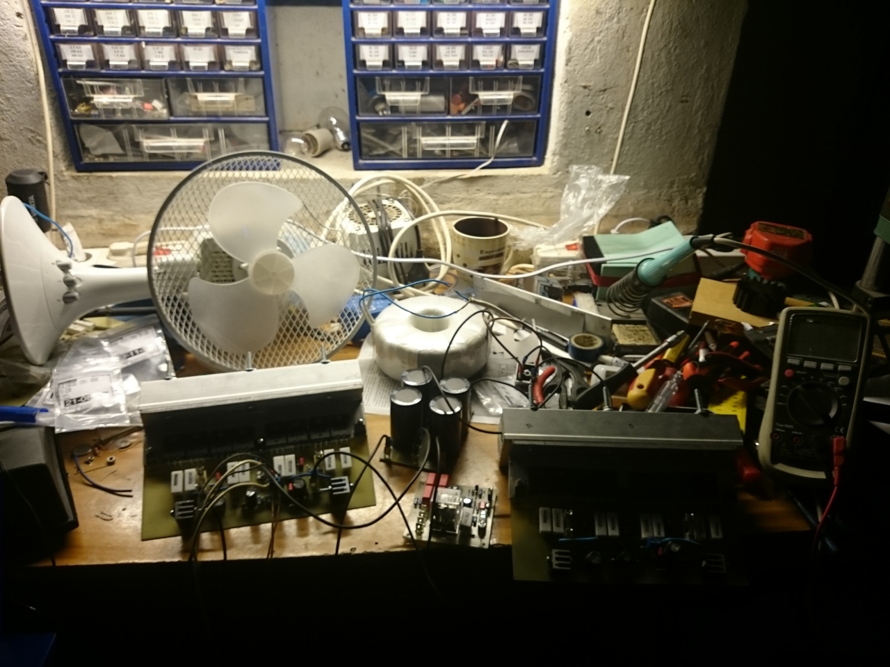

(#) Zosi hozzászólása Szept 30, 2015 / 5
Kis ST500 jöhet a dobozolás meg a rendrakás.

(#) zolika60 válasza Zosi hozzászólására (») Okt 1, 2015 /
Lehet, hogy jól néz ki, de nem látjuk.
(#) Zosi válasza zolika60 hozzászólására (») Okt 1, 2015 /
2 mega alatt nem tudok jó képet csinálni...
(#) Alkotó válasza Zosi hozzászólására (») Okt 1, 2015 /
Ezekből a képekből nem a "mega" hiányzik, hanem a fény. Nem véletlenül hívják fényképnek, mert a készítéséhez fény kell. Napfény, lámpa, vaku, vagy akár ezek tetszőleges kombinációi.
(#) Zosi válasza Alkotó hozzászólására (») Okt 1, 2015 /
Igen, a vakuval már túl léptem a 2 megát.

(#) kameleon2 válasza Zosi hozzászólására (») Okt 1, 2015 /
Készíts 2MB fölött, majd Xnview 800x600-asra alakítás felbontás 96 dpi mellett és kisebb lesz, mint 2M csak éppen éles és látható lesz.

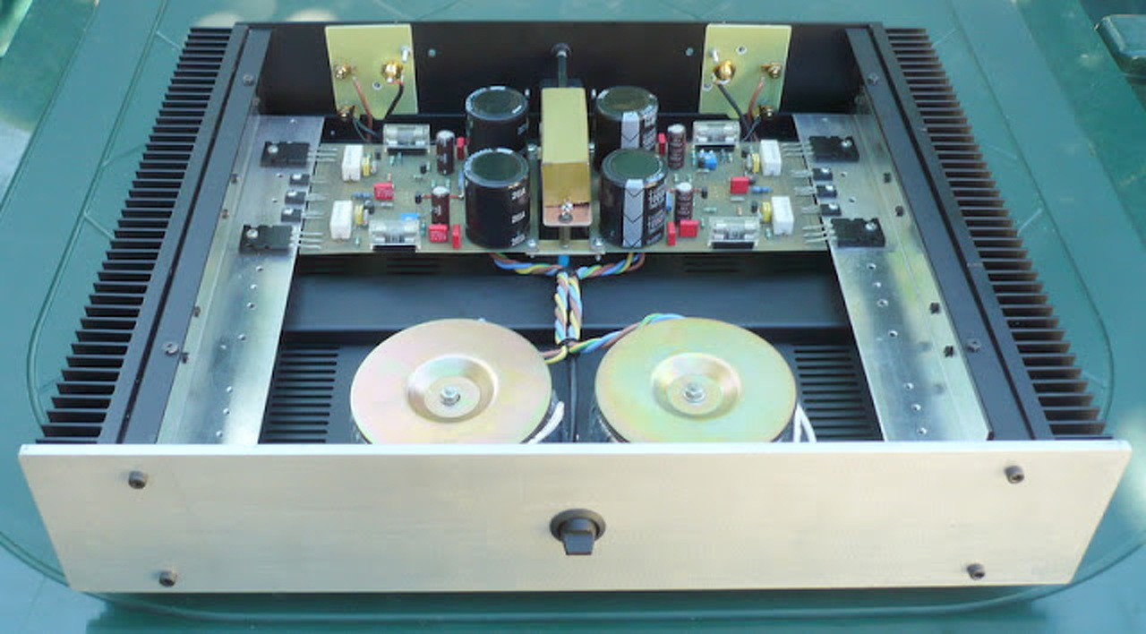

(#) CIROKL hozzászólása Okt 2, 2015 / 9

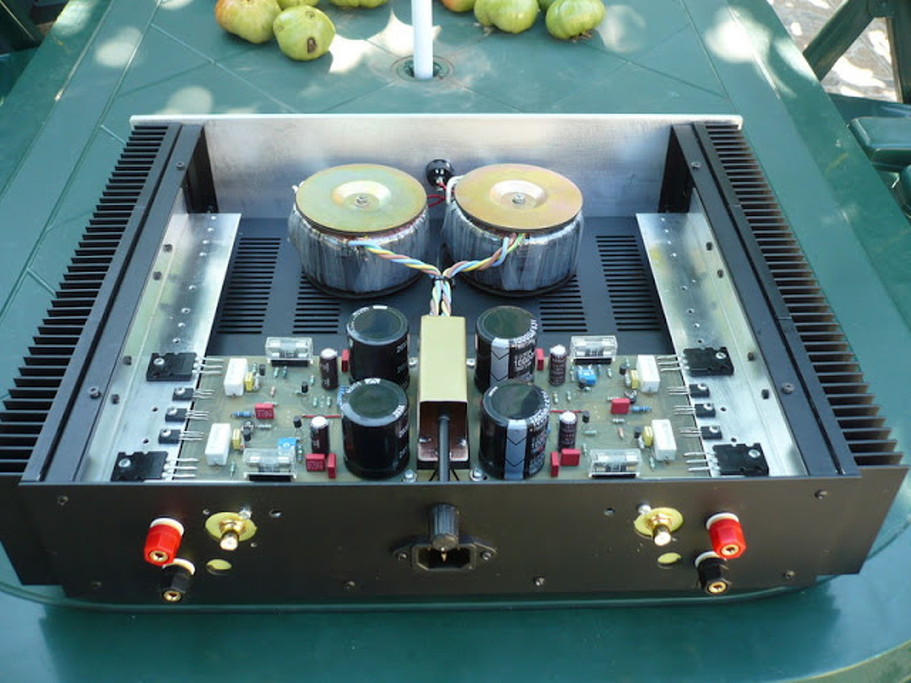

Ma délelőtti elfoglaltság ... nem nagy szám egy kis nosztalgia .
Ő volt anno !
A hozzászólás módosítva: Okt 2, 2015
(#) kiborg válasza CIROKL hozzászólására (») Okt 2, 2015 /
Szép-szép, de melyik az eleje?
Gondolom, ahol a főkapcsoló van?
A hangerőszabályzó poti miért nem ott kapott helyet?
Ettől függetlenül nagyon szép,letisztult a belső elrendezés és kábelezés.
(#) CIROKL válasza kiborg hozzászólására (») Okt 2, 2015 /
He .he Igen jogos a kérdés , a válasz nagyon egyszerü : ÍGY kérte a megrendelő !

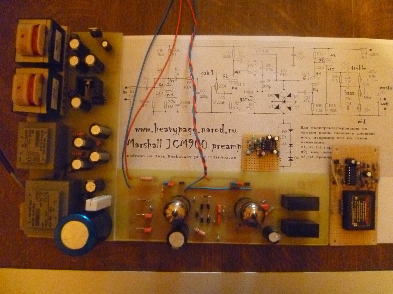

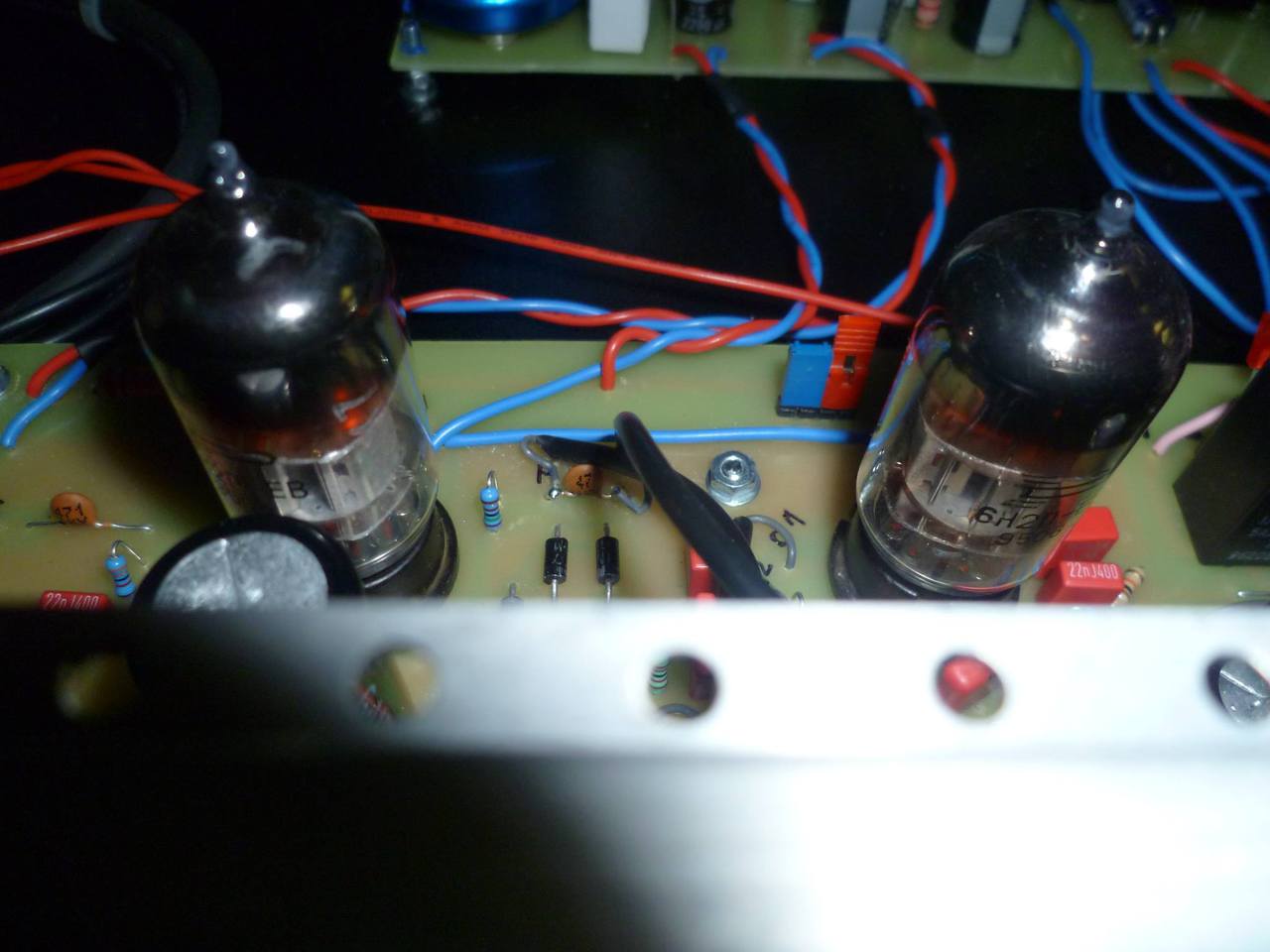

(#) gajdossmd hozzászólása Okt 2, 2015 / 4

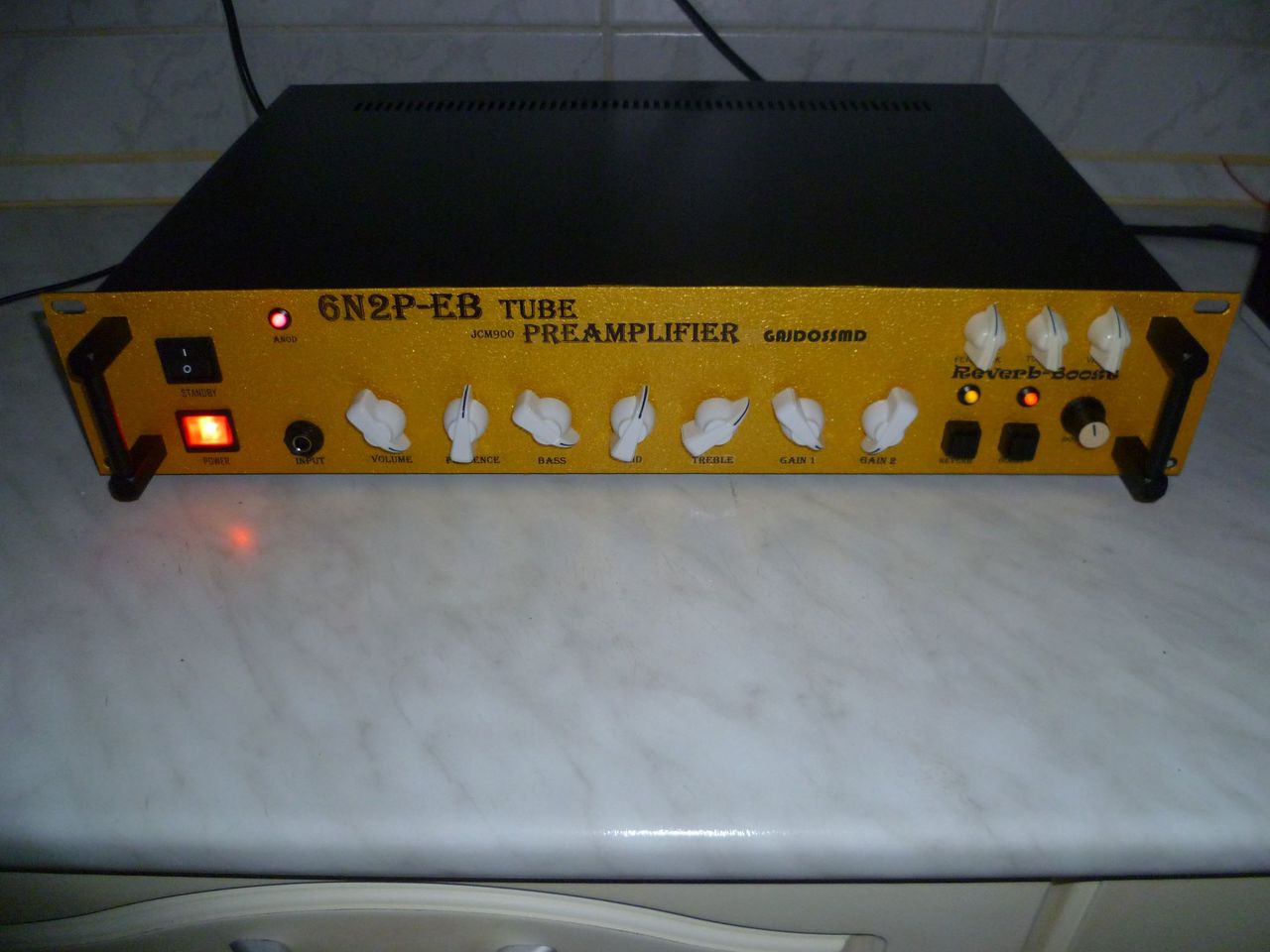

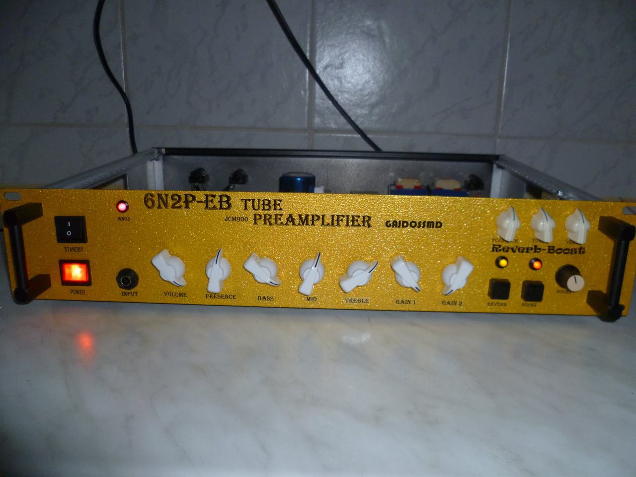

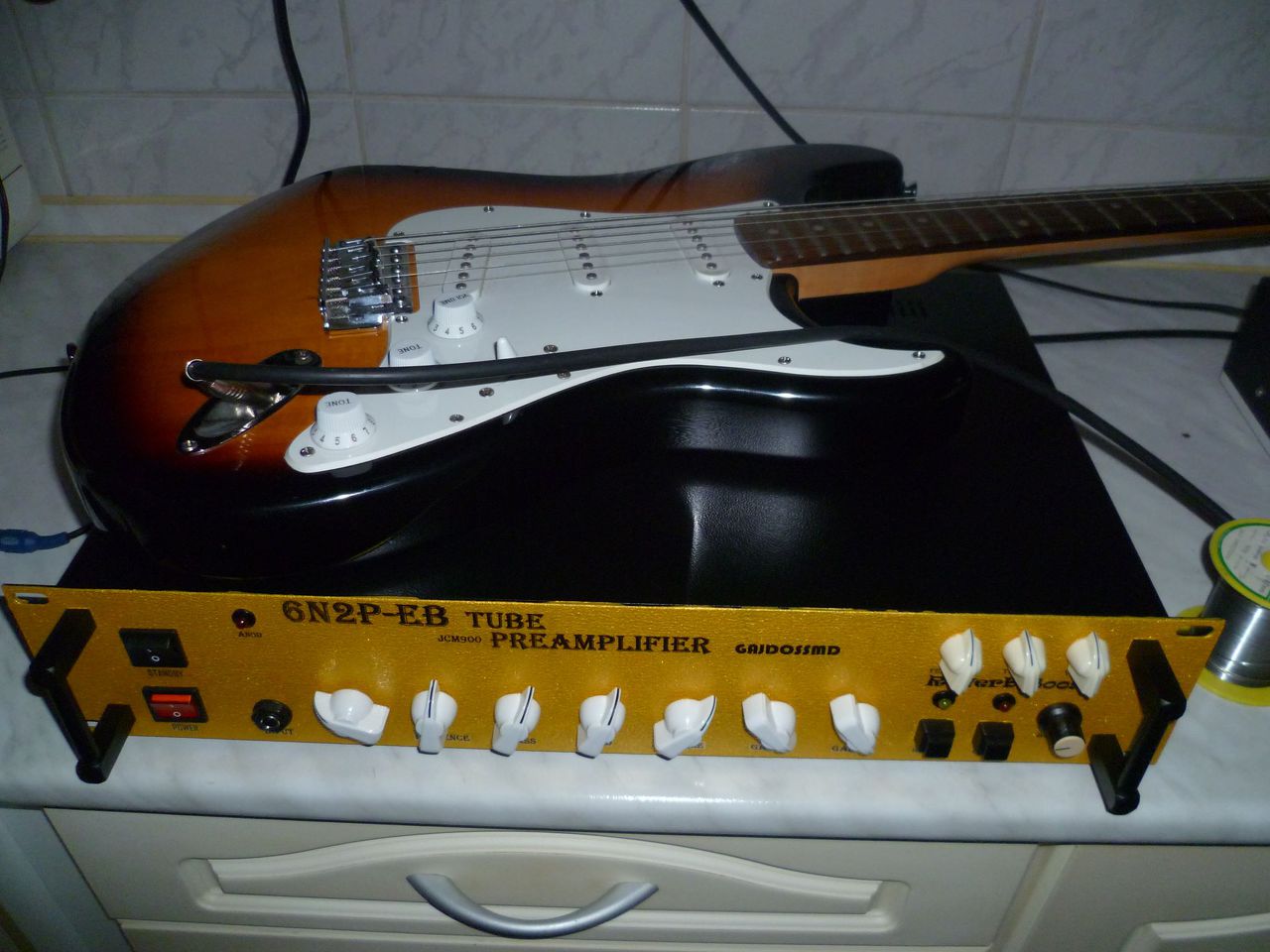

Összedobtam gyorsan egy csöves gitár előfokot JCM900 alapokon és egy kis Reverb és Booster kiegészítéssel fűszereztem. A csövek 6N2P-EB viszont jumperelhető és akkor használható ECC83/12AX7-el is. Teszteltem különböző csövekkel és az orosz csövekkel produkálta számomra a jobb a hangzást!
(#) CIROKL válasza gajdossmd hozzászólására (») Okt 2, 2015 /
Komplett belvilágról nincs kép ?
(#) gajdossmd válasza CIROKL hozzászólására (») Okt 2, 2015 /
Sajnos így dobozolva nem csináltam ,de fogok az utolsó fotón látható egyébként ami benne van, jelenleg éles bevetésen vesz részt, még kerül bele majd egy hibrid végfok is. Akkor teszek fel a belsejéről is készen fotót!

(#) CIROKL válasza Mircsof hozzászólására (») Okt 3, 2015 /
„Érdekes egyéniség lehet a megrendelő ezzel az "elöl" a potméter hátul a kapcsoló”
Nincs ebben semmi érdekesség , egyszerü a magyarázat erre is . Amennyi ember annyi szokás , nála nem alapfeltétel az hogy a hangerő szabályozó a front lapon legyen hisz a rendszere olyan ami eleve tartalmaz egy ügynevezett passziv előfokot ahol hangerőt és bemenet választót is tartalmaz !
A külső kialakitásban nem nagyon volt részem hisz a doboz adot volt furatokkal . nyilásokkal stb tehát a meglévő -höz kellett mindent alakítanom ....

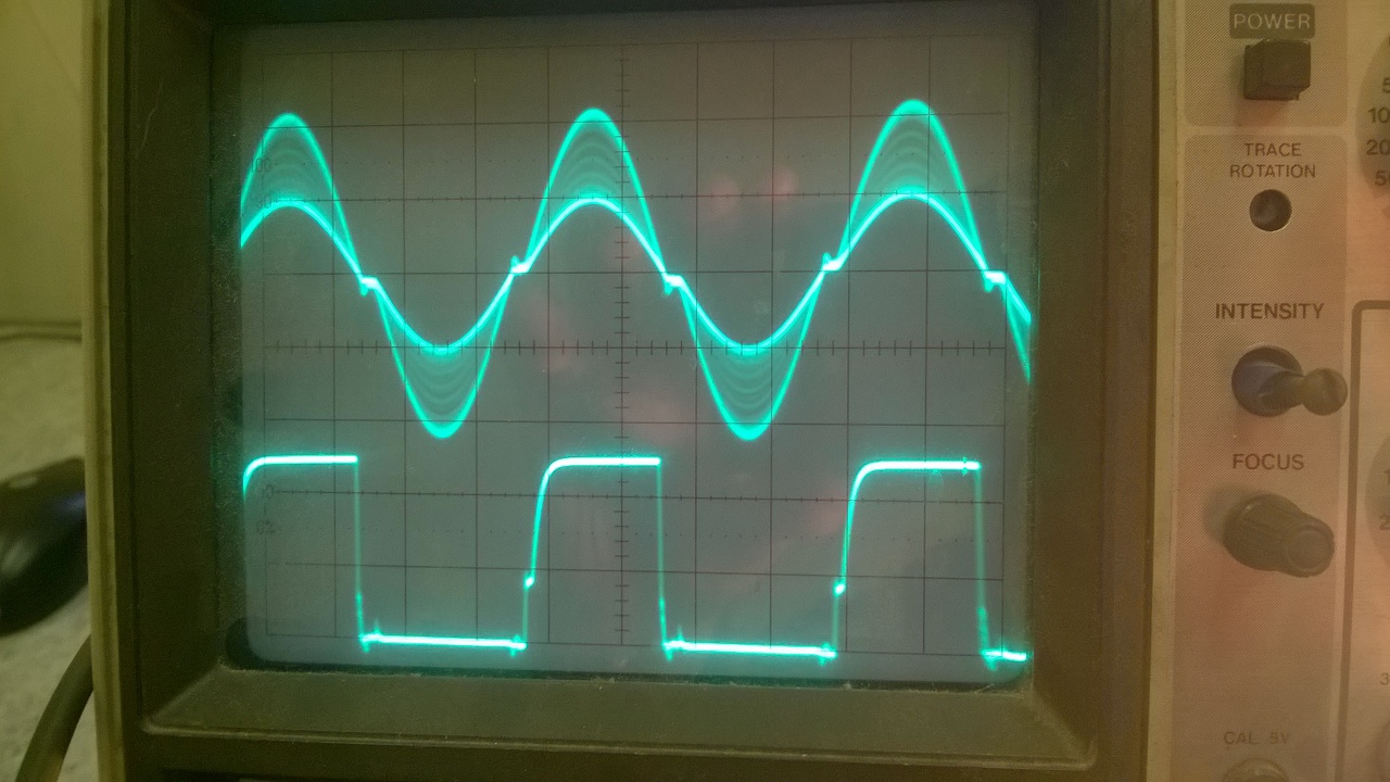

Elkészültem egy rezonáns 600W-os ZCS tápommal. Szépen jár, toroid trafót raktam bele, abba nehéz légrést rakni
https://youtube.com/watch?v=d_-Ud3yk_KI
Szkóp: felső Ipri, alsó: Ugs
