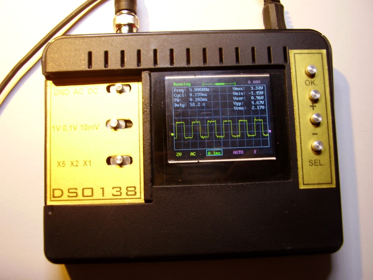

Na hamár DSO138, itt az enyém:
Tudom jobban odafigyelhettem volna a dobozolás kivitelezésre.
(Bocs a fotó a teljesség igénye nélkül készült.)
(#) Szammer válasza Szammer hozzászólására (») Szept 26, 2015 1 /
Egyébként messze nem hozza azokat a paramétereket amit megadtak hozzá.
Az enyém, kb. 50KHz-ig mutat viszonylag reális értékeket (gyártó által ígért átvitel: 200KHz).
Bár ha ezt szinuszra értik, majdnem jó.

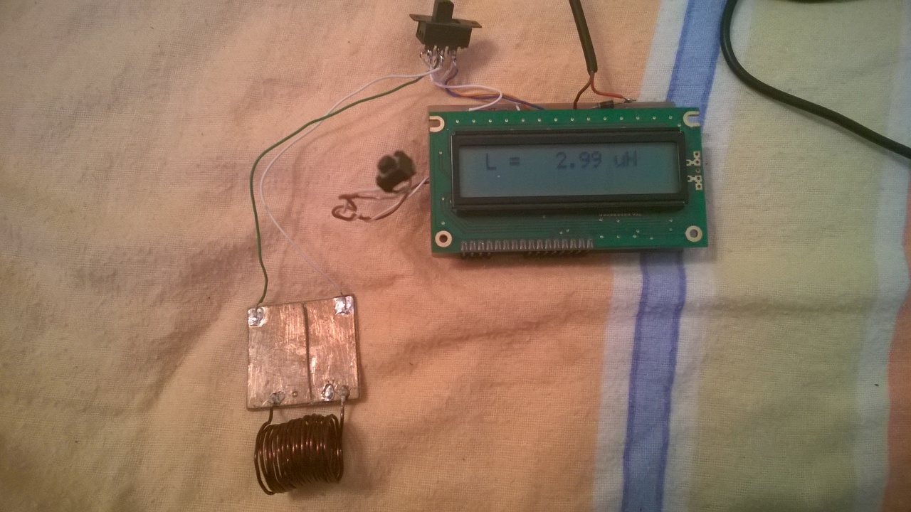

PIC-es LC meter, tökéletesen működik.
Szereztem hozzá kis 5Vdc tápot.
Már csak valami doboz kéne, megérdemelné.

Mi alapján építetted? Köszönöm.

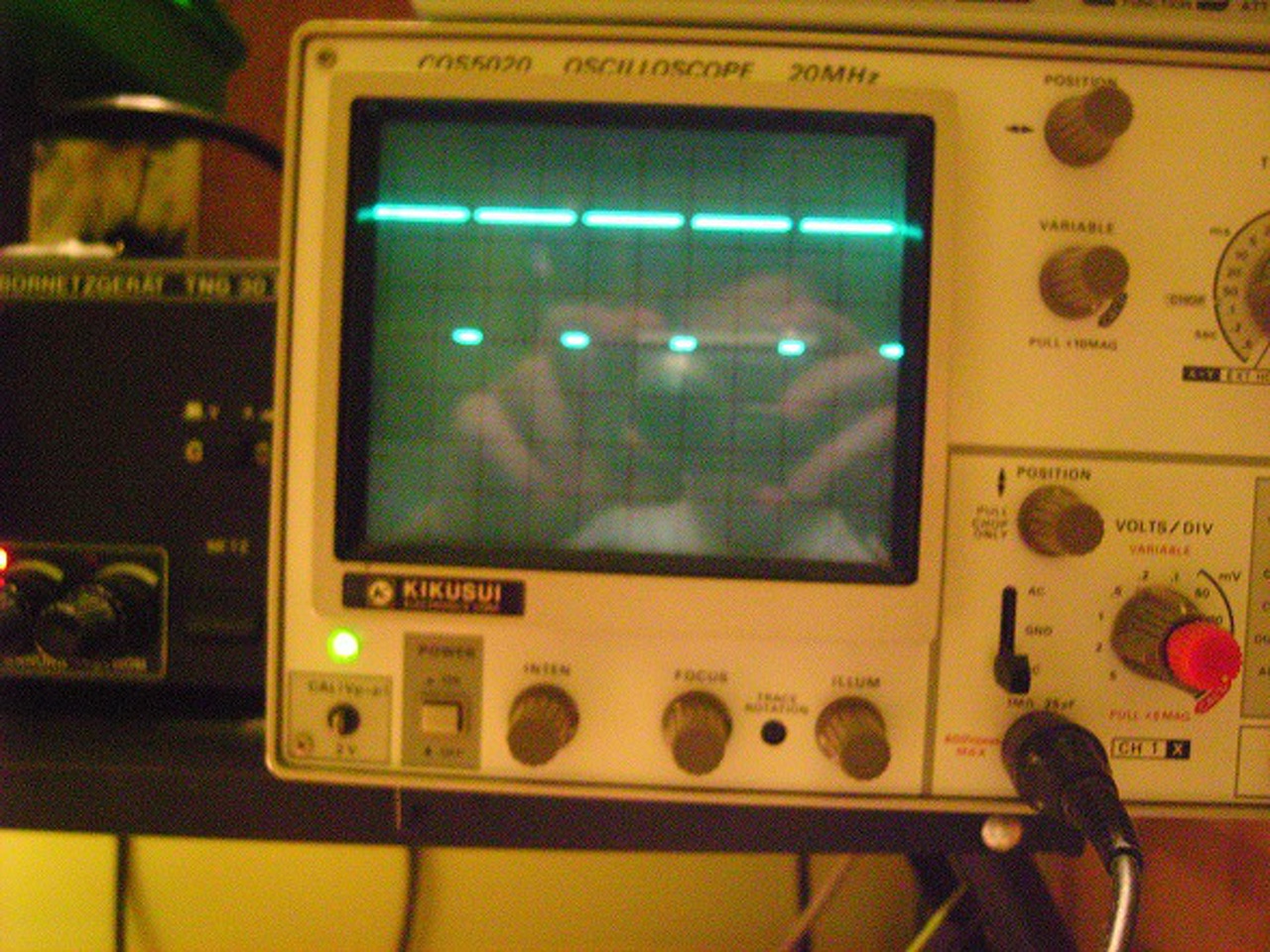

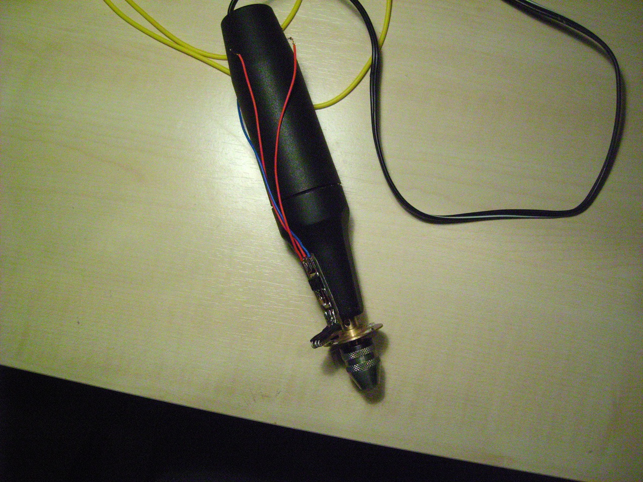

Összeütöttem a nyákfúrómra egy fordulatszám jeladót. Amikor egy mágnes elhalad a hall érzékelő alatt, akkor kapok egy impulzust, ez alapján mérhető a fordulatszám.

Tetszik. Csak egy kérdés.. a motor eredeti mágneseinek terét nem lehetne erre a célra kihasználni?

Köszi. Elméletileg meg lehetne oldani a DC motor mellett lévő mágneses tér változásait figyelni, mivel valamennyit változni fog az armatúra reakció miatt. Nem tudom, hogy ez a hatás mennyire erős, de az biztos, hogy a tárcsára ragasztott mágnesek figyelése egyszerűbb.

Ez alapján:
(nem pont ez a PIC van benne, de hasonló)

Ügyes. De nem jövök rá, minek jó tudni egy fúró pontos fordulatát? Számít, hogy valójában 15.000 vagy 18.000?
(#) mate_x válasza Alkotó hozzászólására (») Szept 28, 2015 /
Ez egy iskolai feladat része, a fúró fordulatszámát kell szabályozni. A fordulatszám jel lesz a visszacsatolás és változó terhelő nyomatékra sem szabad majd változnia a fordulatszámnak.
(#) Topi válasza mate_x hozzászólására (») Szept 29, 2015 /
Back-EMF nem jó a célra? (Bár ez szabályzástechnikailag nehezebb, mint egy frekvencia-feszültség átalakítót visszajelzésként használni. Én nagyon sok helyen használom nyomaték és fordulatszám szabályozásra. Ahol nem kell nagyon-nagyon pontosan tartani a fordulatszámot (pár tized rpm), ott összesen 2 db plusz ellenállást kíván.)
