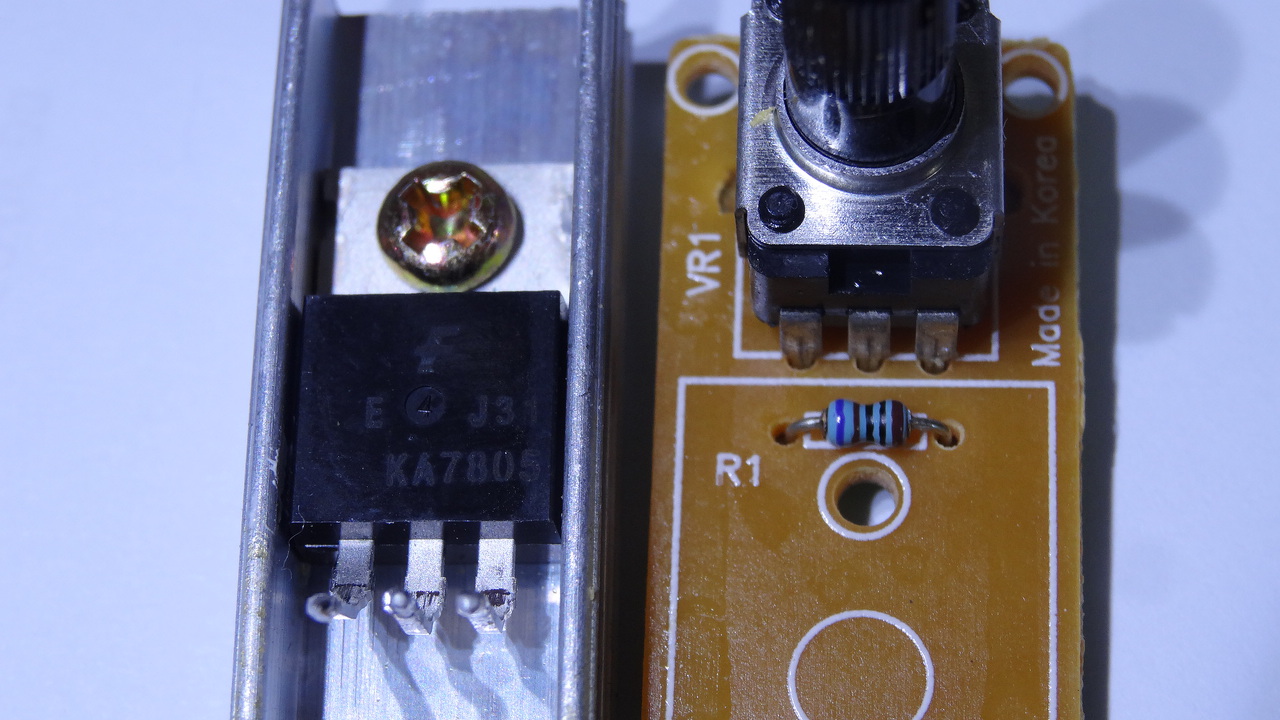

(#) ktamas66 válasza csatti2 hozzászólására (») Máj 10, 2016 /
Gratulálok, nagyon jól néz ki. Remélem a venti vezérlését nem a föld felől egy fettel oldottad meg. Ez a világítási szélesség elég, hogy a páka hegyének ne legyen árnyéka?

(#) csatti2 válasza ktamas66 hozzászólására (») Máj 10, 2016 /
Köszi.
A venti vezérlését pontosan úgy oldottam meg. Mi a probléma vele?
A világítás kb 10-11cm széles, elég jól derít.
Mivel ebben egy fejlett csip van ellenjavallt a PWM vezérlés, a föld megszakítása különösen. Adatlap 11. oldal 7 fejezet. Ezeknek a tápfeszét kellene szabályozni.
Hmm, hát ezt a részt nem néztem... Ezek szerint csinálnom kell egy feszszabályzót is majd. Egyébként egyelőre tökéletesen működik PWM-ről is.
(#) gerleimarci válasza csatti2 hozzászólására (») Máj 11, 2016 /
Ha 4pines ventit vettél volna, akkor még fet se kellett volna hozzá.
Szerintem nem lesz baja a PWM-től, de beépíthetsz egy LC szűrőt, mint a D osztályú erősítőknél.

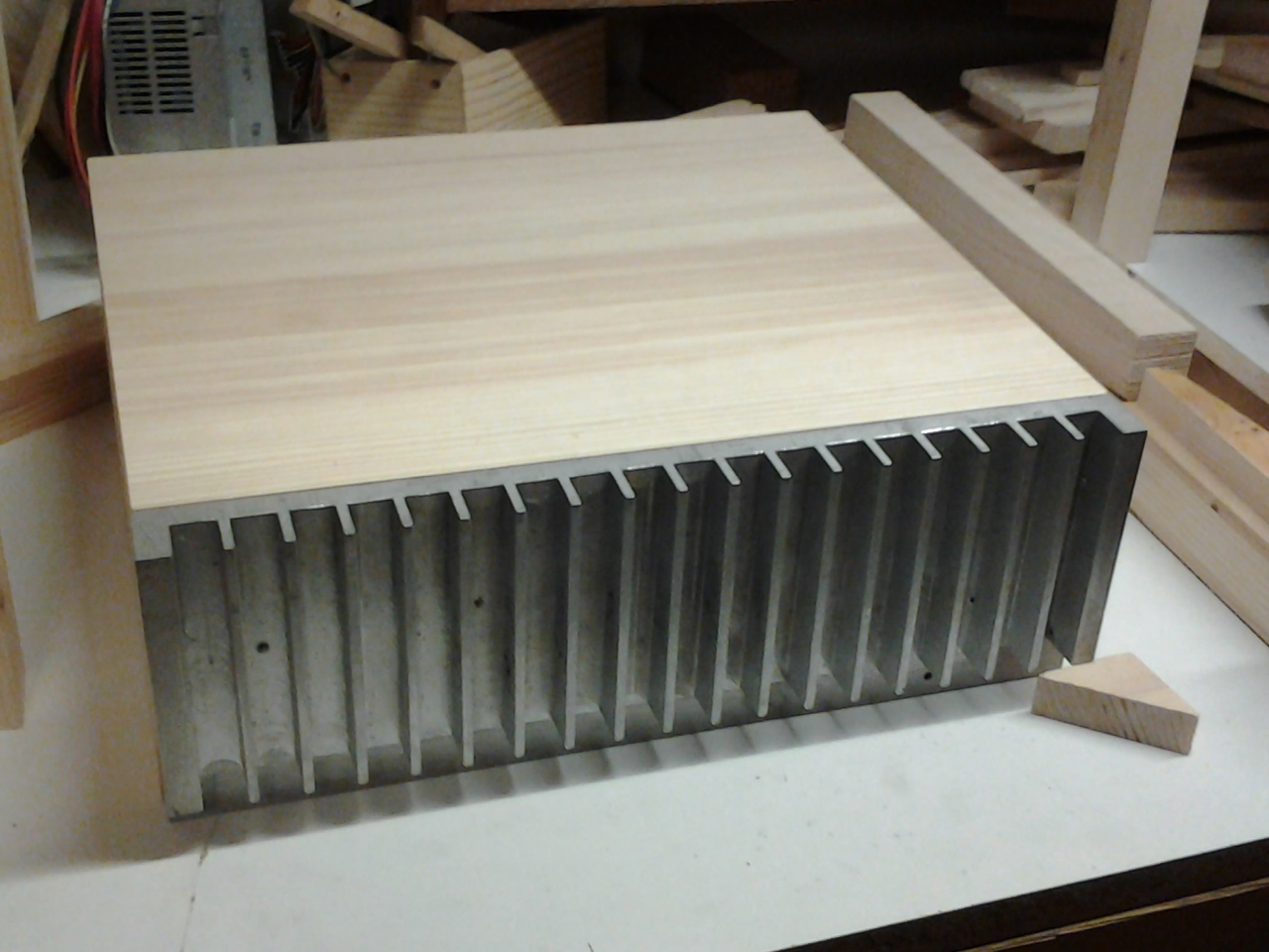

(#) pjg válasza Gafly hozzászólására (») Máj 17, 2016 / 6
Azért itt is készül valami.

(#) Alkotó válasza pjg hozzászólására (») Máj 17, 2016 /
Sokan feltételezik, hogy a QUAD405 elején egy speciális nagy borda van. Valójában az 4 db-ból van összerakva.
De a retro érzés teljesen benne van. Ügyes munka.
(#) Gránátalma válasza Alkotó hozzászólására (») Máj 18, 2016 /
Nem kell rá nagy borda, csak jó paszta. Szeret melegen üzemelni, nekem 90-100C körülre melegszik a végtranyó évek óta így megy és gyönyörű zajmentes a hangja.
(#) kérdező válasza pjg hozzászólására (») Máj 18, 2016 /

(#) pjg válasza kérdező hozzászólására (») Máj 18, 2016 /
Köszönöm a dicséretet. Be kell vallanom, még nincs készen. A borda matt fekete lesz. A doboz selyemfényű lakk. No meg még üres a belseje.
Szerintem ne fesd le! Jó ez így, max. eloxálni lehetne az alumíniumot.
A doboz lakkozása jó ötlet.
