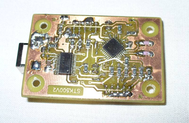

Elkészültem az STK500v2 kompatibilis USB-s AVR-égetőmmel! Az eredetije itt található, én csak készítettem neki egy új, sokkal kisebb nyákot, ugyan nem lett pendrive méretű, de ez nem is volt célom, így is jó nekem. Volt küzdés a fusebitekkel, mert megint rosszat pipáltam be, de aztán elindult, ráadásul a nyákon is el volt 1-2 dolog rontva, de ezeket kijavítottam már. Egy kis érdekesség: a max 16MHz-re tervezett ATmega8 18.4MHz-en fut rajta (Egy kis overclock )WinAVR-alatt próbálkoztam eddig vele, elvileg megy AVR studióval is, és persze linux alatt. Extra ficsör: 45 fokkal elforgatott IC, hogy dizájnos legyen... Érdeklődés esetén csinálhatok belőle cikk szerűséget is. Bocs a fura minőségű képekért, éjszaka elég nehéz vakuval makrózni...
Szép lett, gratulálok!
Te is ilyen ónozó ellenes vagy? Nem tudom, nekem soha semmi bajom nem volt a kémiai és tüzi ónozott nyákokkal. Érdeklődés esetén: Bár nekem van egy frankó usb-s avr programozóm és debuggerem, de azért szívesen látnám És ezzel tuti nem vagyok egyedül...
Szép lett
Nem vagyok ónozó elllenes, nagyon tetszik a nyák ami így létrejön, de ha azt nem lakkozzuk le ugyanúgy mint a a natúrt, akkor az is tönkremegy kb fél év után.... Alig lehet utána forrasztani...Ha már azt is lakkozni kell akkor meg mi értelme ónozni... Nekem ez a felfogásom...
Azért a tüzi ónozást nem igen kell lakkozni.
