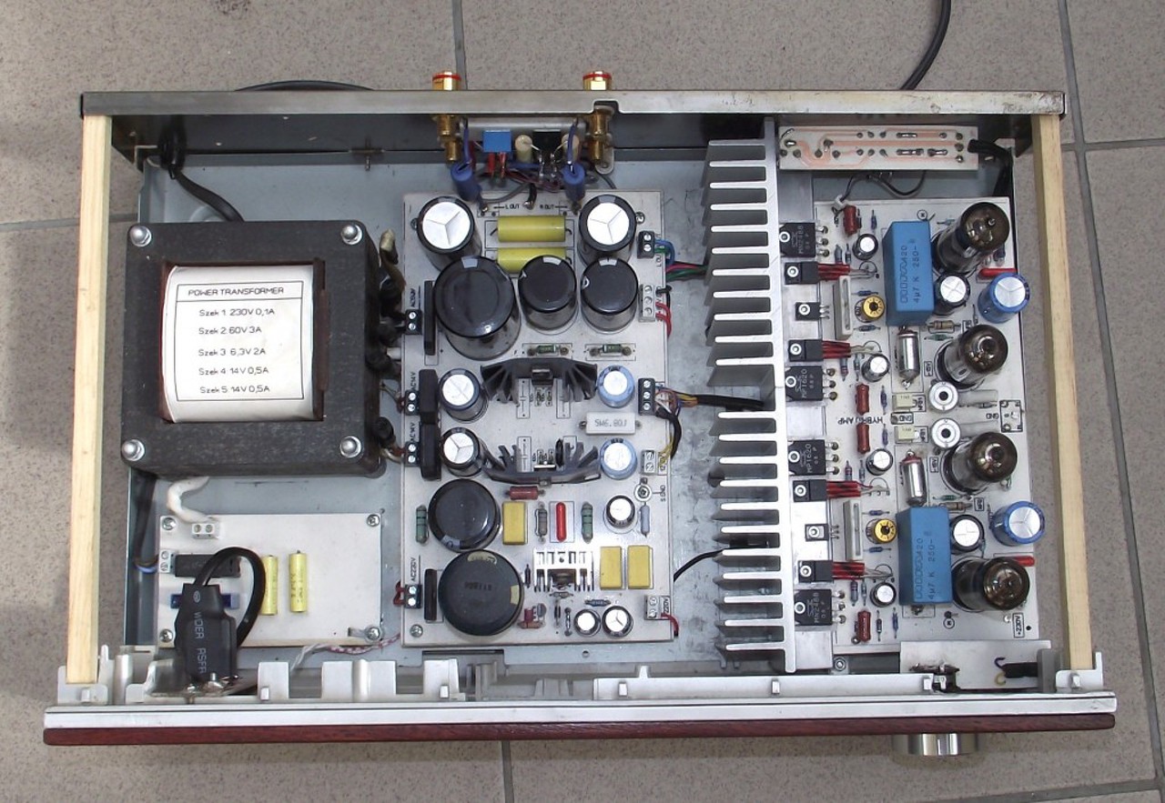

(#) CHZ válasza kameleon2 hozzászólására (») Aug 31, 2016 / 16
TOSHIBA deck doboza volt, paneleket dobozhoz méretezve kényelmesen elfért benne.

(#) l48 válasza CHZ hozzászólására (») Aug 31, 2016 /
Igazán követendő példa. A szerelhetősége és az áttekinthető belvilág.
(#) Frankye válasza l48 hozzászólására (») Aug 31, 2016 /
Teljes métrékig egyetértek.
(#) dk1 válasza CHZ hozzászólására (») Aug 31, 2016 /
Hát ez szokás szerint nagyon rendben van

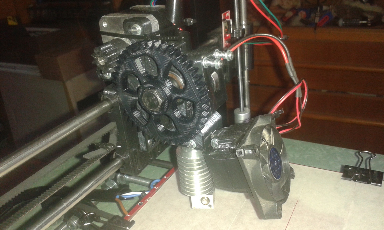

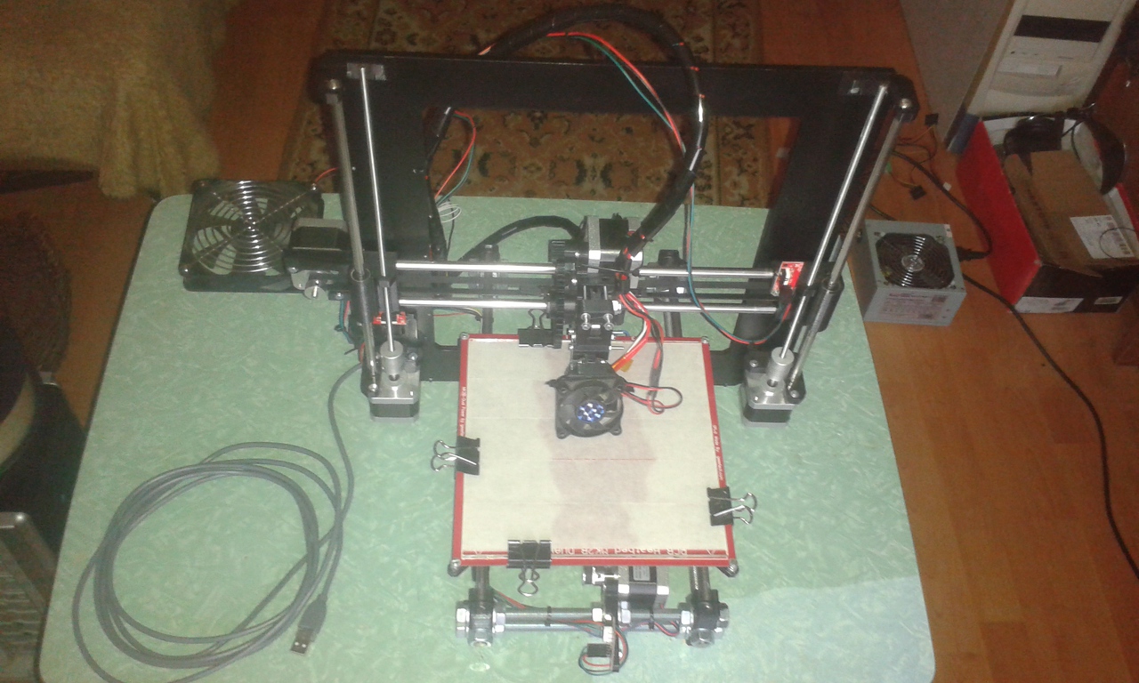

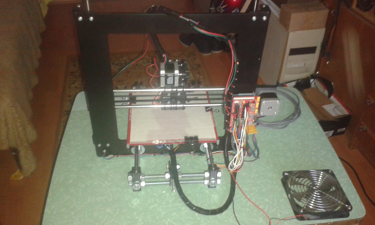

Építettem egy 3D nyomtatót, ami egy Prusa i3 Rework. (külön vettem mindent hozzá, nem KIT)
Köszönöm mindenkinek, aki segített!
(#) szucsistvan123 válasza szucsistvan123 hozzászólására (») Aug 31, 2016 / 3
Még kép:

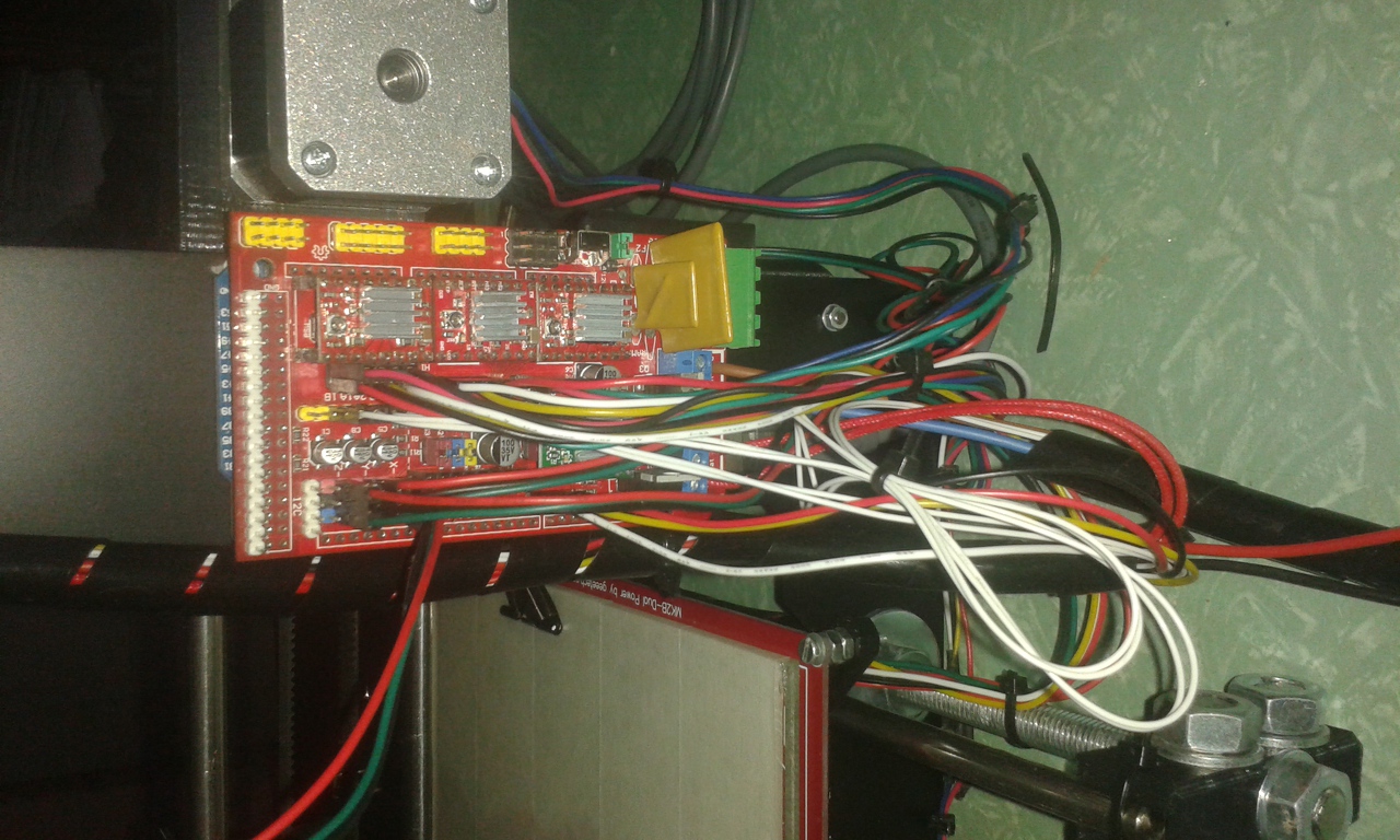

(#) cross51 válasza szucsistvan123 hozzászólására (») Aug 31, 2016 /
Grat jól néz ki!
Csak kár érte, hogyha jól látom arduino hajtja (nem az AVR-el van a baj és semmi bántás csak személyes vélemény).
(#) szucsistvan123 válasza cross51 hozzászólására (») Aug 31, 2016 / 1
Igen, Arduino Mega + RAMPS 1.4 + A4988.
Eddig még semmi gond nincs vele...
(#) kameleon2 válasza CHZ hozzászólására (») Aug 31, 2016 /
Nagyon szép. Szinte már érzem a ZEN-t rajta
(#) Elektro.on válasza szucsistvan123 hozzászólására (») Aug 31, 2016 /
Szép munka!
Megkérdezhetem mennyiből jött ki?
(#) szucsistvan123 válasza Elektro.on hozzászólására (») Aug 31, 2016 /
Nem számoltam, de kb 60 ezernél nem volt több!
Kollégám 90000 ért vett gyárit, és utólag még költött jobb csapágyakra.
Akkor így is 30000 -el beljebb vagy, és volt egy jó projekted!
(#) scooby_ válasza CHZ hozzászólására (») Aug 31, 2016 /
Nagyon szép munka, elismerésem!
Azért ezen is van még mit csiszolni!

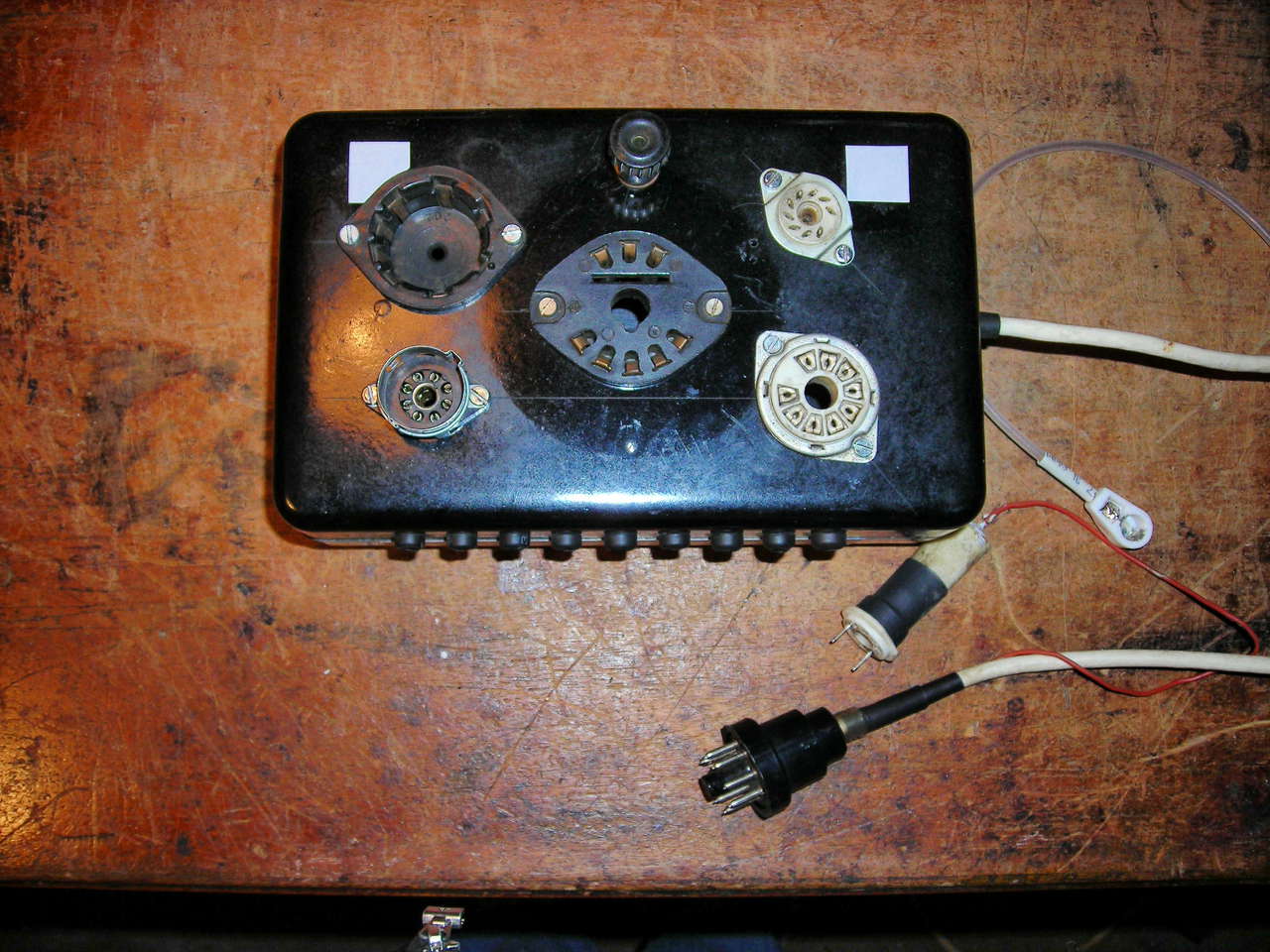

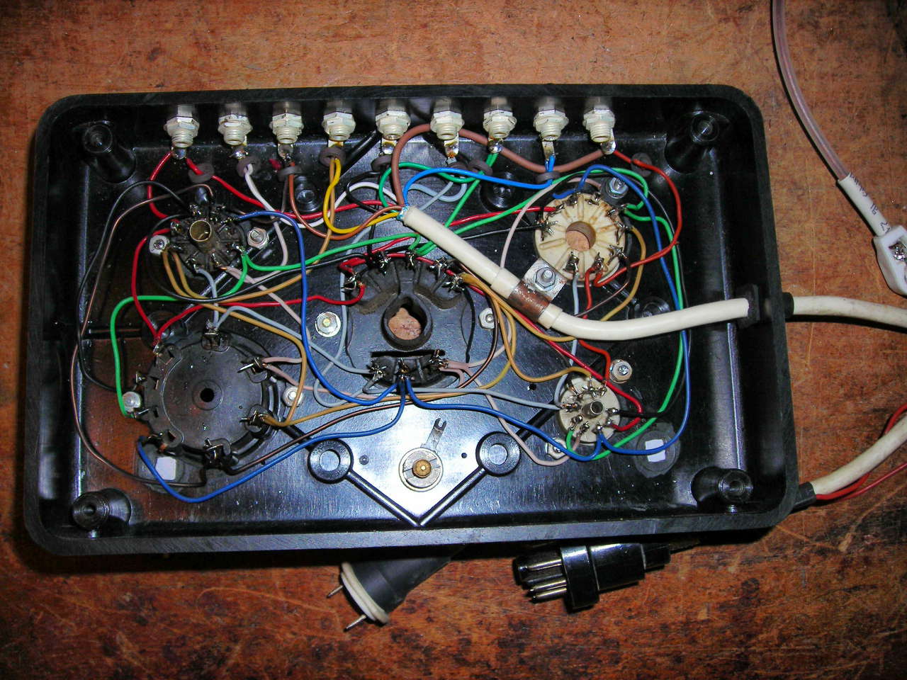

(#) gkari hozzászólása Szept 1, 2016 / 12

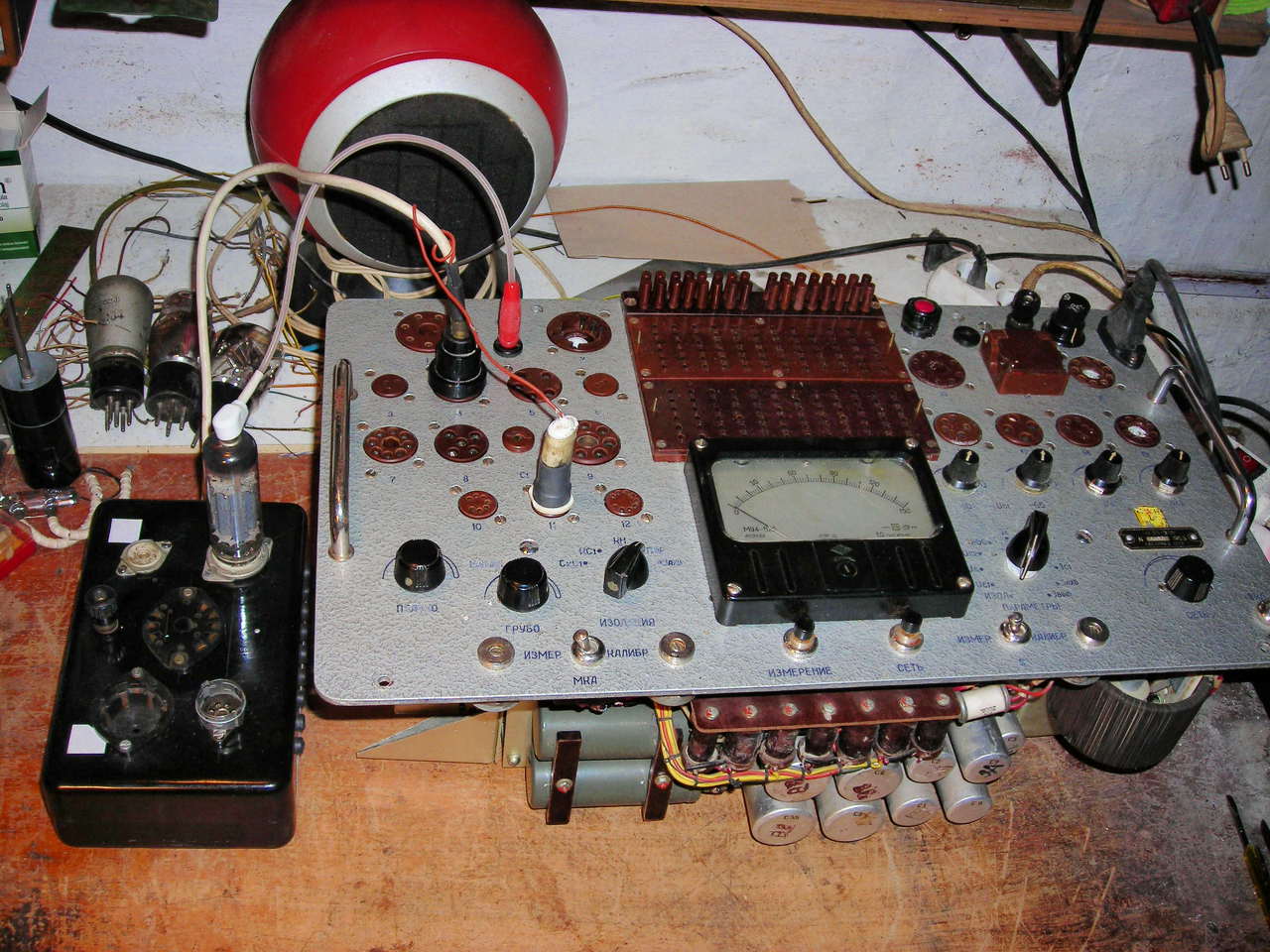

Sikerült üzemképessé tennem egy L1-3 (USSR) csőmérőt, és csináltam hozzá egy adaptert rimlock, kosaras, magnoval, acélcső, novál foglalatokkal.Az irodalom "Jogis..." honlapján található.
A hozzászólás módosítva: Szept 1, 2016
(#) silent15 válasza gkari hozzászólására (») Szept 3, 2016 /
Én most két darab EMG 1833-t élesztek, szintén csövezős szándékkal, szép darabot szedtél össze!
(#) accaboj válasza CHZ hozzászólására (») Szept 4, 2016 /
szép, mit tud a táppanel?
(#) CHZ válasza accaboj hozzászólására (») Szept 5, 2016 /
Stab. 210V késleltetett anódfesz, 80V félvezetős rész tápja, 12,6V 70V DC-re felemeve és -15V DC, ebből 1,26V fűtés az első csövek számára. Táp panelre került a 2db kicsatoló kondi is.

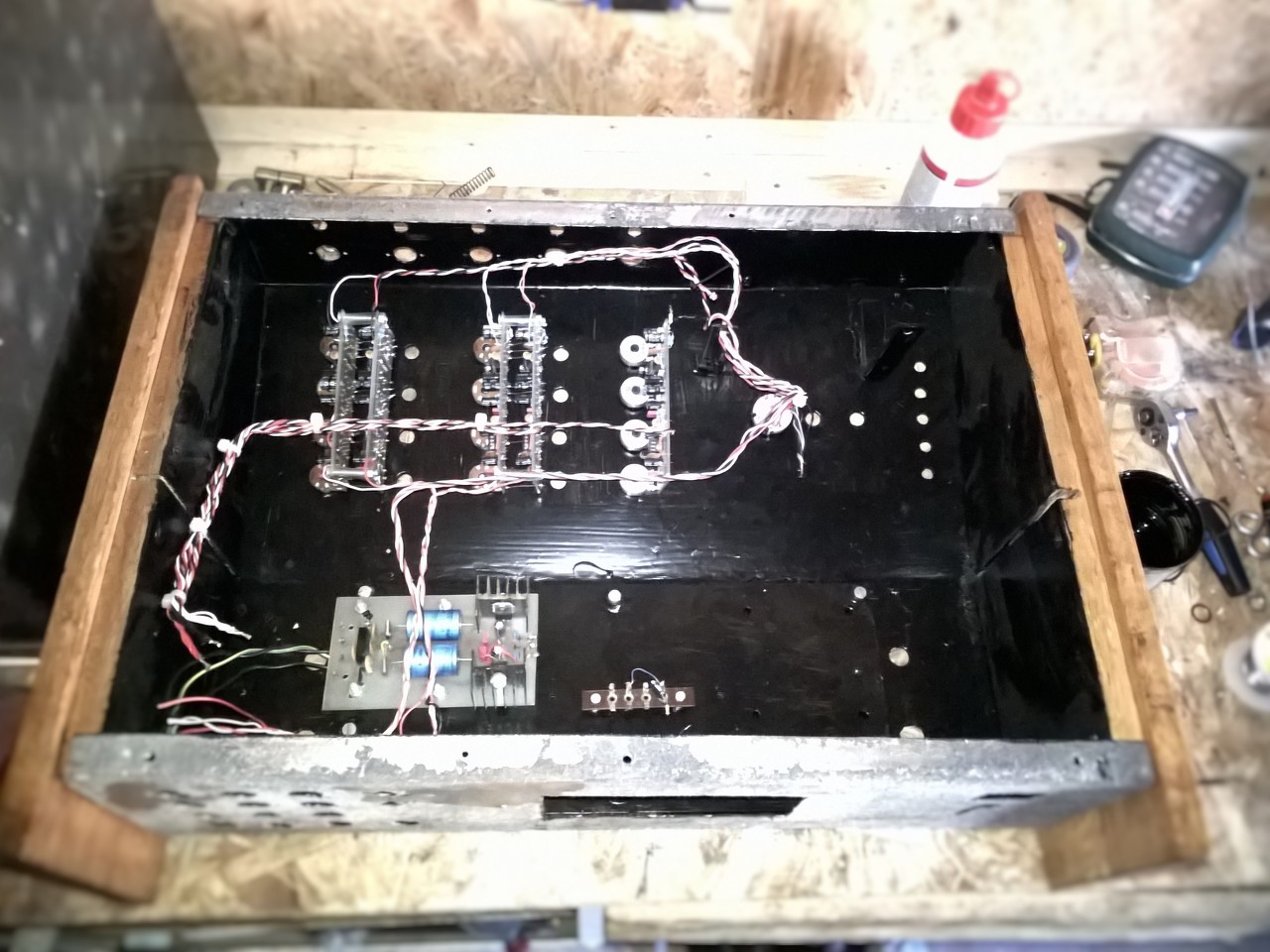

(#) Abukodonozo hozzászólása Szept 5, 2016 / 1
A csöves topikban már eldicsekedtem, de ha megengeditek akkor megmutatom itt is. Egy EL84 SE-t kapcsolást raktam össze ismént, de ez már sokkal vállalhatóbb mint az előző. Dj Hans rajza alapján készült minimális módosításokkal. Bár nincsenek benne hiper-szuper kimenők, a hangja nagyon kellemes. Bővebben: Link

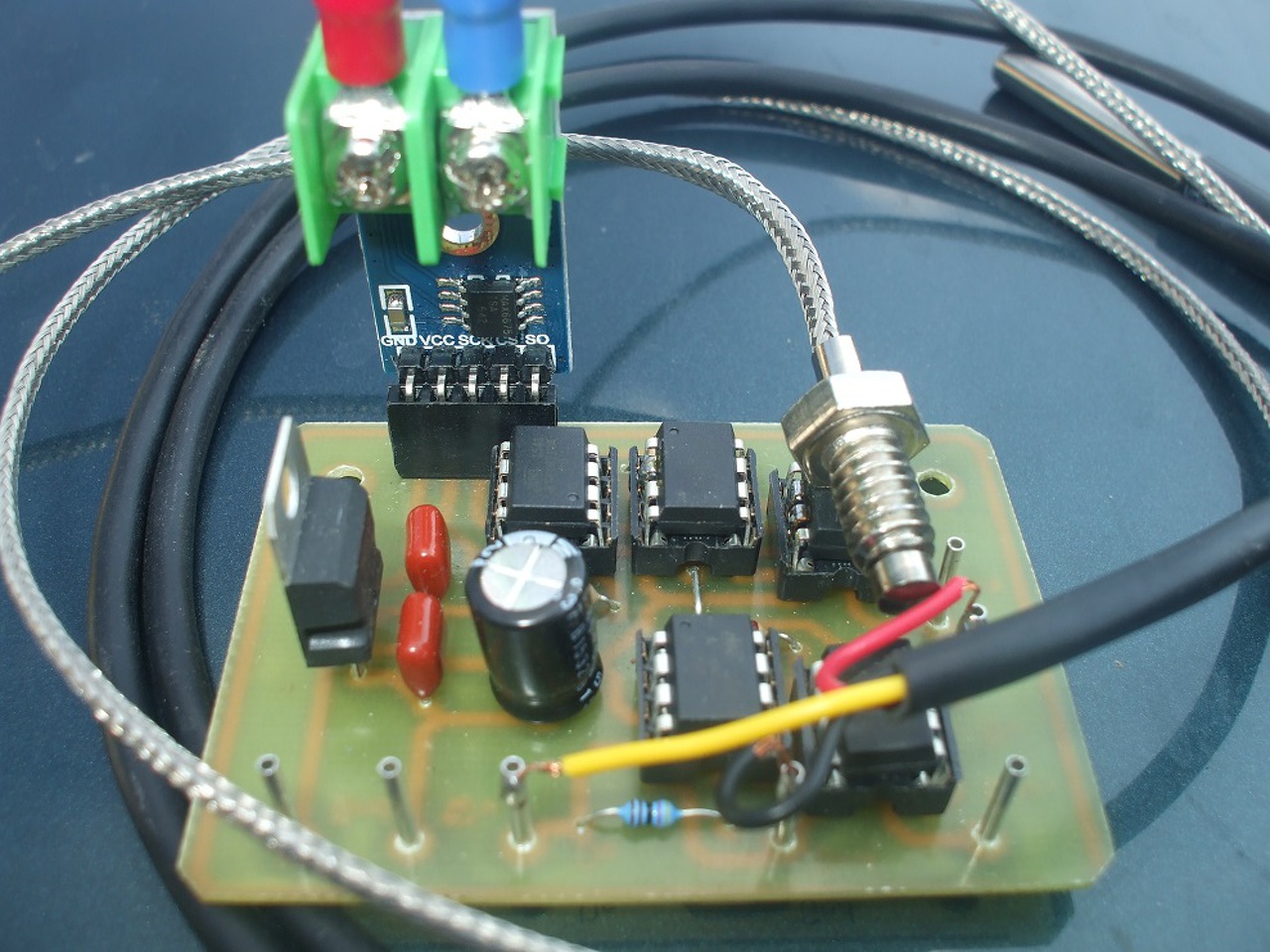

(#) pont hozzászólása Szept 7, 2016 / 6

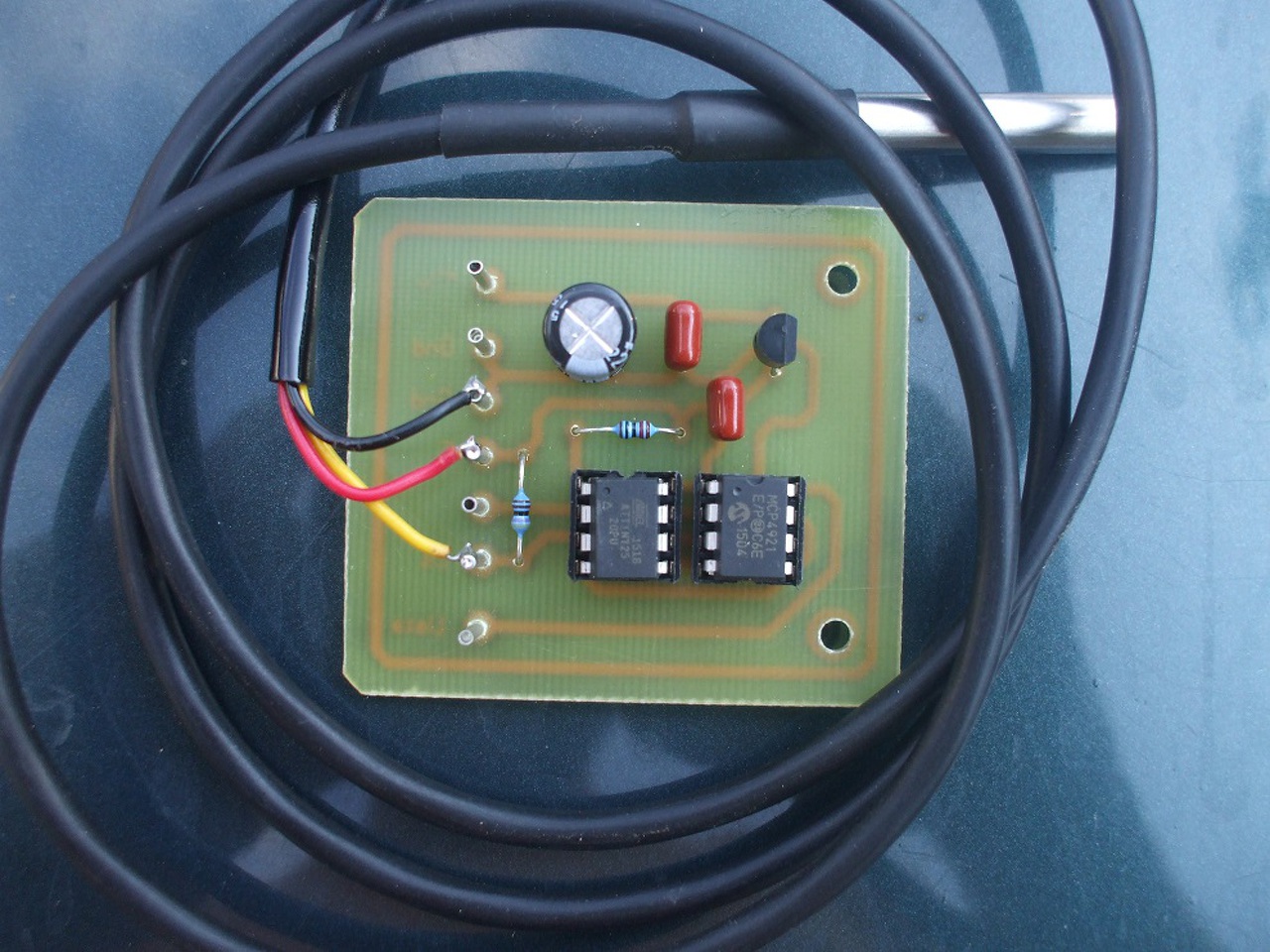

Egy K-típ hőelem + max6675 jelét 0-5v-ig átalakító Plc-hez mcp41010 -ez 8 biten, a kémény hőmérséklethez (0_1024C) és egy Ds18B20 (-55_128C)jelét ugyan így a kazán-hőmérséklethez. A másik panelon ugyan ez a feladat csak 12 biten mcp4921-el, a lakás-hőmérséklethez, mert ott igen kicsi a változás mértéke.
(#) sargarigo válasza pont hozzászólására (») Szept 7, 2016 1 / 3
Milyen barátságosan elvan egymás mellett az Atmel meg a Microchip! Példa értékű
