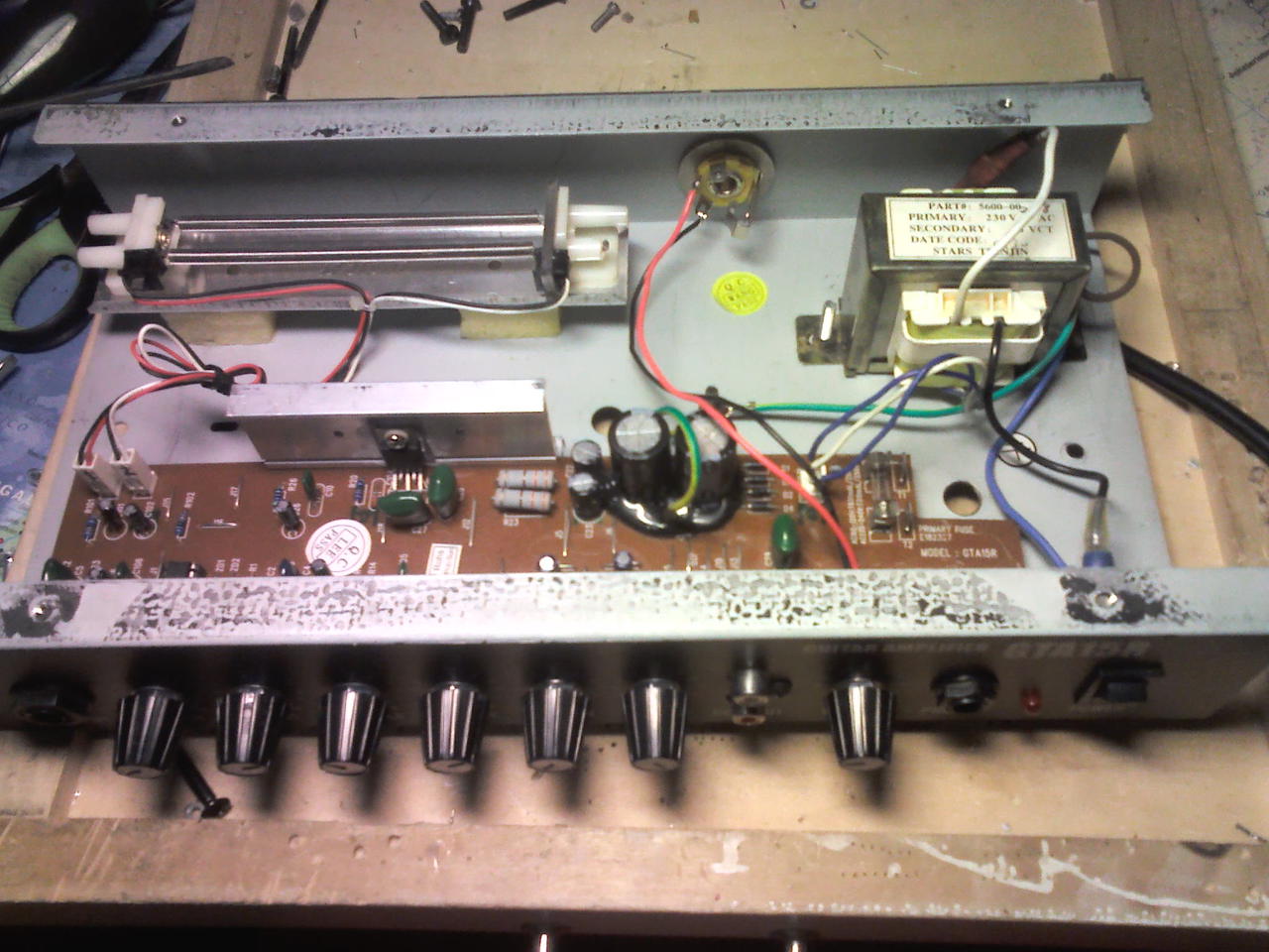

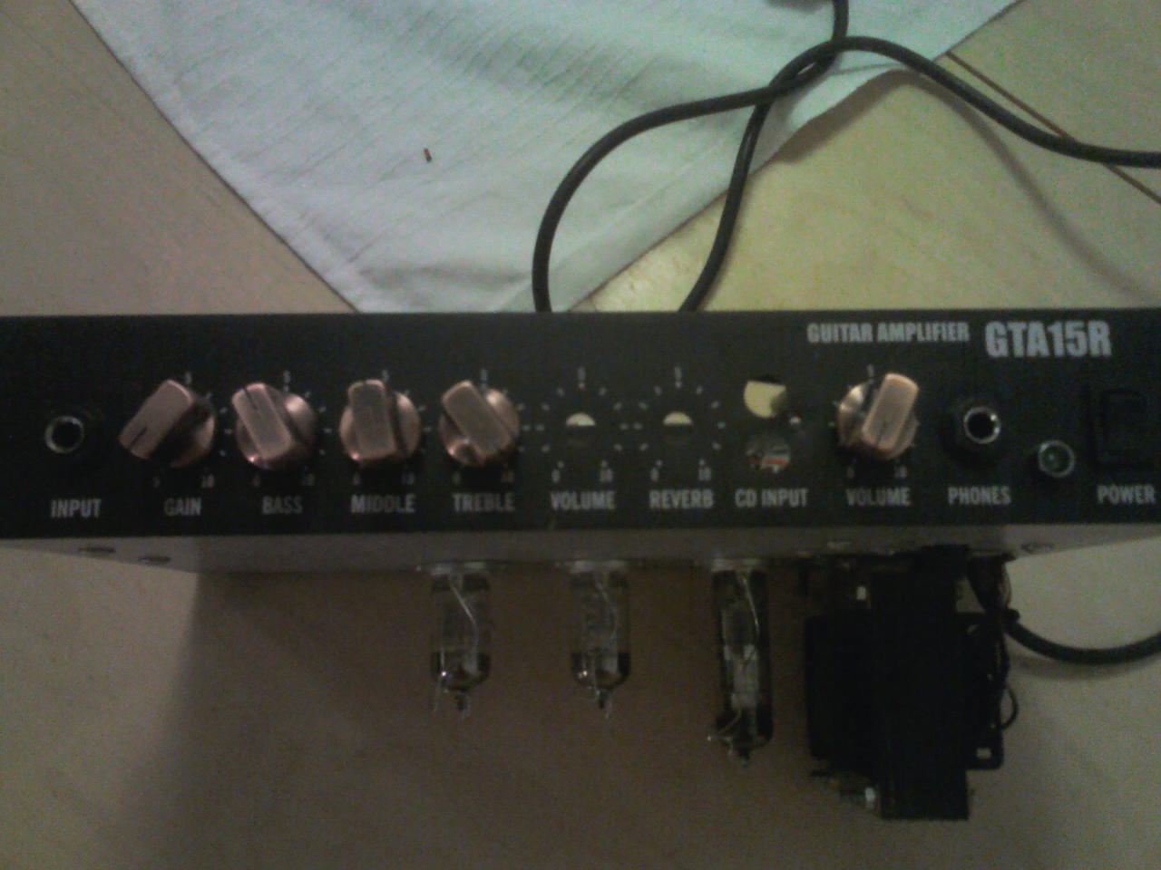

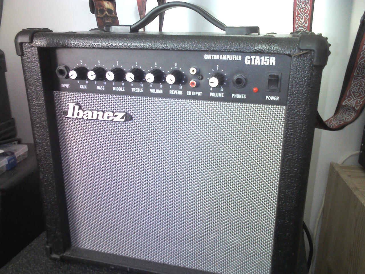

Volt egy kis gitár kombóm. Ma kidobtam a belét, és s Soldano hotrod előfokát raktam bele, ECL86-al. Az előlapon lévő maradék lukakat eltakarom majd. Nem szép dolog, de szerelés közben megittam 2 sört.

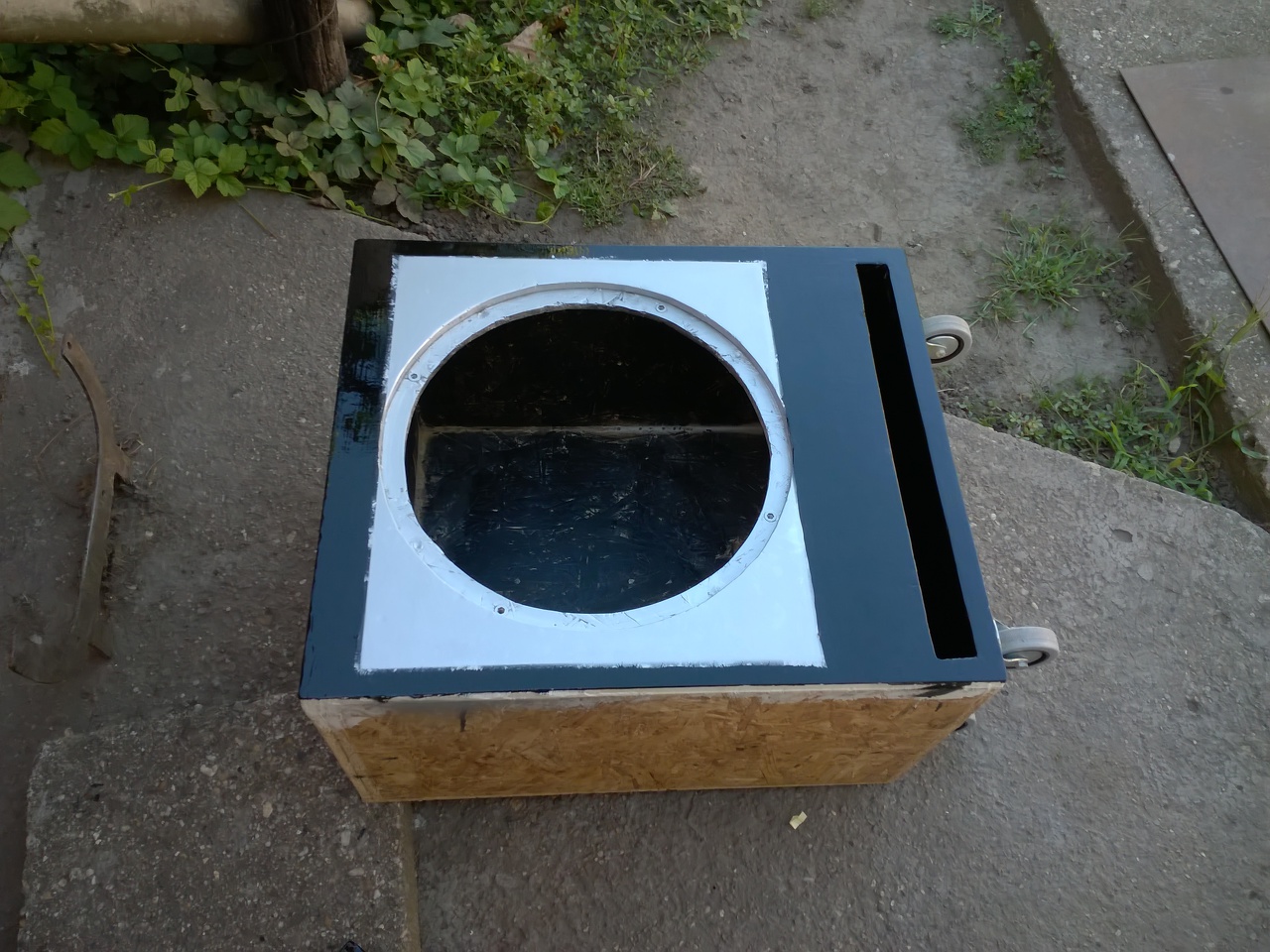

Én is unatkoztam egy kicsit át építés alatt a hangfalam a keverő pultom és az állványom.

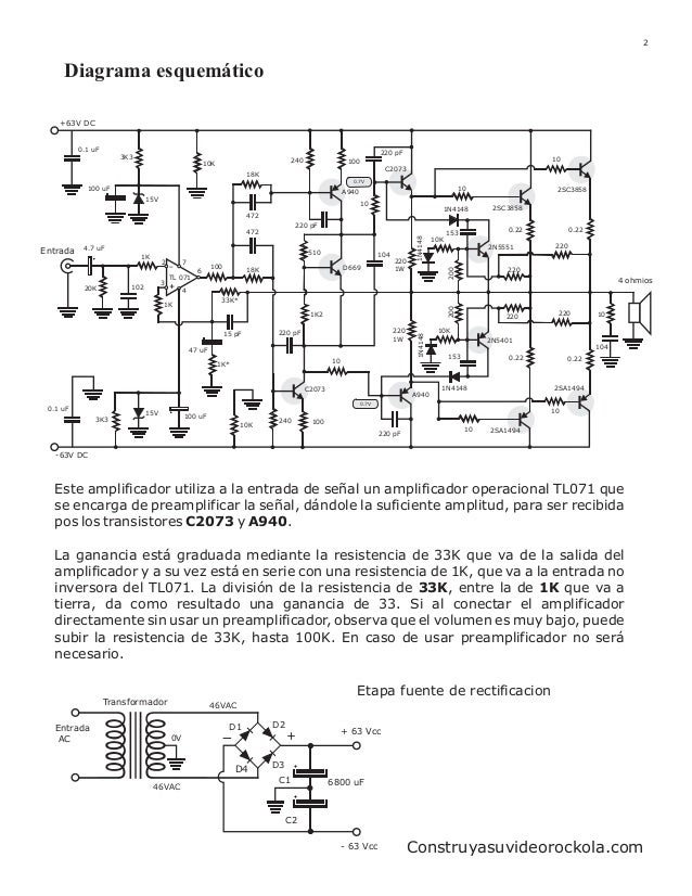

250W Hybrid
(#) CIROKL válasza zolek hozzászólására (») Aug 28, 2016 / 1
Ez mitől hibrid?
(#) zolek válasza CIROKL hozzászólására (») Aug 28, 2016 /
Tranzisztorok és integrált. Ebben az esetben az a része, pre-gerjesztés a vezetési tranzisztorok teszi műveleti erősítő lf411.
(#) reloop válasza zolek hozzászólására (») Aug 28, 2016 /
Inkább a csöves+tranzisztoros kapcsolásokat illeti a hybrid elnevezés.
(#) zolek válasza reloop hozzászólására (») Aug 28, 2016 /
Üdv . reloop
Ezt nem vitatom de a szerzője szerint (construyasuvideorockola.com)
Az eredeti kapcsoláson eszközölt módosítások egyike sem nyerte el a tetszésemet Bővebben: Link, Bővebben: Link.
Remélem a tapasztalataid rácáfolnak baljós előérzeteimre

(#) zolek válasza reloop hozzászólására (») Aug 29, 2016 /
Üdv. Nálam a 220 ohm leven hozzva közvetlen a képen 2sa1494 emiterére nem úgy ahogy arajzon van. Élesztéssel sem volt gond, amire hivatott azt tudja .Eddig megépített erősítők között megálja a helyét.

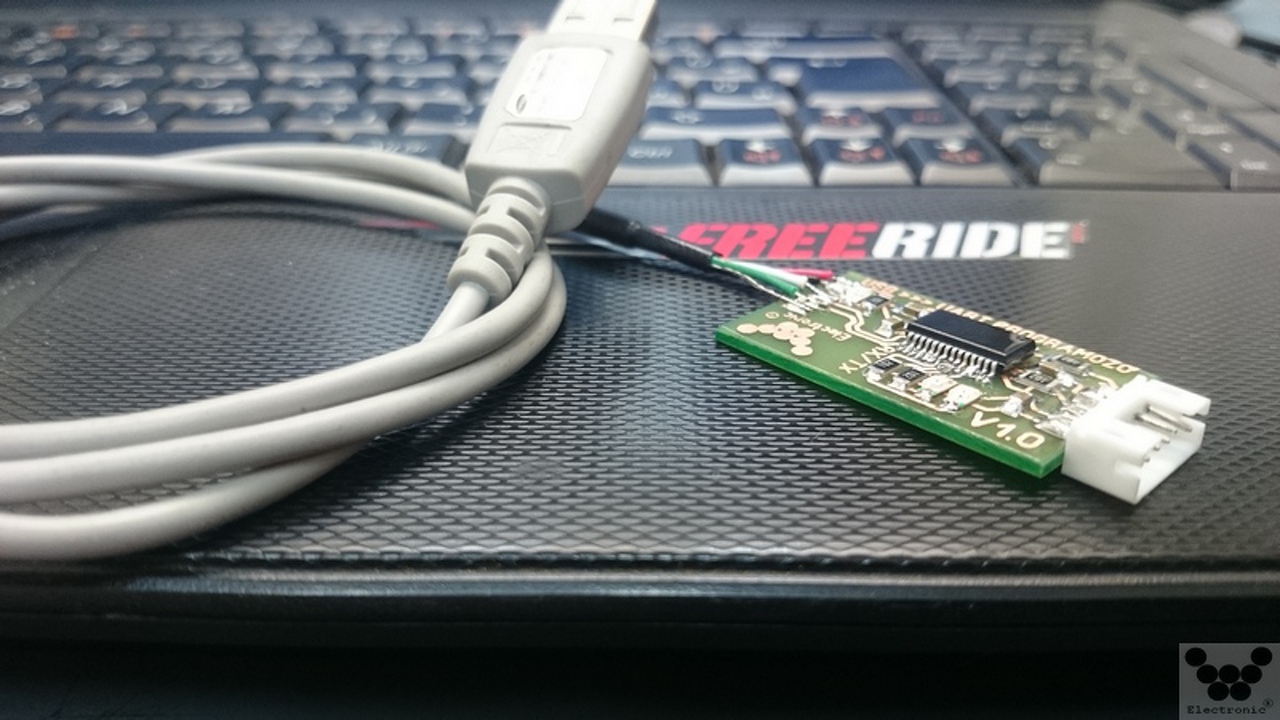

Üdv Mindenkinek!
Összeraktam ma egy USB - UART programozót AVR-ekhez. Régóta gondolkodtam, de még csak mostanság jutottam odáig, hogy tudjam is használni. FTDI232RL IC-vel van szerelve, így az alkatrész igénye nevetséges. A csatlakozón keresztül összedughatom két féle programozó kábellel... egyik amit használok a saját áramköreimben csatlakozós, a másik pedig a külön tüskesoros, amivel modulokra csatlakoztatható. Szerintem nagyon praktikus eszköz lett és így már helytakarékosak lesznek az áramkörök is a jövőben. A végére néhány kép az elkészült darabról.
