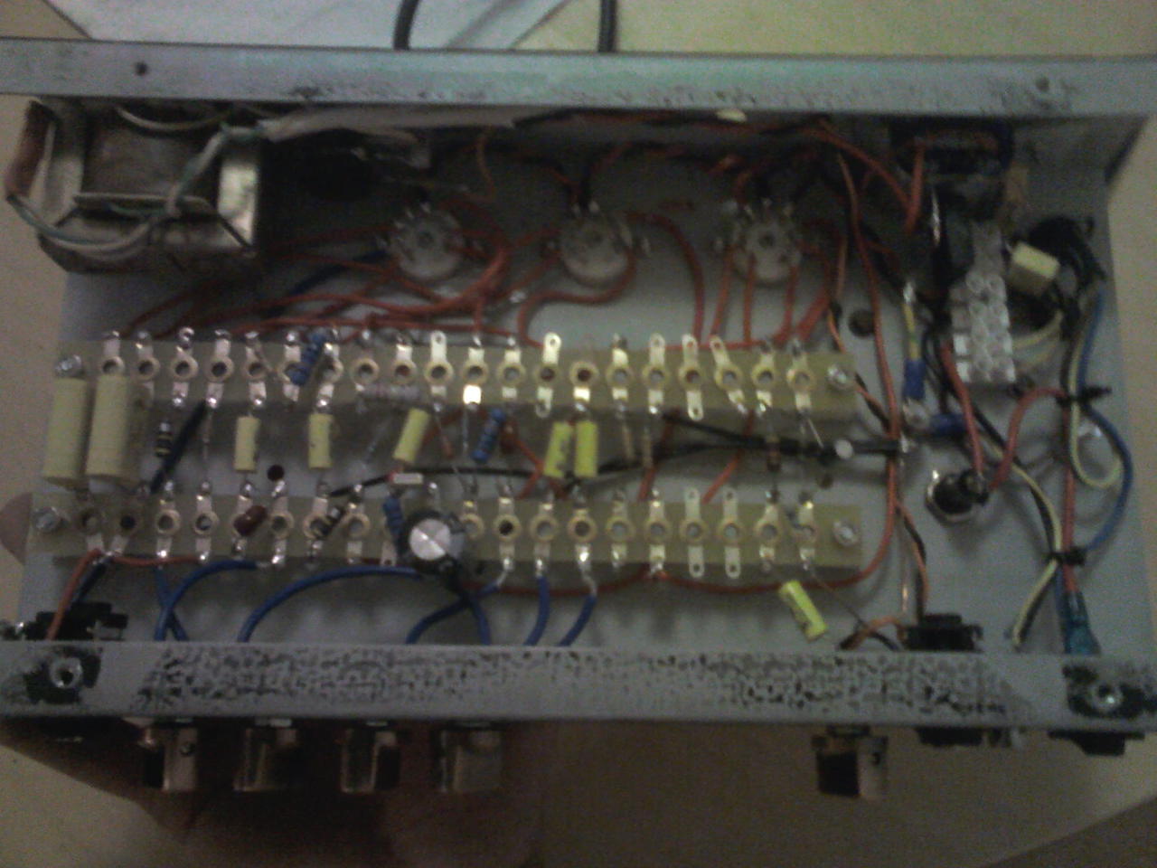

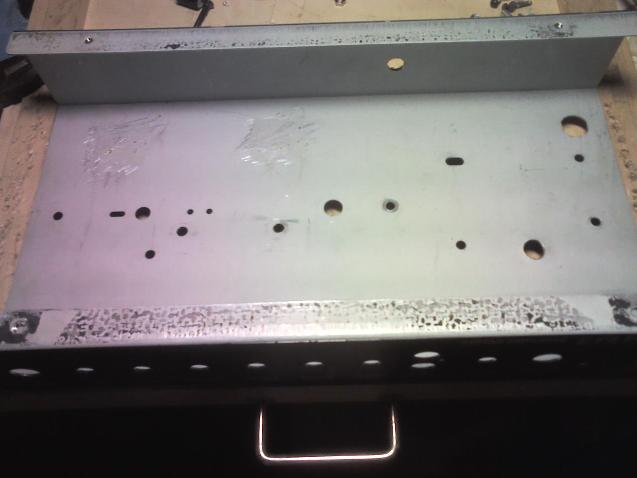

Volt egy kis gitár kombóm. Ma kidobtam a belét, és s Soldano hotrod előfokát raktam bele, ECL86-al. Az előlapon lévő maradék lukakat eltakarom majd. Nem szép dolog, de szerelés közben megittam 2 sört.

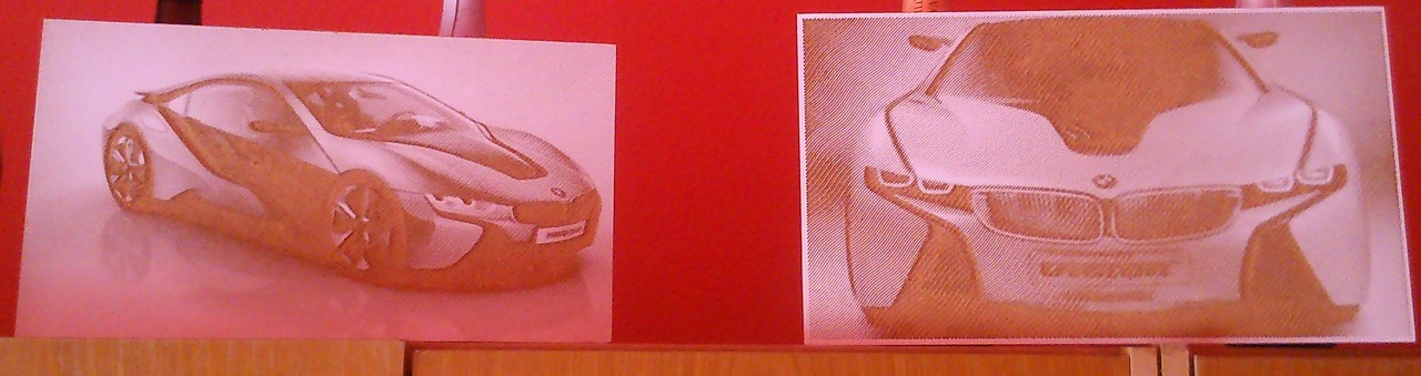

Nem építés inkább a gép készítette .
Szórakoztam egy kicsit a CNC gépen.
Általában alkatrészeket csinálok inkább.
380x214mm a mérete
(#) CIROKL válasza guliver83 hozzászólására (») Aug 28, 2016 /
Milyen maroval keszult?
(#) guliver83 válasza CIROKL hozzászólására (») Aug 28, 2016 /
Gravírtűvel Köszörültem egyet aztán azzal.
Olyan 40 fokos szemre 0.1-0.2 hegy 1000 előtolás
kevés a főorsóm fordulata így az 1000 előtolás ép elég volt hozzá.

De lehetne jobbat is csak az anyag minőség lenne valamivel jobb.
Ezt farostlemez ből készült ami nem olyan szépen marható, nagyon jó szerszám kell hozzá.
Jelenleg még próbálkozom a tökéletes marószerszámot legyártani hozzá de nem egyszerű a dolog.

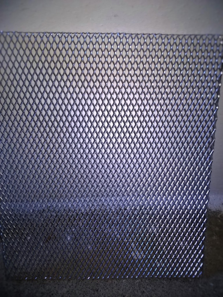

(#) golem hozzászólása Aug 28, 2016 / 2
Én is unatkoztam egy kicsit át építés alatt a hangfalam a keverő pultom és az állványom.

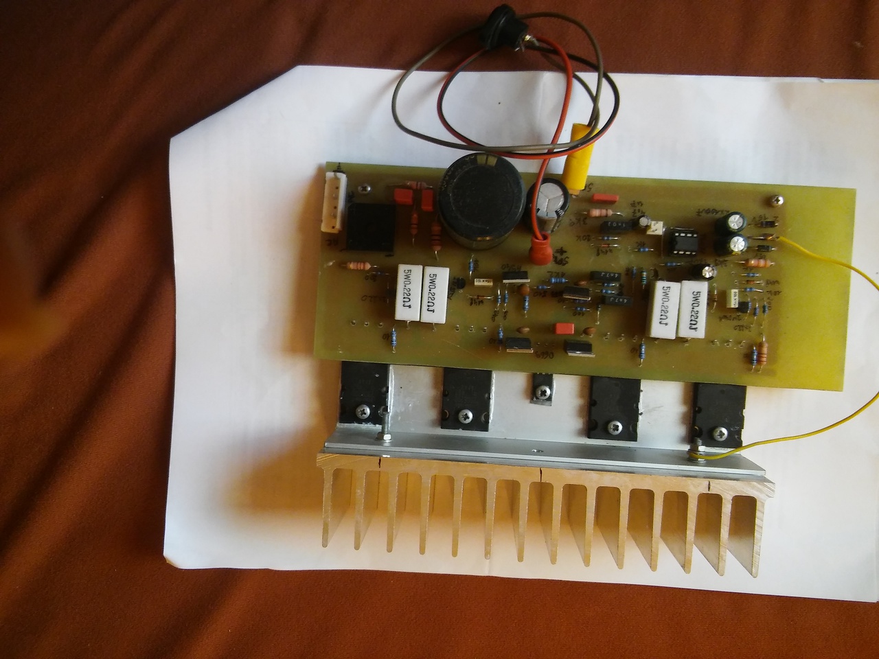

250W Hybrid
(#) CIROKL válasza zolek hozzászólására (») Aug 28, 2016 / 1
Ez mitől hibrid?
(#) zolek válasza CIROKL hozzászólására (») Aug 28, 2016 /
Tranzisztorok és integrált. Ebben az esetben az a része, pre-gerjesztés a vezetési tranzisztorok teszi műveleti erősítő lf411.
(#) reloop válasza zolek hozzászólására (») Aug 28, 2016 /
Inkább a csöves+tranzisztoros kapcsolásokat illeti a hybrid elnevezés.
(#) zolek válasza reloop hozzászólására (») Aug 28, 2016 /
Üdv . reloop

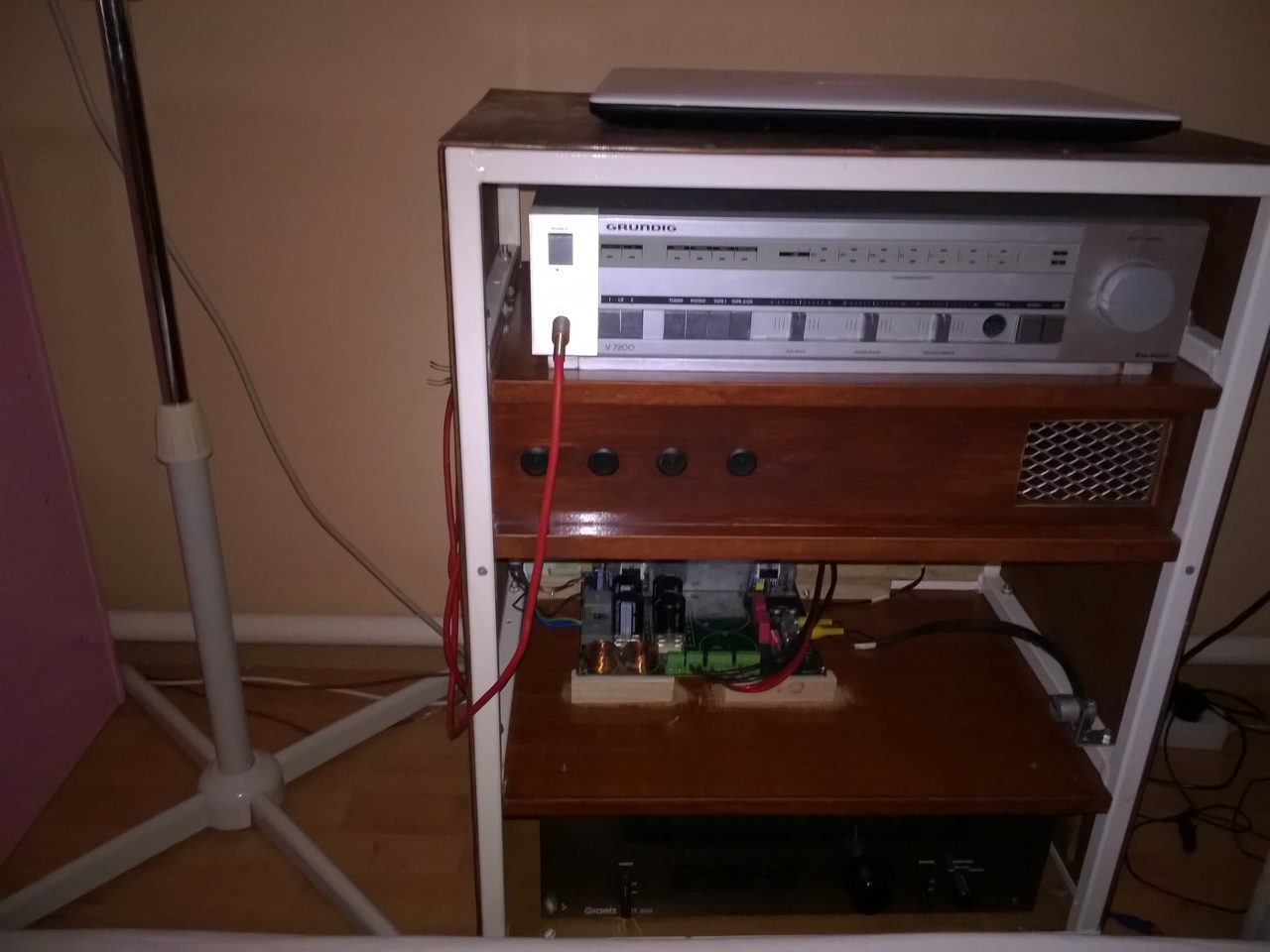

(#) trickentrack hozzászólása Aug 29, 2016 / 3
Épp egy erősítőt építek, amiről videó is készül!
A rengeteg segítséget ezúton is köszönöm @krisz69 nek!
Videó!
Köszönöm a figyelmet!

(#) zolek válasza reloop hozzászólására (») Aug 29, 2016 /
Üdv. Nálam a 220 ohm leven hozzva közvetlen a képen 2sa1494 emiterére nem úgy ahogy arajzon van. Élesztéssel sem volt gond, amire hivatott azt tudja .Eddig megépített erősítők között megálja a helyét.

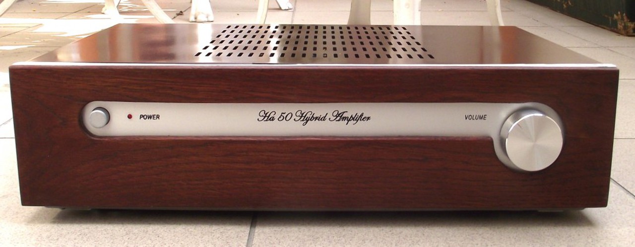

(#) CHZ hozzászólása Aug 30, 2016 / 21
Hibrid erősítő, 2x50W/8 Ohm.

(#) kameleon2 válasza CHZ hozzászólására (») Aug 30, 2016 /
Nagyon szép darab

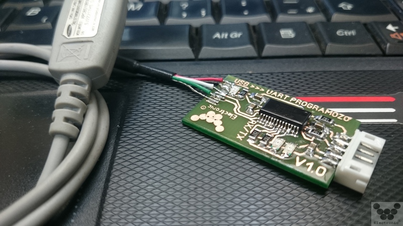

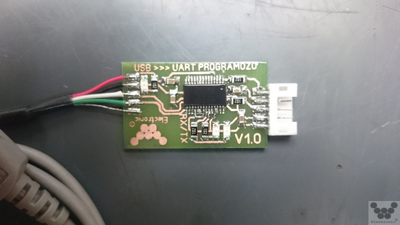

Üdv Mindenkinek!
Összeraktam ma egy USB - UART programozót AVR-ekhez. Régóta gondolkodtam, de még csak mostanság jutottam odáig, hogy tudjam is használni. FTDI232RL IC-vel van szerelve, így az alkatrész igénye nevetséges. A csatlakozón keresztül összedughatom két féle programozó kábellel... egyik amit használok a saját áramköreimben csatlakozós, a másik pedig a külön tüskesoros, amivel modulokra csatlakoztatható. Szerintem nagyon praktikus eszköz lett és így már helytakarékosak lesznek az áramkörök is a jövőben. A végére néhány kép az elkészült darabról.

(#) morgo válasza zosza18 hozzászólására (») Aug 31, 2016 /
Hasznos jószág, én is építettem, használom is. Viszont én kivezettem az összes kimenetet, így sok más célra is használható.
