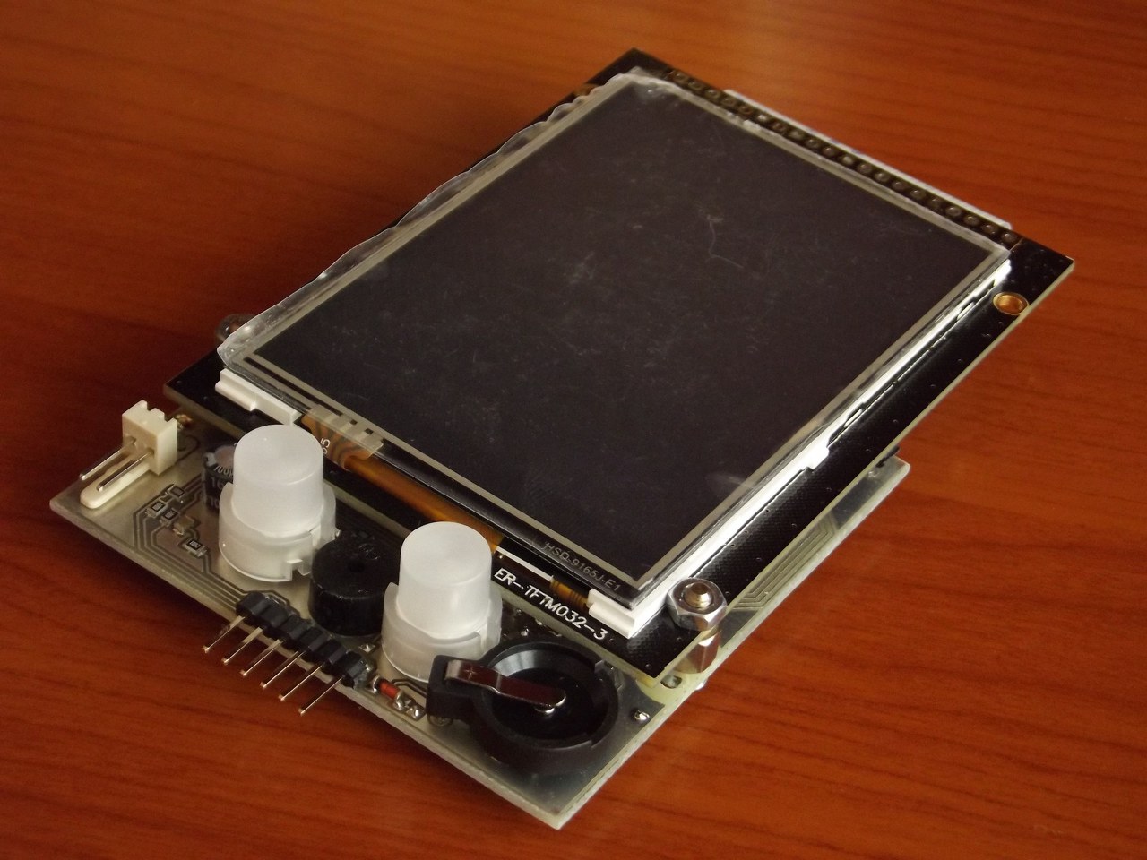

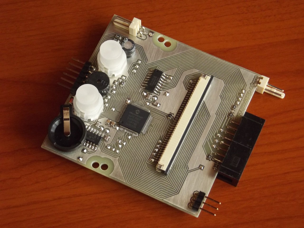

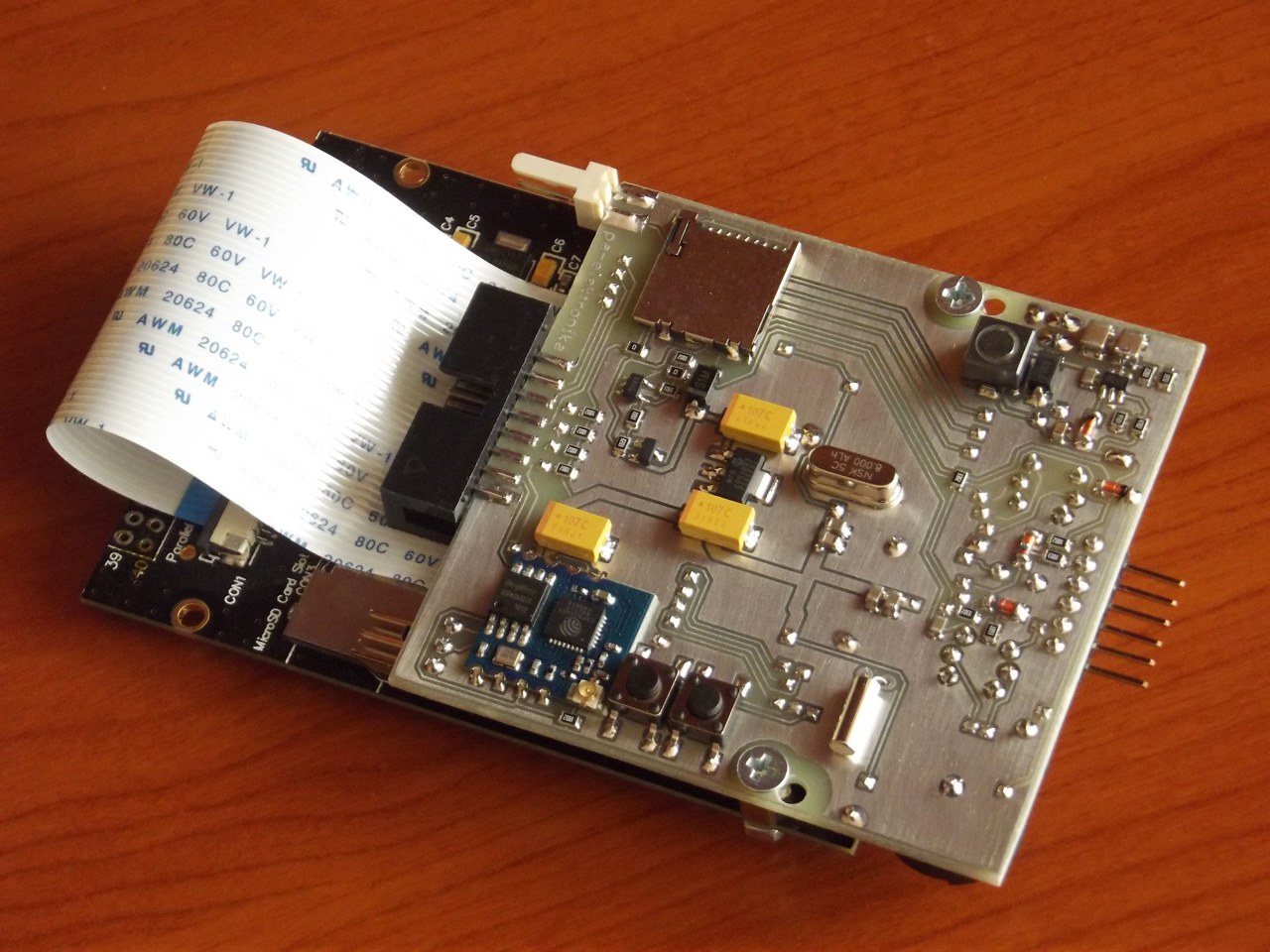

(#) Attila86 hozzászólása Szept 22, 2016 / 21
Terveztem egy panelt aminek konkrét célja is van ugyan, de elsősorban tulajdonképpen egy sokrétű fejlesztőpanel. Két buydisplay.com-os TFT kijelzőhöz készült: egy 3,2 colos 320x240 felbontásúhoz (Bővebben: Link) és egy 3,5 colos 480x320-ashoz (Bővebben: Link). Ennek a kettőnek ugyanis azonos az a lábkiosztása, a panelt pedig úgy alakítottam ki hogy mindkét kijelzőre rászerelhető. A kis panel a két kijelző rezisztív és kapacitív touchpados verzióit is tudja kezelni, direkt úgy osztottam ki a lábakat. A 3,2 colost rezisztív touchpaddal egyébként egy ideje már a Chipcadben is lehet kapni, nem muszáj Ebay-ről rendelni.
A panelon a kedvenc PIC-em van: egy dsPIC33EP512GP806. Került a panelra még egy jó minőségű kidobós microSD-kártya foglalat, egy RTCC saját kvarccal és gombelemmel, egy külső antennás ESP8266 WIFI modul (ESP-02), egy piezo hangszóró és két nyomógomb melyek pirosan és zölden is tudnak világítani.
Mindezek táplálását a panelon egy kis step-down biztosítja, melynek hála a bemeneti feszültség 8V és 55V közt bármekkora lehet. Végül került a panelra egy MCP73832 is amely tölti az akkumulátort, ugyanis az egész áramkör egy kis Li-Po akkumulátorról is tud menni. A PIC pedig tudja mérni is az akku töltöttségét és arról is kap információt hogy töltődik-e az akku illetve hogy csatlakoztatva van-e az adapter.
Van még a panelon egy IC és egy szalagkábel-csatlakozó, de ennek a funkcióját elmagyarázni elég hosszú lenne. A lényeg, hogy a szalagkábel-csatin keresztül alapból 8db, vagy akár kvázi végtelen számú digitális bemenete van a PIC-nek.
A három csatlakozó azért került a nyáklap élére, hogy az egész konstrukció a lehető legvékonyabb legyen. Lehetséges ugyanis hogy fogok gyártatni neki egy kis dobozt és nem nézne ki jól ha nagyon vastag lenne.

(#) exabit hozzászólása Szept 22, 2016 /
Príma nagyon. Én mondjuk nem ültettem volna rá az elemtartót az IC-re. Az LCD nem lifeg hogy csak egyik oldalt rögzítetted, vagy dobozolva már nem így lesz?
(#) Attila86 válasza exabit hozzászólására (») Szept 22, 2016 /
Az elemtartó nincs ráültetve az IC-re. A képeken nem látszik de az elemtartónak gyárilag van három elég vastag lába ami milliméterekre eltartja a nyáktól. Először ez zavart de rájöttem hogy itt most ezek a lábak pont kapóra jönnek, mert így kényelmesen, bőven elfér alá az RTCC.
Teljesen stabil az egész, nem lifeg a TFT. A dobozolt verzióban egyébként a kijelző lesz rögzítve a házhoz, azaz nem a TFT tud majd lifegni hanem a kis panel ami jóval könnyebb súlyú.
(#) zsoltee0001 válasza Attila86 hozzászólására (») Szept 23, 2016 /
Nagyon profi, az nekem is feltűnt, hogy a kijelző miért nincs teljes egészében rögzítve a panelon, ha csak a kijelző lesz rögzítve a dobozba (nekem ez furcsa) és utána kapcsolódik rá a panel ez nem okoz problémát a szalagkábel csatlakozásnál?
Ha többször ki kell szedni akkor ez mindig szalagkábel bontás/visszakötés ez szerintem egy hibalehetőség.
Nem azért, hogy beleszóljak, de eddig még csak olyanra láttam példát, hogy panelen rögzítve a kijelző, majd a panel rögzítve a dobozba.

(#) Attila86 válasza zsoltee0001 hozzászólására (») Szept 23, 2016 /
A kijelző méretben nagyobb és főleg súlyban sokkal nehezebb, épp ezért döntöttem amellett hogy a kijelző lesz rögzítve a dobozhoz. És például azért is, mert a kijelző lesz mechanikai hatásoknak (touchpad-érintéseknek) kitéve, ezért is sokkal előnyösebb ha a kijelző van rögzítve az előlaphoz. Így a két panelt összekapcsoló távtartókat nem éri erőhatás, csupán a PIC-es panelt kell megtartaniuk.
Nem kell szétszedegetni a két panelt és akkor nem kopik az FFC kábel és a csatlakozói. De elég strapabíróak ezek amúgy, néhány tucat szétszedéstől és összerakástól nem mennek tönkre. Csak a fejlesztés során szedem szét és az is maximum pár alkalom.

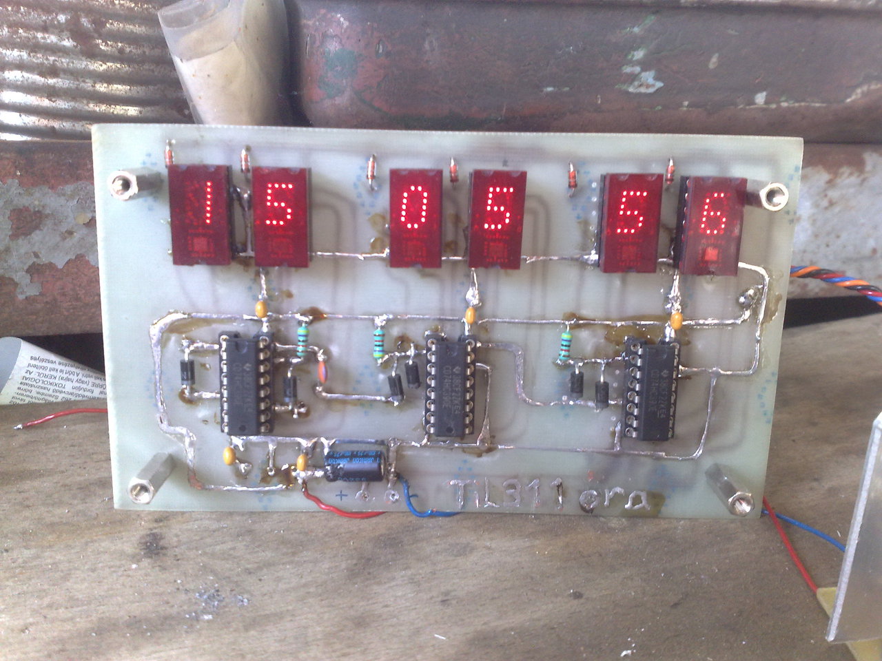

(#) madzagos hozzászólása Szept 28, 2016 1 / 28
Üdv Mindenkinek!
Végre elkészült az órám, TIL 311-el.
Ezúton szeretném megköszönni mindenkinek a segítséget!

(#) BarnaPili válasza madzagos hozzászólására (») Szept 28, 2016 /
Szenzációs!
A kollégista éveimet juttatja eszembe,mikor tanultuk az elektronikát. Minden panel így volt megrajzolva.
István
(#) Alkotó válasza madzagos hozzászólására (») Szept 28, 2016 /
Brutálisan retró!!
Gyerekkorom 70-es évei jutnak eszembe, mikor az emeletes ágyon hasalva rajzoltam a panelt, szintén körömlakkal.
Külön plusz pontot érdemel ha működik, de itt ez már szinte nem is számít. Annyira ronda és szokatlan a kivitelezés, ami mellett nem lehet szótlanul elmenni.
Engem lenyűgözött, gratulálok.
A hozzászólás módosítva: Szept 28, 2016
(#) granpa válasza madzagos hozzászólására (») Szept 28, 2016 /
Gratulálok, nálunk is így nézett ki a '60-as években. (Hasonló módszerrel.) Ahogy fiam keresztanyja mondta az "érdekes színkeverésű" macskájára: olyan ronda, hogy az már szép!

(#) pjg válasza madzagos hozzászólására (») Szept 29, 2016 /
Huh! De retro. Ilyet csináltunk 1972-ben.

(#) papus51 válasza madzagos hozzászólására (») Szept 29, 2016 / 14
Nagyon tetszik és, hogy ne érezd magad egyedül, itt van az 1974-ben épített digitális órám időalapja, szintén körömlakkal rajzolva. Azért ennyi tok, mert csak 955,55KHz-es kvarcom volt, azt kellett programozott osztóval 1Hz-re varázsolni.
42 éve őrzöm, mint ereklyét
