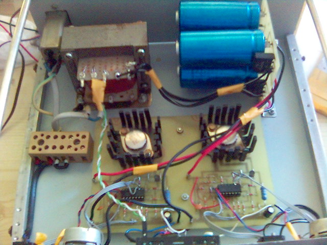

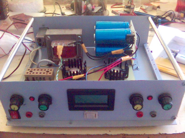

(#) pff hozzászólása Nov 8, 2007 /
Itt van az egyik labortápom amit még 2004-ben építettem. Sajnos már nincs meg (kellett az alkatrészei kb 80%-a máshova).
(#) watt válasza pff hozzászólására (») Nov 8, 2007 /
Csak nem 723-al van megépítve? Nekem kb. 20 éve műkszik egy hasonló, csak kicsit nagyobb hűtés van rajta, így 2 x 0-30V x 200mA/1A/2A/3A es.
De lehet, hogy tévedek és OPA van benne? Milyenek az áteresztő tranyók?

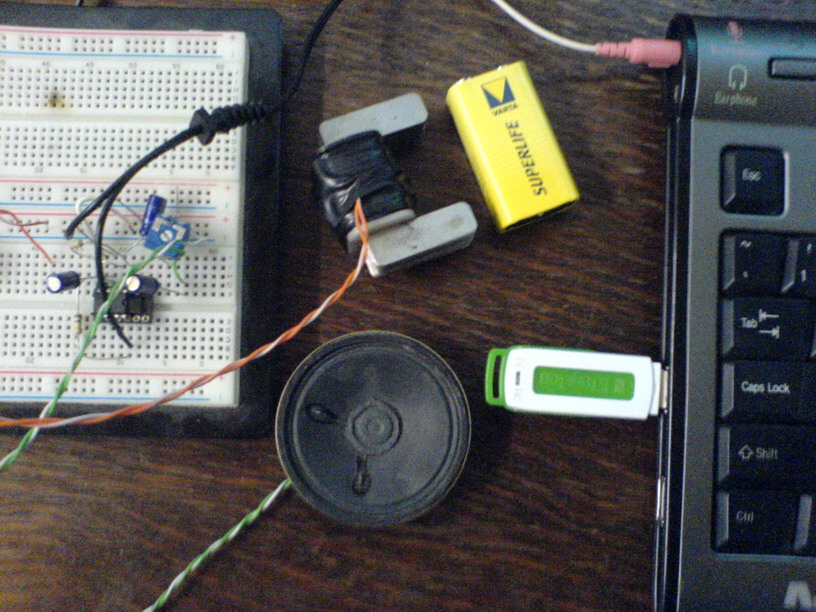

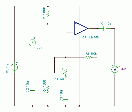

Az előbb építettem egy vezetékkeresőt. Itt a rajza, ha valakit érdekel. A tápot a VS1 jelzésű feszültségforrás helyére kell bekötni, célszerű egy 9V-os szárazelemről működtetni, vagy bármi másról, ami elem vagy akku.
A szenzor egy kb. 6x3cm méretű, 1cm^2 keresztmetszetű U alakú vasmag, aminél az U betű aljára van kb. 5000 menet vékony drót felhajtva. Ezt kell bekötni a VG1 helyére.
Jelzésre egy PC-ház hangszóróját használtam, ezt kell a VM1 voltmérő helyére bekötni.
A 10k potméterrel lehet az érzékenységet állítani, és amikor a leghangosabban jelez, akkor van az U vasmag legközelebb a vezetékhez.
Csak olyan vezetéket jelez, amelyen áram folyik. Valami fogyasztót tehát a vezeték végére rá kell kötni, hogy legyen mágneses tér, amit érzékelünk.
(#) watt válasza potyo hozzászólására (») Nov 8, 2007 /
A kész műről és a tekercsről tudsz képet készíteni? 5000 menet? Mekkora ez az U mag, és a huzal?
(#) potyo válasza watt hozzászólására (») Nov 8, 2007 /
Csak holnap lesz fényképező, akkor lesz kép. Viszont csak próbapanelen van, és pár dróton lóg a szenzor a hangszóró és az elem, szóval az a része nem túl látványos.
A drót egy régi mágneskapcsoló tekercséből származik. Elég vékony, így sok elfér belőle.

(#) potyo válasza watt hozzászólására (») Nov 9, 2007 /
Na itt egy kép, amin nagyjából minden látszik. A drót 0.2mm átmérőjű, és hogy most így számolom, lehet hogy csak kb. 3000 menet. De nem számoltam pontosan, hanem tekertem, amíg tele lett a csévetest, és aztán szigetelőszalaggal rögzítettem. A vasmag egy piaci csengőtrafóból származik.

(#) watt válasza potyo hozzászólására (») Nov 10, 2007 /
Én sokkal kisebb U magra gondoltam, meg ferritre, nem tudom miért!? Most már értem a dolgot. Ez elég egyszerű áramkör, és tényleg jól lehet vezetékeket keresni vele. Kérdés, hogy hogyan oldod meg, hogy biztosan follyon áram benne, ha nem tudod hovámegy, megy azt sem, hogy hol van!
(#) potyo válasza watt hozzászólására (») Nov 10, 2007 /
Ez a hátránya. Nekem arra kellett, hogy megtudjam, hol fut végig a falon vezeték, meg hogy hol fut a telefonkábel végig a csőben. Tehát én a két végéhez hozzáfértem...

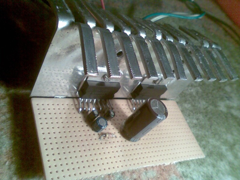

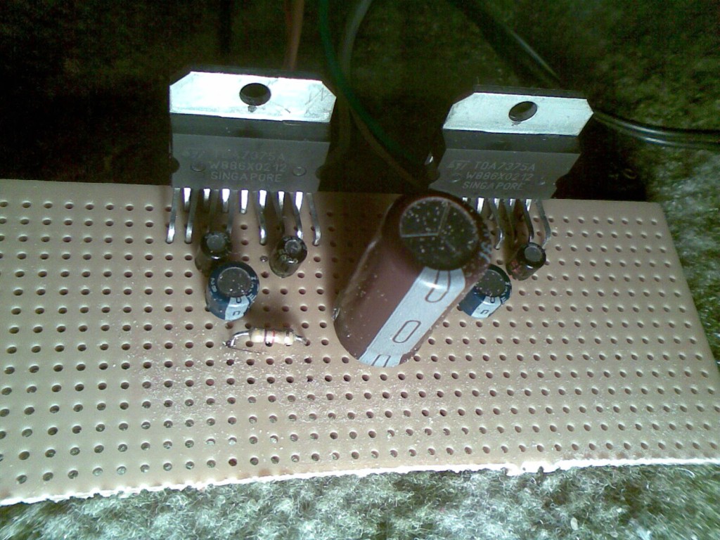

Építettem egy 4*20wattos erősítőt TDA7375A-s IC-vel (2darabbal). 2db piros LED jelzi a torzítást. bedobozolva is teszek fel róla képet majd. a hűtőlemez azért lett ilyen furcsán behajlítva, mert alacsony lesz a doboz, és máshogy nem férne el. A nyákon lévő helyre (az oldalakon) pedig 2db an6884-et szándékozok majd betenni, ha lesz időm rá (alkatrészek már megvannak...) A szuflát egy 100wattos számítógép táp adja, így extra kicsi lesz az erősítő.
A lehető legegyszerűbb felépítésre és szimmetriára törekedtem, plusz a minimalista stílust is beleszőttem
(#) Peti_85 válasza Kovidivi hozzászólására (») Nov 10, 2007 /
Mutass már képet alulról is! Kíváncsi lennék, hogy néz ki...
