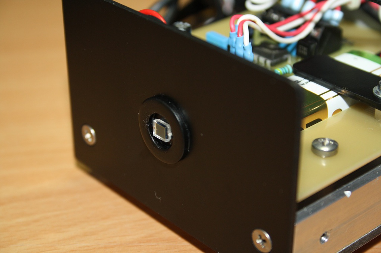

Az itt található "Fotózzunk villámokat! - Automatikus távkioldó" Topi cikke alapján készítettem el az eszközt. Nagyon érzékeny holmi. Én "Storm" névre kereszteltem el.

Gratula! Storm kolléga biztos örülni fog, hogy egy ilyen szép berendezésnek lehet a névadója.
(#) Kovidivi válasza Zoli_bácsi hozzászólására (») Jan 5, 2017 /
A kivitelezés és fotózás nagyon szép! Az ablakba kell majd kitenni a dobozt, azzal a feleével kifelé, ahol az érzékelő van? Gratulálok. Képet majd rakj fel, amit vele készítettél!
(#) gcsabee válasza Zoli_bácsi hozzászólására (») Jan 5, 2017 /
Grautla, szép munka. A doboz is saját tervezés?
(#) Panhard válasza Zoli_bácsi hozzászólására (») Jan 5, 2017 /
Szia. Ezt én is megépítettem régebben, de nekem nem vált be. Nem a kapcsolással van baj, az érzékeny, hanem azzal, hogy építhet az ember bármilyen kapcsolást, a gép nem képes arra, hogy nyitva legyen a zár a villám pillanatában. Mivel mechanikus az egész.
Akkor sikerülhet, ha több villám van egymás után ugyanabban a villámcsatornában.
Nekem Canon EOS 650D típusú gépem van, nem rossz gép, de villámokat csak úgy tudok vele fotózni, hogy 30mp-es expót állítok be, és várom a villámot. Úgy még jobbak is lesznek a képek, mert a környezetből is vannak a képen dolgok.
Kíváncsi vagyok milyen géped van? És a képekre is, majd tegyél fel párat. Bár amennyi vihar volt az elmúlt pár évben, azt hiszem ez nem mostanában lesz.

(#) Zoli_bácsi válasza gcsabee hozzászólására (») Jan 5, 2017 /
Köszönöm kedves fórumtársak!
Igen a doboz is teljesen saját építés. Az alap 3mm-es alubond lemez. Azelőlap 2mm-es alubond, a hátlap pedig NYÁK. Mindezt pedig egy 15x15mm-es tömör alu idom fogja össze. A doboz teteje pedig 1mm-es alulemez U profilba hajtva. Szerintem nagyon jó dobozolási eljárás.

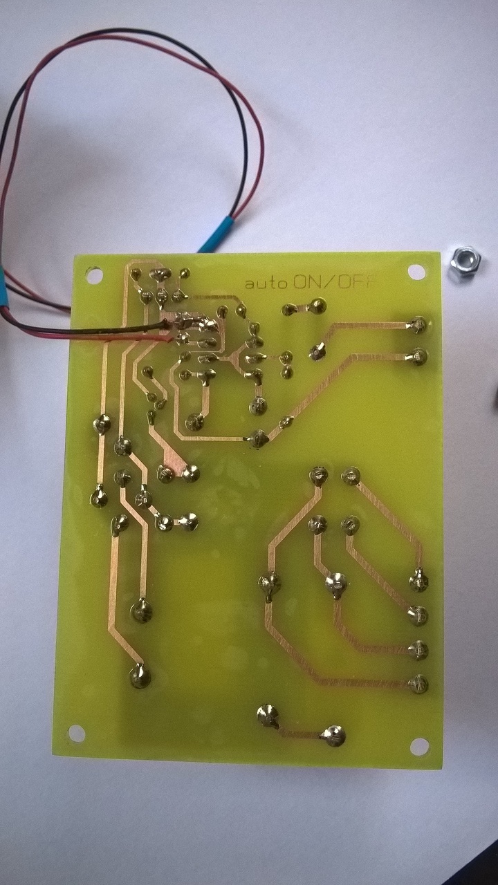

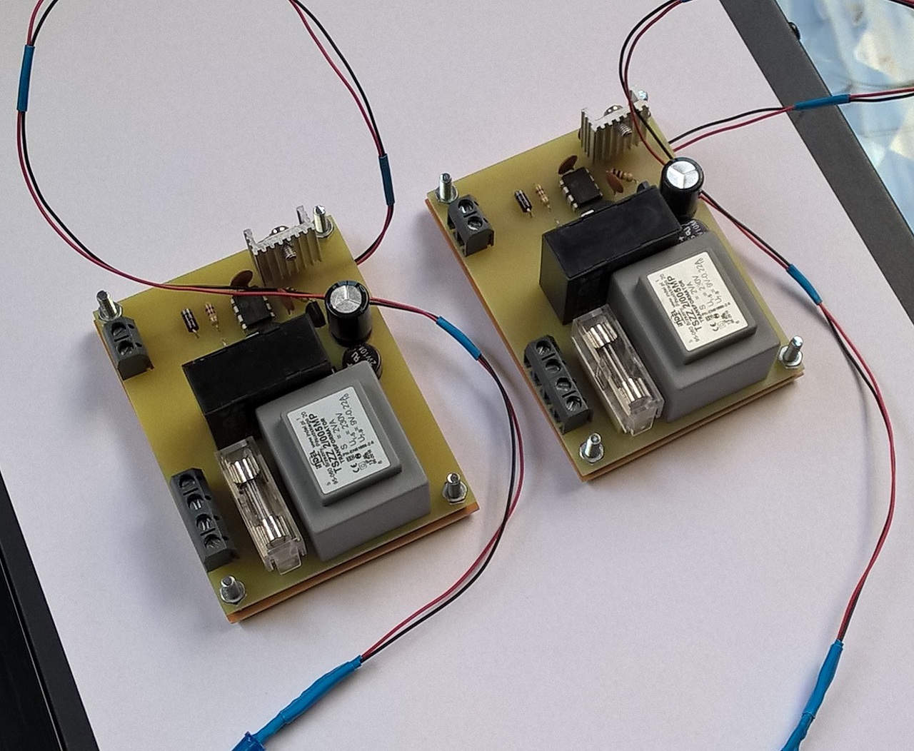

Hangjel vezérelt automata ki/bekapcsoló
Amint megjelenik a hangjel, akkor a kimeneten megjelenik a 230 V. Ha megszűnik a hangjel a kimenet időzítetten kikapcsol. Az időzítés a trimmerrel állítható. Egy elektrosztatikus hangfalhoz készült, hogy ha nincs jel, akkor ne menjen feleslegesen a nagyfeszültséget előállító része a hangfalnak.

Nagyon szép munka! Esetleg publikus lesz?
(#) mate_x válasza olahtamas hozzászólására (») Jan 6, 2017 / 3
Köszönöm. Ha van rá igény, akkor esetleg egy rövid cikket csinálhatok róla.
(#) zosza18 válasza mate_x hozzászólására (») Jan 6, 2017 /
Tuti van rá igény!
Engem is érdekelne a kapcsolás.

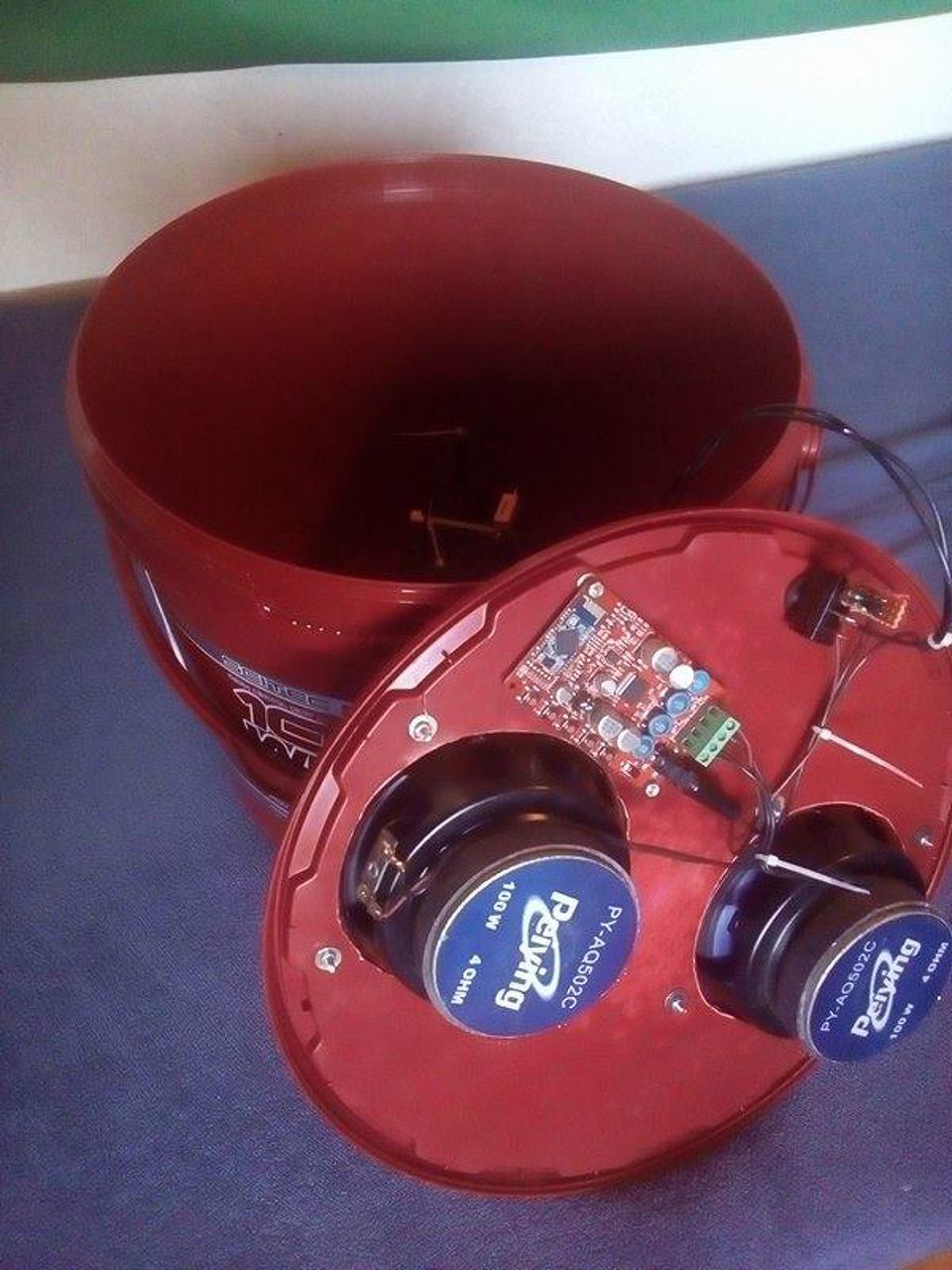

Partyvödör
- D osztályú erősítő Bluetooth modullal
- 7 Ah-s lemeríthetetlen akksi
- akkufesz visszajelző duo led
- telefontöltési lehetőség
- iszonyatosan nagyot szól és nagyon mély basszusa van
- szalonnasütéshez, favágáshoz ideális

Nagyon jó! Hány literes vödör? Hány watt a D osztályú?
(#) petitrial válasza pjg hozzászólására (») Jan 6, 2017 /
Köszönöm Kb. 22 liter a vödör és 2 x 25W az erősítő 12 voltos tápfeszültség mellett (25 voltos tápfeszültségnél nominálisan 2x50W lenne).
