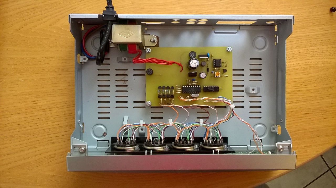

Ez az előlap milyen CNC-vel készült? Ez rettenetes!! Borzalmasan néz ki. Szemmel láthatóan csálék és görbék a kivágások, betűk. Miért. A CNC beállításnál mennyi a rámpa érték? (a motor gyorsítás/lassítás)A különböző rádiuszokból ítélve sok lehet.

Az első képen a csokiban az az alsó két bekötés (fekete sárga) szerintem teljesen felesleges, csak hibalehetőség. Mehetne a két sárga közvetlenül a segédtápra.
Ugye a segédtáp és a fémház között van szigetelés? Könnyen összeérhetnének egyébként, ha valami odaesik, stb...
Hátulja hogy néz ki?

(#) Bucdarov hozzászólása Dec 30, 2016 / 9
Köszönöm az építő jellegű kritikákat és a "csakazértisnehogyjólérezzemagát" hozzászólásokat is.
Néhány gondolat:
1 Mi a gond a német felirattal? (Alkotó, ne tedd. Ha nem profi eszközzel csinálod fájni fog. Ha gondolod küldök egy eredeti Solingen kést....Jah az is német)
Németországban élek, itt használom majd a készüléket.....Fel sem merült más nyelv. Azt hogy az elektronika nyelve az angol (és a magyar) lassan el kellene felejteni. Itt a német az, kínában meg a kínai. Mivel nem azt írtam rá hogy "tyúxarvadász2000" hanem labortáp, így úgy gondolom nem követtem el főbenjáró bűnt.
2. A cnc marással kapcsolatban: Van még mit tanulnom ez tény. Arra a fura jelenségre is rá kell jönnöm, hogy mitől nem lesz egyforma a vágás sarka. Aspire-t használok. a rajz szerint egyforma szögletes. Ferdének nem ferde, az csak optikai csalódás. Biztos lehetne szebb is... Majd lesz. Örülök hogy látok egy szemmel ennyit...de ez nem ide tartozik
3. A ház (és most kövezzetek meg) fából van. Ettől függetlenül természetesen "First safety" van, tehát a szükséges védelmek beépítésre kerültek. A segédtáp muszájból lett így kialakítva. Elmozdulni nem tud. A hátáról teszek egy képet fel később. Az lemaradt....

(#) Zoli_bácsi válasza Bucdarov hozzászólására (») Dec 30, 2016 / 1
„Arra a fura jelenségre is rá kell jönnöm, hogy mitől nem lesz egyforma a vágás sarka.”
Én tudom. Nálam is volt ilyen jelenség. A CNC beállításnál, pontosabban a motor beállításnál a gyorsítás/lassítás értékét le kell csökkenteni. Ez az úgynevezett "rámpa" "harapósabbá" kell tenni a gépet. Meg fog szűnni a probléma.

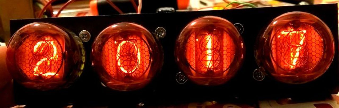

(#) mohinger hozzászólása Jan 1, 2017 / 5
Én is hasonlót "követtem el" az elmúlt napokban. A kapcsolás innen származik, köszönet a tervezőnek ezúton is, a háza pedig egy kukázott Digi-s beltéri lett.

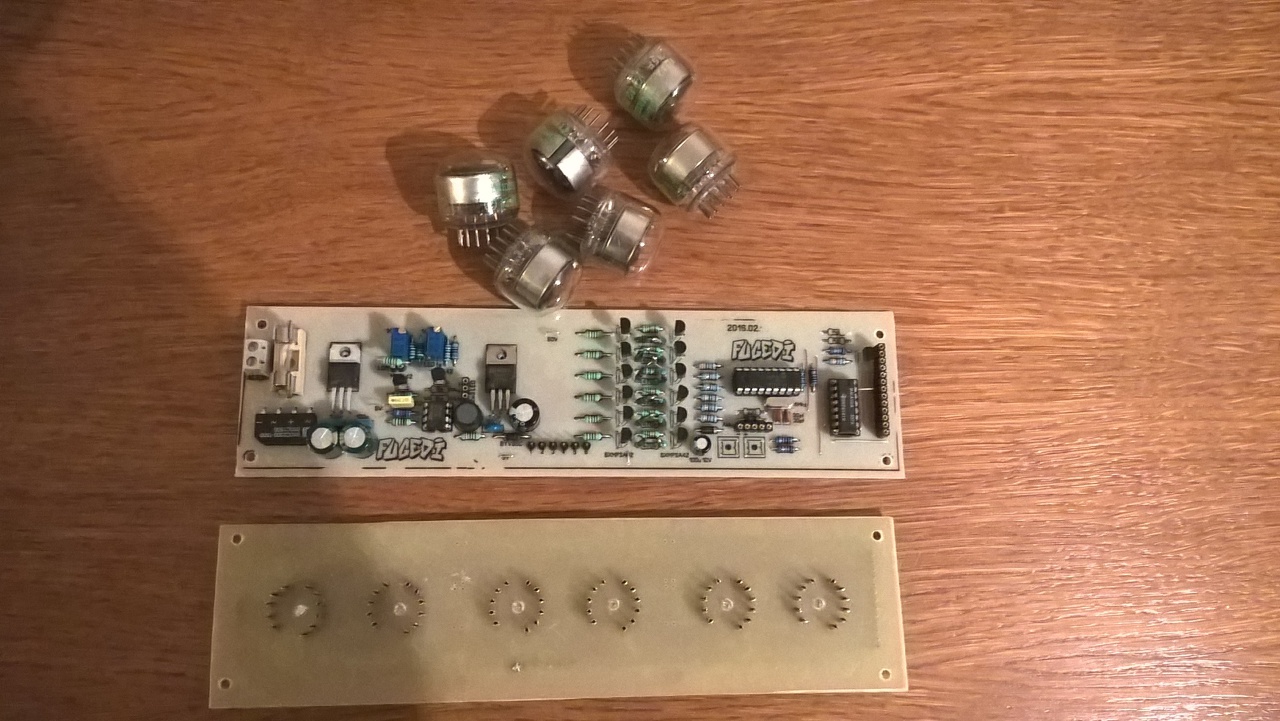

(#) furko hozzászólása Jan 2, 2017 / 12
Ha már Nixie óra a téma, én is megmutatom. A doboz még nincs kész.

(#) zolee1209 válasza furko hozzászólására (») Jan 2, 2017 /
Nagyon szimpatikus a kinézete! A vinyó-lemez leszorító mögött mi bújik meg?
Amúgy az első kép láttán a panelon már "c"-vel olvastam a neved, bocsi. De ezt pozitívumként írom!
A hozzászólás módosítva: Jan 2, 2017
(#) furko válasza zolee1209 hozzászólására (») Jan 2, 2017 /
A vinyó-lemez leszorító mögött lesz a villogó glimm. A másik kivágásban még nem tudom mi lesz.
Talán 3 számjegyes hőmérő, vagy pár fogaskerék egy vekkerórából (steampunk), vagy glimmes futófény amit a másodperc léptet.
(#) Bakman válasza furko hozzászólására (») Jan 2, 2017 /
Még a csavarok is egy irányba néznek! Nem fog elszineződni az előlap?
(#) furko válasza Bakman hozzászólására (») Jan 2, 2017 /
Az előlap nyáklemez, lelakkoztam. Az igazság az hogy elrontottam a doboz fúrását, azért került rá a lemez. Lehet hogy kap majd szálra csiszolt, vagy polírozott alu lemezt.

(#) djhans válasza mohinger hozzászólására (») Jan 3, 2017 / 1
Jó lett. Lehet építek még egyet mert eladtam és hiányolom. Látom az órák tízesénél te is bekötötted a sok vezetéket pedig csak az anódot és a 0,1,2 katódot elég lett volna. 0-át nem is muszáj.

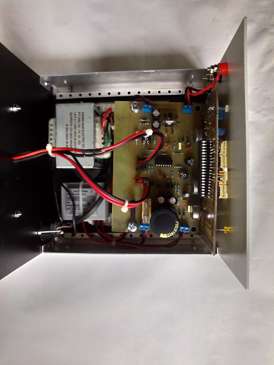

(#) kenikl hozzászólása Jan 4, 2017 / 6
hosszú idő után elkészültem az első komolyabb kapcsolásommal amit szeretnék veletek is megosztani.
A labortápegység amit építettem Attila86 féle sima táp. 0-30V-ig 2A-t tud szabályozottan leadni.
A nyákot vasalással készítettem majd kézzel fúrtam ki a nyákot mindezt kb. 5-6 éve. Azóta sokat fejlődtem elektronika terén de mivel itt a praktikum volt előrébb ezért nem készítettem új nyákot hozzá, csak azért mert a doboz belsejében csúnyán áll az IC.
A két teljesítmény tranzisztor 1-1 külön hűtőbordát kapott a a dobozoláson kívül ami egyenlőre megfelelőnek bizonyul.
Amit még mindenképpen javítani fogok rajta az az előlap feliratozása. Ezt a nyákokkal megegyező vasalásos technikával készítettem de nem vettem számításba azt, hogy az előlap festése göröngyös, hullásom. Ezért a tinta nem tapadt át rendesen csak ahol a papír hozzá tudott érni.
Minden kommentárt és ötletet szívesen fogadok.
Valamint köszönöm mindenkinek a segítséget.
(#) kocsgab002 válasza kenikl hozzászólására (») Jan 4, 2017 / 2
Én nitróhigitóval szedtem le a rücsis festéket, szépen leoldotta. Utána egy öntapadós fényes papírlapra nyomtattam, majd azt lamináltam, és úgy ragasztottam rá. Bővebben: Link A kijelző kivágás nem lett túl szép, de szerintem egy vékony sötét, kijelzővel azonos színű plexit ragasztasz elé. Egyébként jó lett, ügyes vagy.
(#) killbill válasza kenikl hozzászólására (») Jan 4, 2017 / 1
Ha módod van rá, akkor a hűtőbordát úgy szereld, hogy a lamellák függőlegesen álljanak, mert a meleg levegő felfele áramlik, ezért jobban fog hülni.
