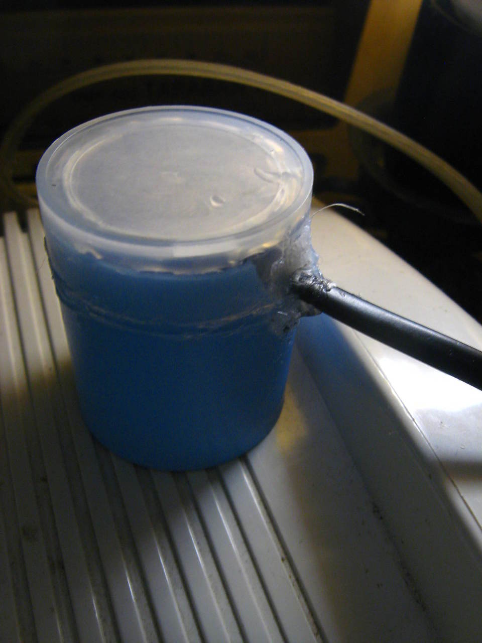

A fotón nem sok látszik, de amit ma építettem, az egy "vízhang-kapszula", ami egy ragasztópisztollyal légmentesen tömített diafilm-doboz, aminek a tetejében egy piezo-lap van ragasztópisztollyal erősített kétoldalas ragasztószalag rögzítéssel. A kábele kéteres telefonkábel, aminek a másik végén egy mono jack dugó van forrasztva szintén ragasztópisztolyos szigeteléssel.
Hangmintát sajnos nem tudok feltölteni, de maga a kapszula teljesen kizárja a környezeti zajokat és csak a vele érintkező rezgéseket veszi (hasonló, mint egy kontakt-mikrofon)...

Mit akarsz vele meghallgatni? Szonárt építész?

Egy számomra újfajta hanggyűjtési módszer, amit korábban a neten láttam. Persze azóta szilikonra kellett cserélnem a ragasztópisztolyos tömítést, mert az apró mozgástól a kábel tövében bejutott a nedvesség... :/ Amúgy pedig érdekes hangokat tud előidézni például eső után az ereszből csöpögő/csurgó víz!

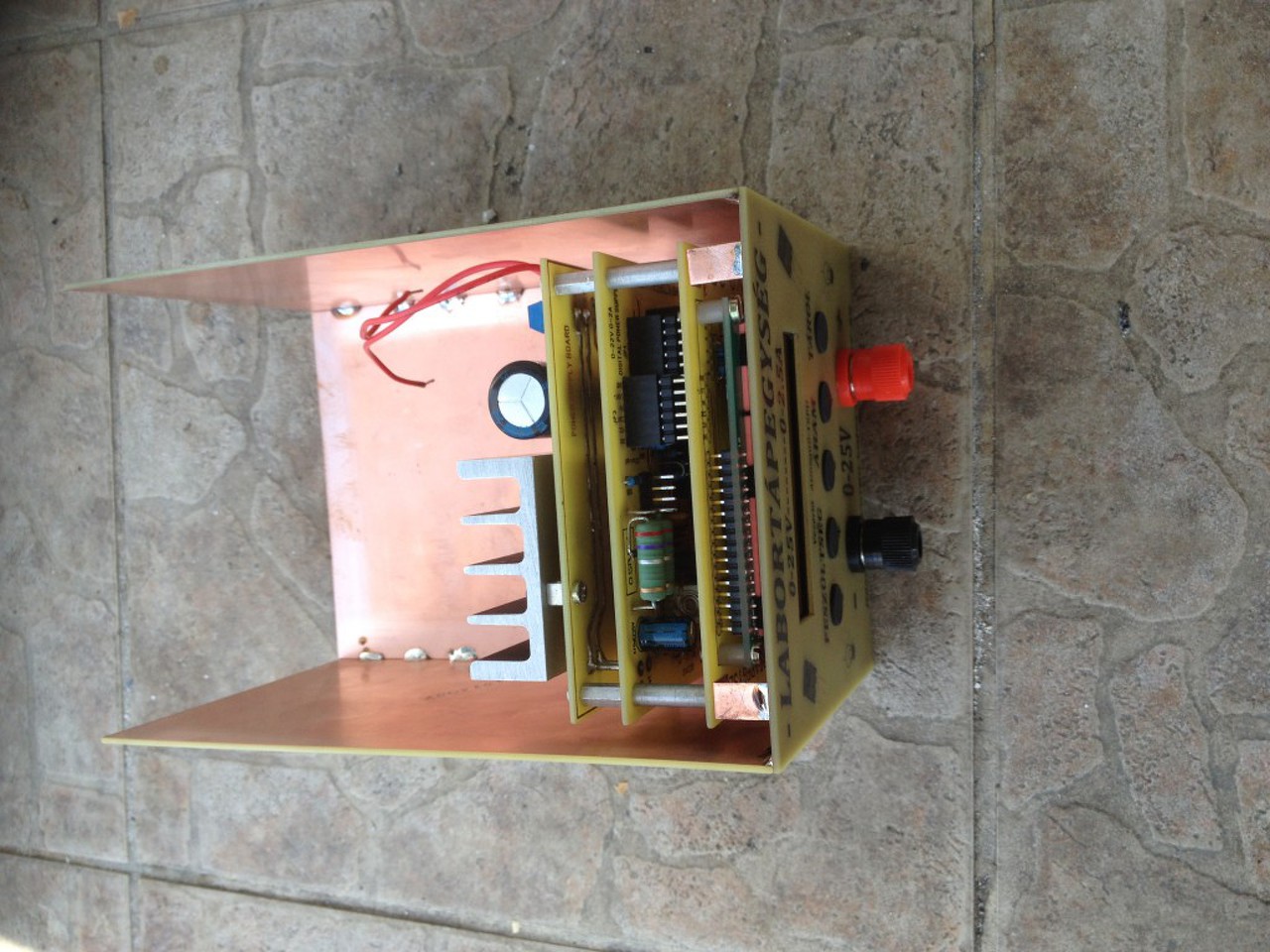

Egy kis kikapcsolódás! Készülget a doboz.
(#) lajos1969 válasza lajos1969 hozzászólására (») Júl 29, 2017 / 9
Éledezik!
