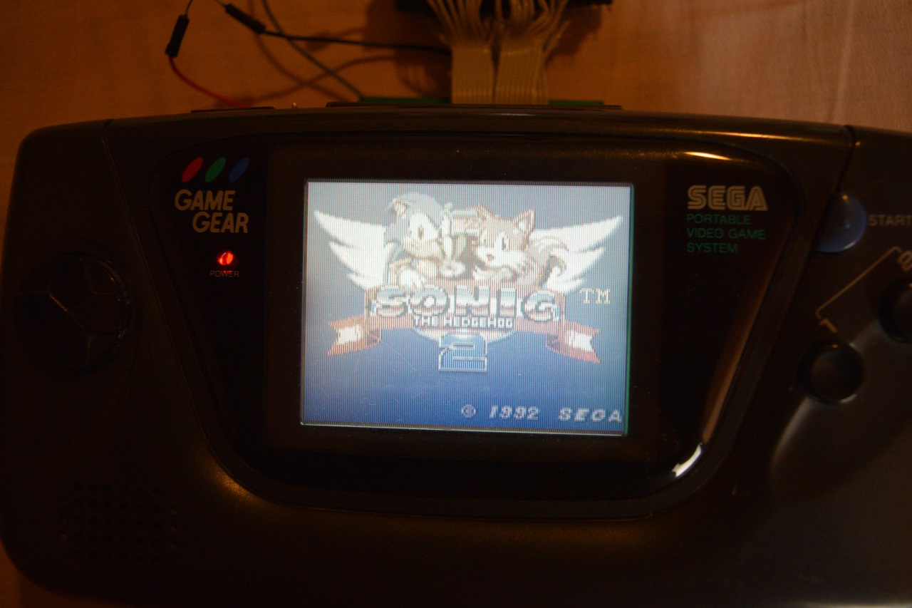

Jajj, de jó, hogy nem csak én lelem örömem az ilyesmiben...
Kifejezetten neked ajánlom ezt az oldalt és az ott található dokumentumokat, sokat segítenek, ha tovább lépnél 16bit-es konzolok irányába: DPTP System - DPTP MCFC 8/64/128Mbit Cartridge
Gratulálok, már csak egy szép kis nyákot kell megtervezz hozzá és mehet is egy tokba..
Amúgy innen már csak egy kis lépés a flash kazetta készítése..
Meg is jött az ihlet egy kép becsatolásához..

Köszönöm, ma kicsit kompaktabb lett a dolog, most kiégtem ha sok időm lesz előveszem újra

Szuper kis Mortal Kombat II..
Szívesen olvasnék róla egy jó kis összefoglaló dokumentációt..
SEGA fan vagyok, minden érdekel ami SEGA.

Jónak néz ki, bár az a "drótmalac", ami a csatlakozónál van... Nyilván lehetne ezt esztétikusabban is.
(#) Sanyesz5 válasza Udvari Zsombor hozzászólására (») Júl 16, 2017 /
Szia, bizony lehetne, lesz is, majd valamikor amikor sok időm lesz tervezek neki egy nyákot, az első az élesztés működik e stb, utána jön a szép nyák

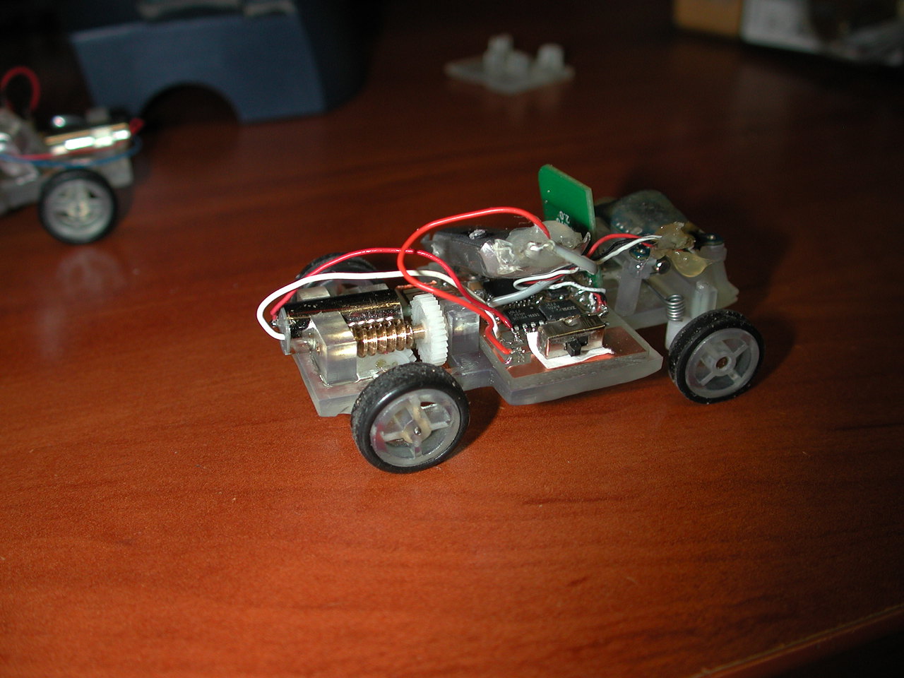

Epitettem egy taviranyitos kisautot. Reszben 3D printelve (kerekek is, kiveve gumi), reszben sargarezbol esztergalt alkatreszekbol (pl. a csigahajtasnal). A motorja egy kiszuperalt kishelibol jott, szintugy az akku is.
Az elektronika egy 25k80-as PIC es egy Hope RFM73 kapcsolatan alapul a taviranyito es a kisauto oldalan is. A programok assemblyben keszultek. Most ugyan meg nincs rajta, de ket feklampa, ket fenyszoro es ket index is helyet kap majd. A kep kicsit csaloka, a jobb oldal az eleje. A kormanyzasrol egy picike gyari szervo gondoskodik. Proporcionalis kormanyzas es sebesseg. A tengelye injectios tubol van. A legtobb helyen ragasztast hasznaltam, pillanatragaszto es ketkomponensu.
