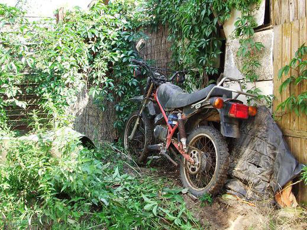

(#) kenikl válasza sonajkniz hozzászólására (») Okt 26, 2017 / 4
Nagyon szép munka gratulálok.
Nekem is egy hasonló (MT50) Honda volt az első motorom amit szintén magam restauráltam nagybátyám segítségével.
A fekete rész jól látom, hogy 3D nyomtatóval készült?
Illetve egy olyan kérdésem lenne, hogy ha minden magyar akkor a sebesség miért van angolul kiírva?
Ugyan csak apróság, de nekem pont feltűnő...
Mindenképpen ment a mancs!
A hozzászólás módosítva: Okt 26, 2017
(#) sonajkniz válasza kenikl hozzászólására (») Okt 26, 2017 /
Nagyon szép lett a géped. Ilyesmire törekszünk mi is a fiammal.
A fekete rész valóban nyomtatott.
Hogy miért speed?
Nem is tudom. Egyszerűen így írtam be.
Úgy tűnik, ez a szó szinte már természetes. Te vagy az első, akinek feltünt.
A fotót mutattam a fiamnak. Neki is nagyon tetszik.

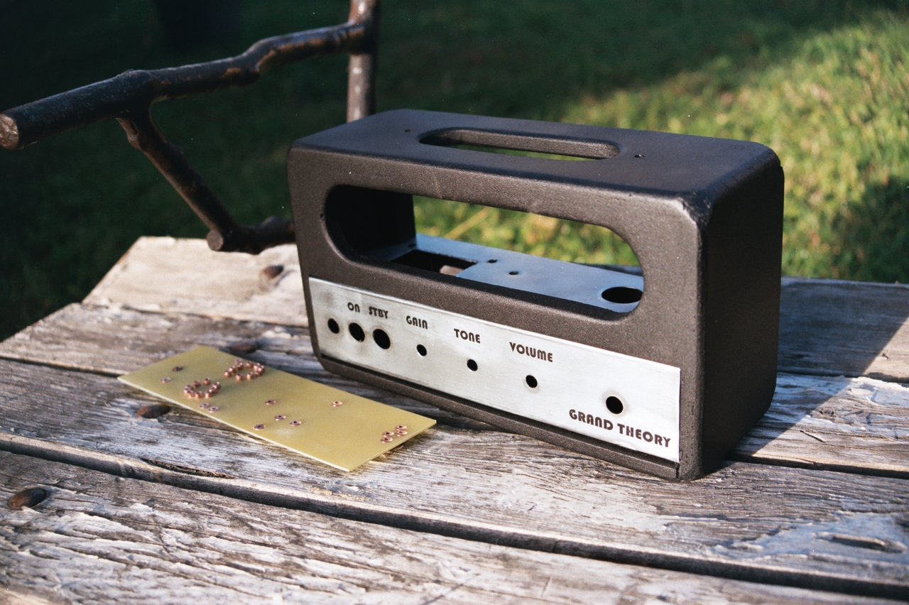

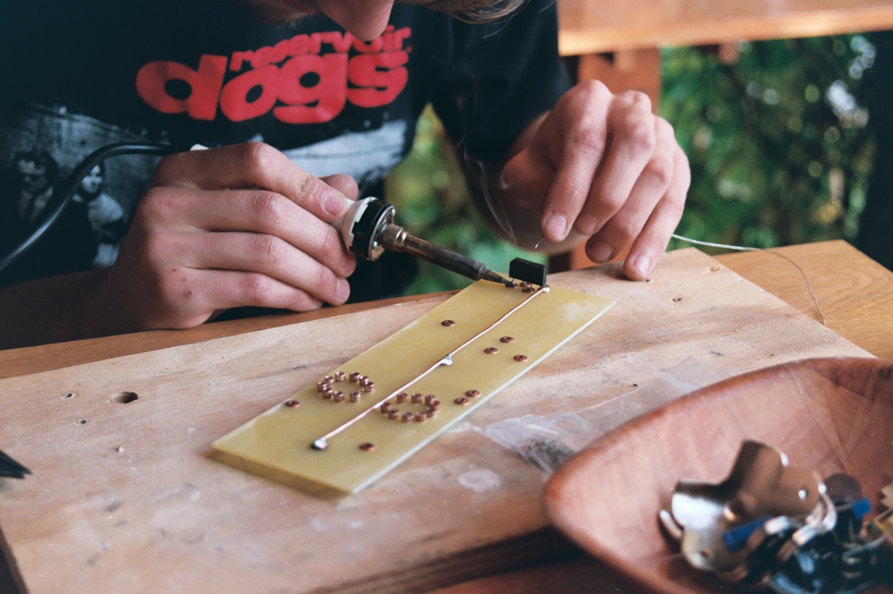

(#) Abukodonozo hozzászólása Okt 27, 2017 / 21
Újabb gitárerősítőcske gurult le a futószalagról A prototípust korábban posztoltam Bővebben: Link, ez most matt fekete lett és egy centivel szélesebb. Egyik barátom filmes gépével dokumentálta az építést
(#) kalmi.kalmi válasza Abukodonozo hozzászólására (») Okt 27, 2017 /
Csillagos ötös ! 5*
(#) messius válasza Abukodonozo hozzászólására (») Okt 27, 2017 /
Ismét gratulálok! A felirat matrica vagy más módszerrel készült?
(#) Abukodonozo hozzászólása Okt 28, 2017 /
Köszönöm! A felirat egyszerű vasalásos technikával készült.

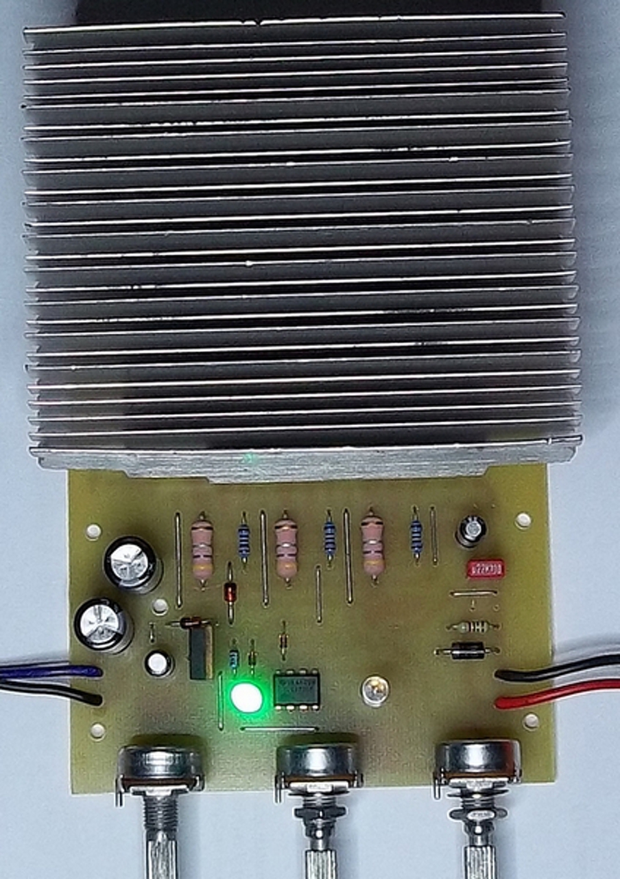

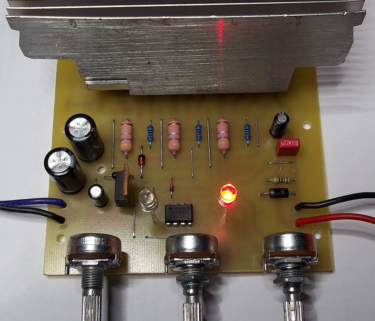

(#) Ge Lee hozzászólása Nov 3, 2017 / 15
Készülget egy régi elektoros kapcsolás módosításából egy egyszerű analóg labortáp. A teszteket még nem fejeztem be, de a hőmérséklet stabilitása az egész jó, forrólevegős pákával 100 fokra melegítve az IC-t nem látok feszültségváltozást a műszeren. A jelen kivitelből kivehető feszültség maximuma 90V körül van, az elfűthető teljesítményt a 2W-os source ellenállások és a cooler határolják be, a 60V-3A-es tartós rövidzártól nem sértődött meg. Van olyan fetem is ami közel háromszor annyit képes disszipálni mint egy 2N3055, tehát a 3 FET kb. 8db 3055-nek felel meg. Zöld LED jelzi a feszültség, piros LED az áramgenerátoros módot.
(#) MATA válasza Ge Lee hozzászólására (») Nov 4, 2017 /
Hello! Nem semmi egy ilyen egyszerű szerkezettől lehetne kapni róla valami dokumentációt?
(#) Ge Lee válasza MATA hozzászólására (») Nov 4, 2017 / 1
Ha többeket érdekel akkor írok majd egy jó nagy hozzászólást a topikjába a működésről, előnyeiről hátrányairól stb. illetve csatolok rajzot és nyáktervet. A láthatónál azért valamivel bonyolultabb, mert a fóliaoldalon van még néhány SMD ellenállás is, meg előtte van még a graetz-puffer. Az EM-1 nevet meg azért kapta mert egy elektoros rajz némi módosítása, és abból mint olyan az első. Kérésre készül belőle 2db, végfokok élesztéséhez - javításához 2x80V/3A-re.
Hello! Köszönöm a gyors választ engem biztosan érdekel már sok tápot építettem többek között az általad közzétett 723-ast is jó kis táp az is!
(#) Frankye válasza Ge Lee hozzászólására (») Nov 4, 2017 /
Miért nem írsz inkább egy cikket belőle? Az sem bonyolultabb, mint egy hozzászólás, vagy nem sokkal.
(#) Botond08 válasza Ge Lee hozzászólására (») Nov 5, 2017 /
Engem is érdekelne majd!

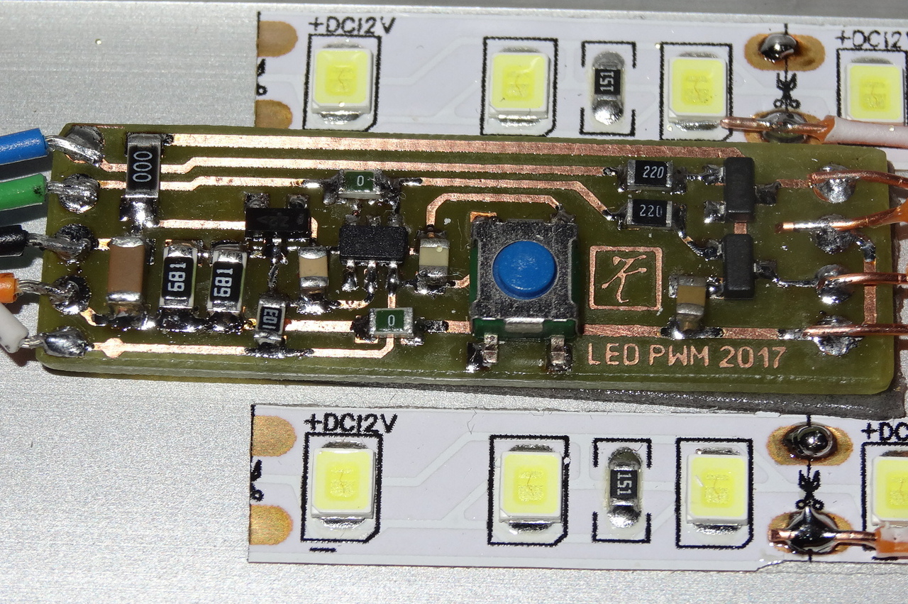

(#) ktamas66 hozzászólása Nov 9, 2017 / 4
Nem lett egy szépség, de működik.
Egy kis PIC vezérli a ledszalagot. Gombnyomásra ki/bekapcsolás, hosszabban nyomva fényerő állítás.
(#) Elektro.on válasza ktamas66 hozzászólására (») Nov 9, 2017 /
Jó lett, de egy kis megjegyzést had tegyek.
Jobb oldalt alulról a 2. vezetéket ha véletlen lejjebb nyomod , akkor zárlatba viheted az alatta keresztbe futó vezetővel.
(#) Kovidivi válasza ktamas66 hozzászólására (») Nov 9, 2017 /
Szép munka, az SMD alkatrész használata főleg tetszik! A forrasztás minősége viszont nem valami jó. A kimeneten levő FET-eknek van a gate és gnd között lehúzó ellenállása? A PIC a sot23-6 tokozásban rejtőzik?
(#) kalmi.kalmi válasza ktamas66 hozzászólására (») Nov 9, 2017 /
Doboz ?
(#) ktamas66 válasza Kovidivi hozzászólására (») Nov 9, 2017 /
Mivel szinte az egész hulladék alkatrészekből van, másodjára már nehéz szépen forrasztani (nem fekszik fel rendesen, nem úgy fut rajta az ón). Igen az egyik SOT23 a PIC, a másik egy zener, lehúzó ellenállás nincs, be kellett férni a két ledszalag közé. Gondoltam marok neki plexiből egy fedelet, de szerintem már nem lesz.

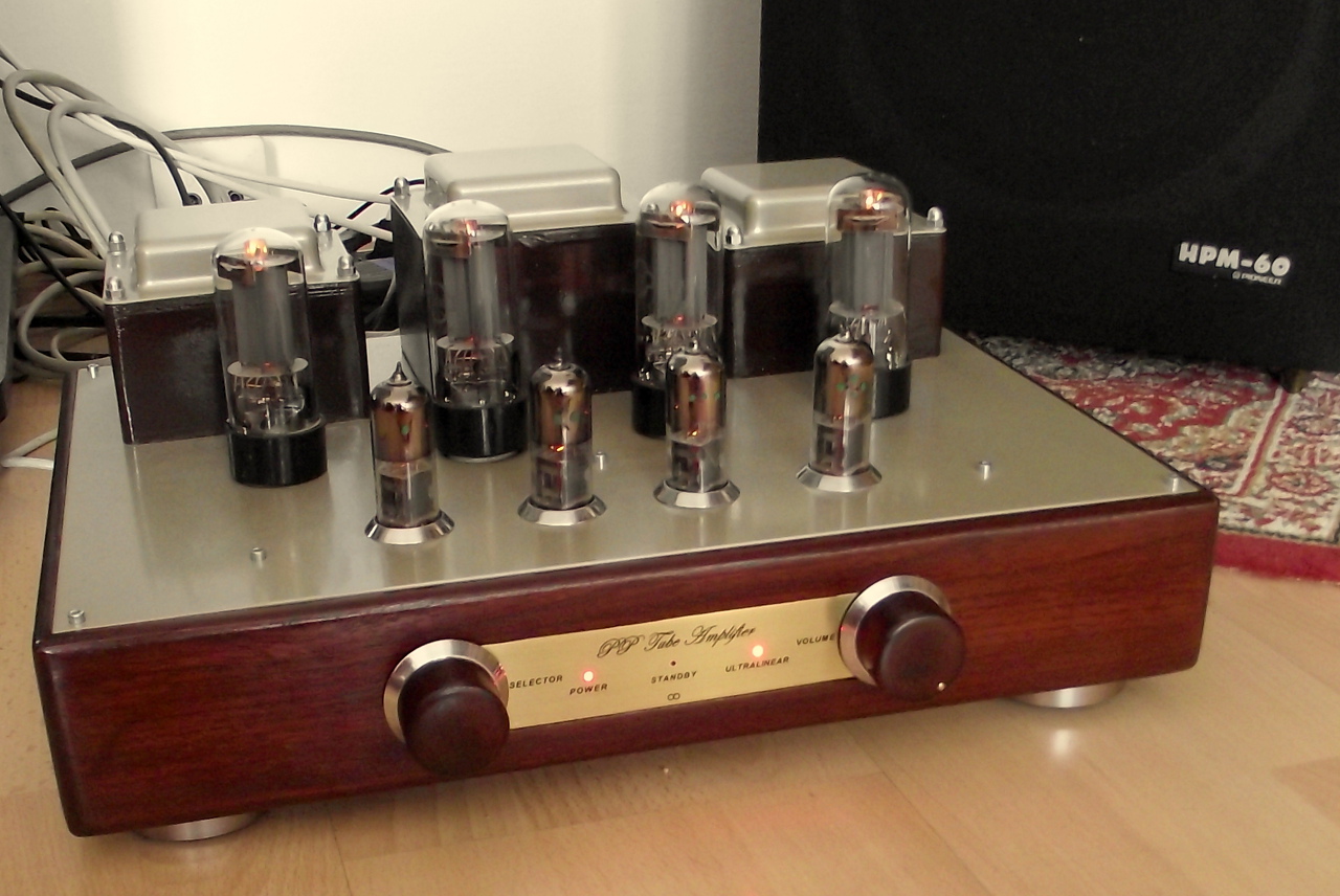

(#) CHZ hozzászólása Nov 11, 2017 / 34
Csöves PP végfok, már késznek tekinthető, végcsöveket cserélem csak.
(#) MikulaSan válasza CHZ hozzászólására (») Nov 11, 2017 /
Ez már művészet
(#) Bakman válasza CHZ hozzászólására (») Nov 11, 2017 /
Az ilyen munkára szoktam azt mondani, hogy nem szabad. Megszokják a kiváló minőséget, később pedig követelni fogják.
Osztom MikulaSan gondolatát.

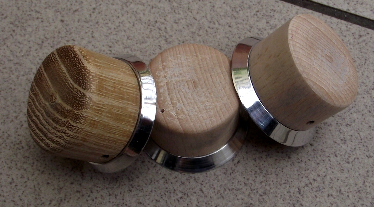

(#) tomi52 válasza CHZ hozzászólására (») Nov 11, 2017 /
Nagyon szép!
Ezeket a fényes gyűrűket csinálod, csináltatod, vagy vehető valahol?
(#) CHZ válasza tomi52 hozzászólására (») Nov 11, 2017 / 5
Köszönöm mindenkinek elismerő szavait!
Barátom esztergálta a gyűrűket, poti gombja fa, alu kombináció.
Polírozva jól kifényesíthető.
A hozzászólás módosítva: Nov 11, 2017
(#) zsoltee0001 válasza CHZ hozzászólására (») Nov 11, 2017 /
Ez már igen, nagyon szép, gondolom a hangja is.
Kérdés: a hálózati csatlakozó miért földeletlen? hiszen vannak benne fém felületek, érintésvédelmi szempontból nem problémás?
