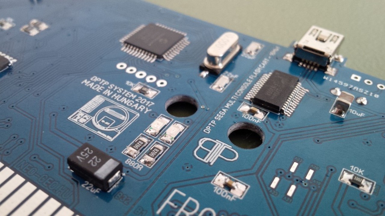

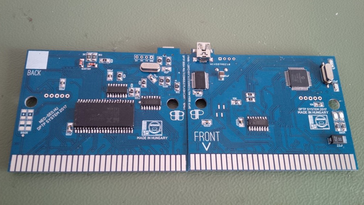

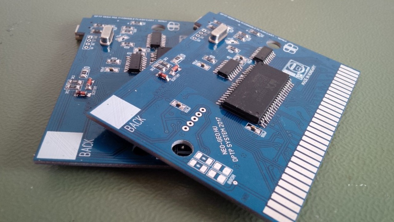

(#) don_peter hozzászólása Nov 24, 2017 / 12

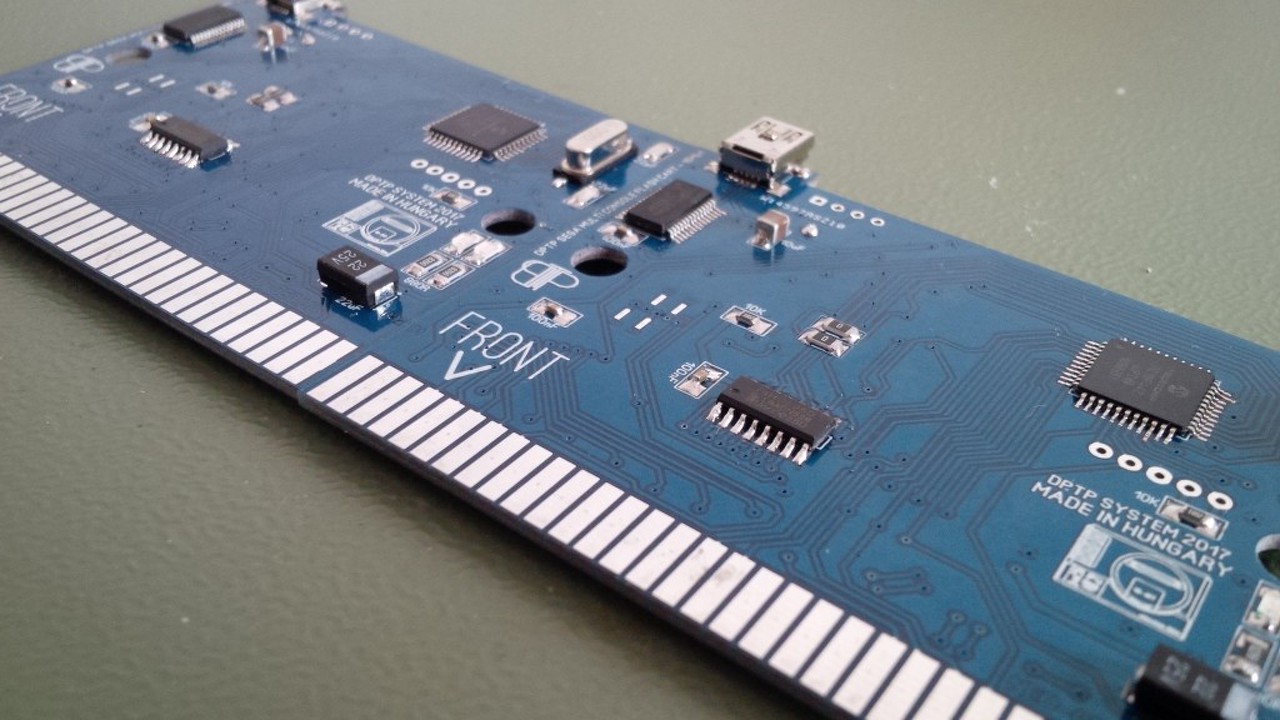

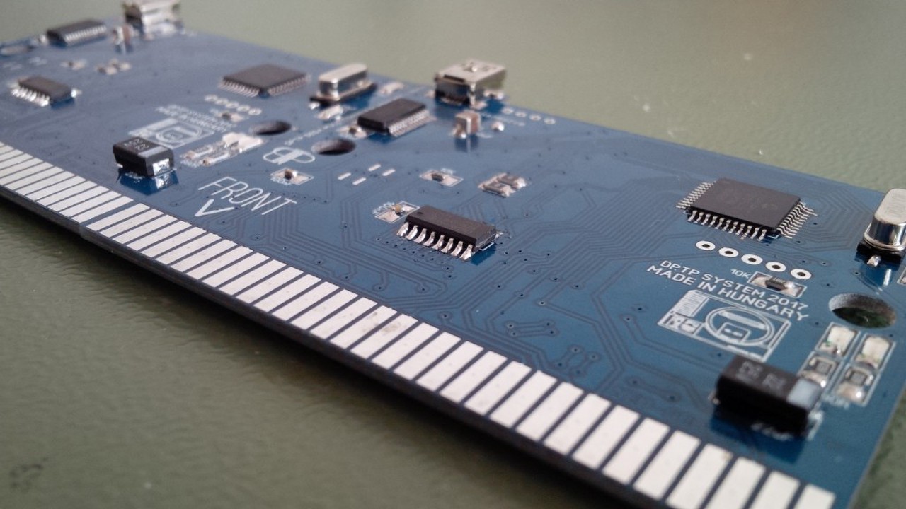

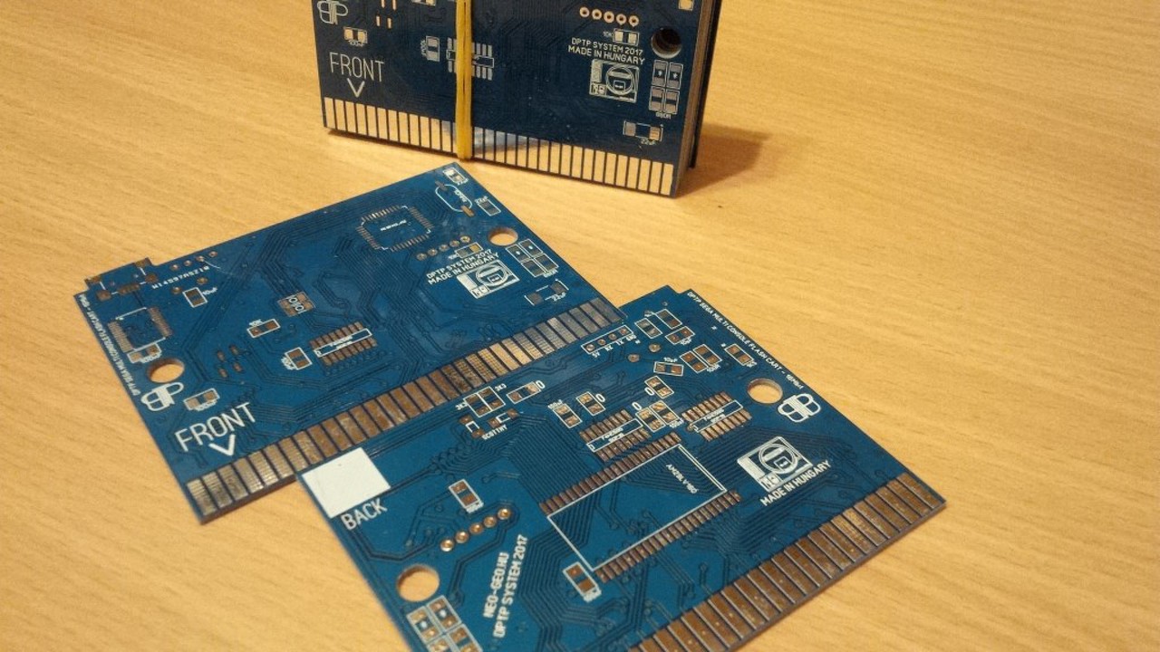

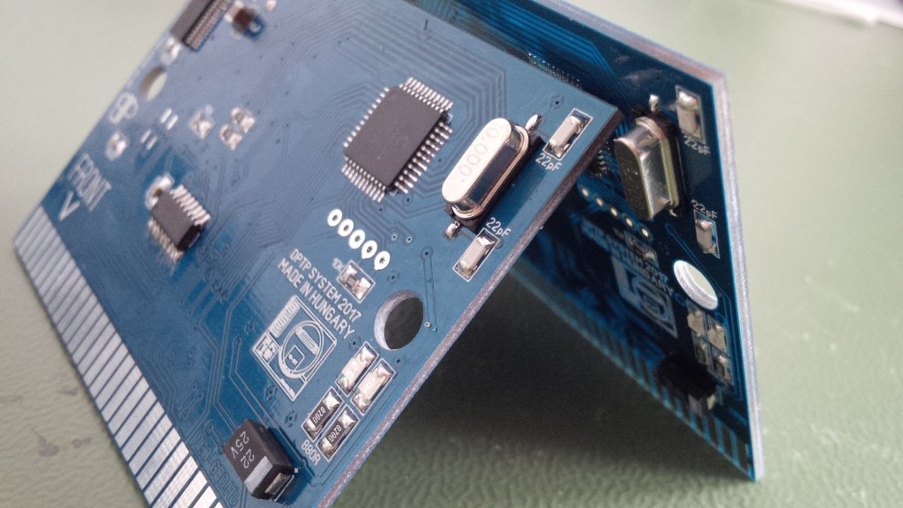

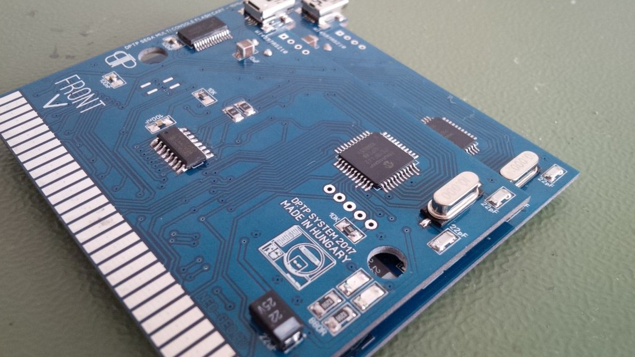

Szakítottam időt az DPTP MCFC 16Mbit-es kártyámra is.
Tehát ma elkészült, immáron a végleges verzió a DPTP MCFC (Multi Console Flash Cart) kártyámból.
A kártya az előző 8Mbit-es változathoz képest 16Mbit-es memóriát kapott és fel van készítve hardveresen és szoftveresen is, a SNES HiROM/LoROM támogatásra, természetesen a SEGA mellett.
A kártya lényege, hogy régi SEGA MEGADRIVE vagy SUPER NINTENDO konzolunkra tudjunk demót, játékot vagy egyéb programokat fejleszteni vagy beszerezhetetlen játékokat is ki tudjunk próbálni.
Ezen kártyával úgy érzem el is érkeztem eme projektem végére, úgy gondolom több energiát már belefektetni nem igen kell, már csak használni és élvezni kell a funkcióit..

(#) usane válasza don_peter hozzászólására (») Nov 24, 2017 /
Szép, de az a 22µF-os kondi nem fért el feljebb? Igen közel van a csatlakozóhoz. Valaki véletlenül mellé dugja a kártyát és letolja a kondit.
(#) eSDi válasza don_peter hozzászólására (») Nov 24, 2017 /
Szuper! De azért legyen légy is a levesben. Helyesírás, helyesírás! A "Cart" inkább jelent kézikocsit, bevásárlókocsit, mint kártyát. A "Card" lenne az oda illő szó, ha már ilyen szépen le lett gyártva.
(#) vargham válasza eSDi hozzászólására (») Nov 24, 2017 / 1
Ennek ez a neve:
Bővebben: Flash Cart
Gondolom, a Cartridge rövidítéseként.

(#) don_peter válasza usane hozzászólására (») Nov 24, 2017 /
Az eredeti SEGA dobozhoz terveztem, védve van, nem lehet letolni.
Aki anélkül használja az esetleg le tudja tolni, de annak is jó erősen kell rányomnia..

(#) don_peter válasza eSDi hozzászólására (») Nov 24, 2017 / 2
Köszi, természetesen az ilyen kártyákat, így nevezik..
Cartridge: és ebből adódik a Cart rövidítés.. vargham, jól tudja..
Szóval az nem egy elírás vagy helyes írási hiba.. De örülök, hogy észrevetted mert ez az jelenti megnézted a képeket nagyítva is..

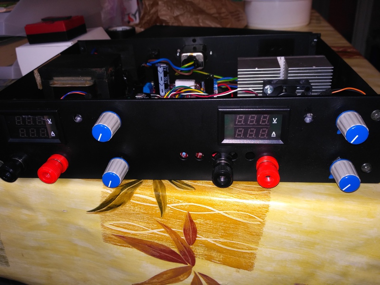

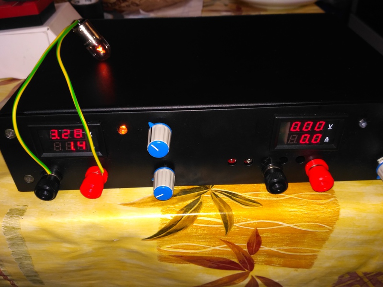

(#) sargarigo hozzászólása Nov 25, 2017 / 11

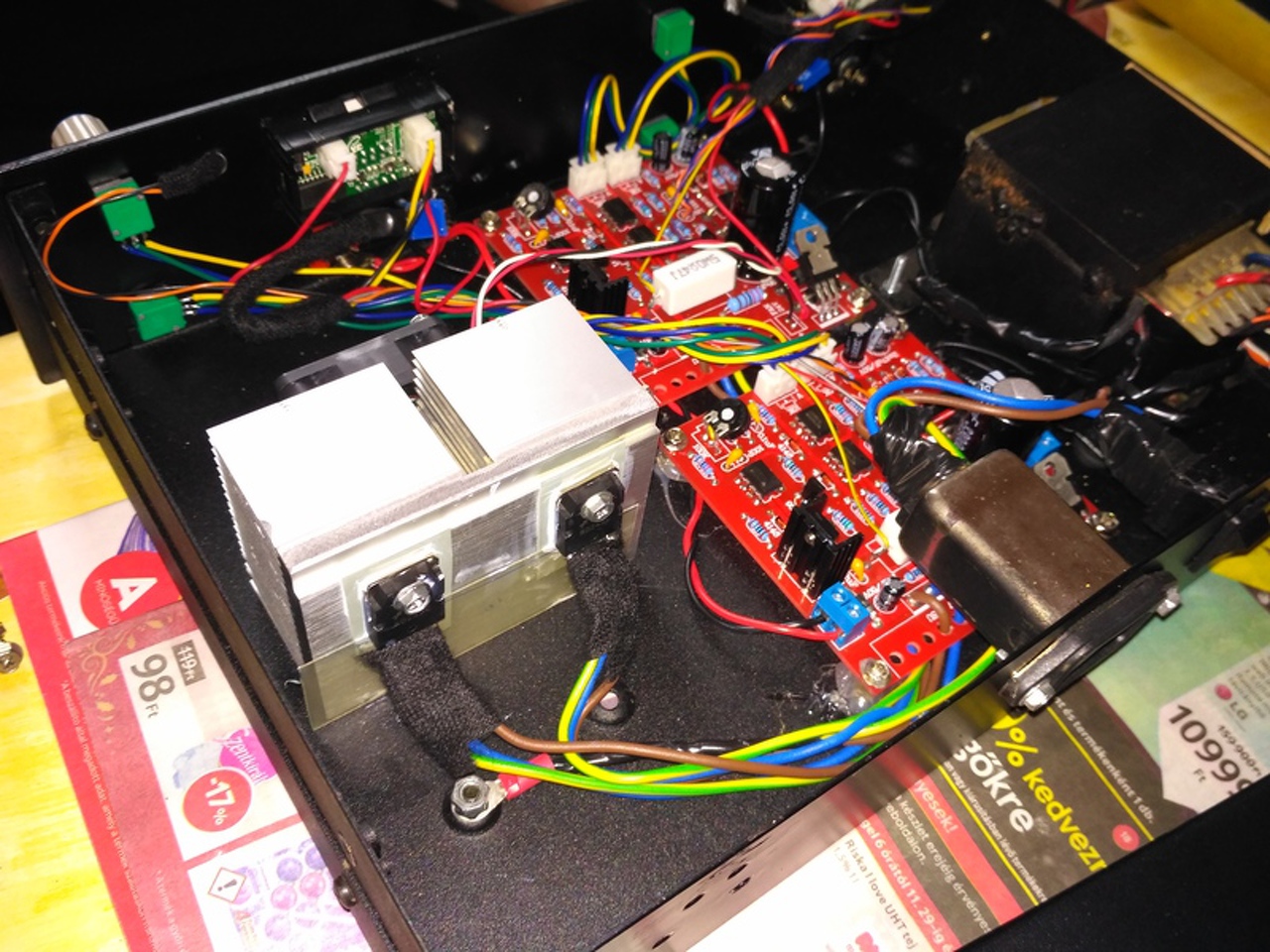

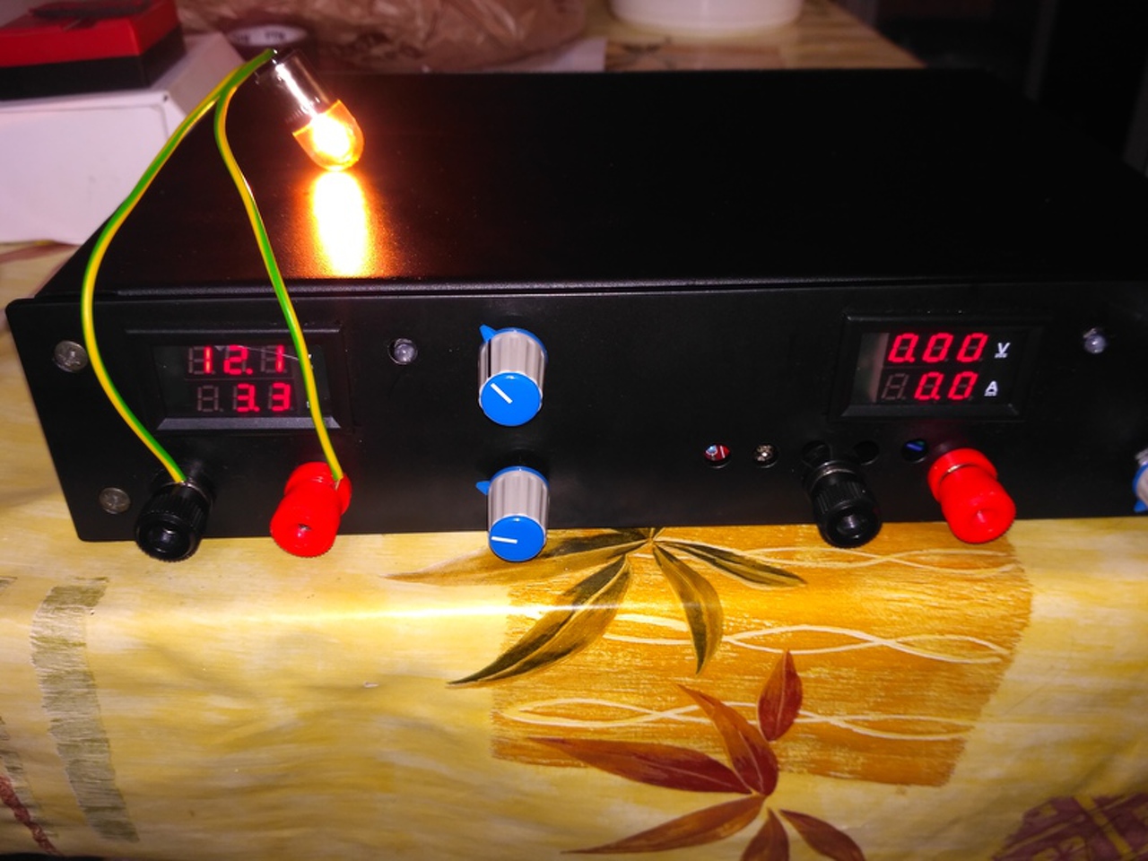

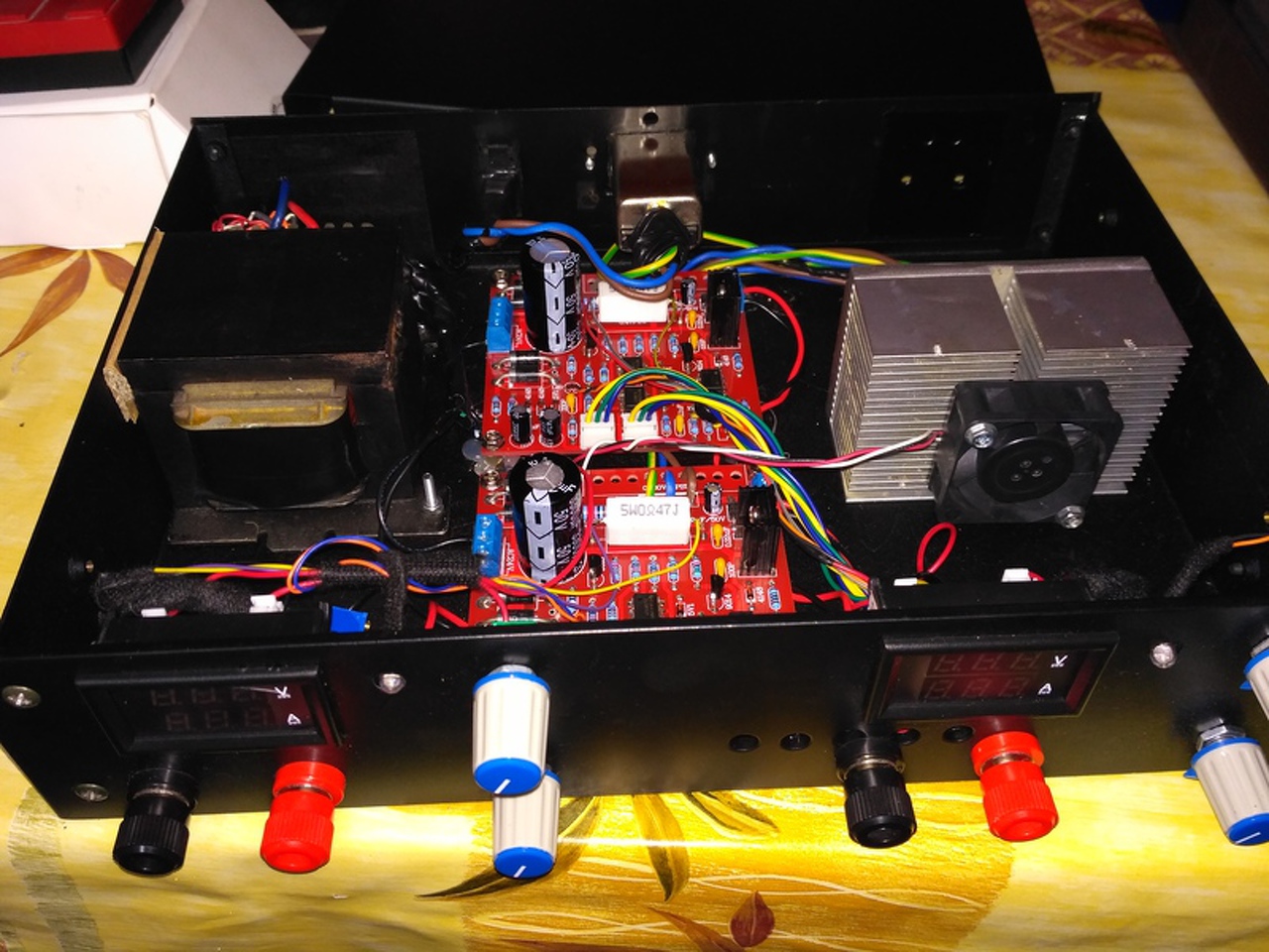

Építettem egy kis labortápot, már régóta vágytam rá. A két oldal független, 30V-ot tud, és elmegy 3.5A-ig. Az én érdemem csak a kivitelezés, a panelt és a műszereket úgy rendeltem. A trafó újra lett tekerve, hogy 2x24V-ot adjon, a panelek tranzisztorait kicseréltem BD249C-re. A hűtést egy AMD proci hűtőbordája adja (méretre vágva), amire rátettem egy ventit. A doboz valami modem lehetett egykoron, az újra lett festve, és kapott tappancsokat. Gondoltam rá hogy nyomtatok neki valami előlapot, de amikor elkészült úgy megtetszett, hogy inkább így marad. A panelt kitben vettem, azzal nem volt semmi gond, a műszer viszont okozott pár álmatlan éjszakát, mert amikor rendeltem még nem tudtam hogy 10A-es kell, és 100A-est vettem. A panel söntjét hekkeltem meg egy 100k-s potival, amiről le tudtam venni a műszernek az áramjelet. A tizedespontot még arrébb kell tennem, de amúgy jól mér.
A trafó viszont nagyon rezegteti a lemeztetőt, erre nem találtam még megoldást.

(#) Kovidivi válasza sargarigo hozzászólására (») Nov 25, 2017 /
Szép munka, nagyon hasznos eszközt epítettél! 5V 3A kimenőt ne nagyon használj (se 3A-t rövidzárban), mert elpukkan a nagy tranzisztorod... 75-90W-ot kellene eldisszipálnia egymaga.

(#) eSDi válasza don_peter hozzászólására (») Nov 25, 2017 /
Persze, hogy megnézem, ha jól néz ki!
Így már érthető a dolog, csak a cartridge és a cartage mégsem ugyan az a dolog. Kell a végére pöttyinteni egy fehér pontot és akkor egyértelmű.
(#) kameleon2 válasza sargarigo hozzászólására (») Nov 25, 2017 /
Szia! A Knaufnak van öntapadós hangszigetelő csíkja, szürke színben. Egy kis darab és már nem rezeg az a lemez.
(#) sargarigo válasza Kovidivi hozzászólására (») Nov 25, 2017 /
Köszönöm! Odafigyelek, hogy ne fűtsön (elvileg 125W-ot tud a tranzisztor, pont azért cseréltem a gyárit). Szerintem nekem elég lesz 1A alatt, de azért jó ha van benne tartalék.
(#) sargarigo válasza kameleon2 hozzászólására (») Nov 25, 2017 /
De hát nem magától rezeg, hanem a trafómag rángatja (gondolom zárja a mágneskört). Erre is jó lehet?

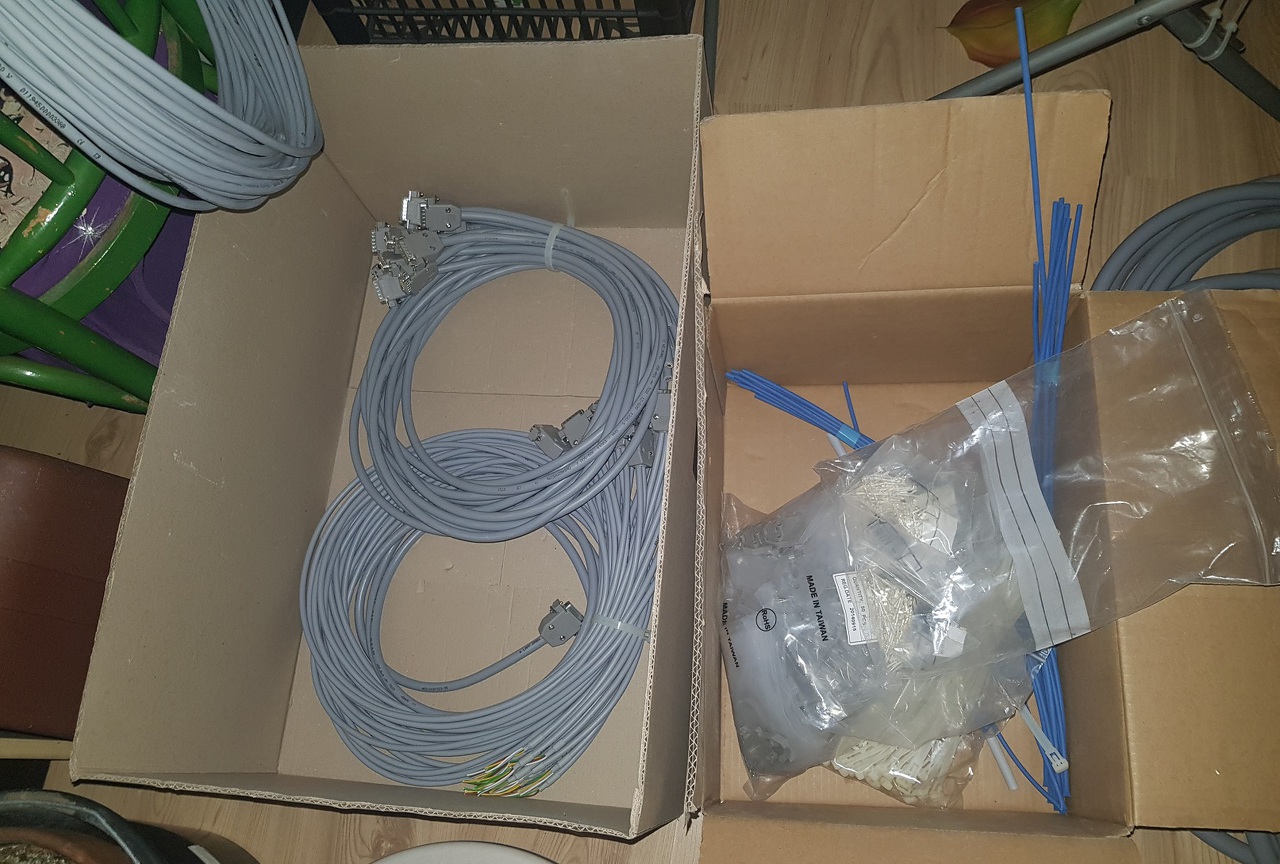

Igaz, ez a ki mit épített, de ez még épül Egy kis CNC kábelgyártás...

Szaladgál benne néhány érpár!!
Arra inkább a szoros illesztés és a lakk lehet segítség.

A 10db vastag az darabonként 41+ZS. A kicsik csak 11+ZS. Élmény a harting csatlakozó tüskék felpréselése is
(#) vision61 válasza kameleon2 hozzászólására (») Nov 26, 2017 /
A leírása alapján nem a transzformátor zizeg, hanem a doboz burkolata.
Vagy a trafót kéne árnyékolni, vagy a lemez burkolatot merevíteni.

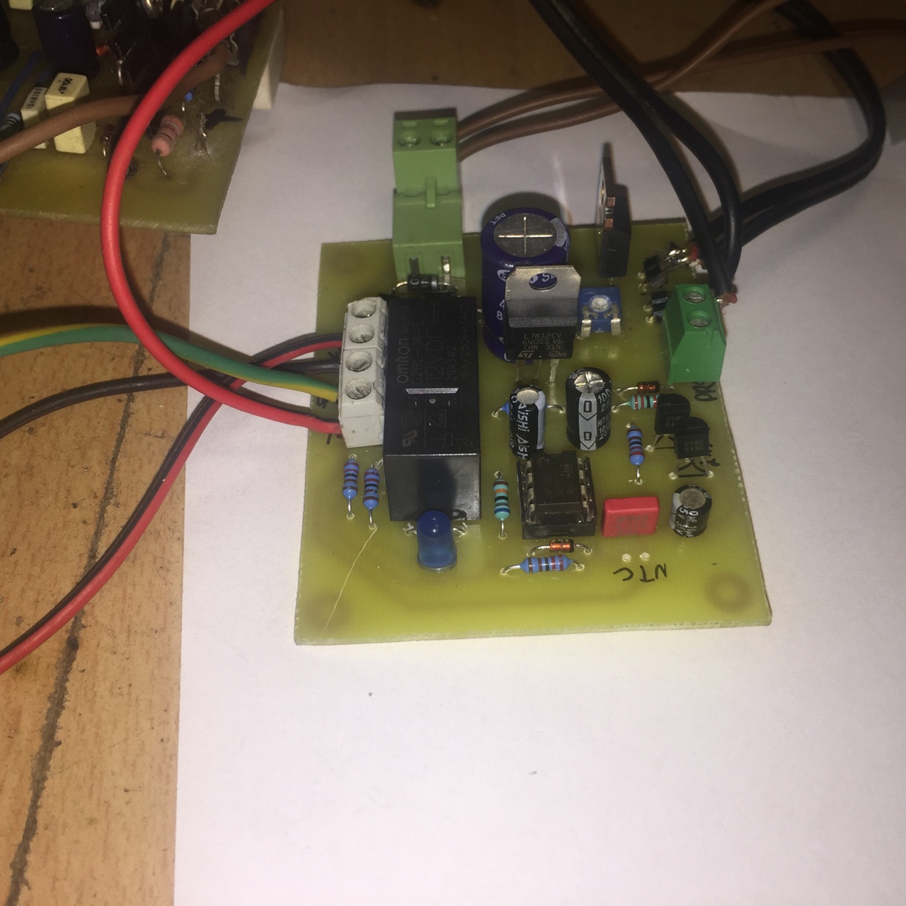

(#) zolek hozzászólása Nov 26, 2017 / 6

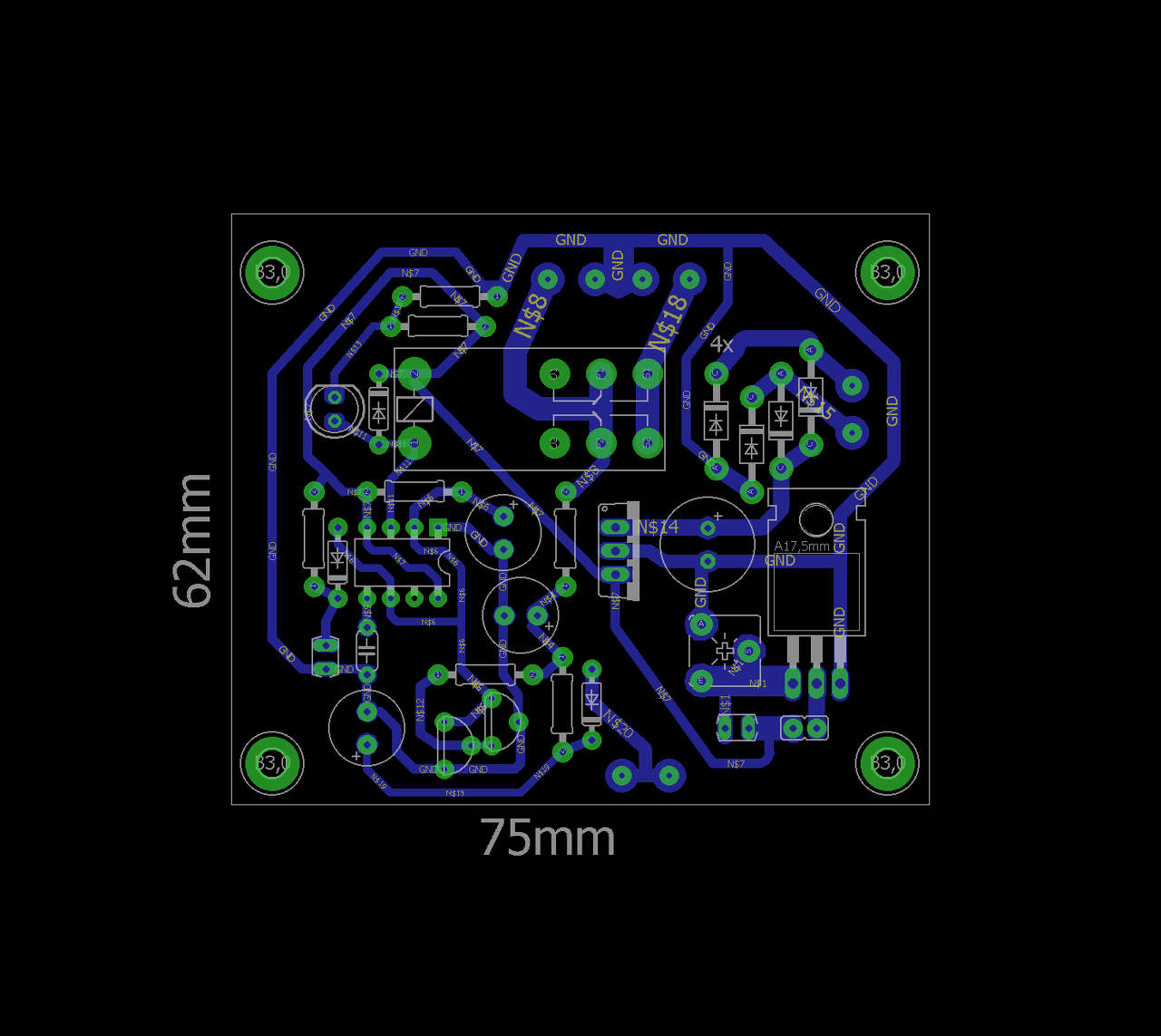

Üdv. Ventilátor szabályzó + hangszóró védelem.
(#) andrÁSZ válasza sargarigo hozzászólására (») Nov 27, 2017 /
Szia.
Szép munka,kérdésem,hogy te sorba tudod kötni a két tápot?Gond nélkül?A LABORTÁPEGYSÉG KéSZIíTÉSE oldalra lapozva pont ezekről a panelekről olvashatsz érdekeseket.Nekem is van egy ,és a párján gondolkodom,még egy véleményt azért megvárok.Köszi.
