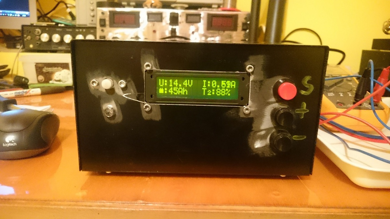

(#) Baxi hozzászólása Nov 29, 2017 / 10
Hi Mesterek!
Mivel sajnos aktuális a dolog ,ezért előszedtem egy regében félbe maradt projektet, azaz kocsihoz való aksi töltőt. Tegnap sikerült az első teszt is egy 45Ah akkut feltölteni vele Még az előlapon van mit szépíteni, de a neheze már megvan.
