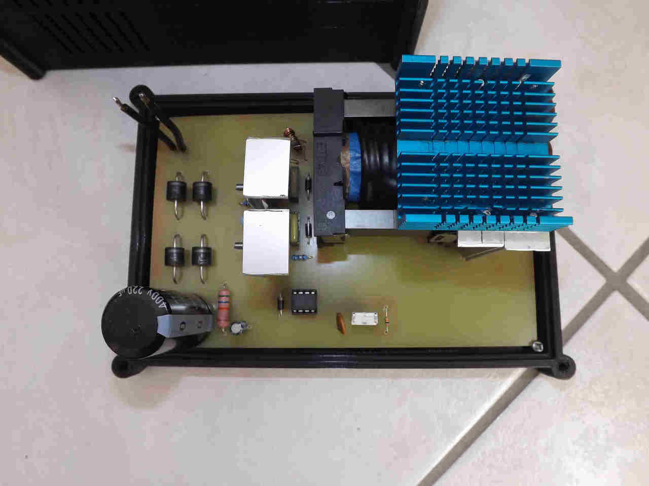

(#) bbatka hozzászólása Dec 10, 2017 / 3
Készülget a kapcsolóüzemű tápegységem. Lehetne kicsit stabilabb a kimeneti feszültség tartása, de most már így marad. Üresjáraton 17,5V . 3,8A terhelésen (40W halogén) 14,5V. Két darab 55W-os fényszóró izzóval még megbirkózik, de a fényerő kisebb. Feszültséget nem mértem. Igaz terheléssel indítottam. Üresjáraton kellett volna. Van bemeneti szűrője is csak a képen már nincs rajta. Egy 8cm-es ventilátor gondoskodik a hűtésről. A doboz saját tervezés és saját 3D-s nyomtatás.
(#) gerleimarci válasza bbatka hozzászólására (») Dec 10, 2017 /
Attól az izzótól akár el is durranhattak volna a FET-ek, mert bekapcsoláskor nagyon nagy az áramfelvételük.
A dobozt ugye nem PLA-ból nyomtattad? Az nem igazán szereti a meleget. Ha a ventilátor bekrepál, annak csúnya vége lehet.
Még azt megírhatnád, hogy mire fogod használni.
Ezeket nem kötekedésből írom. Grat hozzá
(#) zenetom válasza gerleimarci hozzászólására (») Dec 10, 2017 /
„Attól az izzótól akár el is durranhattak volna a FET-ek”
Gondolom van benne visszacsatolás..
(#) gerleimarci válasza zenetom hozzászólására (») Dec 10, 2017 /
Most látom az áramváltó tekercset...
(#) jani1987 hozzászólása Dec 10, 2017 / 6
A több kilométer vezeték és dzsungel eltüntetésére új módszert alkottam.
(#) bbatka válasza gerleimarci hozzászólására (») Dec 10, 2017 /
Köszönöm a gratulációt.
Autós kompresszor működtetéséhez lesz használva, ami max.12A vesz fel.
PLA -ból készült , de szerintem nem lesz gond. Annyi hőt nem termel hogy megolvadjon.
Rezonáns tápegység, visszacsatolás nélkül.

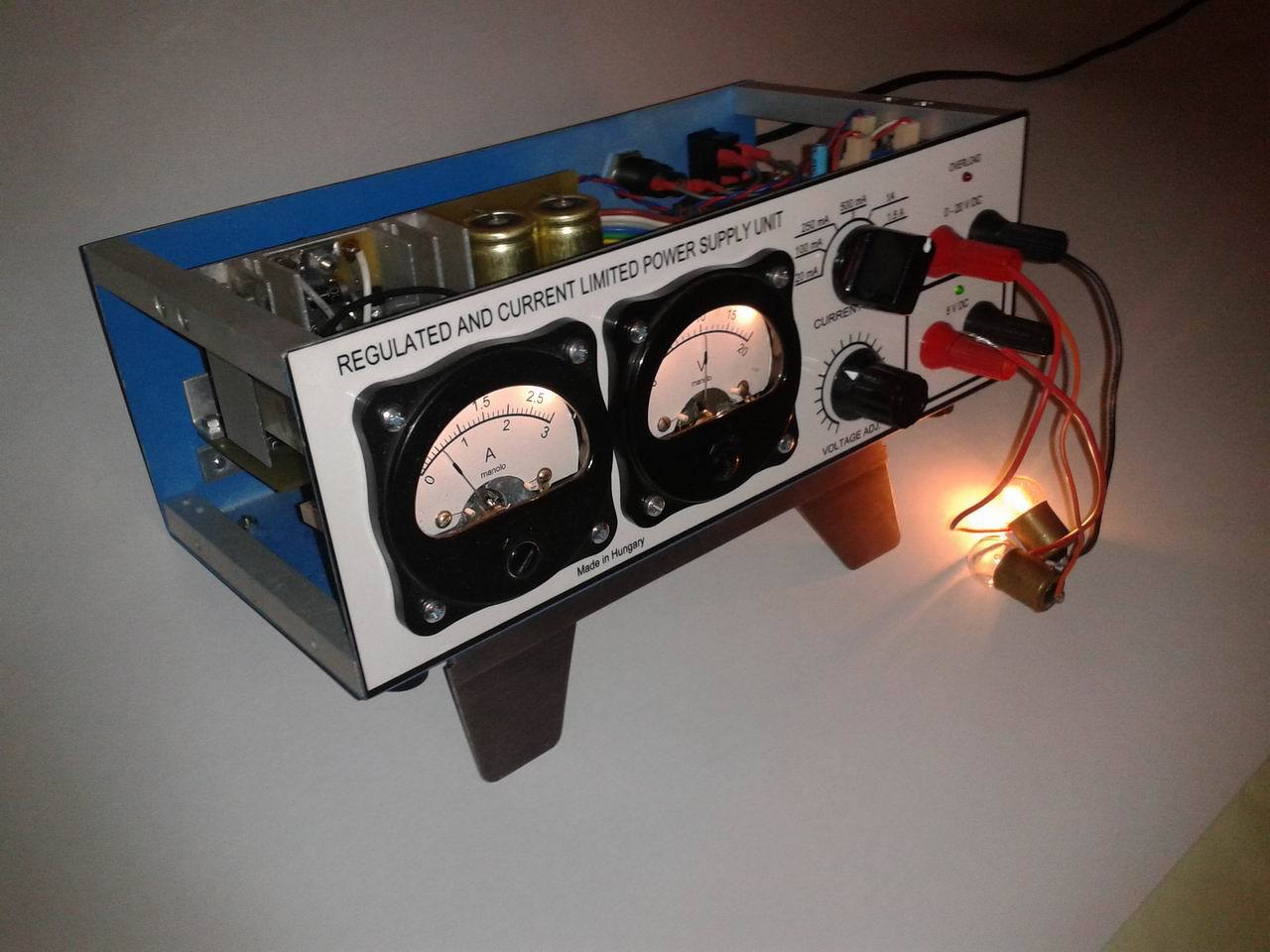

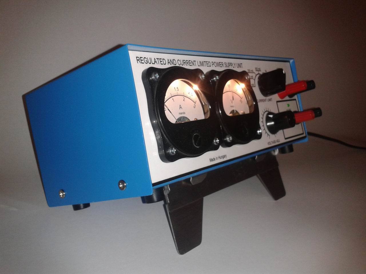

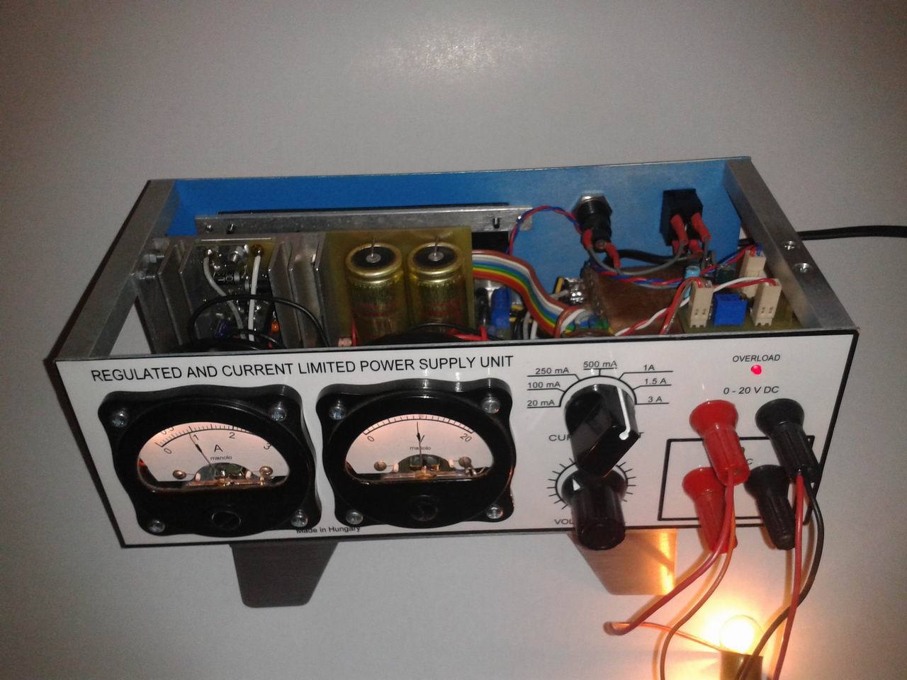

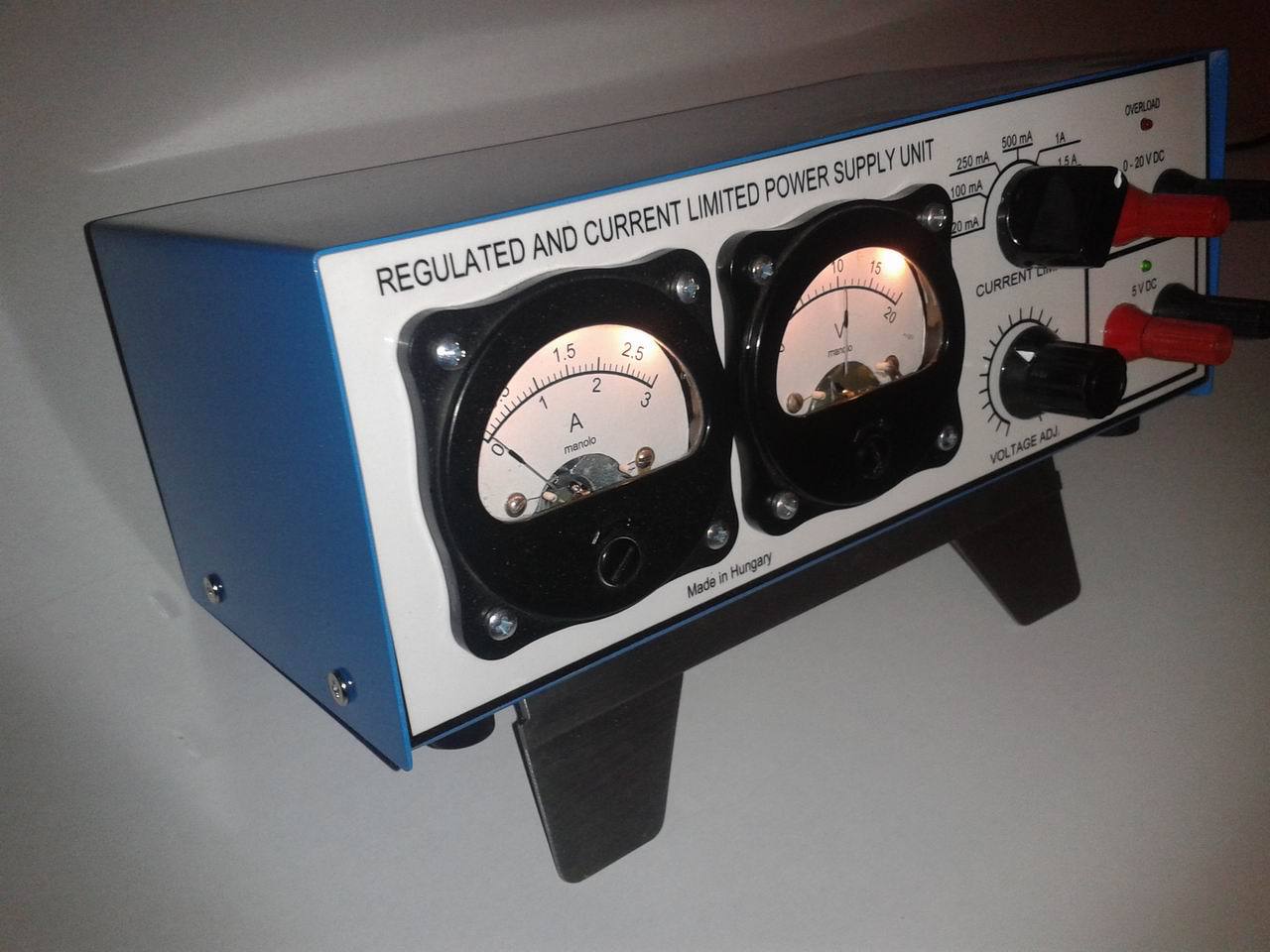

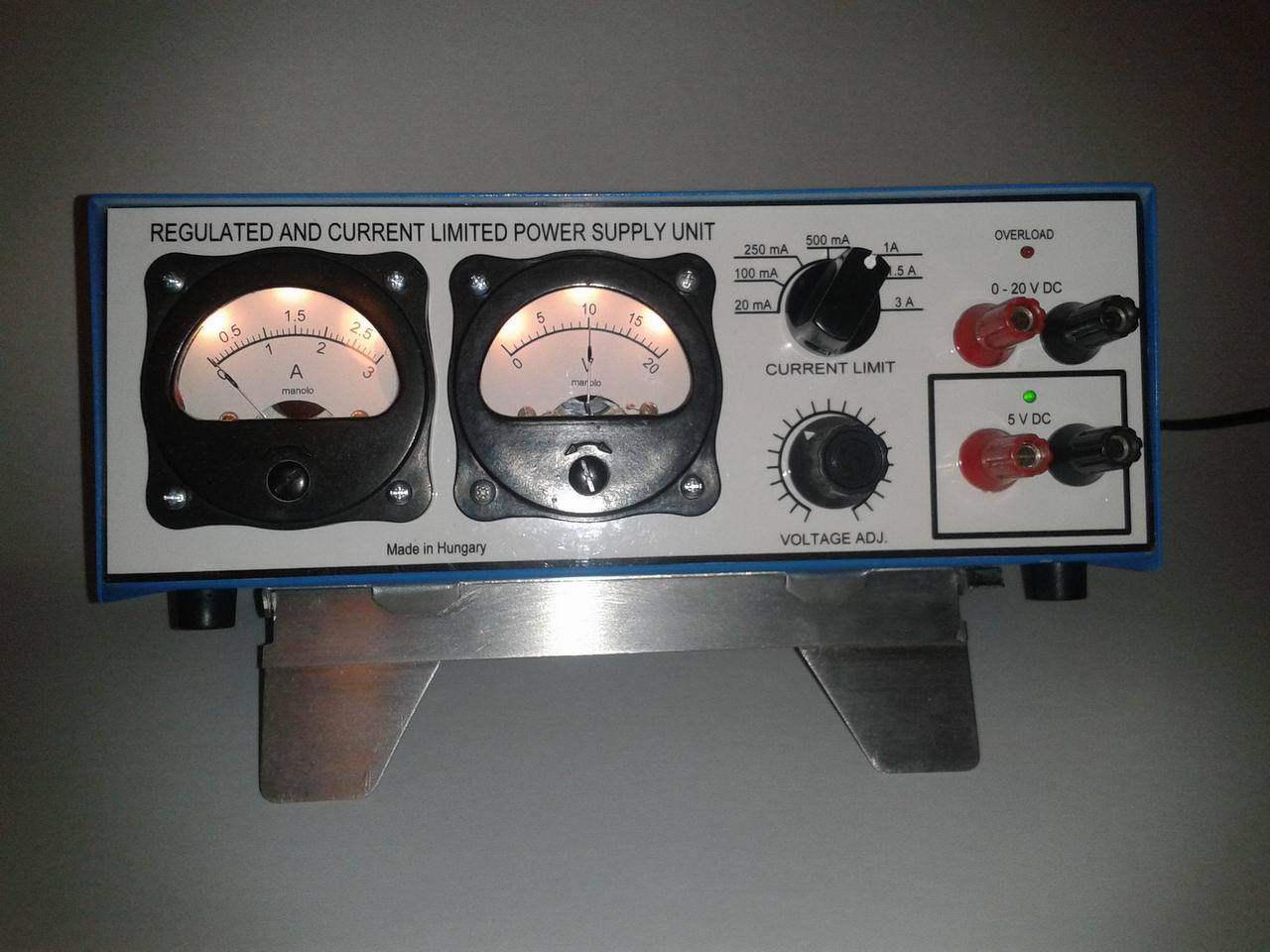

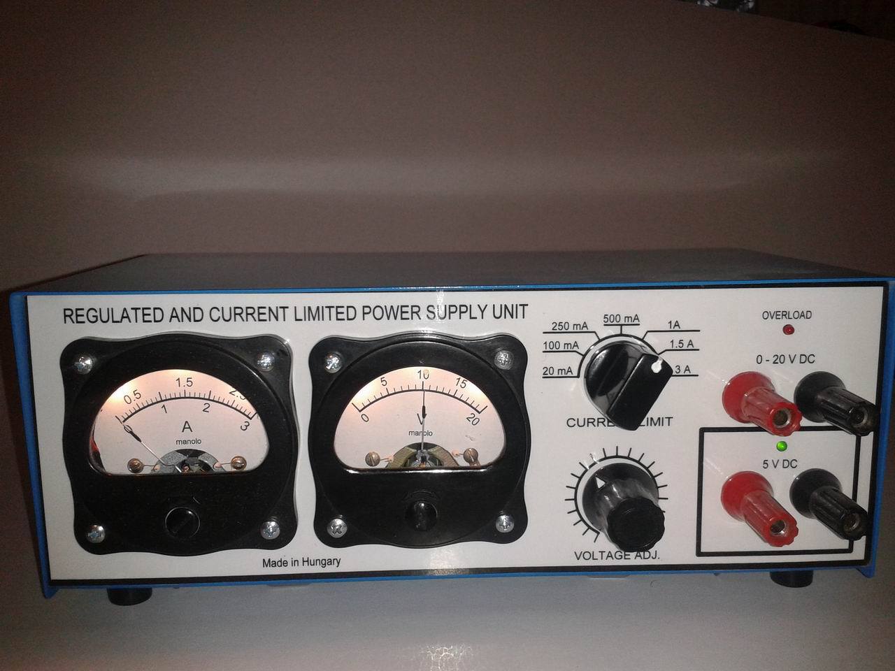

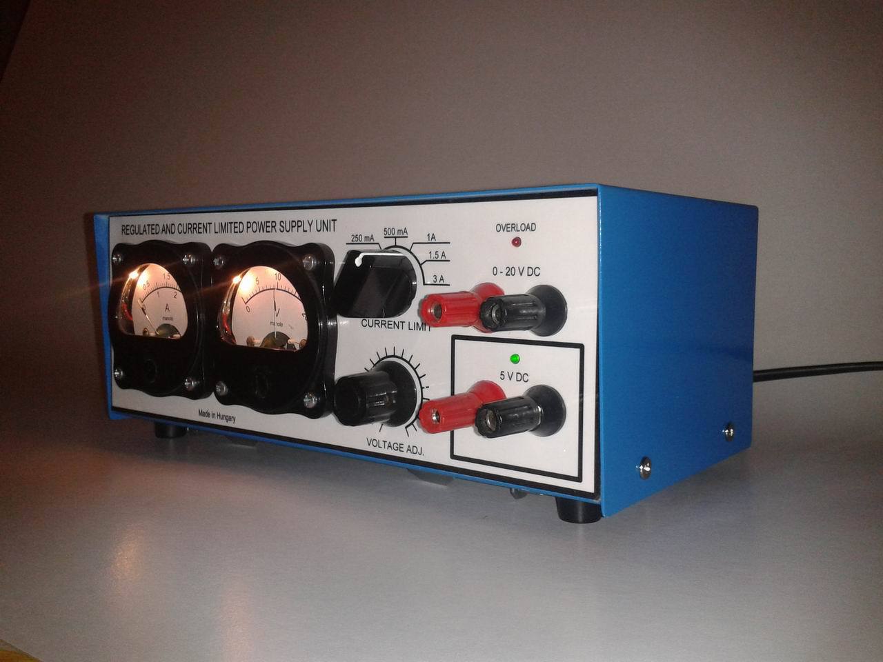

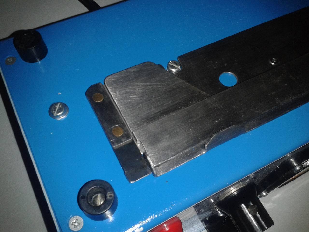

(#) manolo hozzászólása Dec 12, 2017 / 35
Üdv. Mindenkinek, sziasztok!
89 éves apám ápolása miatt elköltöztem otthonról, és hogy nála is tudjak kütyüzni, építettem egy kis retró tápot. Még Luca napja előtt elkészült.
