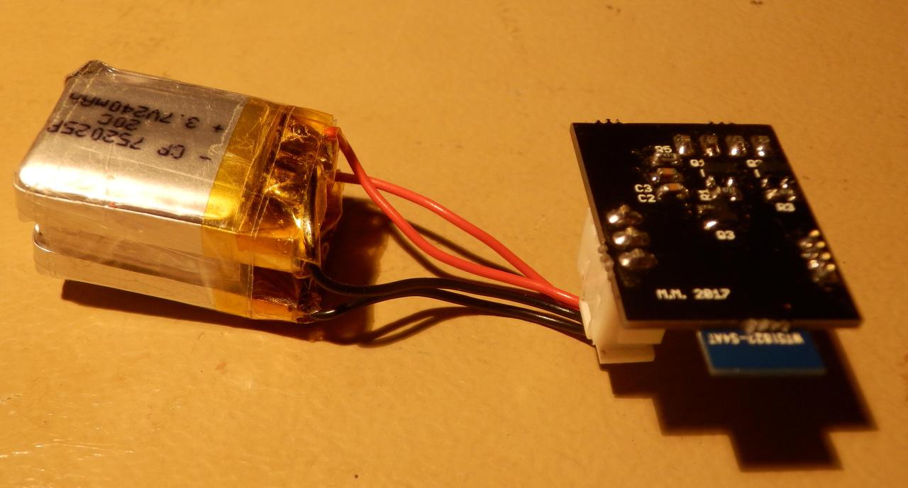

Még "ezer" éve került hozzám egy ilyen kétmotoros játék habgép távirányító nélkül. A gyári RX2 alapú vevőjét sikerült elfüstölnöm, illetve a gyári akkuja is veszélyeshulladéknak minősült inkább. Aztán mikor pár éve ment a kickstarteren a powerup eldöntöttem, hogy valami ilyet (telefonos gadgetet) faragok belőle. Aztán mikor szembejöttek az 1K HUF-os kis ebayes nRF51822 modulok és kezdett összeállni a kép: két cella kis LiPo akku sorban, egy nRF modul, némi izmos SOT23 FET. FW nagyjából "szerkezetkész": powerup kompatibilis az UUID-okat leszámítva, van benne LVC, tudja az akkuállapotot feladni. Egyelőre csak PC-s programmal volt tesztelve repülő nélkül légszereléssel.

(#) don_peter válasza Lucifer hozzászólására (») Dec 8, 2017 /
Most ezt nem igen értem.. Mit csináltál itt?
Csak a programot vagy a nyákokat is? Nem egészen világos a dolog..
(#) Lucifer válasza don_peter hozzászólására (») Dec 8, 2017 /
A fekete nyák saját, a kék bluetooth modul az bolti. Az nRF51822-ben van egy M0-s mag amire lehet saját firmwaret írni. Ebbe írtam FW-t ami intézi a motoroknak a PWM generálást a BT-n érkező adatok alapján, méri az akkufeszt és küldi fel Bluetoothon, illetve sleepbe teszi magát ha az akkufesz alacsony.
Távolságba van tapasztalatod?
Mert egy repülővel több 100méter is lehet a vevő és adó közti táv, zavarokkal megspékelve.. Nem rossz kis projekt, ügyes vagy.. Gratulálok..
(#) Lucifer válasza don_peter hozzászólására (») Dec 9, 2017 /
Lakásban ilyen 20 m-t vitt simán két téglafallal egy ilyen kis körömnyi USB-s BT dongle-val (habár a legfontosabbat: latencyt nem mértem). A BLE-vel hatótáv szempontjából jó tapasztalataim vannak, mondjuk kíváncsi leszek mit tud a kis PCB MIFA antenna a modulon.
Amúgy kis übergagyi játék habgépről van szó amire mindenki azt mondja, hogy beltéren oké, de kint viszi a szél. Szóval van egy olyan érzésem, hogy sok hűhó a nagy semmiért lesz a munka eredménye

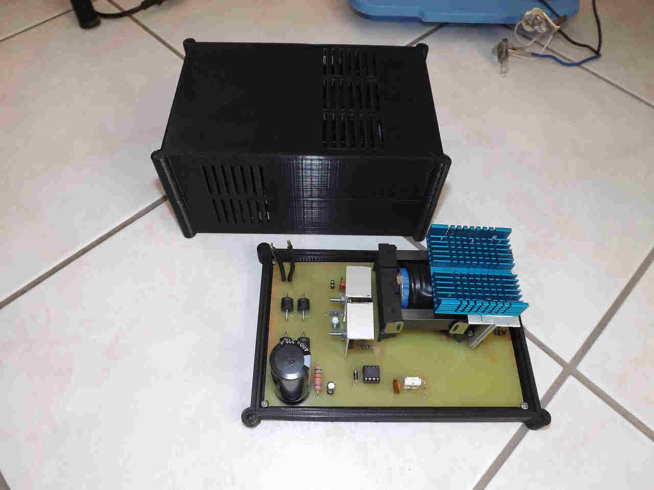

Készülget a kapcsolóüzemű tápegységem. Lehetne kicsit stabilabb a kimeneti feszültség tartása, de most már így marad. Üresjáraton 17,5V . 3,8A terhelésen (40W halogén) 14,5V. Két darab 55W-os fényszóró izzóval még megbirkózik, de a fényerő kisebb. Feszültséget nem mértem. Igaz terheléssel indítottam. Üresjáraton kellett volna. Van bemeneti szűrője is csak a képen már nincs rajta. Egy 8cm-es ventilátor gondoskodik a hűtésről. A doboz saját tervezés és saját 3D-s nyomtatás.
(#) gerleimarci válasza bbatka hozzászólására (») Dec 10, 2017 /
Attól az izzótól akár el is durranhattak volna a FET-ek, mert bekapcsoláskor nagyon nagy az áramfelvételük.
A dobozt ugye nem PLA-ból nyomtattad? Az nem igazán szereti a meleget. Ha a ventilátor bekrepál, annak csúnya vége lehet.
Még azt megírhatnád, hogy mire fogod használni.
Ezeket nem kötekedésből írom. Grat hozzá

„Attól az izzótól akár el is durranhattak volna a FET-ek”
Gondolom van benne visszacsatolás..
(#) gerleimarci válasza zenetom hozzászólására (») Dec 10, 2017 /
Most látom az áramváltó tekercset...

Köszönöm a gratulációt.
Autós kompresszor működtetéséhez lesz használva, ami max.12A vesz fel.
PLA -ból készült , de szerintem nem lesz gond. Annyi hőt nem termel hogy megolvadjon.
Rezonáns tápegység, visszacsatolás nélkül.

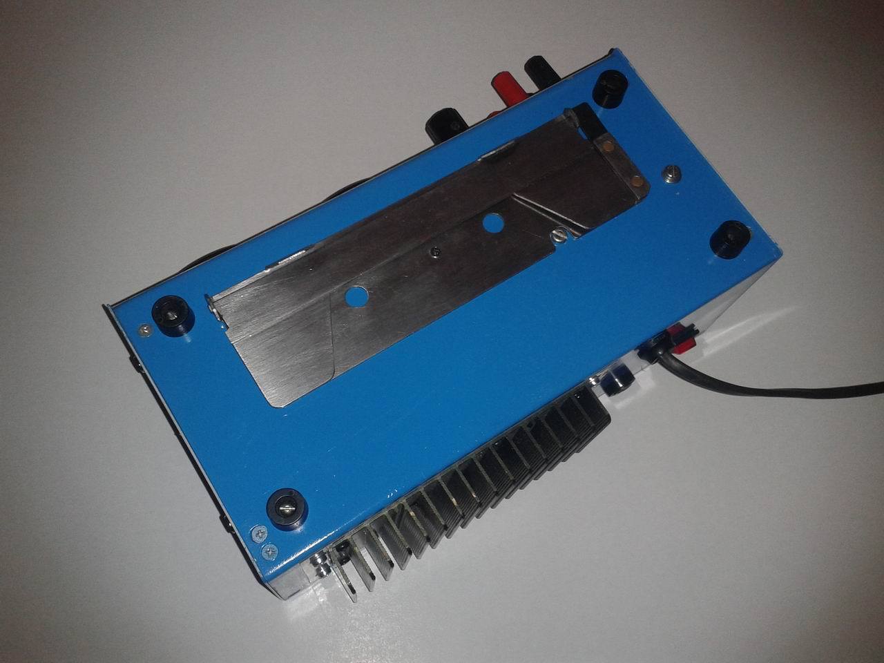

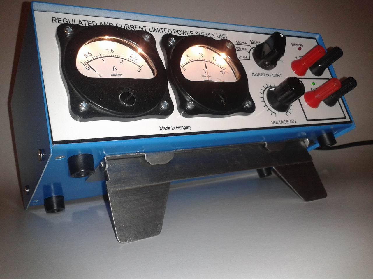

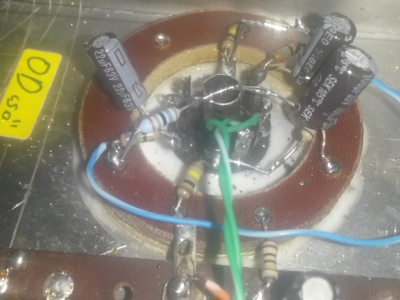

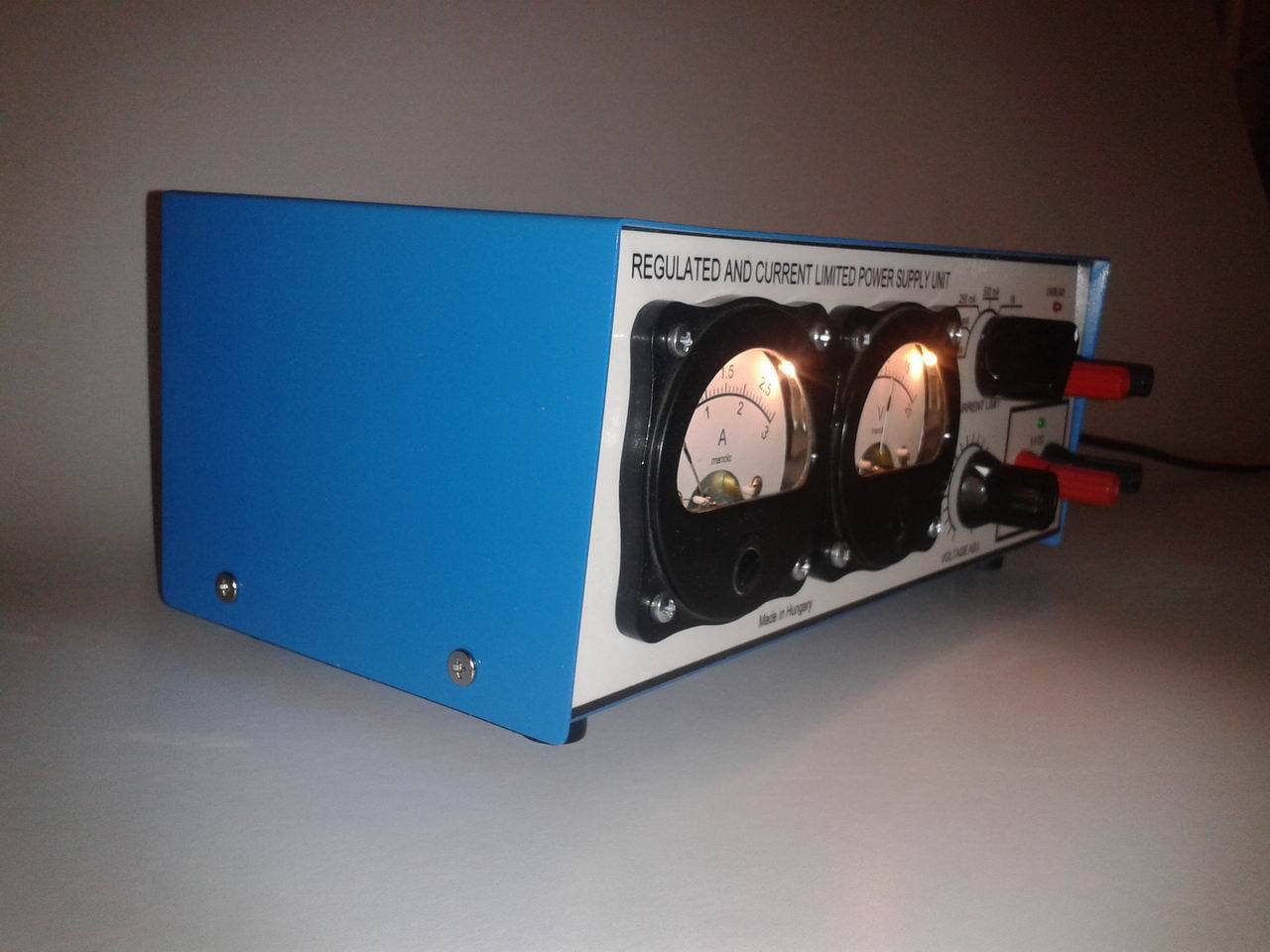

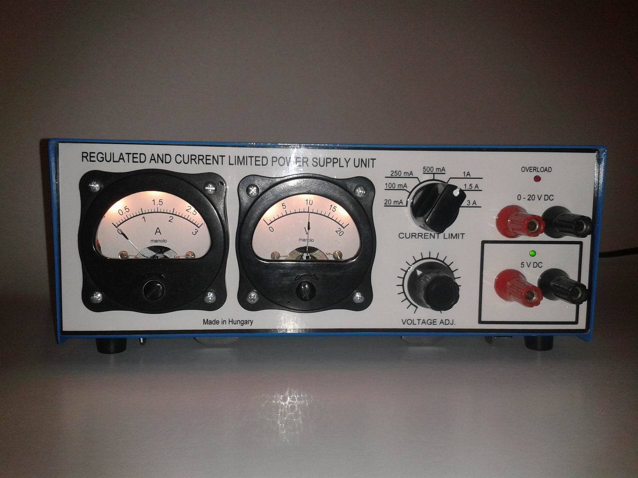

(#) manolo hozzászólása Dec 12, 2017 / 35

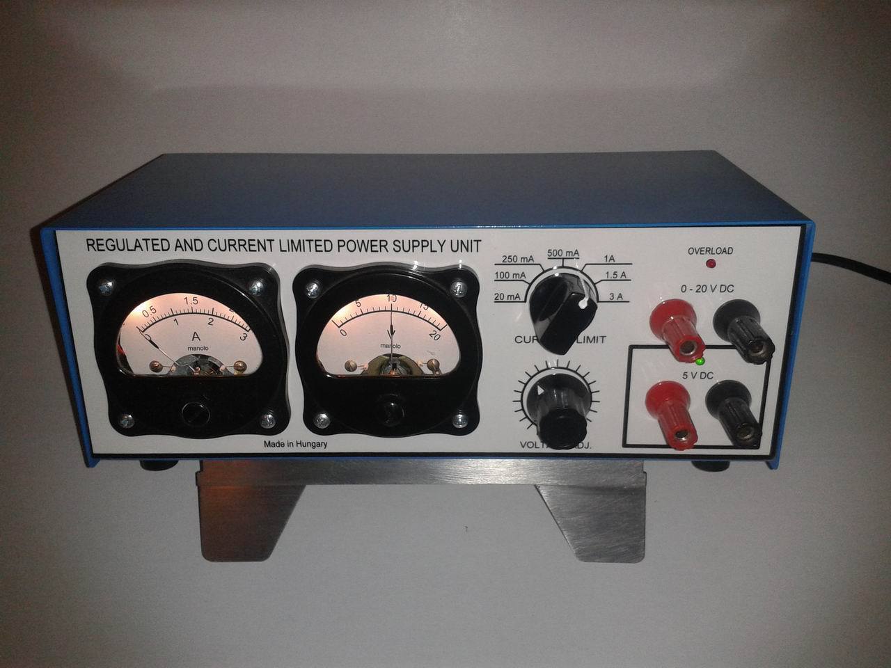

Üdv. Mindenkinek, sziasztok!
89 éves apám ápolása miatt elköltöztem otthonról, és hogy nála is tudjak kütyüzni, építettem egy kis retró tápot. Még Luca napja előtt elkészült.
(#) mek-elek válasza manolo hozzászólására (») Dec 12, 2017 / 3
Kedves Manolo!
Nagyon kellemesnek gondolom a kütyükédet, de tudod annál is szebb és jobb amit vállaltál.
Üdvözöl,
Elek
(#) kalmi.kalmi válasza manolo hozzászólására (») Dec 12, 2017 /
Tökéletes lett ! 100 pontot ér ! Nekem nagyon tetszik.
