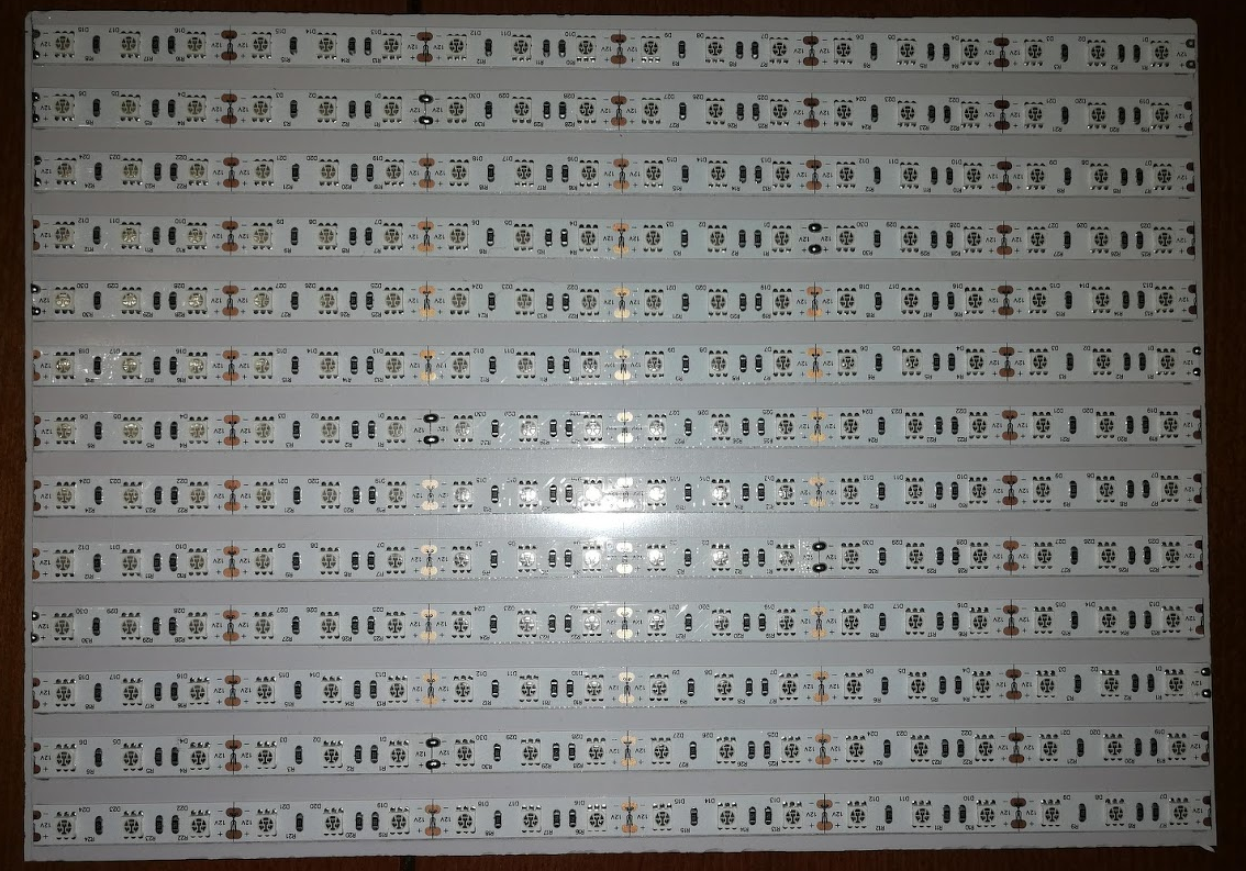

(#) zolek hozzászólása Jan 2, 2019 / 7
RGB Sziv
Üdv. 32db RGB led, öntapadós fólia, és kartonpapír -ból készült.

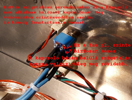

(#) Skori válasza sany hozzászólására (») Jan 4, 2019 / 5
Attól, hogy az érintkezői elbírják a hálózati feszültséget, még nem lesz alkalmas hálózati kapcsolónak. A belinkelt oldalon szereplő specifikációban nem szerepel sem a szigetelésének a feszültségtűrése, sem a szigetelés ill. kúszóáram út. hossza - ez utóbbi pedig ránézésre biztosan kevés. Kettős szigetelés esetén min. 2kV-os átütési szilárdságnak kellene lennie a fémház és az érintkezők között, és legalább 7,5mm kúszóáram útnak az érinthető fémfelület és a csatlakozási pontok között. Ez szinte biztosan nincs meg. Védővezetős érintésvédelmi mód esetén valamivel jobb a helyzet, de a belső szigetelési távolságokat nem ismerjük és mivel nincs specifikálva, nem érdemes kockáztatni. Évekkel ezelőtt egyszer szóltam valakinek hasonló problémáért, és simán törölve lett a hozzászólásom, nem tudom visszakerült-e, de azóta talán javult a helyzet itt.
Hálózati kapcsolónak célszerűbb üzemszerűen megérinthető fém felület nélküli két áramkörös kapcsoló típust választani, pl. valami ilyesmit.
Az a készülék szép ugyan, de jelenleg balasetveszélyes.

(#) Skori válasza nandika76 hozzászólására (») Jan 4, 2019 / 7
A készüléked szép, de balesetveszélyes. Lásd a csatolt képen.

(#) Hp41C válasza Skori hozzászólására (») Jan 4, 2019 / 2
Az ajánlott kapcsolóról nem könnyű adatlapot találni. Sajnos, ahogy Murphy törvényében áll, a legfontosabb adatok hiányoznak a specifikációkból. Mivel a HeStore kereskedelmi forgalomba hozza, elvárható lenne tőlük, hogy "bizonylatot" szolgáltassanak az alkatrészeik (kapcsoló) elektromos jellemzőiről, elsősorban az érintés védelemmel kapcsolatos adatokról. Hiszen, ha egy "gyártó" tőlük szerzi be az alkatrészeket, tudnia kell a megrendelés pillanatában, hogy milyen helyre alkalmas. Sajnos a szóban forgó két típuscsalád elemeinél még gyártó megnevezés ill. adatlap link sincs.
Azért találtam egyet (gyártó: ck-components) CA Series Illuminated Power Rocker Switches, melyben ugyan szerepel egy UR tanúsítvány embléma, de az is szerepel benne, hogy "Dielectric Strength: 1,000 Vrms min. @ sea level." Szóval nem éri el a 2kV -ot.
MTS adatlap a KNX-2 -nek megfelelő kapcsolókról. Sehol semmilyen tanúsítványra való utalás nincs benne.

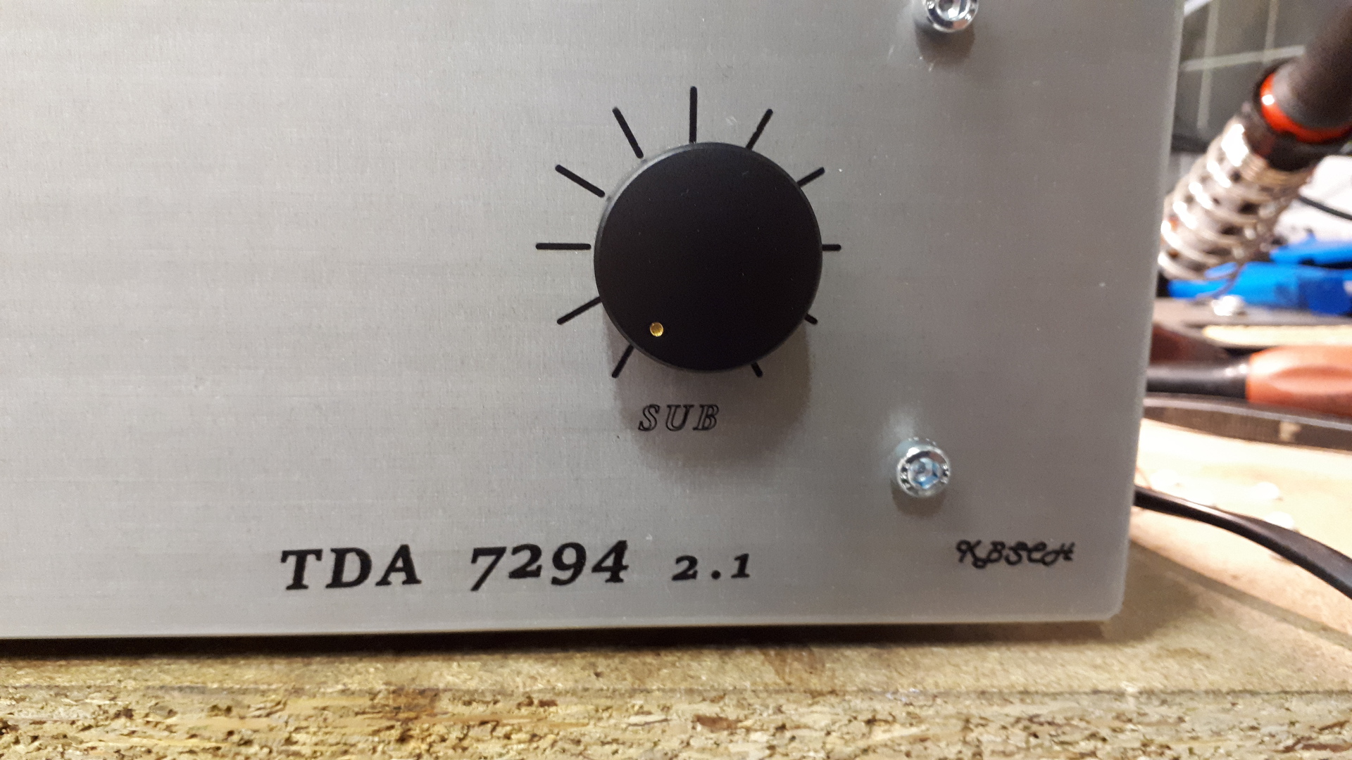

(#) nandika76 hozzászólása Jan 4, 2019 /
A kapcsoló a LOMEX Kft. től van pontos neve MTS 202A1 ráírt érték 230 VAC 3A. Ugye elvben ez azt jelenti, hogy 3Amperig bírja az áramot. Valóban a hálózati biztosíték 4Amperes a készülékben mert lágyindító nélkül a 3Amperes volt, hogy bekapcsoláskor kiolvadt.
A kapcsoló két felső érintkezője nem kerül feszültség alá mert a két alsó lábra van kötve a bemenet, így a középső kettő a kapcsolt láb ezért nincs rajta plusz szigetelés.
Probléma "elvben" csak akkor lehet ha a kapcsoló meghibásodik.

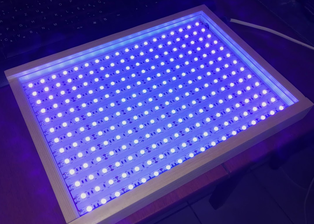

(#) Pumuckli hozzászólása Jan 5, 2019 / 2
UV Led-es levilágító. A teteje még nincs meg, azon még gondolkozom hogy legyen. Hátul pedig egy sima csatlakozó van, ahova bedugom a 12-ot. Egyelőre se kapcsoló, se visszajelző LED nincs.
(#) Udvari Zsombor válasza Pumuckli hozzászólására (») Jan 5, 2019 /
Én valami diffúzor réteget is tennék az elejére hogy minél egyenlenesebb legyen a levilágítás, valamint kapcsolóval is ellátnám...
(#) Pumuckli válasza Udvari Zsombor hozzászólására (») Jan 5, 2019 /
Pontosabban mire gondolsz? Tegyek az üveglapra egy "fóliát"? Milyet?
(#) BarnaPili válasza Pumuckli hozzászólására (») Jan 5, 2019 /
Alá tehetsz egy réteg pauszpapírt.
(#) pjg válasza Pumuckli hozzászólására (») Jan 5, 2019 /
Az üveg szűri az UV-t. Polikarbonátot tegyél helyette.
