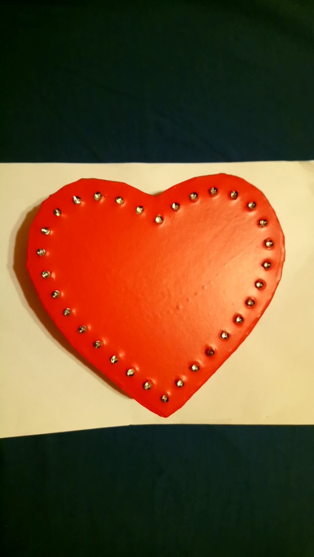

(#) zolek hozzászólása Jan 2, 2019 / 7
RGB Sziv
Üdv. 32db RGB led, öntapadós fólia, és kartonpapír -ból készült.
A hozzászólás módosítva: Jan 2, 2019
(#) krauszkrisztian14 válasza zolek hozzászólására (») Jan 2, 2019 /
Mi vezérli a ledeket?

(#) zolek válasza krauszkrisztian14 hozzászólására (») Jan 3, 2019 /
(#) don_peter válasza zolek hozzászólására (») Jan 3, 2019 /
Nagyon szűkszavú vagy, de megy a mancs..
(#) AMD válasza zolek hozzászólására (») Jan 4, 2019 /
Szia! Nagyon jó lett! Gratulálok!
Saját fejlesztés vagy utánépítés? Tudnál több infót adni róla?
