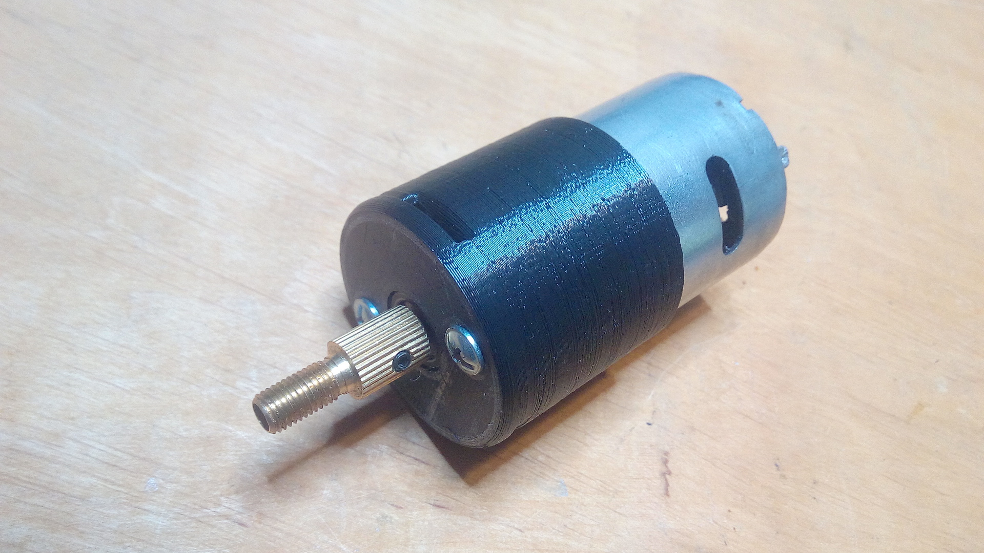

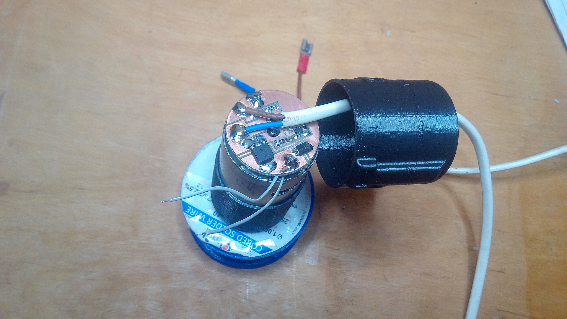

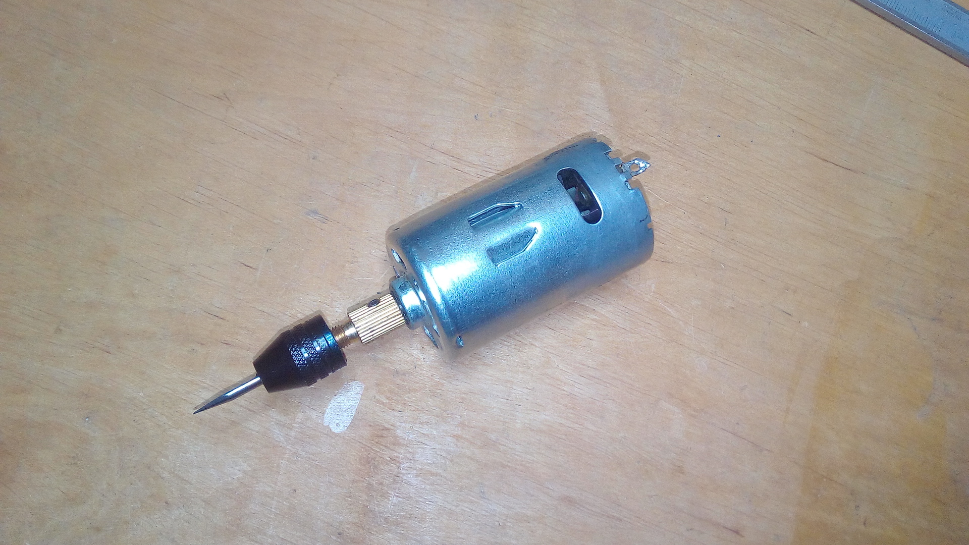

Nemrégiben én is beálltam a "nyákot CNC-vel gyártók" sorába.
Mivel nem profi a gépem, így mindig kell egy kis utómunka.
Ezt kezdetben a kézi gravírozó gépemmel csináltam, de túl nagy a gép, és ezáltal kissé nehézkes volt a dolog. Van több akkus fúróból bontott motorom, így arra váltottam.
De ez így nagyon nomád, ezért terveztem és 3D nyomtatóval házat készítettem hozzá.
De ha már lúd, legyen kövér, elláttam egy kis elektronikával is.
Az elektronika a következőt tudja:
Egy rövid gombnyomásra lassan indul és kb. 1 másodperc alatt teljesen felpörög. Újabb rövid gombnyomásra leáll. Ha bekapcsoláskor a gombot folyamatosan nyomom, lassan indul, és 3 másodperc a teljes felpörgési idő. Ha ez alatt az idő alatt elengedem a gombot, akkor azt a fordulatot tartja, ahol az elengedés pillanatában volt. Ilyenkor a rövid gombnyomás leállítja, a hosszú gombnyomás pedig tovább gyorsítja.

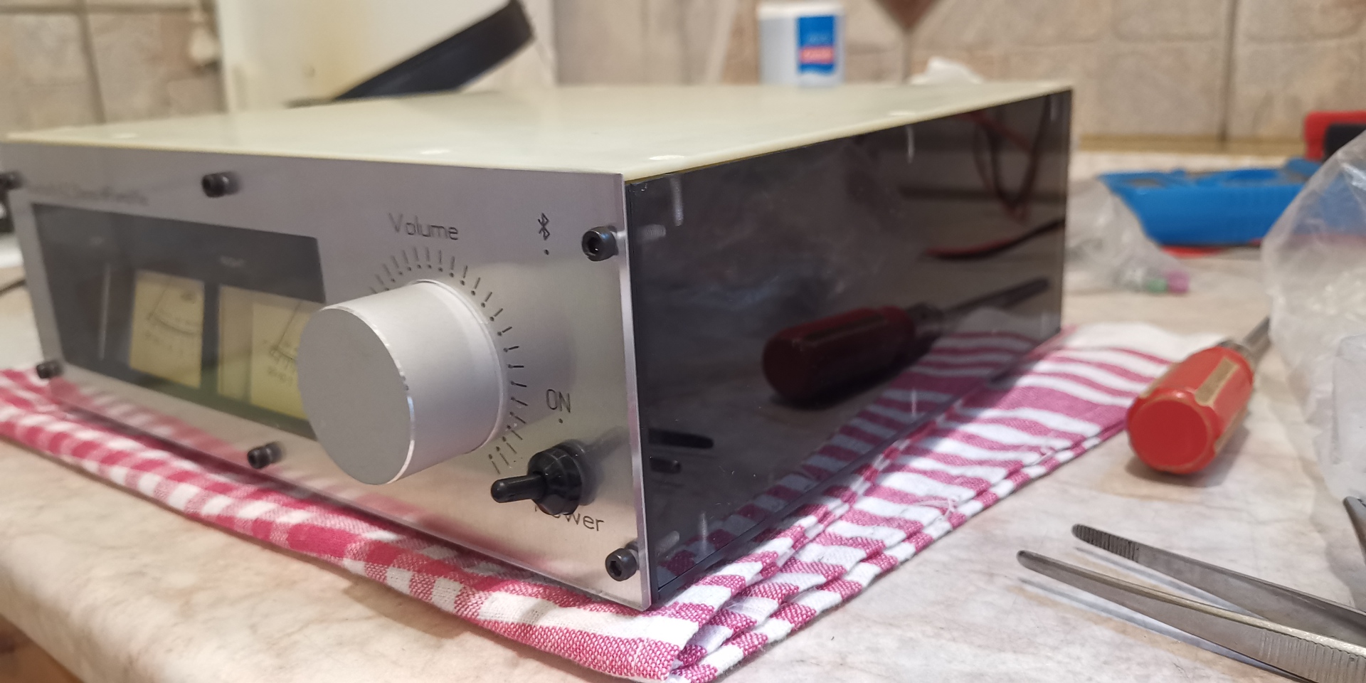

Jó régi projektem maradék alkatrészeiből készült. Bluetooth modul, 2x100 wattos kis erősitő modul. Már csak a tetejét kell lefesteni,ennyi van hátra. Doboza nyákból van, előlapja, szálcsiszolt alu, amin a feliratok pozicio nyomtatóval készült. A VU műszer egy 20 éves Sony deck ből lett megmentve.
Lényegében ennyi.

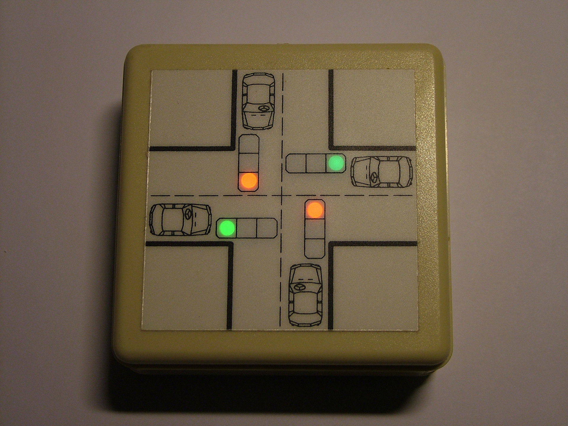

Helló !
Közlekedési lámpa szemléltető.
Szintén a gyerekeknek készült korábban.
A sebesség szabályozható potival.
Semmiség, de gondoltam itt elfér.
Egy videó róla
A hozzászólás módosítva: Máj 22, 2019
(#) kalmi.kalmi válasza janigel hozzászólására (») Máj 22, 2019 /
Jók ezek a kis elektronyika dobozok.
(#) kokozo válasza janigel hozzászólására (») Máj 22, 2019 / 1
Ezt hívják kamikaze lámpának A sárga pirosra már indulnak, de a sárgán még jönnek általában. a sárga-> piros ->sárga-piros jobb lenne.

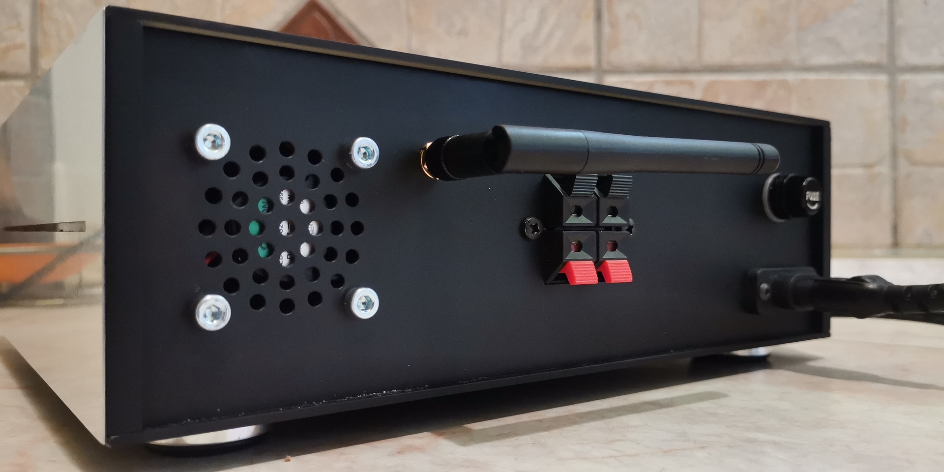

(#) H2opok válasza Alkotó hozzászólására (») Máj 23, 2019 / 4
Itt a belsőség is.

Ha jól látom, TDA7498-as erősítő van benne. Milyen a hangja, elégedett vagy vele?
Hány ohmos hangsugárzókat használsz hozzá?
Talán egy kicsit kevés lehet a 180W-os táp. Mintha viseltes, túlterhelt lenne a táp trafója.
Egy propellerrel a tetején talán jobban érezné magát...
(#) H2opok válasza zsoltee0001 hozzászólására (») Máj 23, 2019 /
Hát volt már pár modulom, de eddig ez a legjobb, 1800ft ért. Ami ráadásul 9nap alatt itt volt kinából (linken). Rendeltem is még 2 t. Ami ennél nekem előny, adnak hozzá 15-20cm árnyékolt kábelt, mind 2 végén tüskés csatival, van rajta külső antenna csati. 5v micro usb aljzat, +egy 5-35v os csati. Bemenet 2 tipus van, tüskés és jack. Viszont jobb lett volna ha pl az egyik aux bemenet lenne, mint egy másik tipusu modulon volt. Ott ha auxot csatlakoztattam, akkor automatikusan lekapcsolta a bluetooth ot. Amugy semmi, 0 alapzaj, gyorsan csatlakozik, csatlakozási hang pont jó hangerőn van. Pedig a tàp egy olcsó ebay es 24v 6A es.
bluetooth
A hozzászólás módosítva: Máj 23, 2019
(#) H2opok válasza todyor hozzászólására (») Máj 23, 2019 /
Hát az biztos hogy max. félhangerőn lesz csak járatva. De csak mert kinőttem nár belőle. 8ohm os 5 utas sony hangfal. Venti azért hátul, mert a tetejében, a lap alatt QI töltő modul lesz. Csak még nem jött meg.
Amplifier
