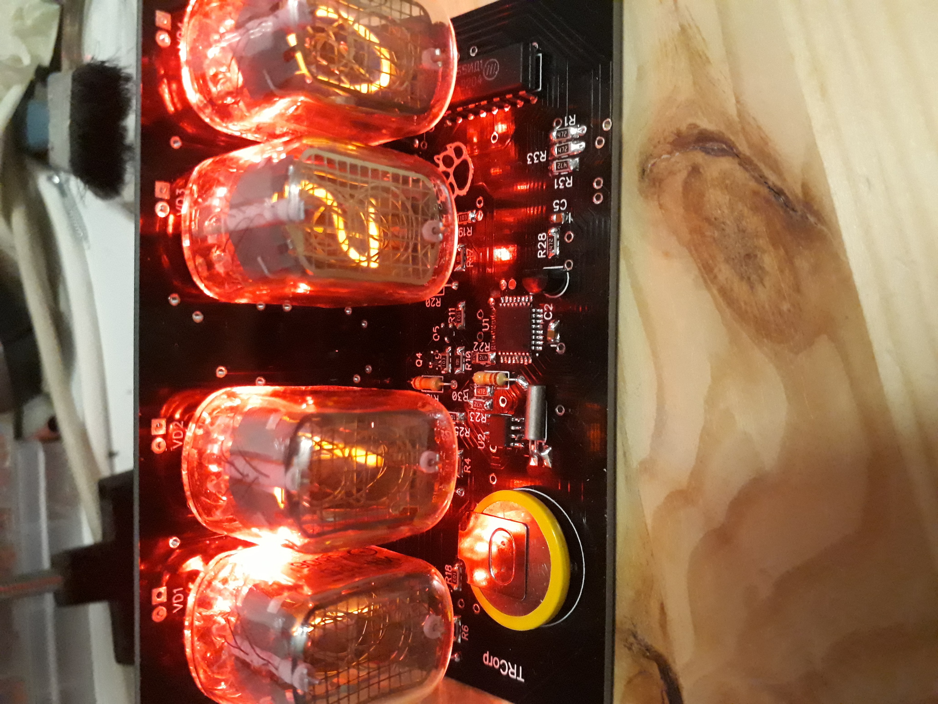

(#) konyak6 hozzászólása Máj 26, 2019 / 10
Ma raktam össze egy Nixie órát.
Első SMD forrasztásom( nem lesz a kedvencem). Elsőre indult. Eredetileg kék háttérvilágítás lett volna, de végűl piros lett.
Időt, dátumot, hőmérsékletet mutat.
(#) ThomAce válasza konyak6 hozzászólására (») Máj 26, 2019 /
Nagyon jól néz ki. Számomra ezeknek a Nixie csöveknek van egyfajta steampunk érzése. Sosem mertem eddig építeni ilyesmit, mert zéró tapasztalat, meg ugyebár nem tudom mennyi az élettartama egy ilyen csőnek.

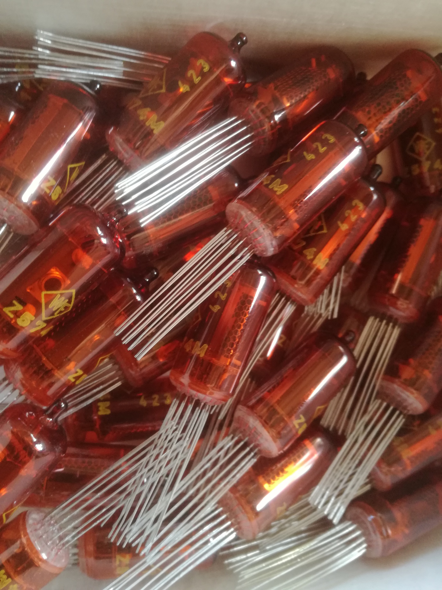

(#) madzagos válasza ThomAce hozzászólására (») Máj 26, 2019 / 3
Ne félj tőle sokáig bírják!

(#) Bakman válasza konyak6 hozzászólására (») Máj 26, 2019 /
Jól néz ki. Nem túl kicsi a kontraszt a piros "háttérvilágítás" és a narancs számjegyek között?
(#) konyak6 válasza Bakman hozzászólására (») Máj 26, 2019 /
Nem vészes, kikapcsolható, de lehet hogy teszek be egy ellenállást. Majd este a sötétben kiderül.

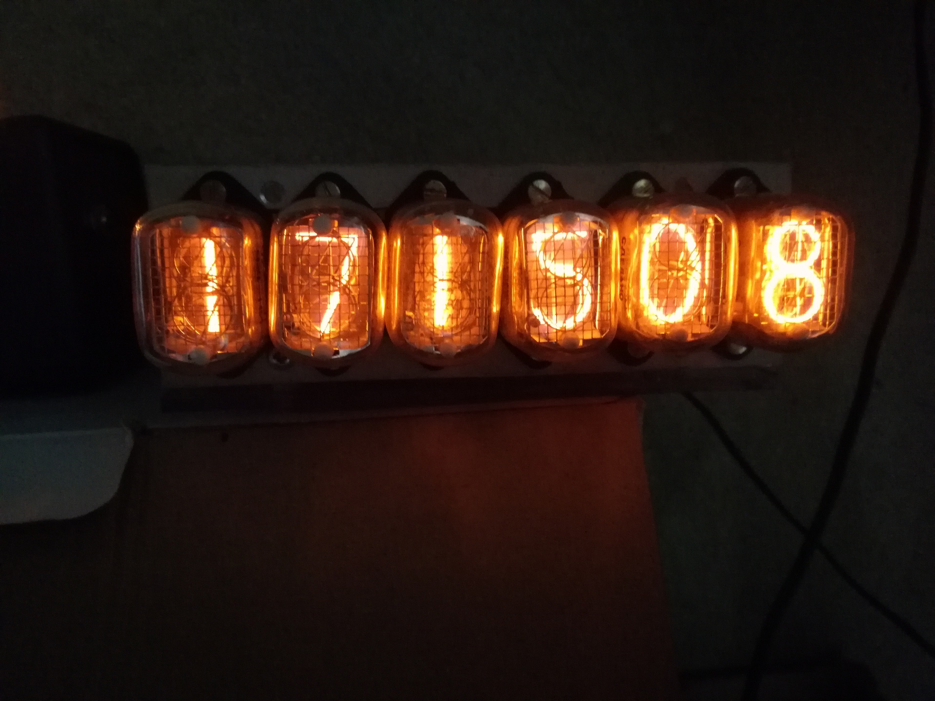

(#) nik válasza kalmi.kalmi hozzászólására (») Máj 26, 2019 /
Elvileg simán bírják. Ha órát építenél, szinte fél napot fényerőcsökentett módban járatod őket, ezzel is kímélve vannak. Éjszakai mód, érdemes olyan kütyüt tervezni, építeni, ami ezt tudja. Nekem ruszki IN-esekel vannak rossz tapasztalataim. Néhány hónap után a pár szám fele, harmada eltűnt, nem világít. Lehet, hogy csak silány szériát fogtam ki. Z573M-es nixie óra folyamatos üzem mellett, nálam 7 éve töretlenül kiválóan szuperál. Persze, ha dobozban tartod a csöveket, mint madzagos fórumtárs, akkor évszázadokig is bírják
(#) madzagos válasza nik hozzászólására (») Máj 26, 2019 / 1
Folyamatban van a felhasználása.

(#) killbill válasza konyak6 hozzászólására (») Máj 26, 2019 1 / 7
„eredetileg kék háttérvilágítás lett volna, de végűl piros lett.”
Miért kell a Nixie-nek háttérvilágítás? Főleg kék. Az egész retro jellegét elveszti, giccs lesz belőle. Vagy ez csak annak triviális, aki '83-ben épített ilyen órát először...?

(#) H2opok válasza nik hozzászólására (») Máj 27, 2019 /
Z570-573 ból csináltam vagy 15 órát. Volt a csövek közt pár db amiben egyik másik számnak csak a fele világitott. De nagyobb árammal, fél óra járatás, és olyan lett mint az új. Szóval helyre lehet hozni, ha ilyen baja van.
(#) kalmi.kalmi válasza H2opok hozzászólására (») Máj 27, 2019 /
Hasonló a jelenség egyes tv készülékekbe szerelt képcsőnél. Pár év állás után halovány képet adnak, de egy félóra üzem után minden rendben. CRT tv már egyre kevesebb, de az emissziószegény elektronkibocsátás jelensége a tv képcsövekre is jellemző.
(#) jethro válasza killbill hozzászólására (») Máj 27, 2019 /
Ezt én sem értem,hogy miért kell egy világító valamit kivilágítani?
(#) kalmi.kalmi válasza jethro hozzászólására (») Máj 28, 2019 /
Gondolom kikapcsolható a világítás.

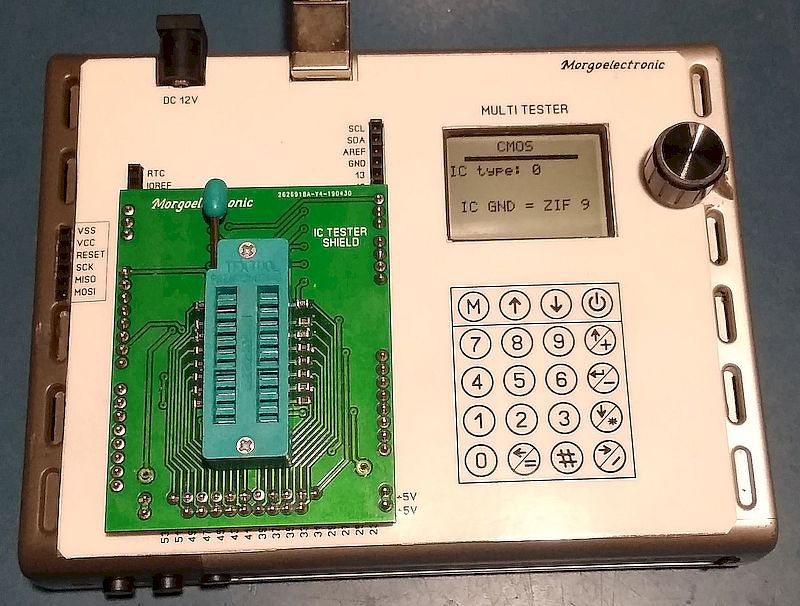

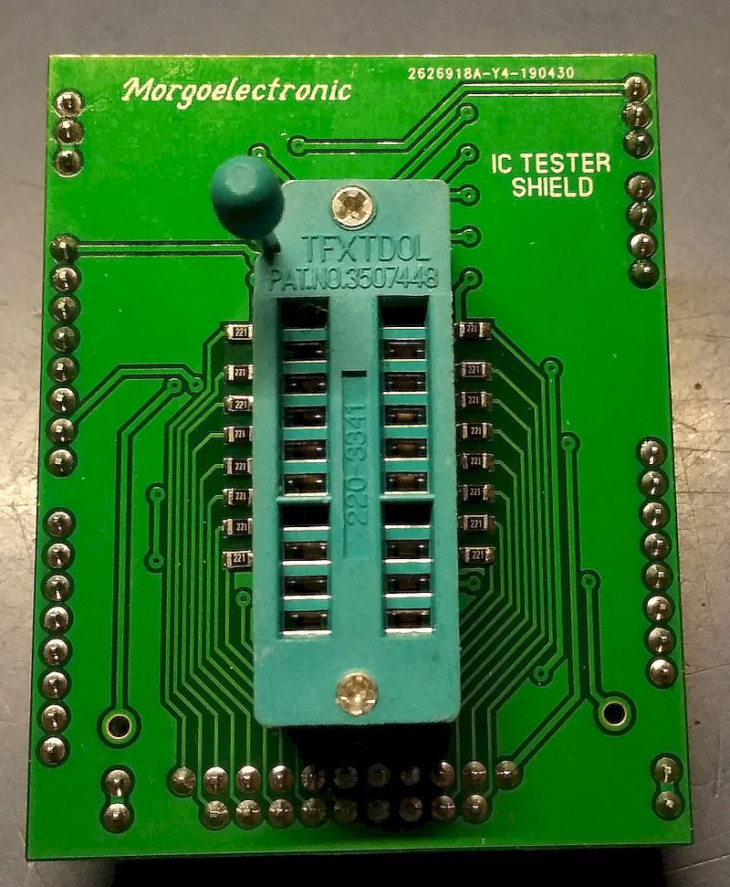

(#) morgo hozzászólása Máj 31, 2019 / 12
Elkészült az IC teszterem. Persze nem végleges, folyamatosan bővítem a tesztelhető ic-k listáját, ha kezembe kerül olyan ic amit még nem ismer. Csak azt rakom bele, amit ténylegesen tesztelni is tudok, tehát ami van a fiókban. Arduino Mega az alapja. Egy régi D-Link modem dobozába építettem be a Megát, RTC, SD kártyolvasó és ISP programozó is van benne (uProg). A teszter utólagos shieldként épült. Sok bontott ic-m van, felhasználás előtt jó szolgálatot tesz.
Videó
(#) Alkotó válasza morgo hozzászólására (») Máj 31, 2019 /
Milyen módszerrel lehet kideríteni pl. egy műveleti erősítőről, hogy az "OK"? Elég sok paramétere van, és nem mindig lehet tudni nekünk éppen melyik a fontos.
(#) morgo válasza Alkotó hozzászólására (») Máj 31, 2019 /
Csak általános működőképességet vizsgálok. Műveleti erősítők esetén ha működik komparátorként, jónak tekintem. Mosfeteket is azért listáztam be, mert kifogytam a tesztelhető alkatrészekből, és a SO-8 tokozás miatt másként macerás méregetni.
A hozzászólás módosítva: Máj 31, 2019

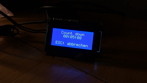

(#) kisjoke91 hozzászólása Máj 31, 2019 / 6
Tudom, hogy ezernyi hasonló kapcsolást lehet találni, de építettem egy egyszerű visszaszámláló áramkört, mert épp kellett néhány. Ha valakinek szüksége lenne erre a rettenetesen egyszerű áramkörre, itt megtalálja a teljes forrást.
Az eredmény akkor értékelhető jól, ha tudjuk milyen módszerrel születik.
