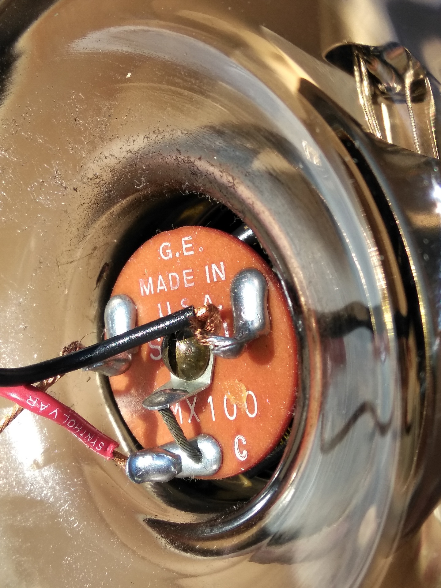

A trófea. 30cm hosszú.
A hozzászólás módosítva: Okt 1, 2019
(#) Sanyesz5 válasza mnyugger hozzászólására (») Okt 1, 2019 /
Szép nagy, látom forgó anódos, van hozzá meghajtás is?
(#) mnyugger válasza Sanyesz5 hozzászólására (») Okt 1, 2019 /
A forgórész benne van. Az állót nem hoztam el. Vagy 60 kilós volt.

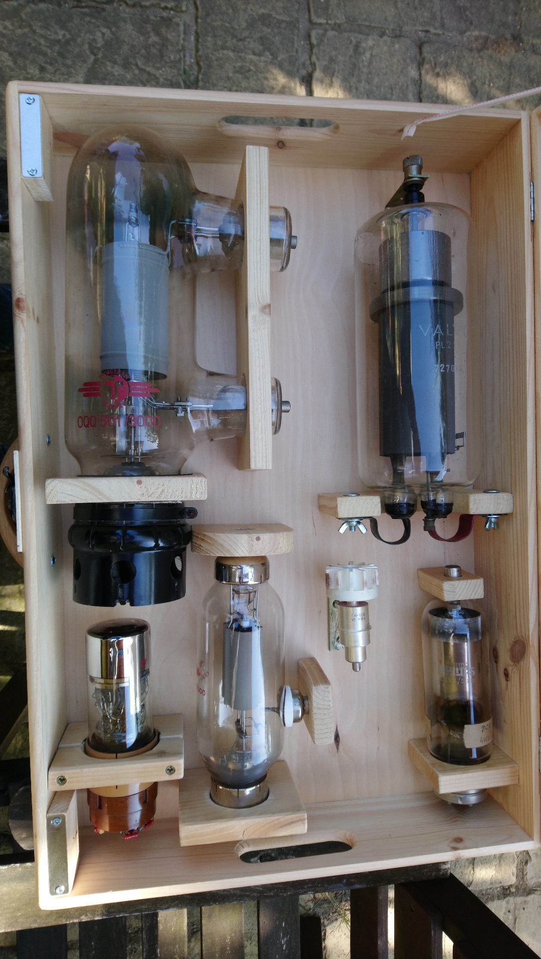

(#) Gafly válasza mnyugger hozzászólására (») Okt 1, 2019 / 2
Hát ez szívás, mert akkor az IF 17 mellé tényleg külön egyedi dobozt kellene nekik csinálni (már ha ingyen nekem adod).
Bár, ha jól belegondolok, akkor TE szebb dobozt tudsz csinálni, mint én.
(#) Frankye válasza Gafly hozzászólására (») Okt 2, 2019 /
A jobb felső részen az a "Natur Aqua" milyen cső?
(#) Gafly válasza Frankye hozzászólására (») Okt 2, 2019 / 1
Méret jelző.
(#) TAttila77 válasza Gafly hozzászólására (») Okt 2, 2019 / 1
Vagy ezután fogod légteleníteni.

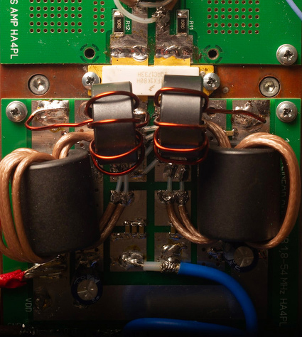

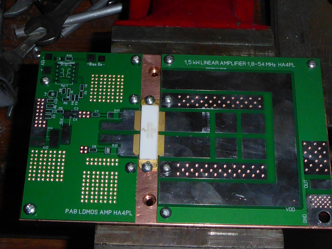

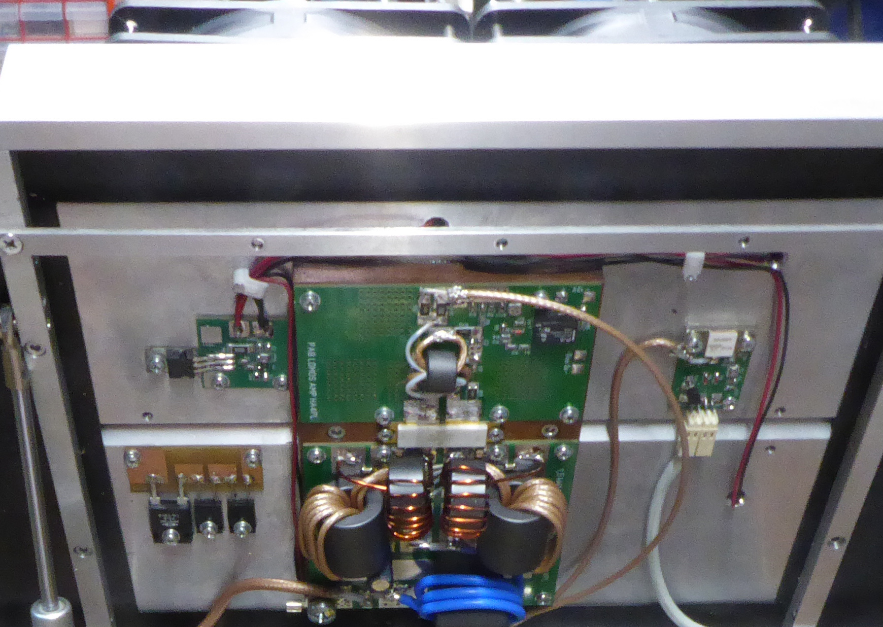

(#) papus51 hozzászólása Okt 10, 2019 / 11
Készül itt egy rövidhullámú adó végfok.
Az erősítő eszköz egy MRFX1K80 típusú dual FET. Azért lett egy vörösréz lapra forrasztva, mert extrém nagy teljesítményt (PDmax=2247W) képes disszipálni, de a keletkező hőt gyorsan és nagy felületen kell a hűtőborda felé átadni.
A második képen a meghajtó áramkör, a harmadikon a drain köri transzformátorok láthatók.
A negyedik már a ventilátorral hűtött bordákra szerelés utáni állapot.

(#) Frankye válasza papus51 hozzászólására (») Okt 10, 2019 /
Ez igen! Nagyon szép, precíz kivitel, elismerésem!
