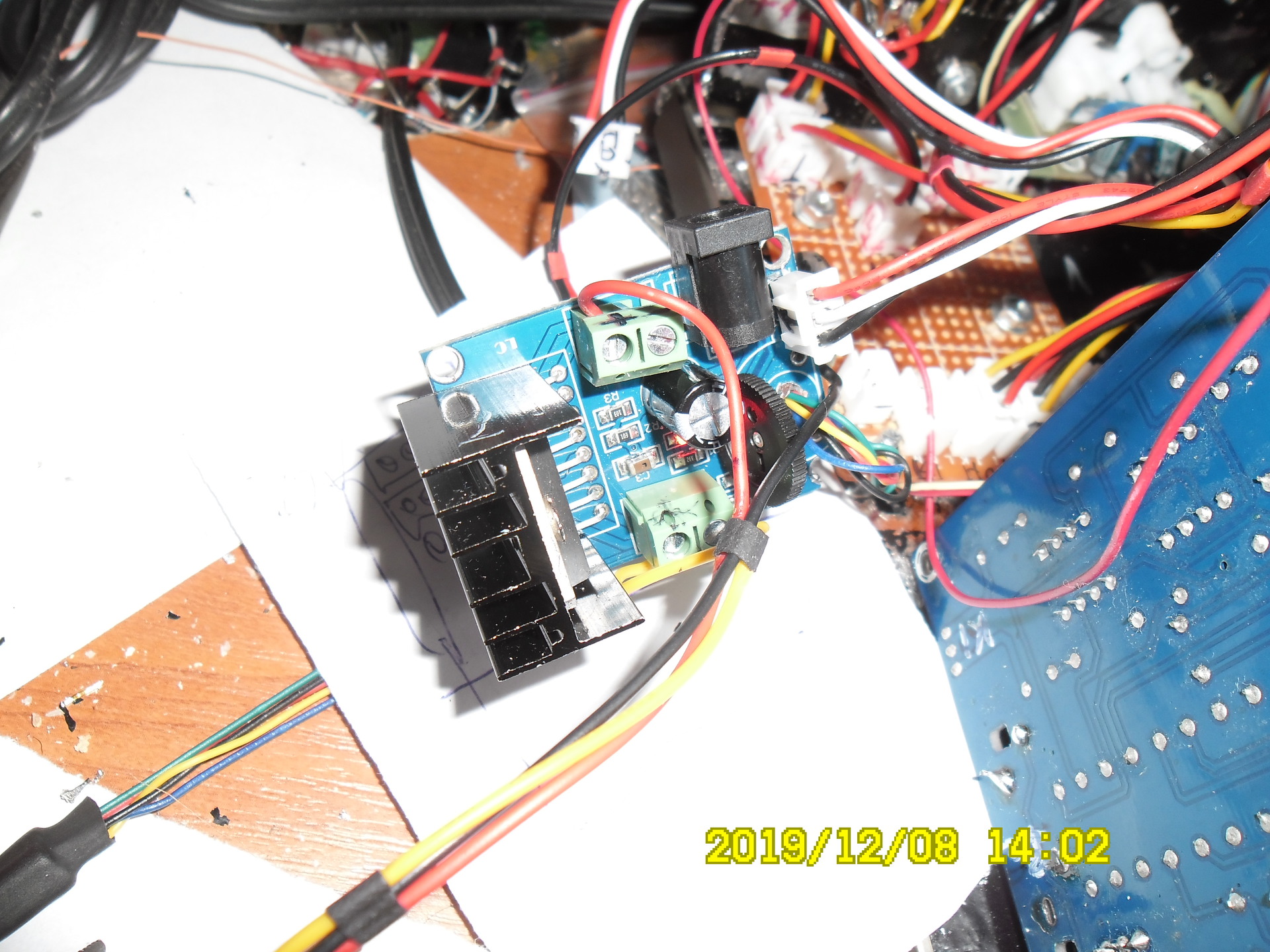

(#) joejoe44 válasza Karesz 50 hozzászólására (») Dec 8, 2019 /
Szia Karesz, valami ilyesmit próbáltam, csak a negatív oldalon. 1000u kondival próbáltam leválasztani mindkét oldalt, tökéletesen jól is szólt, de most vettem észre, hogy mindkét kondi felpúposodott. Nagyon köszönöm a segítségedet, kipróbálom így. Ha még valami ötleted lenne, köszönettel venném, de ezt megpróbálom! Végül, ha valami nem jól sül el, kukázom a panelt, nem volt egy egetrengető összeg, csupán tudod: ha kiagyalsz valamit: Azonnal meg kell építeni!
Link a panelről:
https://www.aliexpress.com/item/32397113231.html?spm=a2g0s.9042311....T9jdjM

(#) joejoe44 válasza DRoland hozzászólására (») Dec 8, 2019 /
Köszi Roli, csakhogy kész panelem van 2db. Egyiket kimenetként használnám két hangszóróra, a másikat fejhallgatónak szeretném, hogy a szomszédom ne naponta jöjjön reklamálni. Panel link: https://www.aliexpress.com/item/32397113231.html?spm=a2g0s.9042311....T9jdjM
Ezt hozzá kell tennem: Nagyon jól szól!

(#) Kovidivi válasza joejoe44 hozzászólására (») Dec 8, 2019 / 1
Elvileg nem kell a kondis leválasztás, de berakhatod, ha akarod, megfelelő polaritással (gnd-re a negatív).
(#) sandor1632 válasza joejoe44 hozzászólására (») Dec 8, 2019 / 1
A púposodást okozhatta az is, hogy alacsony a beépített kondi feszültsége.
(#) joejoe44 válasza sandor1632 hozzászólására (») Dec 8, 2019 /
Szia Sándor. 1000u, 35V. Ezt raktam bele. 12V a bemenő fesz. Most azt próbálom, amit Kovidivi ajánlott. Megy is szépen, csak hangerőt vesztettem a fejhallgatón. De tökéletesen megy.
(#) joejoe44 válasza Kovidivi hozzászólására (») Dec 8, 2019 /
Köszönöm Kovidivi, megpróbáltam az általad leírt módon. Tökéletesen sztereóban megy, valamelyest hangerőt veszített a cuccos, de működik. Megpróbálom még Karesz és Sany rajzát is. Írom majd és a végeredményt közlöm. De ez eddig OKÉ!!! Köszönöm mindenkinek, akik a problémámat segítettek megoldani! Én a kimeneti(negatív!!!) oldalról próbáltam a kondenzátoros leválasztással, de a kimenő oldalra : Kimenet: kezdő pozitív- kimenő negatív. Lehet hogy ez is probléma?
Lehet fordítva kötötted be a kondikat.
Ebben az esetben az nem pozitív, negatív oldalt jelent, hanem invertáló (-) és nem invertáló(+).
A kondi pozitív sarka álljon az erősítő kimenete felé.
(#) Karesz 50 válasza joejoe44 hozzászólására (») Dec 8, 2019 / 1
Az adatlap szerint egyszeres tápról megy a végfok IC és akkor a kimenetek féltápfeszen vannak. Tehát ha a tápfeszültség +20V, akkor az összes hangszóró kimeneten +10V DC van. Ezt mérd meg! Ha így van, a Kovidivi-féle megoldás elég veszélyes a fejhallgatódra nézve.
Ha plusz/mínusz tápról megy akkor nem szóltam.
Sándor: Pontosan fordítva kötöttem Pontosan!
Szia Karesz, Egyszeres a táp, nem mértem, csak így kipróbáltam ahogy Kovidivi rajzolta. Csökkent a hangerő, de ment. Most kipróbálom az általad küldött rajz szerint. Köszi, hogy szóltál! Fejhallgató még működik
KARESZ: tökéletesen igazad lehet. Az említett rajz (Kovidivi) szerinti bekötésnél valóban fél tápot mérek. 12V-a bemenet, 6V a kimenet. Ha mérem a tényleges kimeneteket, ami nincs közösítve, nyugalmi állapotban 0V. Mindenesetre köszönöm Nektek a segítséget, most megcsinálom az általad rajzolt séma szerint.

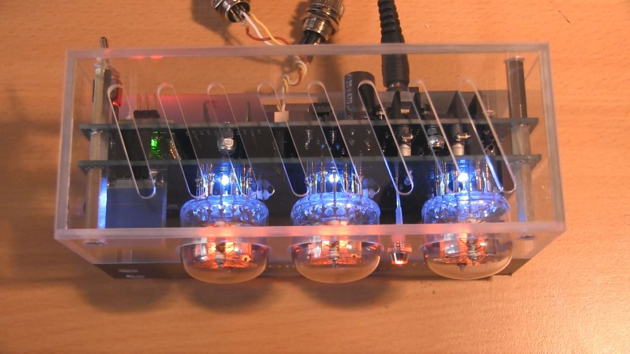

(#) Zoli_bácsi hozzászólása Dec 13, 2019 / 27
Készült egy Nixie Csöves hőmérő. Külső / belső átkapcsolható szenzorokkal.VIDEO
A hozzászólás módosítva: Dec 13, 2019
