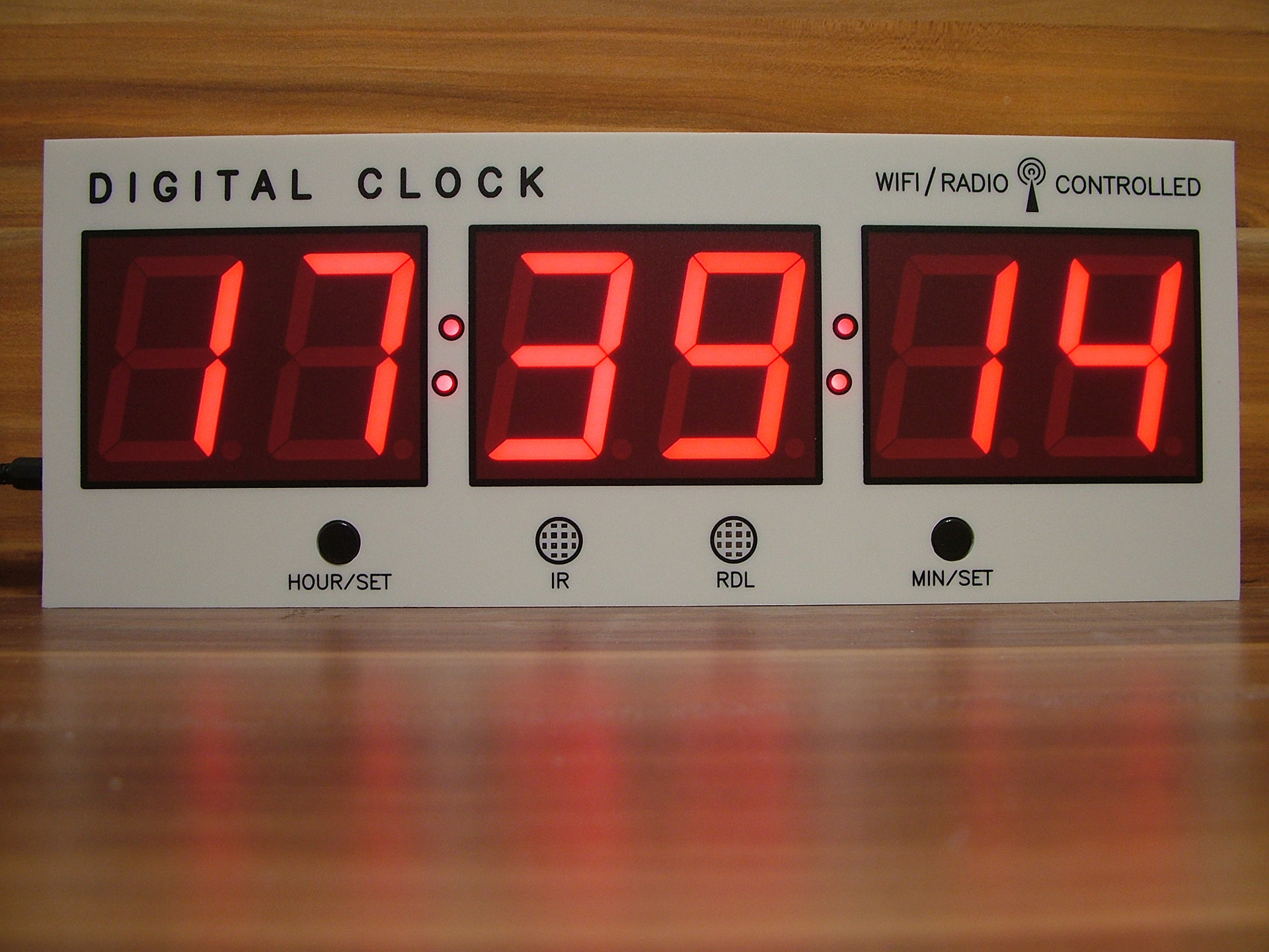

Elkészült az új előlap a végleges órámhoz.
Kijelző karakterek 57*33 mm, közös anód. DCF 77 rádióvétel. Wifi DCF vétel. Mule-2 szoftver. RTC (8583) Infra távvezérlés. KI/BE kapcsolható hang. Választható idő szinkron (DCF77 / Wifi). Szinkronizálás : Amikorra a hang be van állítva. Szinkron idő kérés bármikor (nyomógomb). Fényviszony függő kijelző fényerő (LDR). A doboz 3D nyomtatott 339*131*41 mm. Bővebben: Link
Nagyon szép, kompakt, letisztult kivitelezés, kifejezettem tetszik a kivitelezés! Elismerésem.
Szép lett, bár én a külső belső átkapcsolást automatára készítettem volna! Ettől függetlenül gratulálok hozzá!
Ez is nagyon szép kivitelezés, csak szerintem, ha van benne wifi, akkor felesleges a DCF 77 szinkronizálás.
Köszi.
Először a DCF szinkron készült el, de mivel vannak vételi problémák belekerült a biztosabb megoldás. Így megmaradt a DCF is, és van választási lehetőség is mindkettőre. Kár lett volna kiirtani. Hozzáteszem : az adó ikon csak vételkor jelzi a szinkronizálást. A videón látható vibrálás valójában nincs, (ilyen a felvétel).
Köszi szépen, a Tiéd is gyönyörű munka.

Szép munkák, egy dologra szeretném a figyelmed felhívni, itthon a hőmérőm előlapját lézernyomtatóval nyomtattam, nem tettem rá védőfóliát, és letakarították Clin-el, vitte a feliratokat is, nem tudom a Tiéden van-e, akkor megtanultam, minden eshetőségre fel kell készülni.
Ez nem nyomtatott.
Ez az előlap egy speciális tasztatúra fóliára van alulról szitázva. Szintén erre való speciális kétoldalas ragasztó lappal van felragasztva. A gyári fólia előlapok (pl. mosógépek, fólia billentyűzetek stb.) is ezzel készülnek. A külső felületen nincs semmi, nem sérülhet meg a rajzolat. Az 1.jpg képen ez jól látható. Azért köszi hogy figyelmeztetni akartál. |
