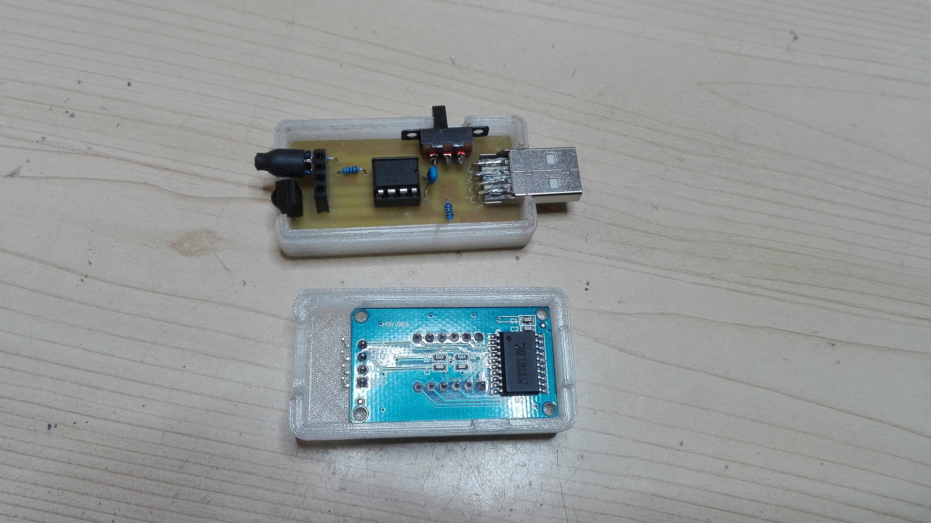

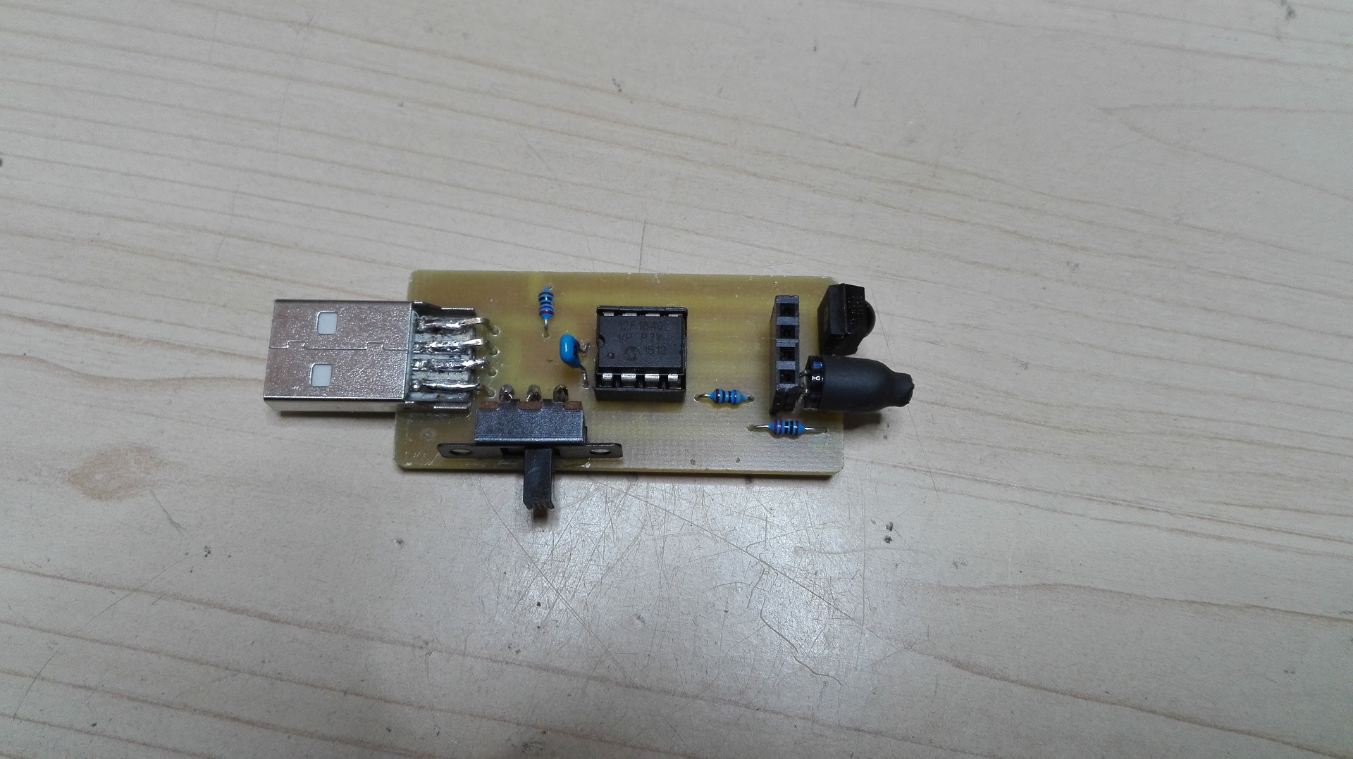

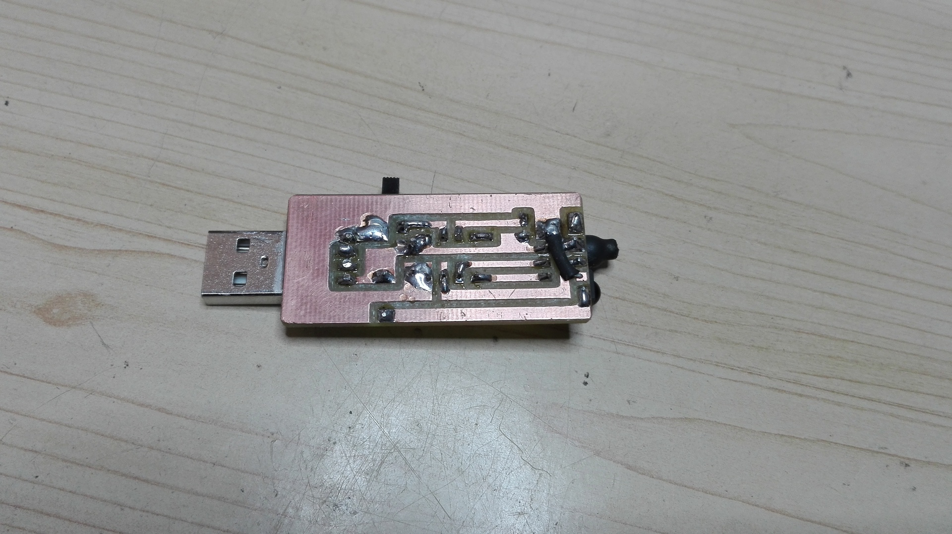

(#) sonajkniz hozzászólása Máj 6, 2020 / 10

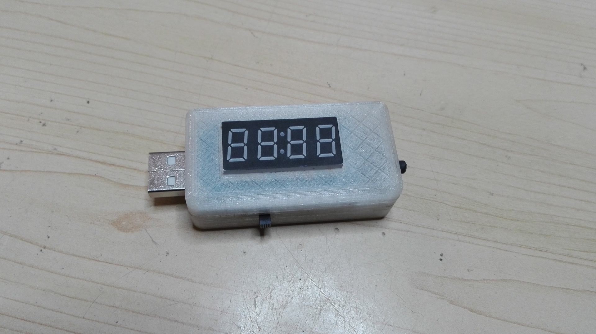

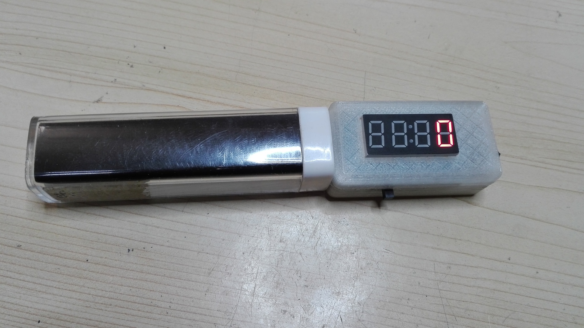

Évekkel ezelőtt már építettem egy fordulatszám mérőt, de nem voltam elégedett vele.
Most újragondoltam, és ismét építettem egyet.
Elég kompaktra sikerült, mégis jól használható, mert az áramforrása egy powerbank, így jól kézre áll, viszont zsebben is elfér.
6 mérésenként jeleníti meg az eredményt, melyet úgy tesz (próbál meg) minél pontosabbá tenni, hogy a 6 mérés legnagyobb és legkisebb értékét eldobja, a közbülső 4-et pedig átlagolja.
A választott szenzor nagyon érzékeny, viszont a lassú mozgást nem szereti, így 100f/p alatt nem mér.
Igazából a 100-at is csak úgy tudja, ha a fényvisszaverő felület kevesebb mint 1mm széles. Így viszont felső tartományban nem mér. De kb. 6mm széles fényvisszaverő felületnél 500-40000-ig kiválóan mér. Följebb nem tudtam kipróbálni. Nem volt mivel. Két méréstartománya van. 100-9999-ig 1f/p-es felbontással, valamint 100-99990-ig 10f/p felbontással. Természetesen ilyenkor a kiírt érték 10x-ese a valós.
Kis videó a működéséről.
Sajnos a kamera nem szereti ezt a kijelzőt ezért a kiírt érték a videón elég rosszul olvasható.

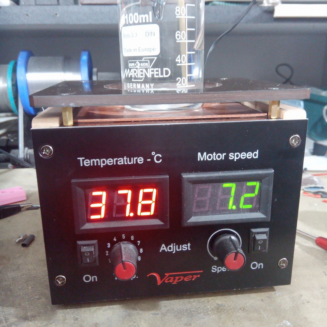

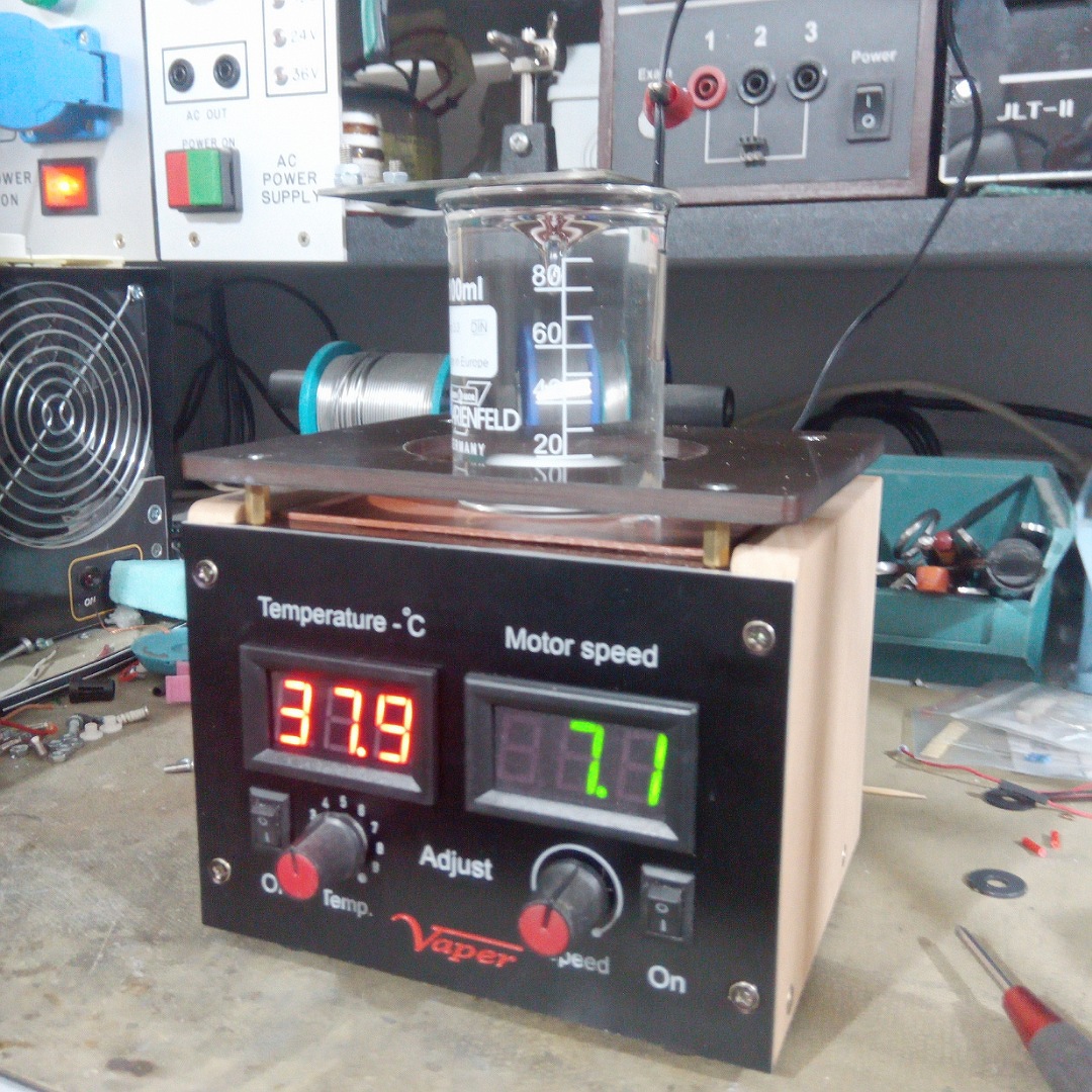

(#) Zoli_bácsi hozzászólása Máj 6, 2020 / 14

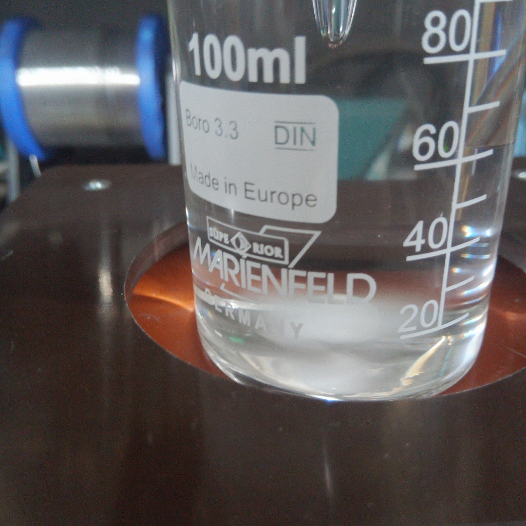

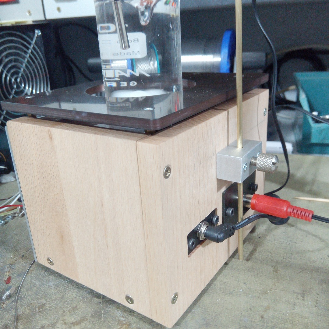

Helló.
Építettem egy mágneses folyadék keverőt, melynek fűthető a felülete. A hőmérséklet mérő szonda közvetlenül a folyadékba merül. A fűtőlap egy, a 3D nyomtatók hoz használt szilikon fűtőlap.

(#) Udvari Zsombor válasza Zoli_bácsi hozzászólására (») Máj 7, 2020 /
A foLYadékba lógó hőmérő szenzort nem tartom túl jó ötletnek, mivel esetleg akár lehet szükség olyan folyadék keverésére is, ami megmarhatná a szenzort...
A hozzászólás módosítva: Máj 8, 2020
Moderátor által szerkesztve
(#) Gafly válasza Zoli_bácsi hozzászólására (») Máj 7, 2020 /
Tisztitani hogyan fogjátok?
(#) Zoli_bácsi válasza Udvari Zsombor hozzászólására (») Máj 7, 2020 /
Azért a folyadékba lóg a szenzor, hogy valós képet lehessen kapni a tényleges hőmérsékletről. A szenzor rozsdamentes kapszulában van elhelyezve. Olyan szenzort is lehet csatlakoztatni, ami hosszabb érzékelő "pálcával" rendelkezik, ekkor lehet nyugodtan savas / lúgos is a folyadék kémhatása.
(#) Zoli_bácsi válasza Gafly hozzászólására (») Máj 7, 2020 /
A tisztítás roppant egyszerű: Egy csipesz tartja a szenzort a folyadékban. Csipeszből kiveszem a szenzort és egyszerűen letörlöm papírtörlővel.
Vegyészek mindig pacsálnak, van a családban, tehát tudom.
Másként: Nem a szenzort, hanem a készüléket. Ránézésre nem tűnik "letörlöm oszt' jónapot" kategóriásnak.
Mágnesköre hogyan lett megoldva?
(#) Zoli_bácsi válasza Gafly hozzászólására (») Máj 7, 2020 / 1
Egy ilyen rotoron van a mágnes.
Én valamiért helyből motor nélkülire asszociáltam.
De ez a része teljesen korrekt.
(#) Alkotó válasza Udvari Zsombor hozzászólására (») Máj 7, 2020 /
Jól értem, hogy a folyadékban van egy idegen test, amit a forgó mágnes forgat, majd ez a forgó test sodorja magával a folyadékot?
(#) Spaten válasza Alkotó hozzászólására (») Máj 7, 2020 /
(#) HeZ válasza Zoli_bácsi hozzászólására (») Máj 7, 2020 / 1
Követendő, gyönyörű, pazar, etalon kivitelezés, színes feliratok, parallel-elvágólag elrendezett előlap, szép plexi hővédő pajzs, precíz dobozolás, egyszerű, állítható hőmérő tartó.
Felüdülés ilyet látni a többi ***** (öncenzúráztam magam ) beküldésekhez képest!
Át is kell dolgoznom a saját beküldendő anyagomat
Javító szándékú apróságok:
- a billenőkapcsolókat fordítva szoktuk beépíteni (balesetvédelmi okból, hogy könnyebben és gyorsabban lehessen lekapcsolni);
- nem látni a belső vezetékezést, nyák lapot, bár bizonyára az is kiváló munka;
- legalább az előlapi csavarfejeket elrejteném, lefesteném, fóliáznám (esztétikusabb lenne);
- a potenciométerek takarják nevüket, ezért a felirataikat felettük pozícionáltam volna;
- a hőmérséklet mértékegységét jelölted, a fordulatszámét nem;
- hátul a vezetékek fekete tartóinál belső nyílású csavarokat (imbusz) alkalmaztál, nem süllyesztett fejűeket, amint a többi rögzítőelemnél;
- a tisztításáról (Gafly kérdése) nem tudok nyilatkozni, talán egyszerűen nem kell összekoszolni .

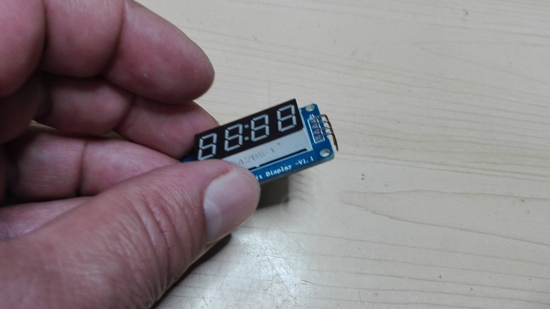

Szia! Tetszik a fordulatszámmérő. Utánépíthető? A kijelzőmodult készen vetted?

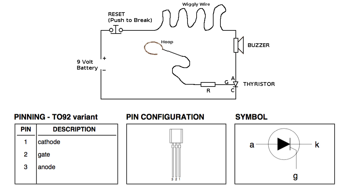

(#) Bakman hozzászólása Máj 7, 2020 / 6

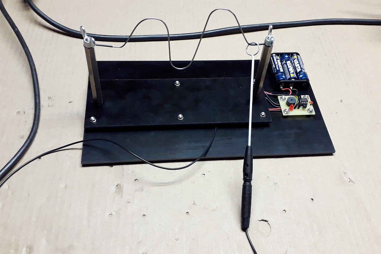

Unaloműző építés, egyszerű gyerekjáték, cserélhető pályával (a képen a kezdő szint). Tudja valaki ennek a magyar nevét?
(#) proli007 válasza Bakman hozzászólására (») Máj 7, 2020 / 1
Hello! "Buzz Wire" a magyar neve. De huzallabirintusnak is becézik..
(#) sonajkniz válasza Tomi111 hozzászólására (») Máj 7, 2020 / 1
Utánépíthető.
A kijezőmodult a Hestore forgalmazza. HW 069 a típusa.
Ugyanitt beszerezhető az összes szükséges alkatrész.
Ha érdekel, írj privátban.

(#) Udvari Zsombor válasza Bakman hozzászólására (») Máj 8, 2020 /
A magyar nevét én sem ismerem, de ha tippelnem kellene, akkor "ügyességi drótpálya"-nak nevezném... Nem lett volna egyszerűbb PIC helyett 555-tel építeni vagy még egyszerűbben "előgerjesztett" csipogót használni?
(#) Bakman válasza Udvari Zsombor hozzászólására (») Máj 8, 2020 /
Lehetne tirisztort is hazsnálni, de akkor hol marad az automata újraindulás, a trükkös hang és fényeffekt?
