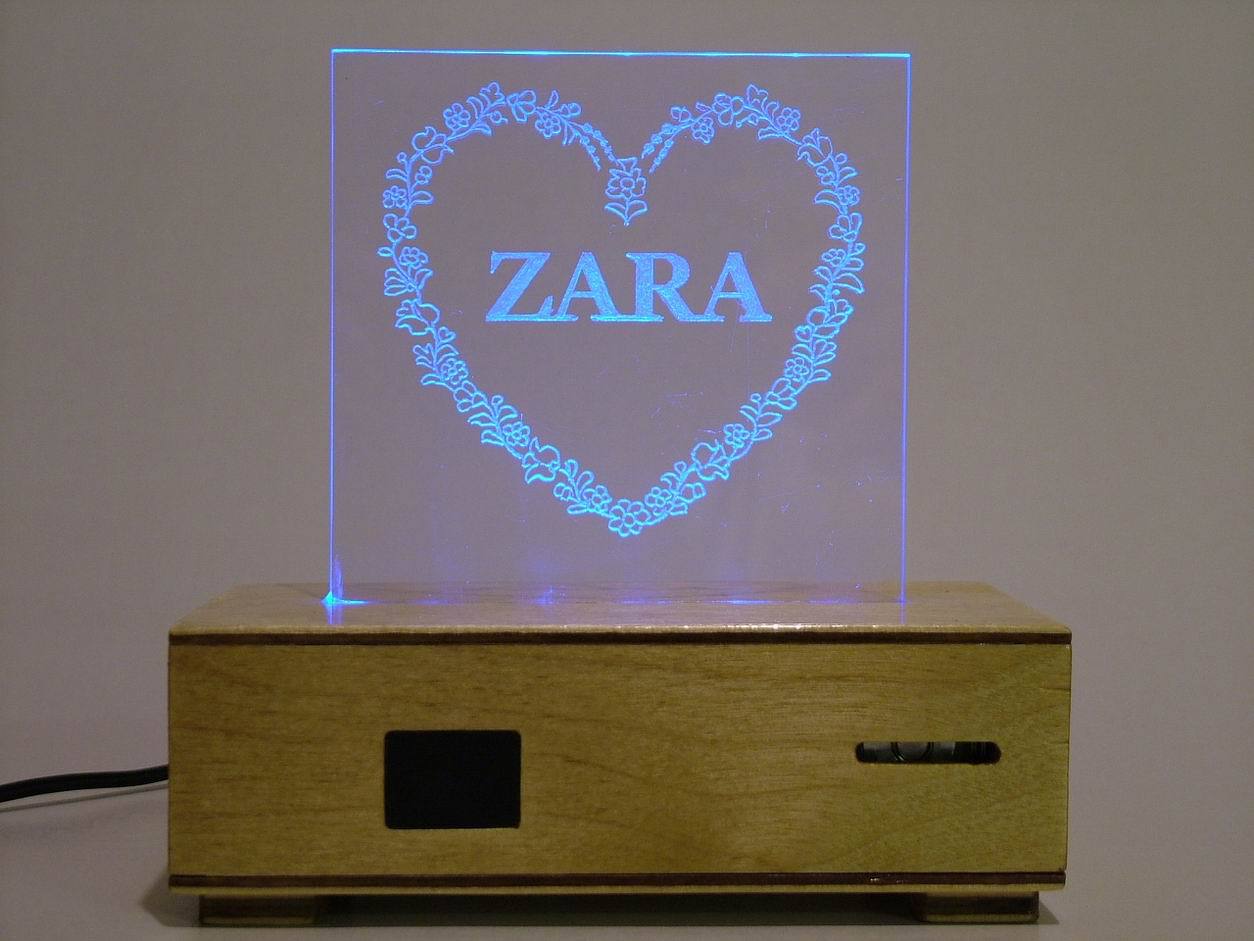

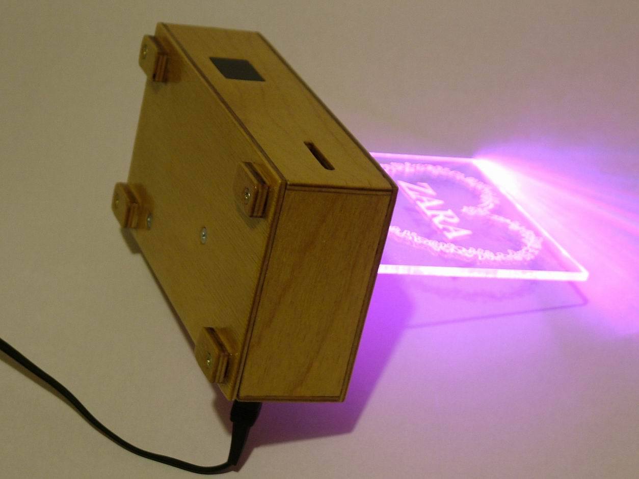

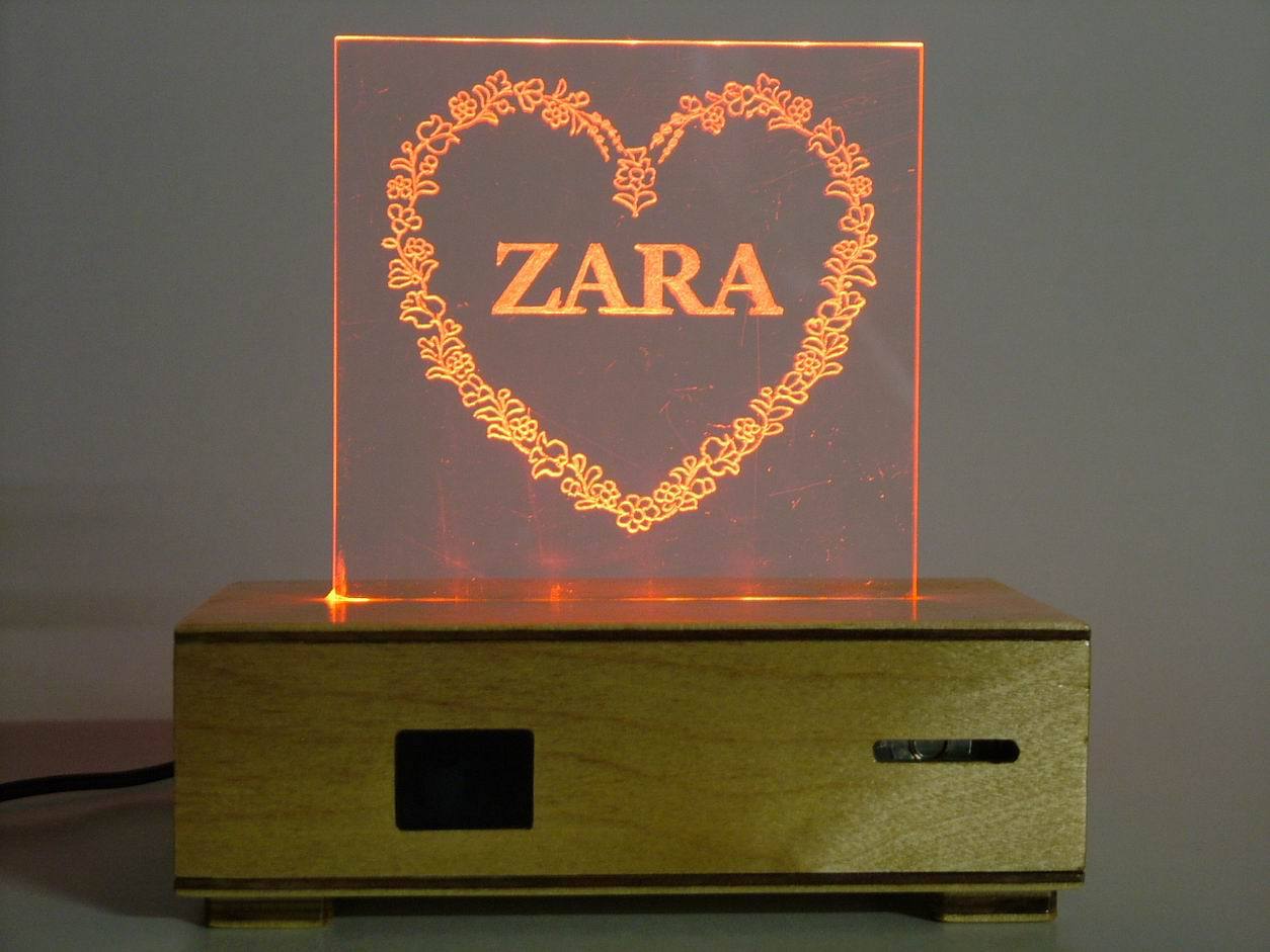

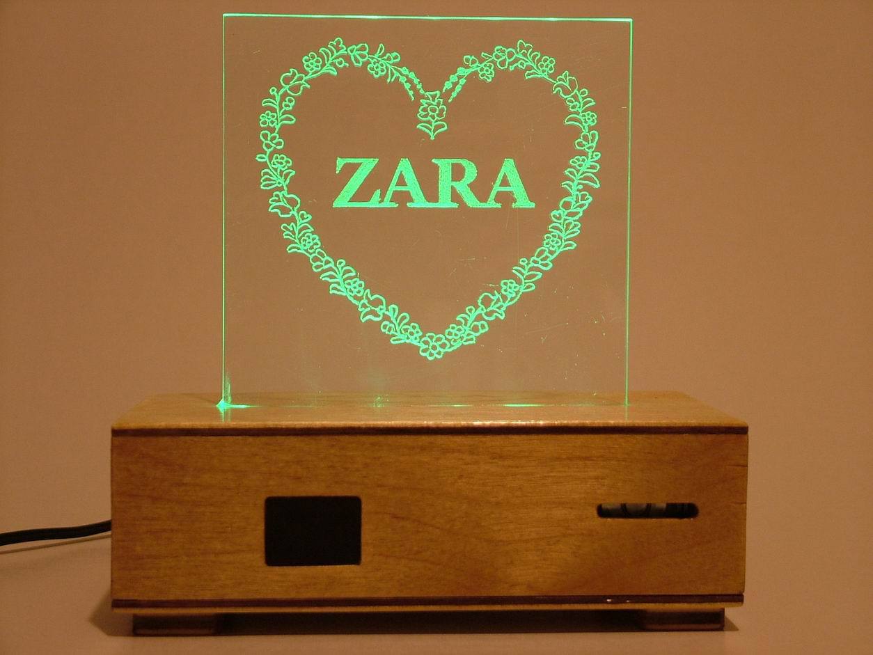

Sziasztok! Üdv. Mindenkinek!
A szomszédom kis unokájának szülinapjára csináltam ezt a kis kütyüt. Sajnos a színeket a fényképezőgépem csak nagyon gyatrán adja vissza. A valóságban sokkal élénkebb, és szebb. Természetesen a Happy Birthday-t is eljátssza távirányító parancsra.
Csináltam egy kis videó-t is.
Derűs estét kívánok!
(#) Gafly válasza manolo hozzászólására (») Ápr 29, 2020 /
Könnyű annak, aki tud CNC-vel plexit marni.
Azokat a "falábakat" én filcre cseréltem volna (könnyű nekem, mert van a polcon).

(#) manolo válasza Gafly hozzászólására (») Ápr 29, 2020 / 2
Igen annak könnyű, akinek van CNC-je, de nekem annak ellenére nehéz volt, hogy a kis proxxon gravírozó pehely könnyű.
Én ezzel, és a jobb kezemmel gravíroztam bele a plexibe.
El is zsibbadt egy kicsit a kezem, mire kész lettem. Sajnos a plexi egy kicsit karcos volt már eleve, amihez még én is hozzájárultam. A lábakra még utólag is fel lehet ragasztani öntapadós filcet, de köszi az észrevételt, majd a kis húgának már azzal fogom elkészíteni a következőt.
Szép napot kívánok!
manolo
Boldog ember, akinek ilyen szomszédja van.

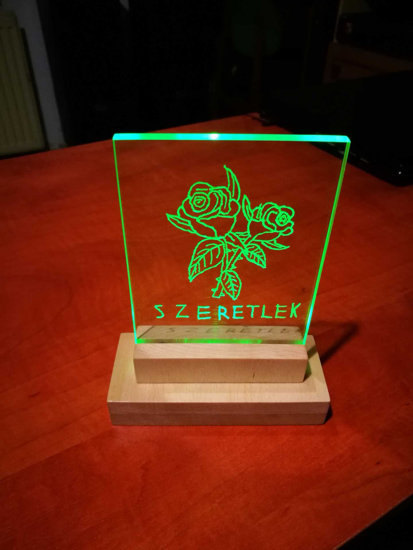

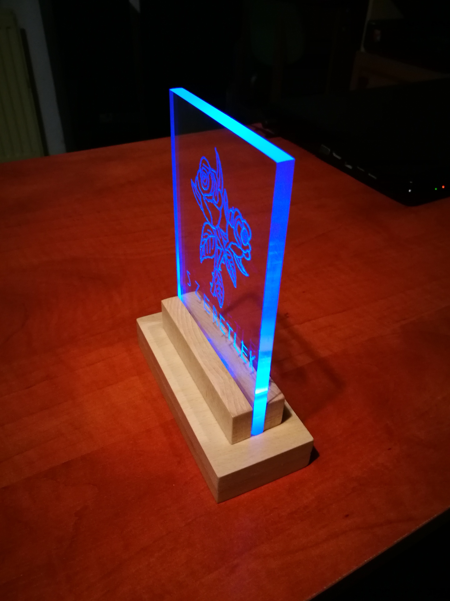

(#) AMD válasza manolo hozzászólására (») Ápr 30, 2020 / 4
Szia! Nagyon tetszik! Hasonlót már én is csináltam de az nem lett ilyen szép. Csapnivaló a kézügyességem, inkább kézügyetlenségnek hívnám. Sablonnak használtál valamit vagy csak puszta kézzel?
(#) manolo válasza AMD hozzászólására (») Ápr 30, 2020 /
Nagyon jól néz ki a tiéd is, talán a betűket lehetett volna egy kicsit szebbre.
Én kinyomtattam, aztán ráhelyeztem a plexit, és a tűhegyesre köszörült heggyel
belegravíroztam puszta kézzel. A betűkkel én is sokat vacakoltam, de mivel nekem nagyobb a
betűméret talán jobb lett egy kicsivel. Nagyon jó képeket fotóztál. Sajnos én nem értek a fotózáshoz, és a LED-es kütyükről nem tudok normális képeket csinálni.
A piros csak amolyan narancs-sárga, és a többi szín is fakó.
Szép napot kívánok!
manolo

Olyan a betű mint a kőbe vésett szerelem.
Én is kinyomtatott papírral csináltam. Nekem gömbölyű marófejem van. Az széttépte a papírt meg mindig belekapott a plexibe, ugrált. Eszembe se jutott volna, hogy köszörüljek rajta.
A hozzászólás módosítva: Ápr 30, 2020
(#) vision61 válasza AMD hozzászólására (») Ápr 30, 2020 /
manolo írta:
„Én kinyomtattam, aztán ráhelyeztem a plexit,”
Így már érthető, hogy nálad széttépte a papírt.
(#) AMD válasza vision61 hozzászólására (») Ápr 30, 2020 /
Szia! Igen. Pont fordítva csináltam mint ahogy logikus lenne.
(#) NickE válasza manolo hozzászólására (») Máj 1, 2020 /
LED szalaggal csináltad az élvilágítást? A plexi elejét vagy hátulját gravíroztad? Én úgy tudom, jobban mutat, ha a hátulját gravírozzák. Milyen vastag plexit érdemes használni? 5mm már jó, vagy még vastagabb kell?
A hozzászólás módosítva: Máj 1, 2020
(#) Gafly válasza NickE hozzászólására (») Máj 1, 2020 /
Mert akkor sima az eleje?
És/vagy le lehet ragasztani a hátulját és nem megy tele kitakarithatatlan kosszal egy idő után?
(#) manolo válasza NickE hozzászólására (») Máj 1, 2020 /
Igen, ledszalag világítja meg. Én, és úgy látom AMD kolléga is az elejére gravírozott.
Az én plexim 5mm vastag, de szerintem ennél vastagabb sem mutatna jobban.

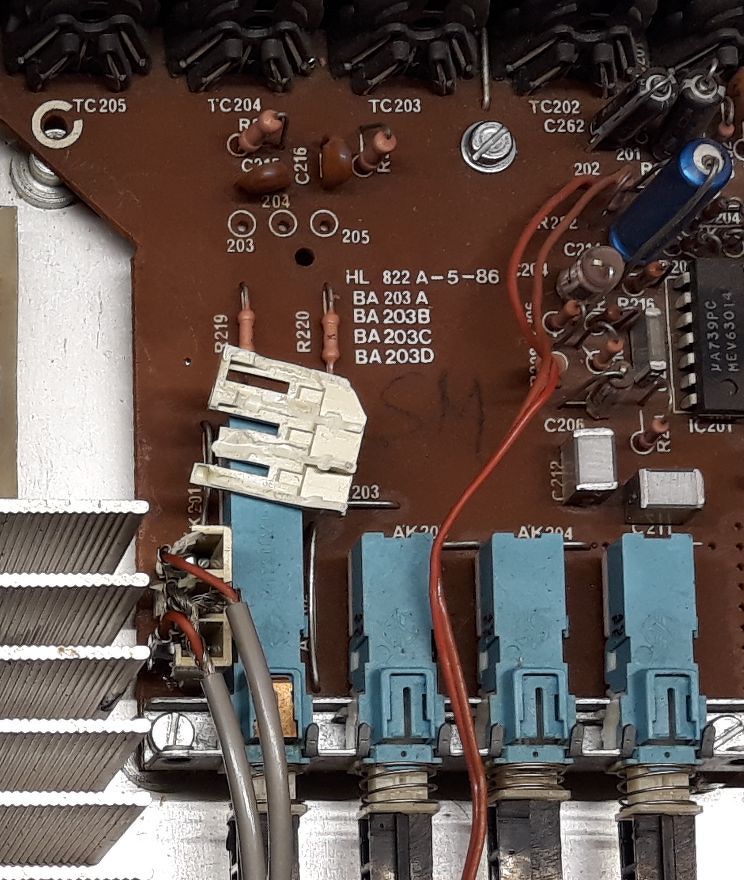

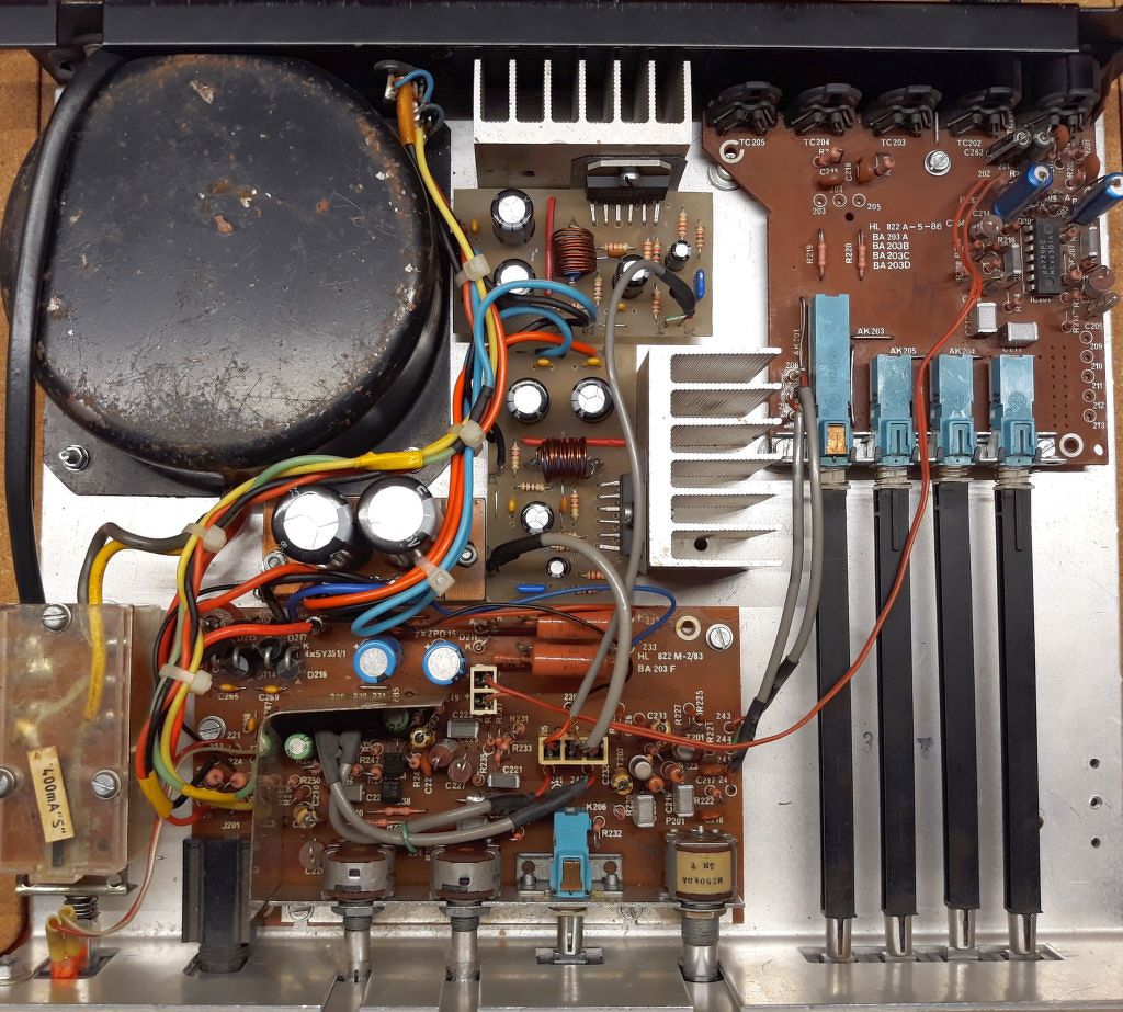

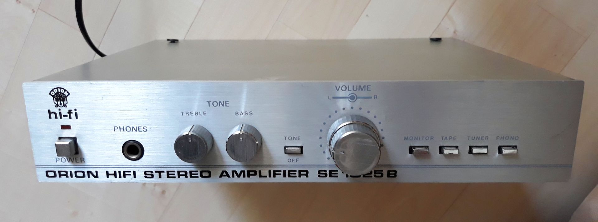

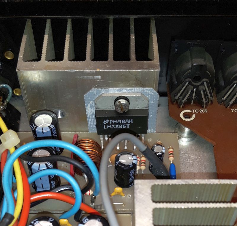

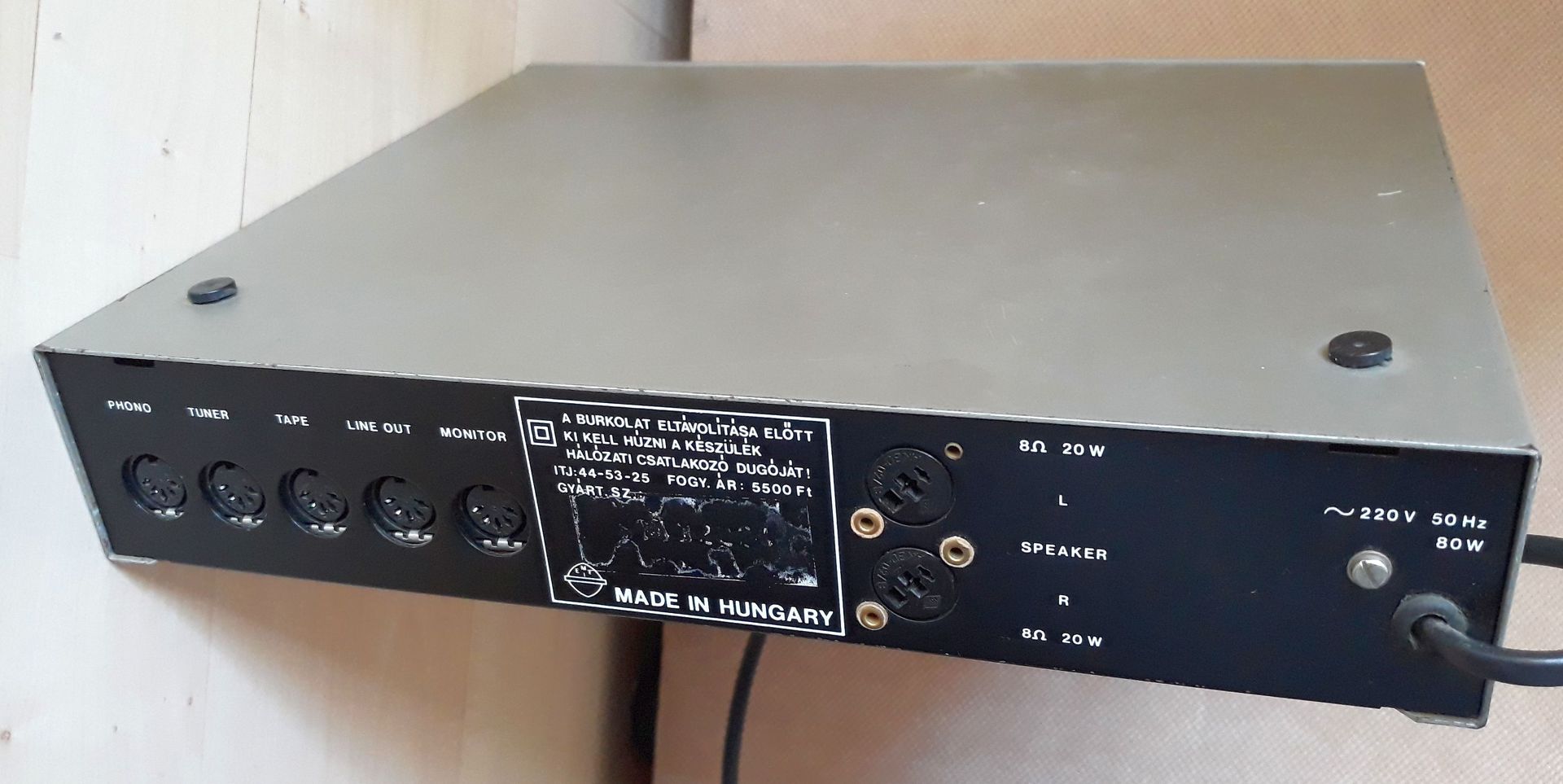

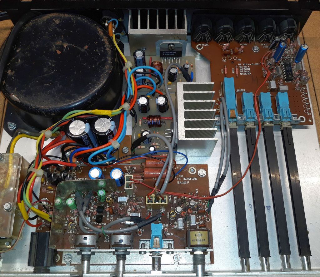

Bár kicsit régebben építettem/átépítettem, most újfent hozzám került javításra.
Még 2001-ben vettem egy Orion SE1025B erősítőt, erősen hiányosan, leégett állapotban. Hiányzott a hálózati transzformátor, a pufferelkók, valamint a végfokpanelok közepén egy-egy 10Ft-os nagyságú lyuk éktelenkedett. Akkor úgy döntöttem, hogy megmentem az utókornak ezt a kis magyar erősítőt. Egy MÉH-telepről mentett japán erősítő árnyékolt toroidja került bele, építettem hozzá új tápelkó panelt, valamint LM3886T IC-kel új végfokokat kapott. Külsőre teljesen ugyan úgy néz ki, mint eredetileg, az alján kellett pár plusz furatot készíteni. Mivel az eredeti erősítő is IC-s volt, ezért nem éreztem nagy szentségtörésnek az átalakítást. Ebben legalább van rövidzár, túlterhelés és hőfokvédelem. Azóta édesapám használja. Most egyébként azért került vissza, mert az egyik csatlakozó, ami a bemenetválasztó panelről megy a hangszín panelra szétesett. Úgy látom, korábban már ragasztották, így nem vacakoltam vele, beforrasztottam a vezetékeket. Remélem, újabb 20 évig fog működni hiba nélkül. Köszönöm, hogy megnéztétek.

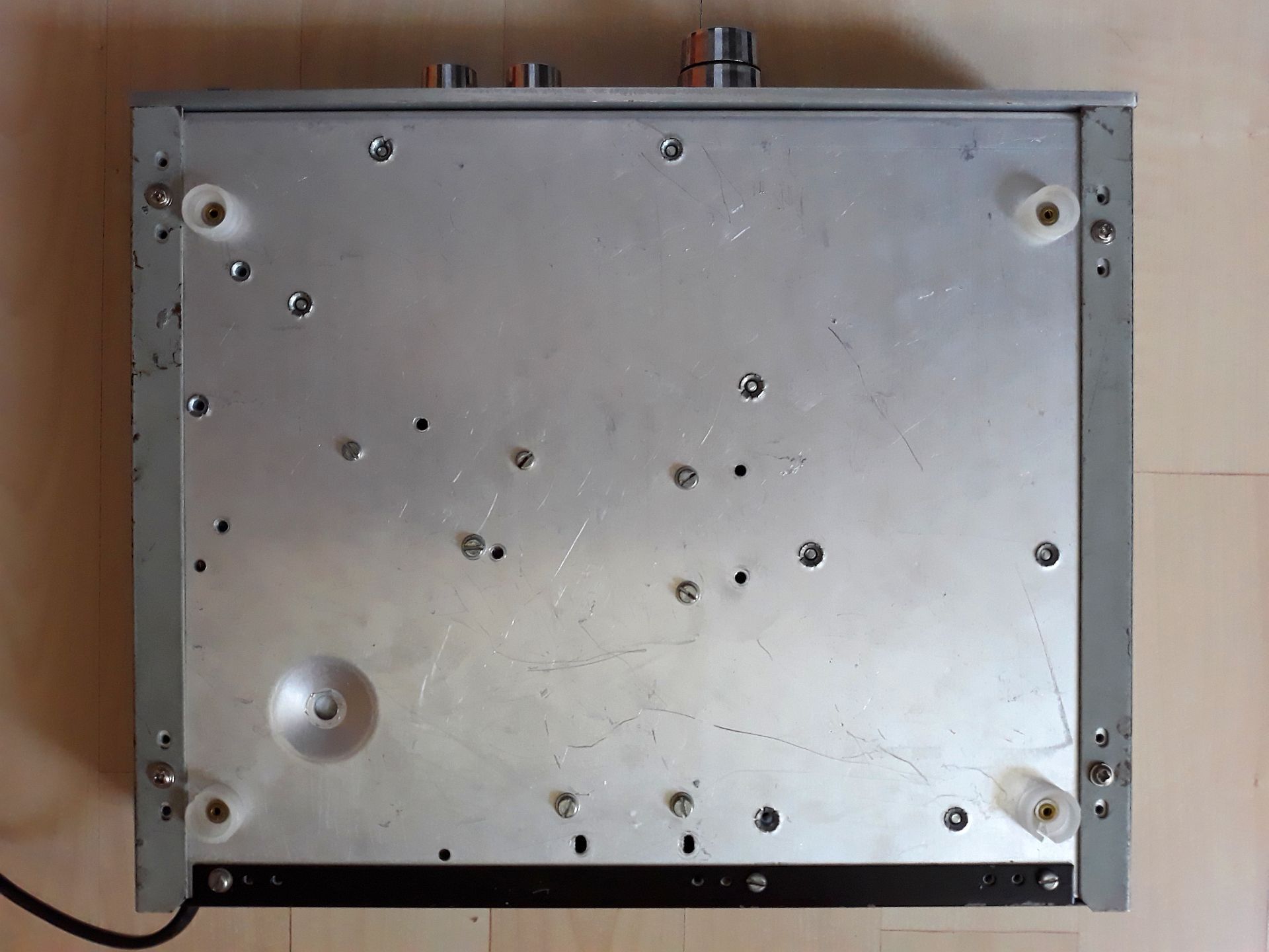

(#) Kovidivi válasza mohinger hozzászólására (») Máj 3, 2020 / 2
Nagyon szép erősítő! Érdemes volt megmenteni. Jól látom, hogy nincs a dobozon semmi szellőzési nyílás? Tehát a bent keletkező hő felmelegíti az egész dobozt, majd a zárt fém doboz adja át a hőjét a környezetnek?
(#) mek-elek válasza mohinger hozzászólására (») Máj 3, 2020 / 1
Szépen megcsináltad, de ne sajnáld róla az alul-felül rácsot, mert a készülék nem makett, vagy kiállítási tárgy, ha használjátok is. Meglehet azt is csinosan csinálni.
Kovidivihez csatlakozva, így az elektrolit kondiknak annyi lesz hamar, aztán cserélgetheted őket.
A hozzászólás módosítva: Máj 3, 2020
(#) mohinger hozzászólása Máj 3, 2020 /
Igen, a végerősítő a hűtőbordán keresztül adja át a keletkezett hőt a doboz aljának. Ez így van gyárilag. Nem házibulizunk vele, ahogy írtam, már 19 éve így működik. Nem akarom a külsejét elcsúfítani. Igyekeztem a gyári külsőt megőrizni.
Amúgy ez elég gyenge gyári megoldás szerintem...
(#) morgo válasza mohinger hozzászólására (») Máj 3, 2020 / 1
Az eredeti tudtommal tranzisztoros végfokkal volt szerelve. Ennek ellenére szép munka!
(#) mohinger válasza morgo hozzászólására (») Máj 3, 2020 / 1
A legelső széria Sanken IC-vel készült. Csak sajnos befejezték a gyártását. Ezután az Orion mérnökei gyorsan megtervezték a tranzisztoros végfokokat. Ezért is van SE1025 és SE1025B típusjelű verzió. Az utóbbi a tranzisztoros.
(#) CHZ válasza morgo hozzászólására (») Máj 3, 2020 / 1
Igen és ott meghajlított U alakú idom vezette el a dobozhoz a hőt (ha jól emlékszem), nem volt borda.
(#) AMD válasza manolo hozzászólására (») Máj 3, 2020 /
Én a hátulját gravíroztam. Így nem vályúszerű hanem domborúnak hat megvilágítva. Egy darab színváltó LED világítja meg alulról. Pontosan nem emlékszek de 5-6mm vastag a plexi.
(#) mnyugger válasza mohinger hozzászólására (») Máj 3, 2020 / 1
Nekem még az IC-s van.
