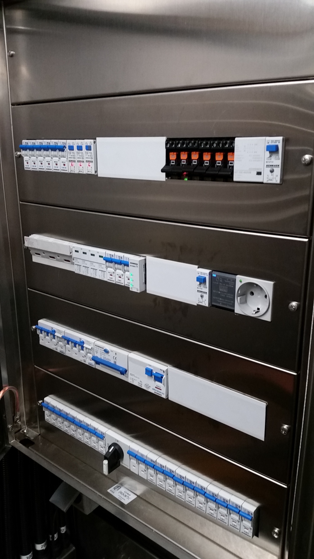

(#) nyomtatós válasza D Wye hozzászólására (») Aug 24, 2021 1 / 4
Ez elég vicces és jó példa
Az enyémből konkrétan semmi sem látszik, még ha a maszkokat lebontogatom se, pedig sok munka van 1-1 szekrényben, és mégtöbb vezeték
(#) D Wye válasza Gafly hozzászólására (») Aug 24, 2021 /
„Az a része, hogy a felhegesztett zsanér pár év múlva kenhetetlenség miatt nyikorogni fog, vagy hogy nem látszik hajlékony zöld/sárga vezeték meg az én szemem bántja.”
A zsanér a lakatosok dolga, nem az enyém Egyébként pedig maximum szervizeknél van kinyitva, a felhasználó ide nem jut be.
Ami a földelést illeti pedig, egyfelől a harmadik képen látszik, másfelől ez 24 VDC felső-vezérlés, ami végett indokolatlannak vélem a földelés bevezetését a PLC-be
(#) D Wye válasza nyomtatós hozzászólására (») Aug 24, 2021 /
Szerintem így is kellene mindig. Szép munka
(#) Egri Frédi válasza nyomtatós hozzászólására (») Aug 24, 2021 / 2
Gondolom, otthon a gyerek kisvasútját lehet vele vezérelni ...
(#) D Wye válasza Egri Frédi hozzászólására (») Aug 24, 2021 /
Ez így van, a szekrény és ahhoz tartozó minden nyitható, illetve eltávolítható fémtest földelés-kapcsolatban kell legyen. És van is

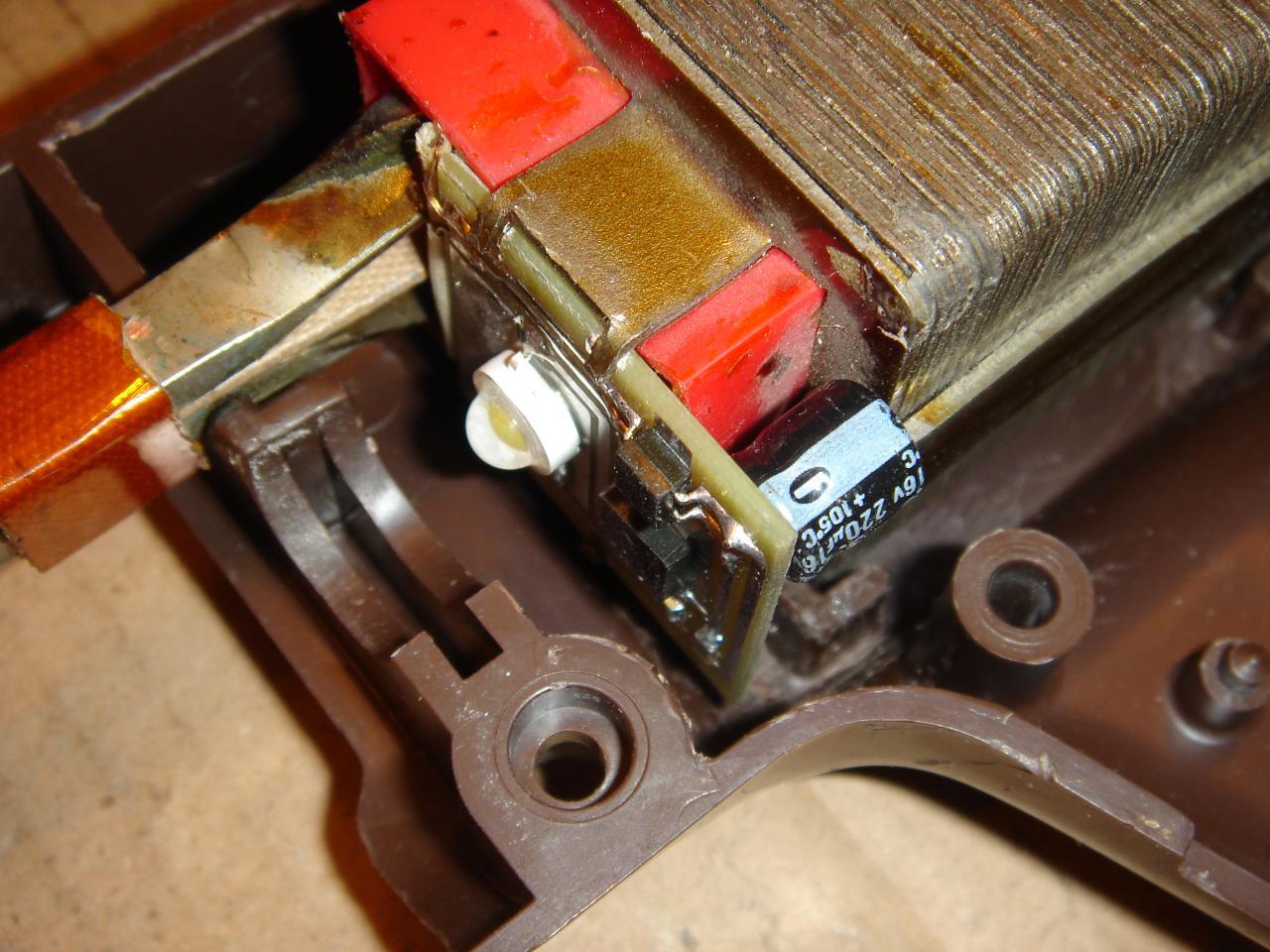

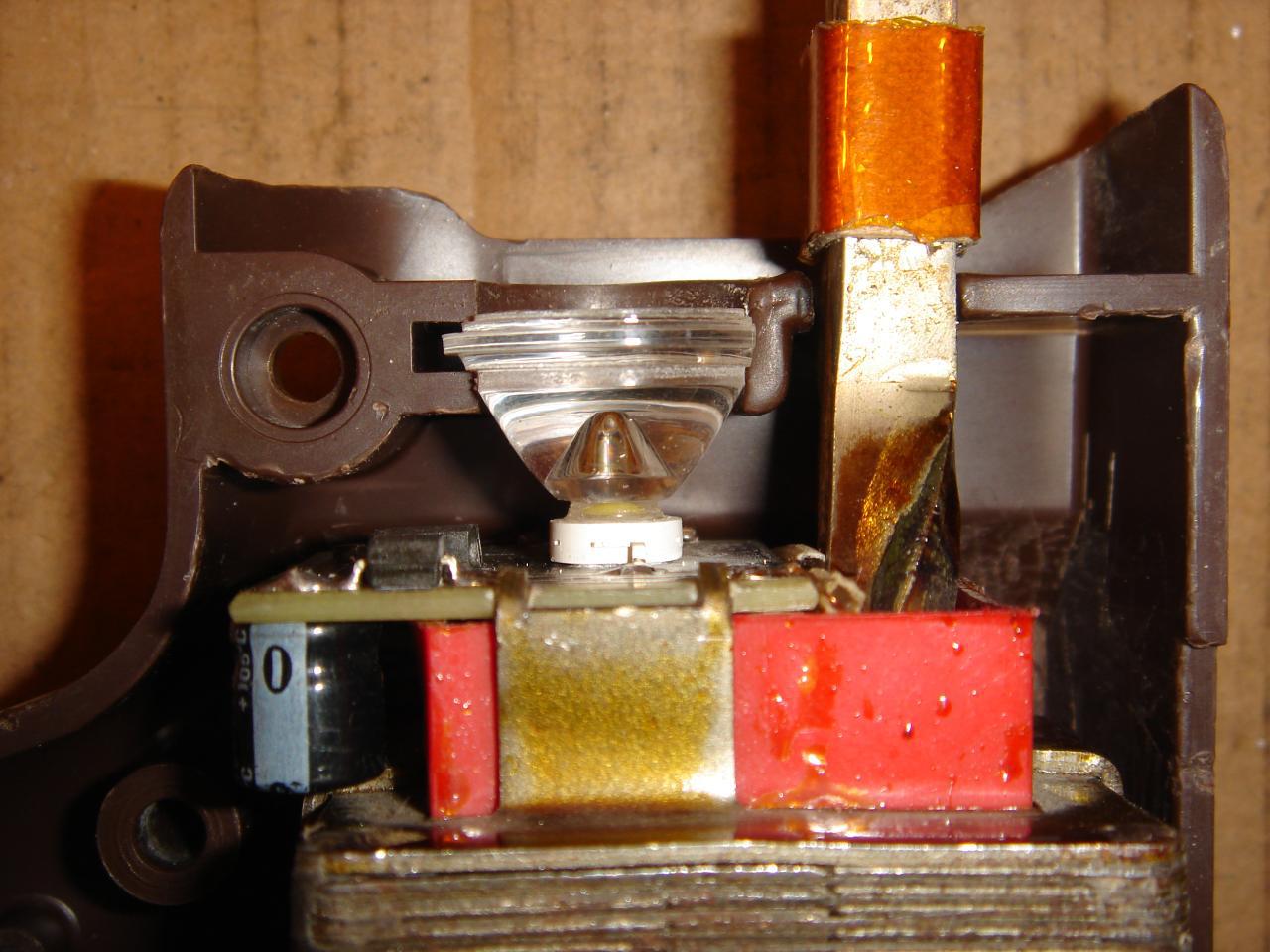

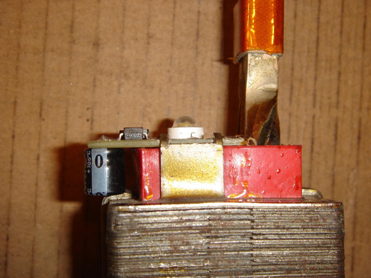

(#) NGY hozzászólása Aug 25, 2021 / 36
Ez a kis "mod" annyira jó lett, hogy meg kell osztanom, hátha másnak is megtetszik.
Nincs benne semmi "fancy" elektronika, de a gyakorlati haszna annál több. Legalább is olyanoknak, akik sokat dolgoznak terepen, rosszul megvilágított helyiségekben vagy éppen készülékházakban.
A klasszikus Csehszlovák pillanatpákát nem kell bemutatni, szerintem alapszerszám akár egy hobbista, akár egy profi fiókjában/szerszámostáskájában. Maga a páka elnyűhetetlen, hegy gyakorlatilag ingyen van hozzá, felfűtés tényleg csak pillanatok kérdése. Ami gyengébb rajta, az a kis fehér csövecske ami az izzó fényét irányítja és időnként kiesik, illetve az izzó is hajlamos a kicsavarodásra, meg a fénye sem túl acélos.
A legutóbbi karbantartáskor eldöntöttem, haladjunk a korral, LED-esítsük a pákát! Szerencsére az izzó foglalata barmolás nélkül leemelhető, és a helyén szépen elfér egy kis áramköri lap a szükséges alkatrészekkel. (Túlragozás nélkül: fehér "power-LED" áramgenerátorral meghajtva, némi hűtőfelülettel megtámogatva.)
A csövecske helyére egy 5°-os power-LED lencse került be, némi faragással. Eredmény: a pákahegynél egy kb. 5 cm átmérőjű, brutális erejű fényfolt.
Többi a képeken. Ha valaki utánépítené, feltehetem a panelrajzolatot is (az enyém "gyorsba" készült, vágóplotterrel, de még egy szikével is kész pár perc alatt).

(#) Monster02 válasza NGY hozzászólására (») Aug 26, 2021 /
Elektrolit kondit kihagytam volna belőle, trafó melegétől kiszárad.
-esetleg egy tantál mehet a helyére.
Vagy 5cm vezetékkel elfér a pálka nyelében, úgy hogy a ravaszt nem zavarja.

Magát a lencsét ki lehet pattintani a tartójából. Nem 1:1-ben passzol, bele kellett esztergálni kétoldalról egy-egy átm. 16 mm-es vállat (képen látszik valamelyest), illetve felül lelapolni, ahogy a ház kéri. Utána már passzol, nem lötyög, nem esik ki.
(#) NGY válasza Monster02 hozzászólására (») Aug 26, 2021 /
Természetesen mindenki úgy fejleszti tovább, ahogy szeretné.
Szerintem egy jobb gyártótól való 105 °C-os kondi elég sokáig bírni fogja itt, tekintve, hogy normál esetben szakaszosan és csak igen rövid ideig (=másodpercek) üzemel a páka.
(Hasonlítsd pl. össze egy PC táppal, ahol napi több óra folyamatos üzemben állnak az elkók a kellemes melegben, sok esetben épp egy hűtőborda vagy egy teljesítmény-ellenállás baráti szomszédságában. Mégis kibírnak éveket.)
Aztán ha mégis kiszárad az a kondi, legfeljebb kicsit kisebb lesz a LED fényereje, mást nem nagyon érint, eléggé faék egyszerűségű az áramkör. A csere is relatíve egyszerűen és gyorsan megvan, ha netán szükséges.
(#) Egri Frédi válasza NGY hozzászólására (») Aug 26, 2021 /
Az a váll - ami a 6. képen látszik - az utólag lett esztergálva ?
Milyen "műszerész esztergád" van ?

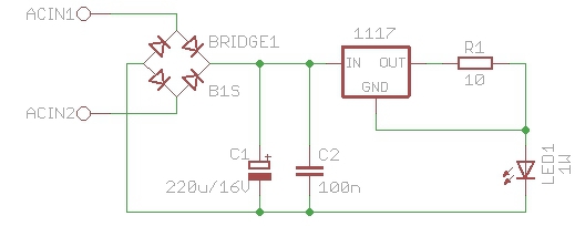

(#) Suba53 válasza NGY hozzászólására (») Aug 26, 2021 /
Jöhet a rajz, mert nem látom jól az IC, vagy tranzisztor típusát.
Szerintem ha egy kicsit közelebb sikerül rakni a ledet a nyíláshoz, esetleg az eredeti csövecskét úgy méretre vágni, hogy passzoljon, akkor talán még a lencse nélkül is használható.
