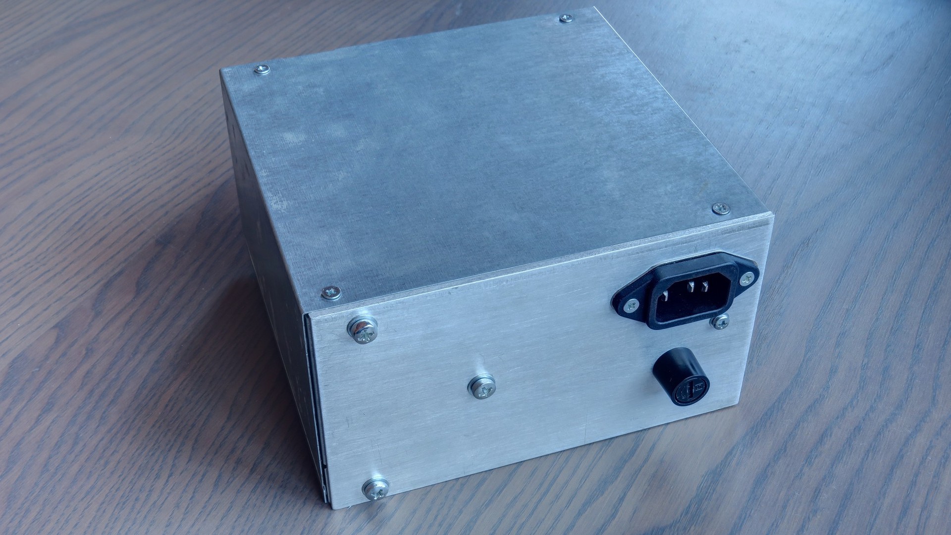

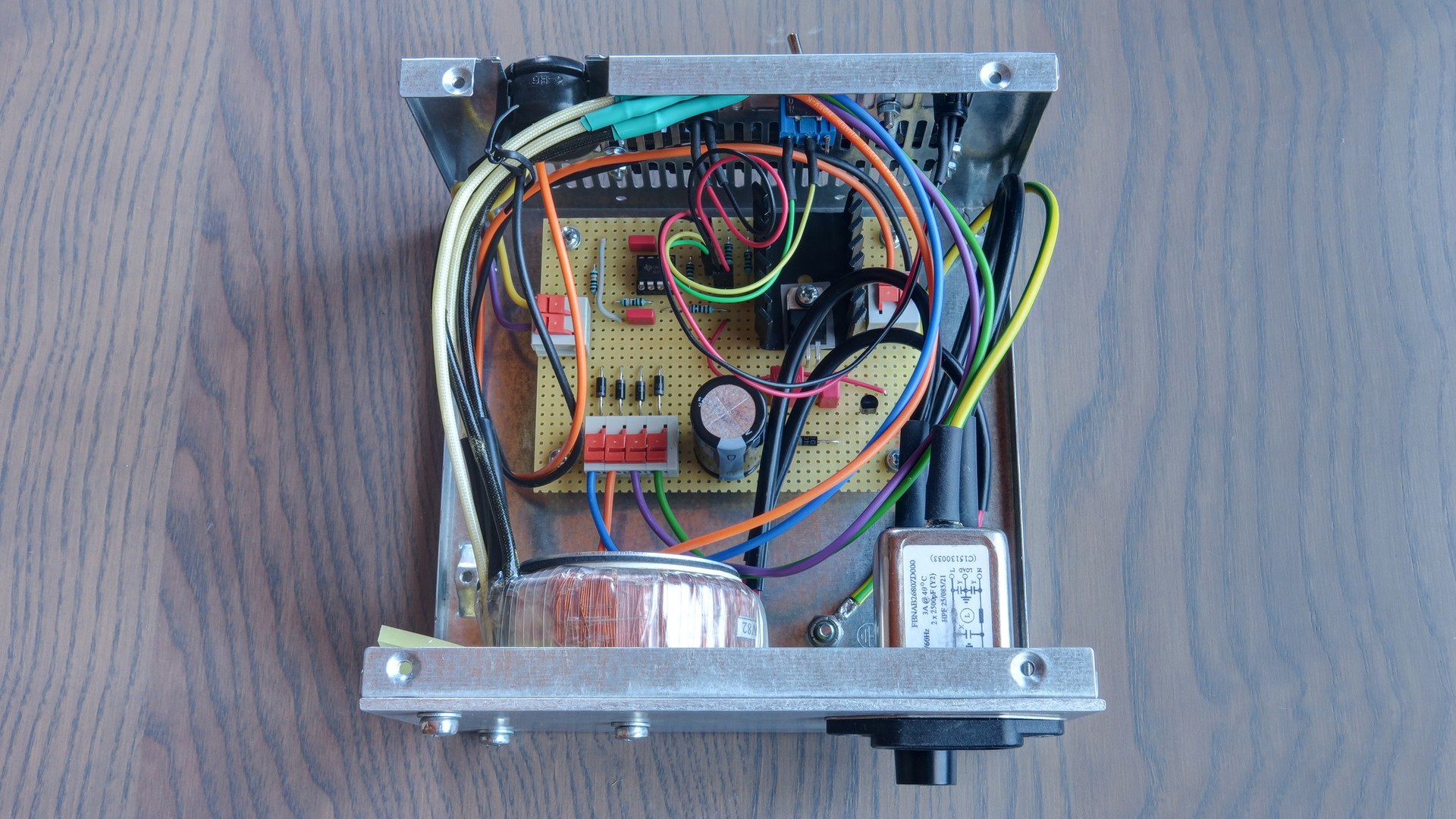

(#) exabit hozzászólása Aug 20, 2021 / 4

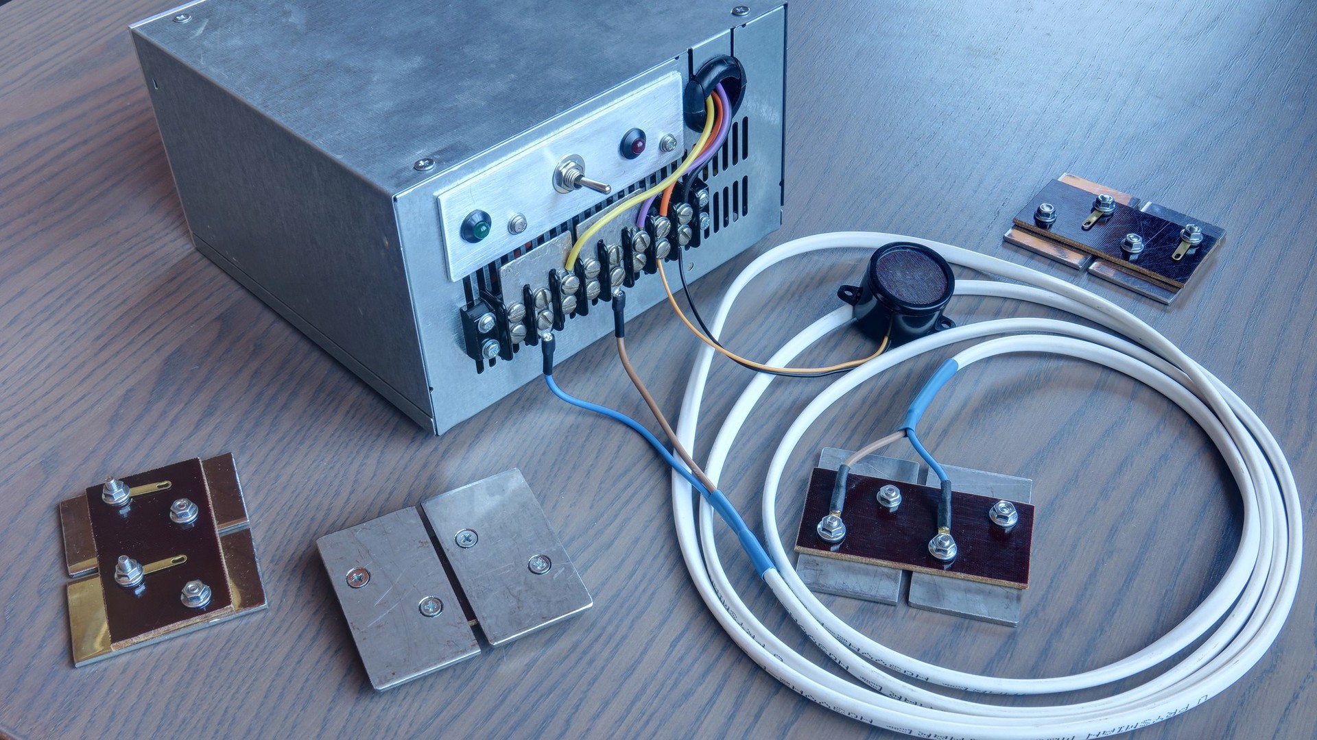

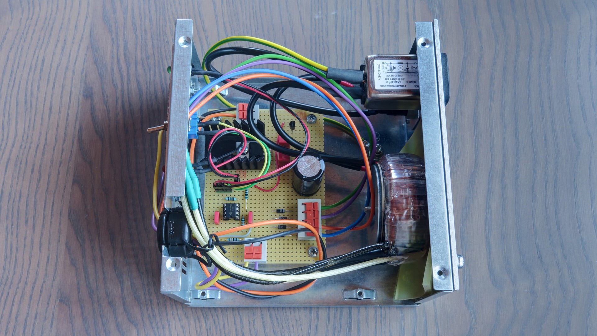

Elkészült a vízérzékelő a pincébe. Semmi extra, de jelez ha valami történt és valami okból kifolyólag elérte valamelyik érzékelőt a víz.
(#) Egri Frédi válasza exabit hozzászólására (») Aug 20, 2021 /
Jól néz ki. De a csatlakozósort nem lehetett volna a dobozba belülre tenni ?
A doboz gyárinak tűnik. Tudható a beszerzési forrás és ár ?
(#) pipi válasza Egri Frédi hozzászólására (») Aug 20, 2021 /
PC táp doboznak nézem
(#) CIROKL válasza exabit hozzászólására (») Aug 20, 2021 /
Szuper ,a kapcsolás érdekelne .
(#) mek-elek válasza exabit hozzászólására (») Aug 20, 2021 /
Remélem nem veszed kötekedésnek....
Életemben volt dolgom vezetékekkel itt ott, szóval ha nedves helyre teszed a dobozkát, a levegővel érintkező kötések előbb utóbb megzöldülnek.
(#) exabit válasza Egri Frédi hozzászólására (») Aug 20, 2021 /
Frédi: Lehet majd egyszer átszerelem a csatlakozót belülre, de egyelőre picit könnyebb így szerelni. A doboz valóban gyári, de csak egyszerű PC táp doboz ahogyan mondták is.
CIROKL: A kapcsolás ez: link. Annyi változtatással hogy a C1 a pozitív táp és a kettes láb közé lett kötve, valamint a kimenet egy tranyót hajt meg, mert amikor összeraktam még nem tudtam milyen áramfelvételű zümmert fog meghajtani. (A zümmer amúgy alapból szakaszos hangjelzésű; azt már nem az 555 csinálja)
Elek: Nem veszem annak. Van más elektronikám ugyanott, szintén próbapanelre szerelve de még nem volt vele gond, pedig az már 5 éve üzemel.

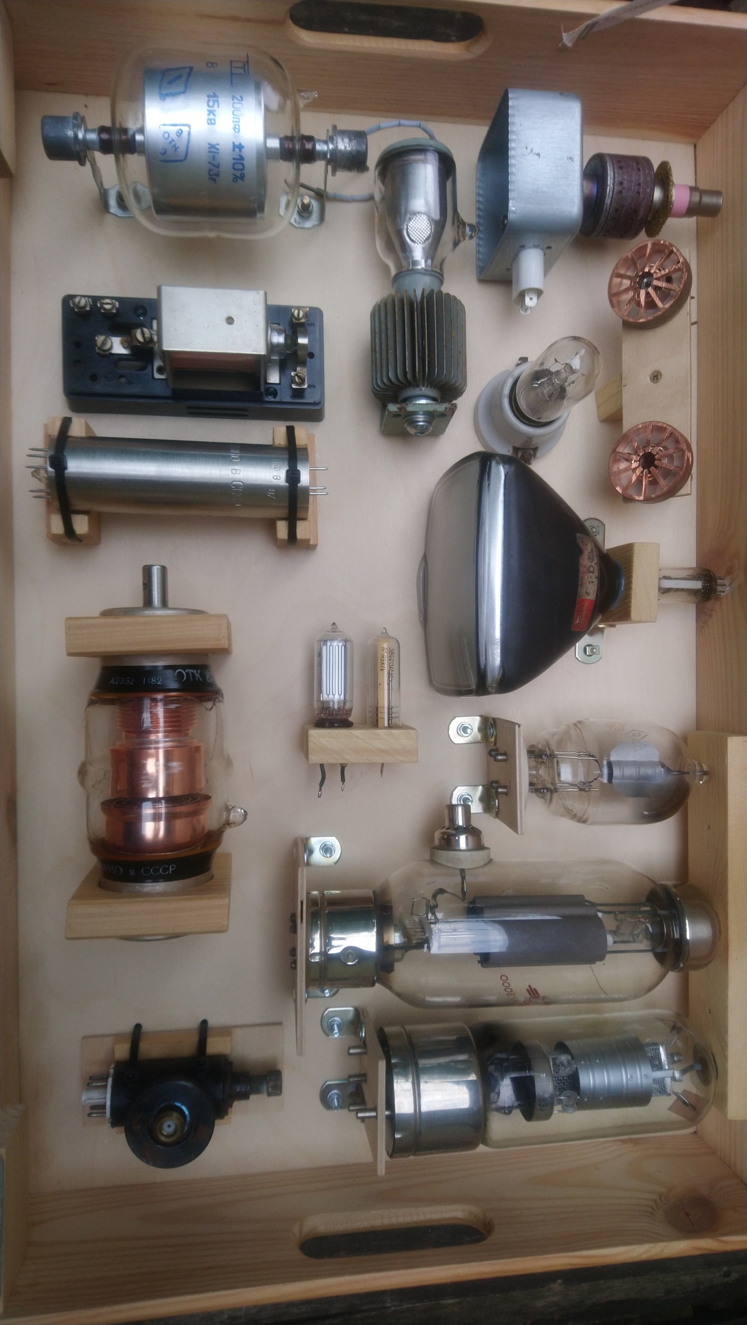

(#) Gafly hozzászólása Aug 20, 2021 / 4
Szerintem több már nem megy bele.
Bal alsó és közép center pontos tipusát még mindig keresem...

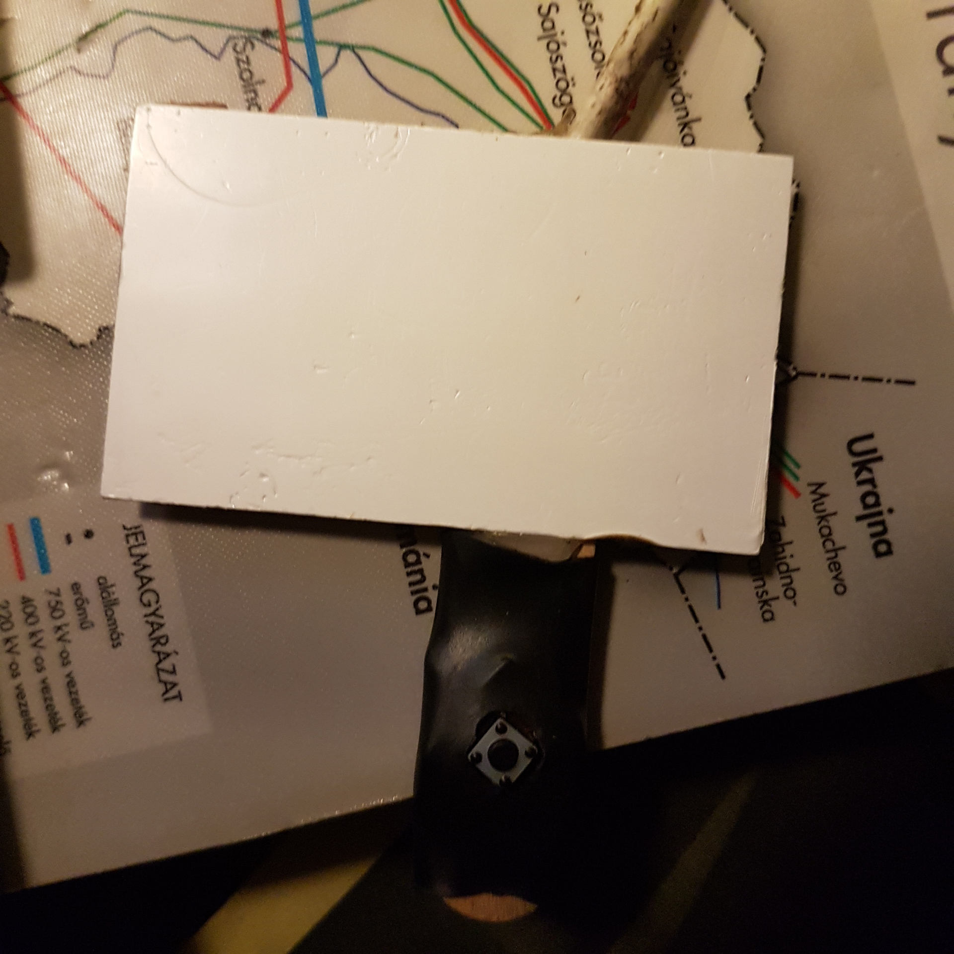

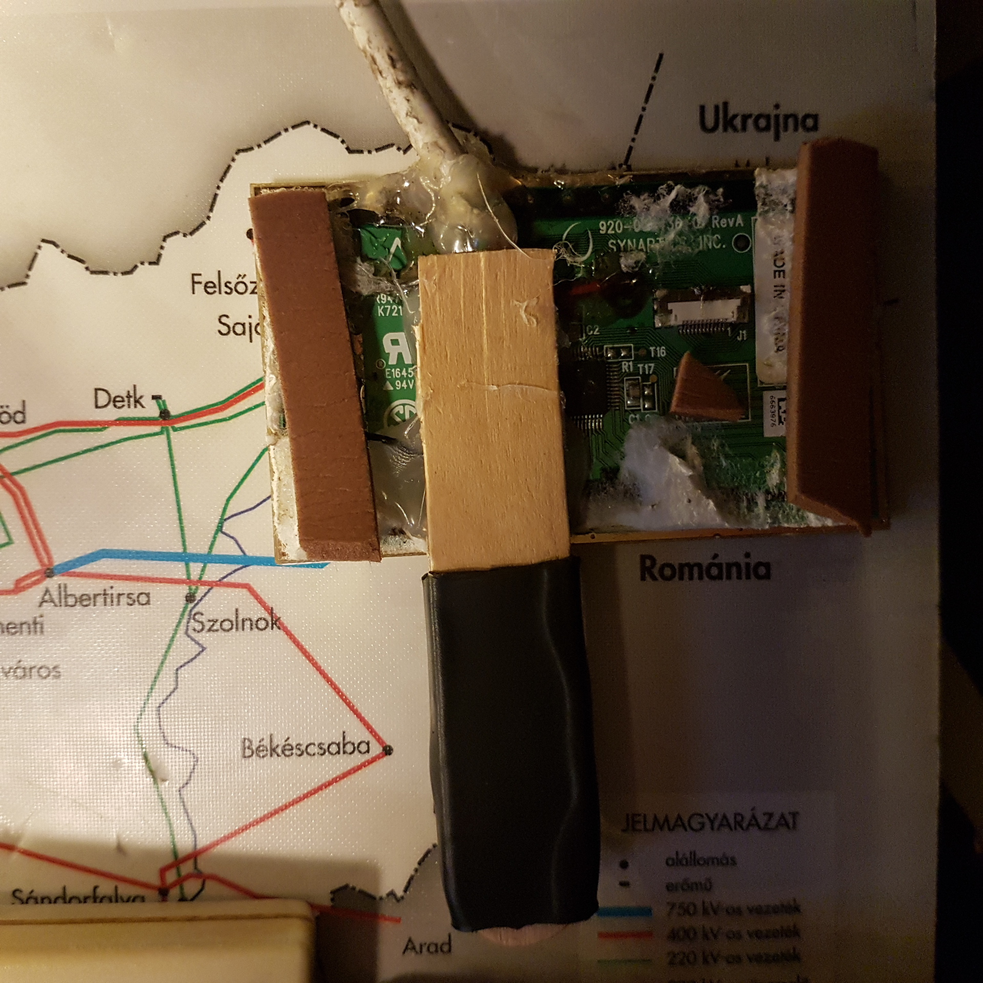

Újrahasznosított PS/2 tapipad. A gomb a jobb klikk, az máshogy nem megy; bal klikk sima gyors "tappintással" működik. (A fehér réteg LCD panelből származik, amit rátapasztottam.)
(A hátulja kicsit ronda, de úgyse azt nézegeti az ember.)
(#) sonajkniz válasza Udvari Zsombor hozzászólására (») Aug 23, 2021 /
„A hátulja kicsit ronda”
Nem kicsit, nagyon!
De ha magadtól is tudod, hogy ronda, minek teszel fel róla képet?
(#) nyomtatós válasza sonajkniz hozzászólására (») Aug 23, 2021 /
Ha másra nem jó, majd elrettentő példának.
Az addig szép, hogy működik, de igényesen is meg lehetne oldani egész biztos.

Korábban egy kerek margarinos doboz tetejére volt felapplikálva, melyben volt egy hatalmas kavics, mint nehezék. Csak a kábel állandóan felfeszegette a kétoldalas ragasztóról (fehér maradványok a hátulján) a tapipadot, így leszedtem róla és önállósítottam. A jobb klikk gombját (és a kábel végét is) majd' fél rúd melegragasztó és fa "nyelvlapocka" tartja a helyén, feketével zsugorcsövezve. Már csak 4 öntapadós gumiláb kellene rá, hogy jobban megálljon.
„De ha magadtól is tudod, hogy ronda, minek teszel fel róla képet?”
Egy kábel végén lévő fehér téglalapról megmondtad volna, hogy az egy tapipad? Nem hiszem. Amúgy is ha már megmutatok valamit, akkor inkább mutassam meg rendesen, nem?
A rondaság csak mellékes megjegyzés volt, rendes használat mellett úgyse látszik a hátulja.

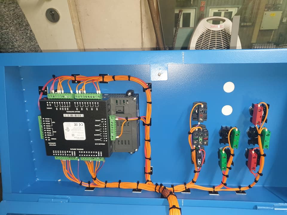

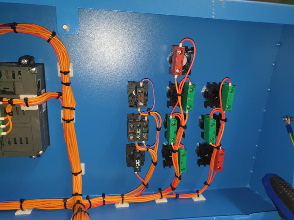

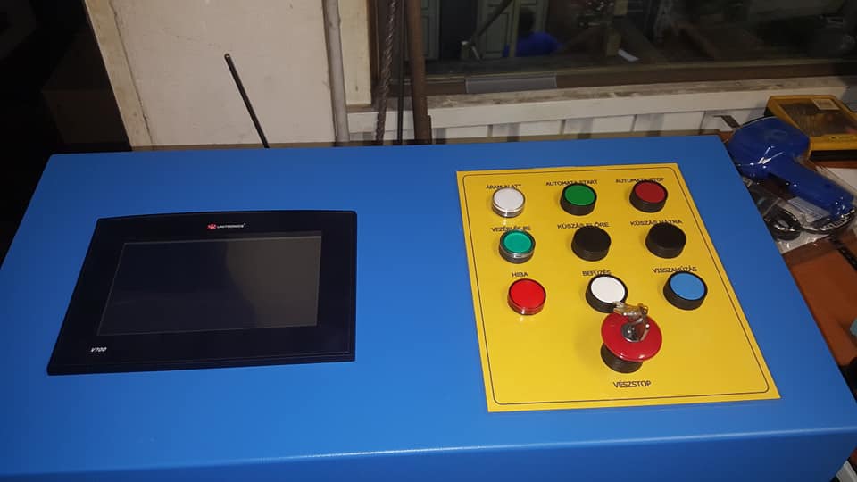

(#) D Wye válasza Udvari Zsombor hozzászólására (») Aug 24, 2021 1 / 12
„A rondaság csak mellékes megjegyzés volt, rendes használat mellett úgyse látszik a hátulja.
Én vezérléstechnikával foglalkozom. Csak egy példa arra, hogy az én munkáimból mit lát a felhasználó és mi van valójában mögötte:
(#) Egri Frédi válasza D Wye hozzászólására (») Aug 24, 2021 / 2
Szép munka !
De erősen gyanakszom, hogy ezt nem otthon a "sufniban" dobtad össze ...
(#) Alkotó válasza D Wye hozzászólására (») Aug 24, 2021 /
Nem kerülte el a figyelmem, hogy a kezelői oldalról egy "befűzés" és egy "stop" kapcsoló is van, ami hátulról egyáltalán nem is látszik, ezért nincs is bekötve.
Ha ezek nem kellenek, akkor miért vannak az előlapon?
Ha kellenek, akkor miért nincsenek bekötve?
Az ilyen és ehhez hasonló -a működést alapvetően befolyásoló- "apróságok" nekem sokkal jobban bántják a szememet, mint néhány kusza vezeték.
(#) D Wye válasza Egri Frédi hozzászólására (») Aug 24, 2021 / 1
Nem, nem sufniba, azokat nem fotózom. De minden egyes munkám ilyen, ez alá nem adok, csak sajnos ezt kevesen értékelik (pl főnökség egyáltalán nem)

(#) D Wye válasza Alkotó hozzászólására (») Aug 24, 2021 / 3
Ebben igazad van, így egy kis magyarázat: Ilyen fajta felépítésű vezérlőpultból csináltam vagy már 40 darabot és most csak kerestem két képet. Az adott belsőhöz tartozó külső képet pedig nem találtam, tehát nem azonos géphez tartoznak, csak azonos vezérlőpult kialakításhoz. De például itt van egy ehhez tartozó részlet:
(#) Gafly válasza Alkotó hozzászólására (») Aug 24, 2021 / 1
Szemed mint a sasé
Az nekem fel felületesen nézve fel sem tűnt, hogy nem ugyanaz van lefényképezve a két oldalán.
Ugyanakkor önmagában egy esztétikai élvezet volt ránézni, és szerintem ebben ez lenne a lényeg.
Az a része, hogy a felhegesztett zsanér pár év múlva kenhetetlenség miatt nyikorogni fog, vagy hogy nem látszik hajlékony zöld/sárga vezeték meg az én szemem bántja.
Számomra azért sokkal nagyobb örömet okoz ilyet látni, mint margarinos dobozba zárt spagettit. Már csak a mintakövetés végett is...
