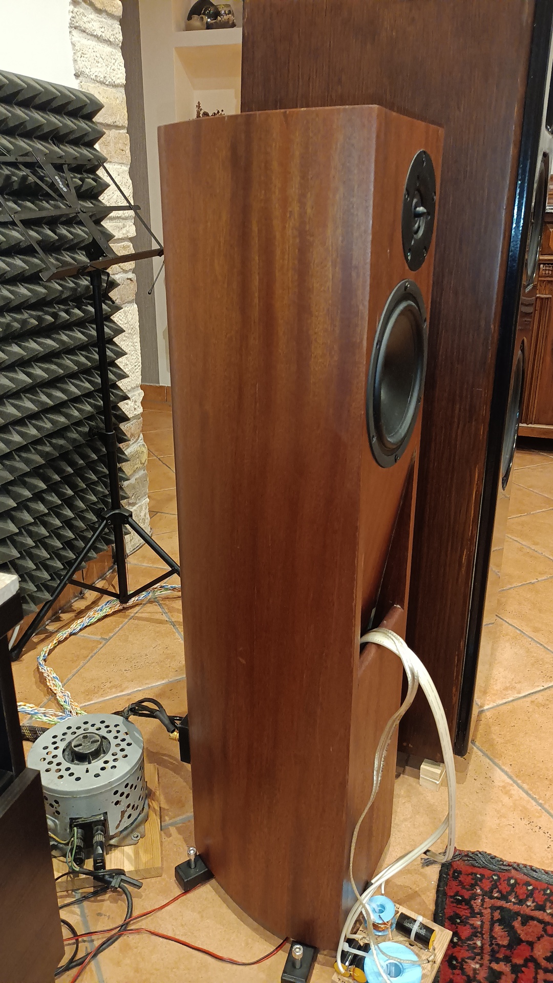

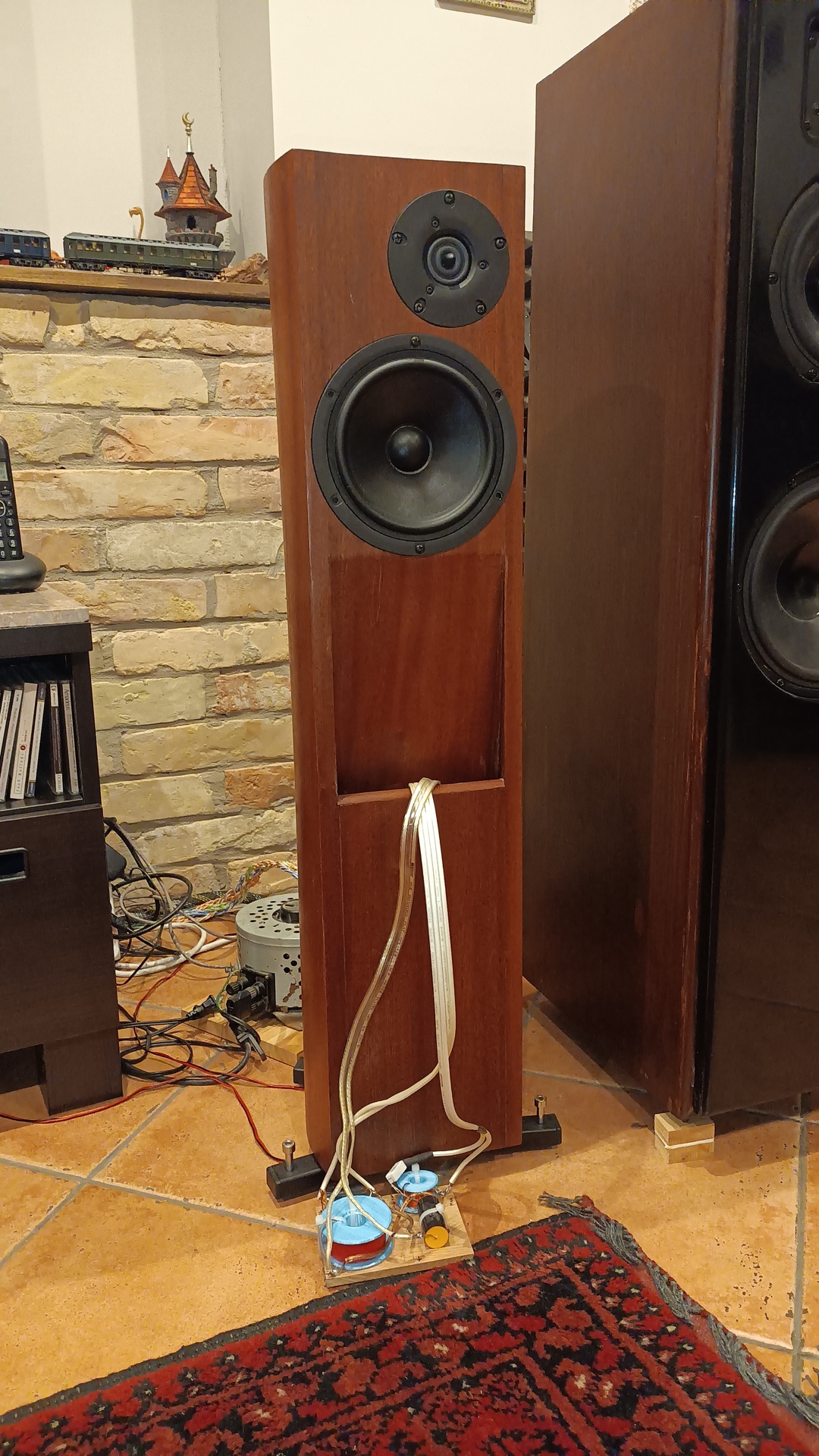

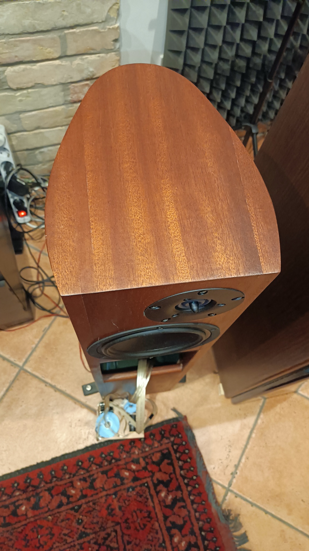

(#) zoziju hozzászólása Ápr 4, 2024 / 23
Üdvözlet mindenkinek!
Gondoltam bemutatom itt a most elkészült hangfalamat.
Nem ez az első amit építettem,viszont az első dolog amit itt megosztok. Tavaly gondoltam építek egy kisebbet, a másik hangfalam mellé, újabb elérhető hangszórókkal, illetve az utóbbi években nincs már igényem a hangos zenére, ezért egy kisebb is elég.
A hangszórók Scan-Speak Discovery sorozatból, a tekercsek litze-ből vannak.
MDF a doboz, mahagóni furnér, és némi selyemfényű lakk.
A hangváltót nem a nem tetsző zene miatt okádta ki magából, hanem még finomítás alatt van és így egyszerűbb hozzáférni.
Köszönöm, hogy megnéztétek!
(#) Zoli_bácsi válasza exabit hozzászólására (») Ápr 4, 2024 /
Szép munka!
egy kérdés: A doboz profilokat honnan vetted/szerezted? Nem találok ilyen profilokat sehol.
(#) Alkotó válasza Zoli_bácsi hozzászólására (») Ápr 4, 2024 /

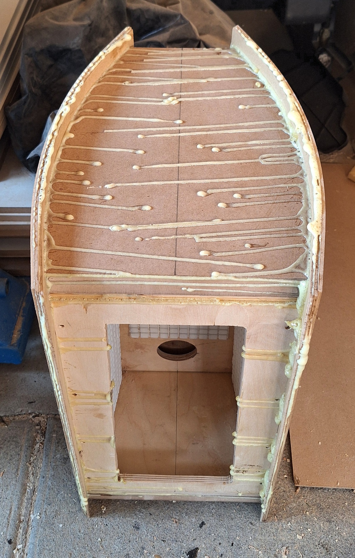

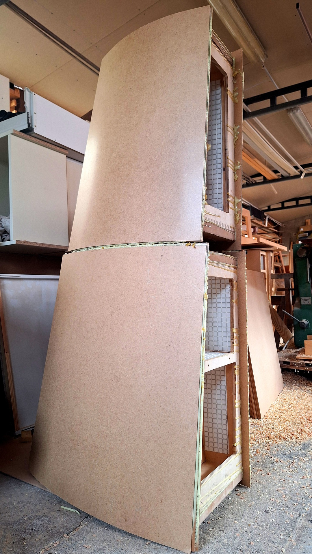

Nem engem kérdeztél, de ha nekem kellene ilyet készíteni, akkor sík lemezből indulnék ki, amit hosszában befűrészelgetnék (előre jól kiszámolt helyeken), és így hoznám létre az íves felületet. Természetesen belülre is tennék néhány alakra fűrészelt gerincet. Ezzel a megoldással még nem tökéletes az ív, mert ugye keskeny sík részekből áll, de ez némi csiszolással korrigálható. A végén a furnér pedig szépen lezárja a megmunkált felületet.
Ezzel együtt is, senkinek ne legyen olyan illúziója, hogy ez egy hétköznapi feladat. Ügyességet, felkészültséget, és tapasztalatot igényel. Nem is beszélve a furnérozásról, amit jól csinálni szinte művészet.
(#) elactrofan válasza Alkotó hozzászólására (») Ápr 4, 2024 /
Valamit nagyon össze lett kutyulva. Zoli-bácsi nem a hangfalra reagált legalábbis megjelölés szerint Alkotó meg szerintem a hangfalról. Vagy tévedek?
De ha már itt tartunk az MDF nagyon jó hajlékony ezt belülről gerinc lécekkel Hozzáragasztva (esetleg szegekkel) jól megfogja tartani a kívánt formát
de ha tetejébe és az aljába nut-ot marunk már az is lehet jó megoldás. Középen pedig megerősítjük.
A hozzászólás módosítva: Ápr 4, 2024
Igaza van Electrofan-nak. Bocsi. Nem arra reflektáltam, amit kérdeztél.
(#) zoziju válasza Alkotó hozzászólására (») Ápr 4, 2024 / 3
Szia !
Valóban hasonló képen készült, mint ahogy írtad. A végét a kis rádiuszút viszont 5 db trapézra vágott MDF léccel oldottam meg. a 18mm-es MDF elég merev, igy én a vágásokba ék léceket ragasztottam, hogy ne csak a ragasztó fogja az ívet.
Még így kiékelve sem akart olyan maradni mint a sablon, és az elején az előlapra ráhajló kis ívet folyton letépte, így ott egy köldökcsappal fogattam meg.
Amúgy nincs benne merevítés, az előlap merevíti elölről.
A furnérozás nem volt túl nagy ördöngösség, van egy technika amivel viszonylag egyszerűen fel lehet rakni a furnért, nem kell vákum, vagy prés. Azért vagy két hetem ráment a dobozokra.
Kösz hogy megnézted!
(#) Alkotó válasza zoziju hozzászólására (») Ápr 4, 2024 / 1
Az ék jó ötlet. Szépen megcsináltad. A belső gerinc jelentősen növeli a merevséget, nem érdemes kispórolni (és általában nincs akusztikai hátránya). Én továbbra is azt gondolom, a furnérozás kényes feladat, ügyességet igényel.

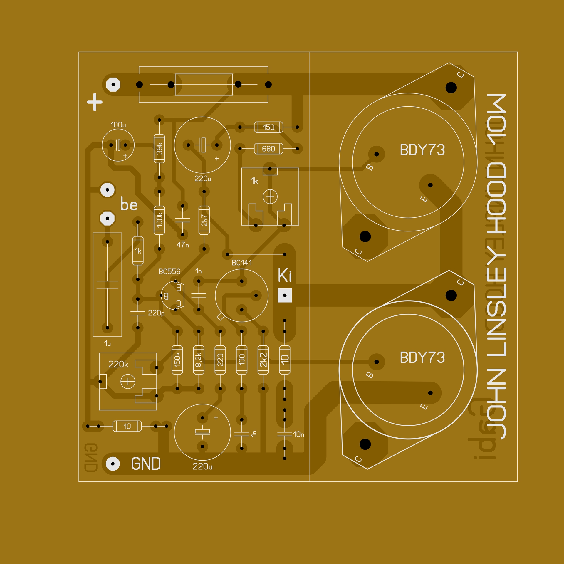

(#) Gabi75 hozzászólása Ápr 14, 2024 /
Már egy ideje foglalkoztat a JLH 10W erősítő.
Ágoston Lajos könyvéből vettem az ötletet .
Ez még csak terv és szeretnék véleményt róla persze negatívumot is .
Van egy 300VA 2X 19V 7,2A trafóm jó lehet hozzá ?
(#) reloop válasza Gabi75 hozzászólására (») Ápr 14, 2024 / 2
Szia! Ennek az erősítőnek van külön topic-ja. Ott megtalálod az Ágoston féle kapcsolás hibáit.
(#) Dióda válasza Gabi75 hozzászólására (») Ápr 14, 2024 / 2
Ha rám hallgatsz akkor a táp bekötési pontot a végtranyókhoz legközelebbi pontra átteszed.A hosszú tápvezeték nem a barátja neki és valamelyik kolléga leírta már hogy a nyáklemezen vitt erős áram sem tesz jót neki. Látom a kimeneti kondi külön lessz ami jó ötlet nekem is úgy volt egy 4700-as kicsatoló és vele párhuzamosan egy 10mikrós ruszki (vagy tesla) olajpapír. Jahh még egy dolog a nyugalmi áram állító trimmer-el párhuzamosan ha teheted akkor a nyákon képezz ki egy 1-2wattos ellenálásnak is helyet. Ha beállta a nyugalmi áram a trimmerrel akkor ki tudod cserélni fix ellenálásra ami jobban bírja és nem ég el mint a trimmer.
Trafónak egy jóképű 24v-os trafót ajánlanék vagy 22000mikró kondival.
(#) Gabi75 válasza Dióda hozzászólására (») Ápr 14, 2024 /
Köszönöm a javaslatot . A táp és más nagyáramú vezetéket átforrasztva építem be egy sodrott vezeték rátétel amit ráforrasztok a nyákra. Tehát a 300VA elegendő a két oldalnak 2x 20E mikroval?
köszönöm a segitséget
