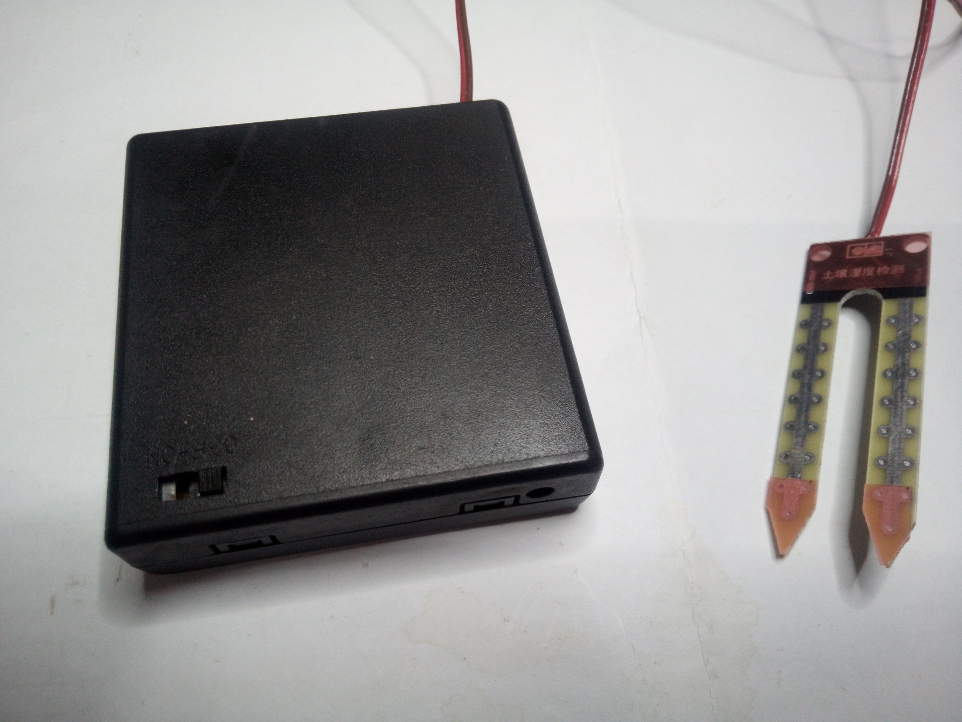

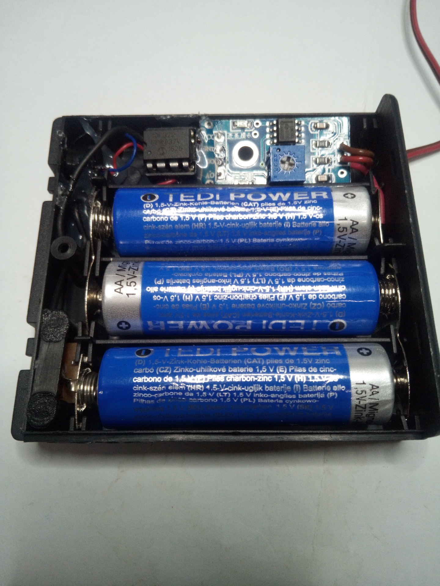

(#) sonajkniz hozzászólása Márc 9, 2024 / 15
Amit be szeretnék mutatni, sem műszakilag, sem kivitelezés szempontjából fasorban sincs az itt bemutatott eszközök, alkotások legtöbbjéhez.
Ám mindazoknak, akik szeretnék elkerülni, hogy hozzám hasonlóan anyagi kár érje őket, érdemes lehet megépíteni.
A konyhai szekrénysorunk legritkábban nyitogatott ajtaja a mosogató alatti rekesz. Így történhetett meg, hogy egy alattomos szivárgás, ami előrefelé, ahol észleltük volna nem jelent meg, csak a szekrénysor mögött áztatta a falat, úgy eláztatta a mosogató szekrényét, hogy végül összeroskadt.
Miután az egész újjá lett építve, (új szekrény, munkalap, mosogató, csaptelep lefolyószifon) paranoiás módon naponta néztem bele a szekrénybe. Negyedik nap találatom lett. Az egyik bekötőcső csepegni kezdett.
Ekkor csináltam meg a képen látható riasztót. Egy 4 elemes elemtarót 3 elemesre "butítottam", így a negyedik elem helyére befért a komplett elektronika a zümmerrel együtt. A zümmer a hangot az eredeti vezetékkivezetés helyén adja ki.
Bár az SA-27 érzékelő magában is elég lenne a feladatra, az elemek hamar lemerülnének. Ezért egy PIC10F322-est használtam vezérlésnek.
A PIC a Watchdog maximumáig, azaz 4 perc 15 másodpercig alszik. Ébredés után ráadja a tápfeszt a szenzor elektronikájára, majd vár fél másodpercet. Ezután ellenőrzi az elemek feszültségét, majd ellenőrzi a szenzort. Ezután rögtön le is kapcsolja a szenzor tápját, hogy ne fogyasszon. Ha minden rendben, aludni megy. Így elvileg szinte az elemek önmerüléséig működni tud. Ha a telep gyenge (3,3V), 10 másodpercenként 5 rövidet sípol (0,15 sec hang, ugyanennyi szünet). Ha vizesedést érzékelt, 0,5 sec hang, ugyanennyi szünet folyamatosan. A riasztást nem hagyja abba, amíg nincs újraindítva.
A szenzort a szekrénybe úgy helyeztem el, hogy szándékosan több ponton vizet csurgattam a pocra, és néztem, hol gyűlik össze. Ezután szárazra töröltem, és a szenzort leragasztottam.
(#) sany válasza sonajkniz hozzászólására (») Márc 9, 2024 / 1
Szuper kis eszköz.
De szerintem egy kicsit jobb minőségű elemet tegyél majd bele. Mert ott úgy sem cseréled mjndig, és ez kifolyhat. Nem okoskodásnak szánom. Csak jó tanácsnak.
(#) Gafly válasza sany hozzászólására (») Márc 9, 2024 /
Honeywell termosztátban a mellé adott két AA ceruzaelem 12 évet húzott ki, pedig az relét (ugyan bistabil) kapcsolgatott. Szóval tényleg van energiatakarékos uC kapcsolás, meg tartós elem. A következő sokkal kevesebbet, és bele is folyt, pedig papíron az is "long life" volt.
Ezektől tényleg nem sokat várnék...

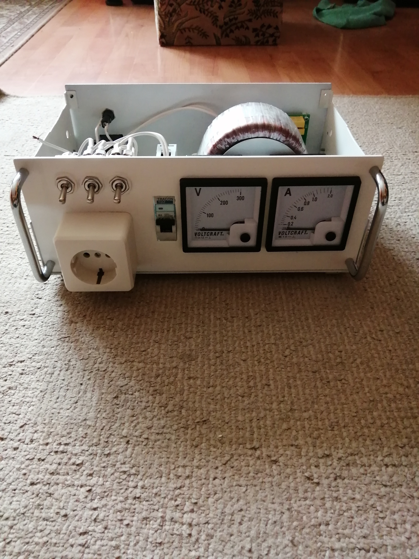

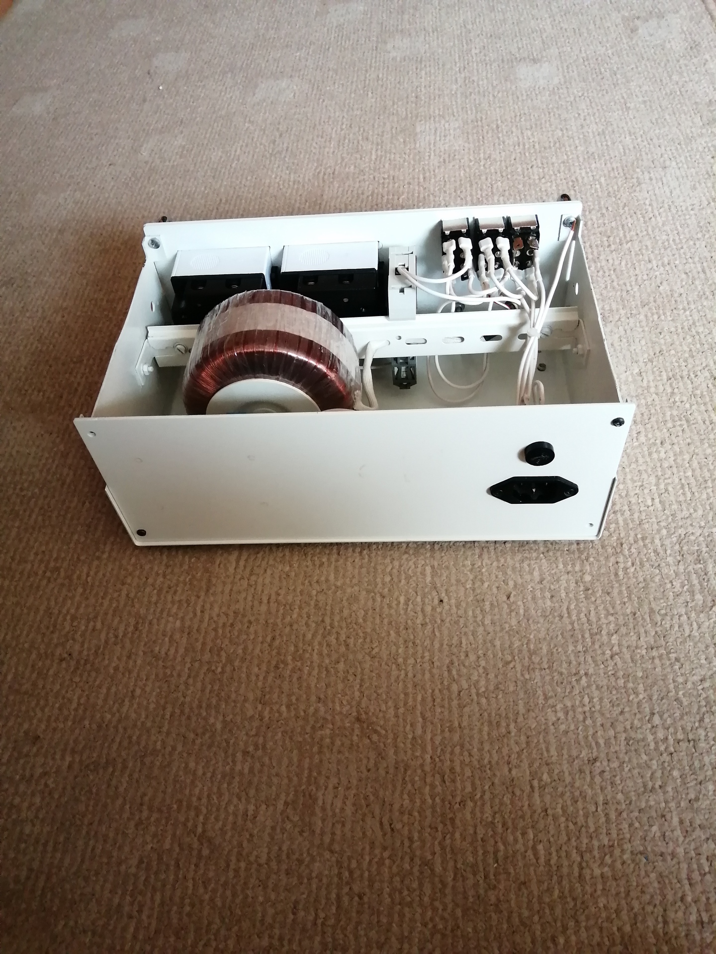

(#) david87 hozzászólása Márc 31, 2024 / 19
Húsvét alkalmából egy 99,8 % ban kész leválasztó tranformátorom kész.
Hiányzik még belőle az izzó csatlakozó és a matricázás.
A 3 kapcsoló feladata 1 bekapcsolás 2. Váltás hálózat és leválasztótrafó között 3 meg kapcsolja majd az izzót sorba.

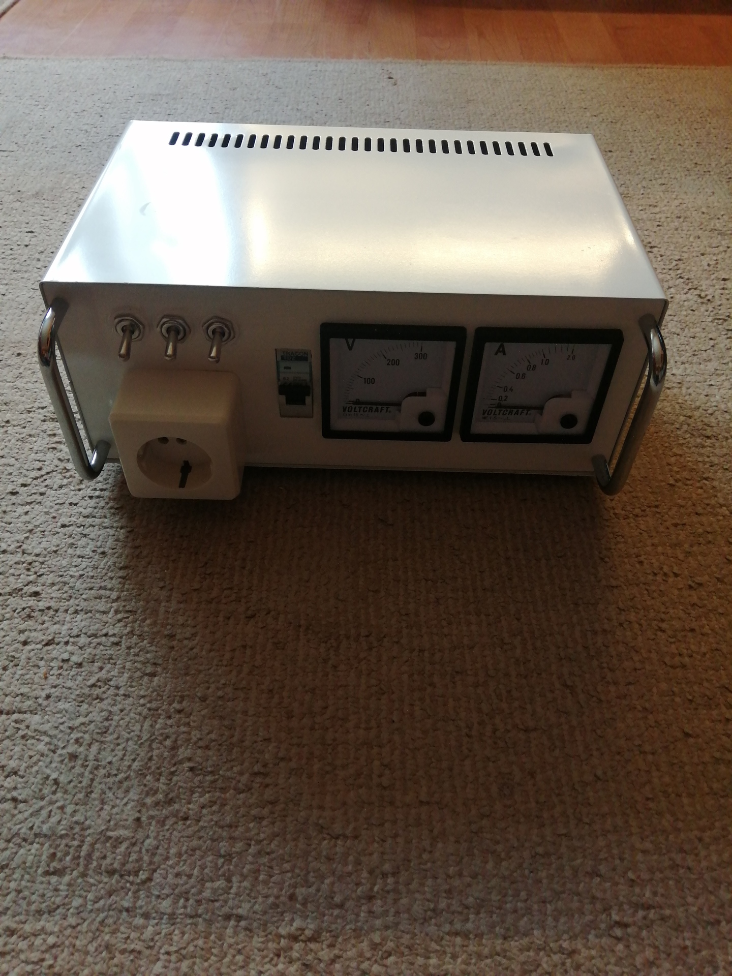

És a kész termék dobozolva.
(#) tufatofu válasza david87 hozzászólására (») Márc 31, 2024 /
Szép munka, bár szerintem nem szerencsés kapcsolhatóvá tenni a dugaljat a hálózat és trafó között a 2. kapcsolóval.
(#) david87 válasza tufatofu hozzászólására (») Márc 31, 2024 /
az csak azért van ha működik leválasztóról és át kapcsolom hálózatra akkor ne keljen keresnem egy + ajzatott amin ott a teljes hálózat 2 Amperig védett.

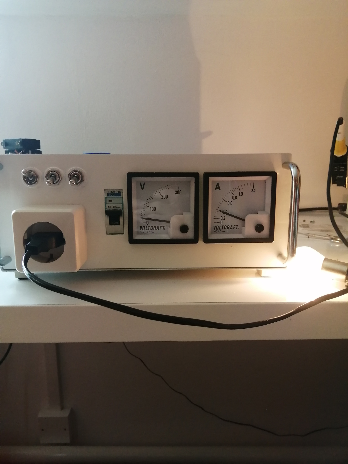

(#) IMi válasza david87 hozzászólására (») Márc 31, 2024 / 1
Szép munka!
Én tennék rá egy jelzőlámpát, hogy ha rápillantasz legyen visszajelzésed van-e feszültség a dugaljon (tudom van árammérő, de hidd el egy világító visszajelző jó dolog).
(#) david87 válasza IMi hozzászólására (») Márc 31, 2024 /
Az jó ötlett volt a fejembe hogy valahova tenni kéne 2 db glim lámpát egyet a power kapcsolóval párhuzamosan egyet pedig ahogy írod az ajzatal párhuzamosan.
(#) Gafly válasza david87 hozzászólására (») Márc 31, 2024 /
Glimm már nem trendi, de LED-ből van sokféle gombokért.
(#) david87 válasza Gafly hozzászólására (») Ápr 1, 2024 /
Egyenlőre marad a glim majd ha rendelek megént valahonnan elektronikai alkatrészt és lesz nekik akkor cserélem ledesre majd.
A hozzászólás módosítva: Ápr 1, 2024
(#) david87 válasza IMi hozzászólására (») Ápr 1, 2024 / 2
én jelöltem a 2 vissza jelző helyét

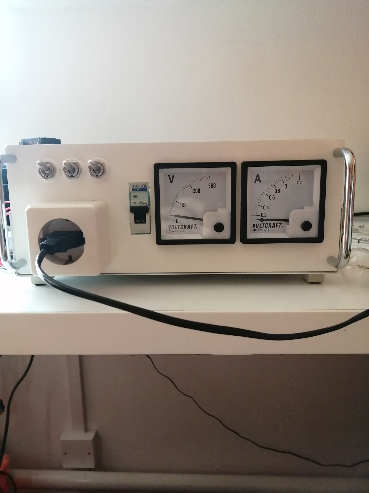

(#) Alkotó válasza david87 hozzászólására (») Ápr 1, 2024 /
Hálózati leválasztó trafóra számítanék a leírásod alapján, de a feszültségmérő kb. 25 V-ot mutat.
Ezért két kérdés is felmerült bennem. Miért van rajta feszültségmérő? Mit mér a feszültségmérő?
De ha mindent mérni/látni szeretnél, esetleg érdemes lehet egy olyan kombinált mérőegységet használni, ami mutatja a feszültséget áramot és a teljesítményt is.
(#) Tomi111 válasza david87 hozzászólására (») Ápr 1, 2024 /
Szia! Én is azon gondolkodtam, amit Alkotó írt. Miért nem 230V-ot mutat a feszültségmérő? Nem 230/230V-os? Meg hol lesz a sorbakötött izzó? Belül? Nem látok neki csatlakozót/foglalatot, csak a betáp és a kimeneti csatit. A leválasztott/halózati átkapcsolót én is kihagynám, ahogy tufatofu írta. Egyébként szép munka, tetszetős dobozolás, kivitelezés!
(#) david87 válasza Alkotó hozzászólására (») Ápr 1, 2024 /
Azért mutat olyan keveset mert a fénykép kedvéért csak egy 25V trafót tetem a hálózati csatira ha van pik puk akkor ne a házba az áramot verje le de működik most már rá lesz kapcsolva a hálózatra.
A feszültség mérő a kimeneti feszültséget méri. Mert nálam sajnos nem mindig van meg a 230V.
Most is csak 220V van a konnektorba de ha be kapcsol a villany bojler ez lentebb esik.
(#) david87 válasza Tomi111 hozzászólására (») Ápr 1, 2024 /
A sorba kötött izzónak lesz majd egy csati a doboz hátúján
De 230/230 leválasztó csak írtam teszt és fénykép kedvéért 25V AC adapteről próbáltam ki hogy mindent jól kötöttem e be meg az izzó is csak 30V-os.
