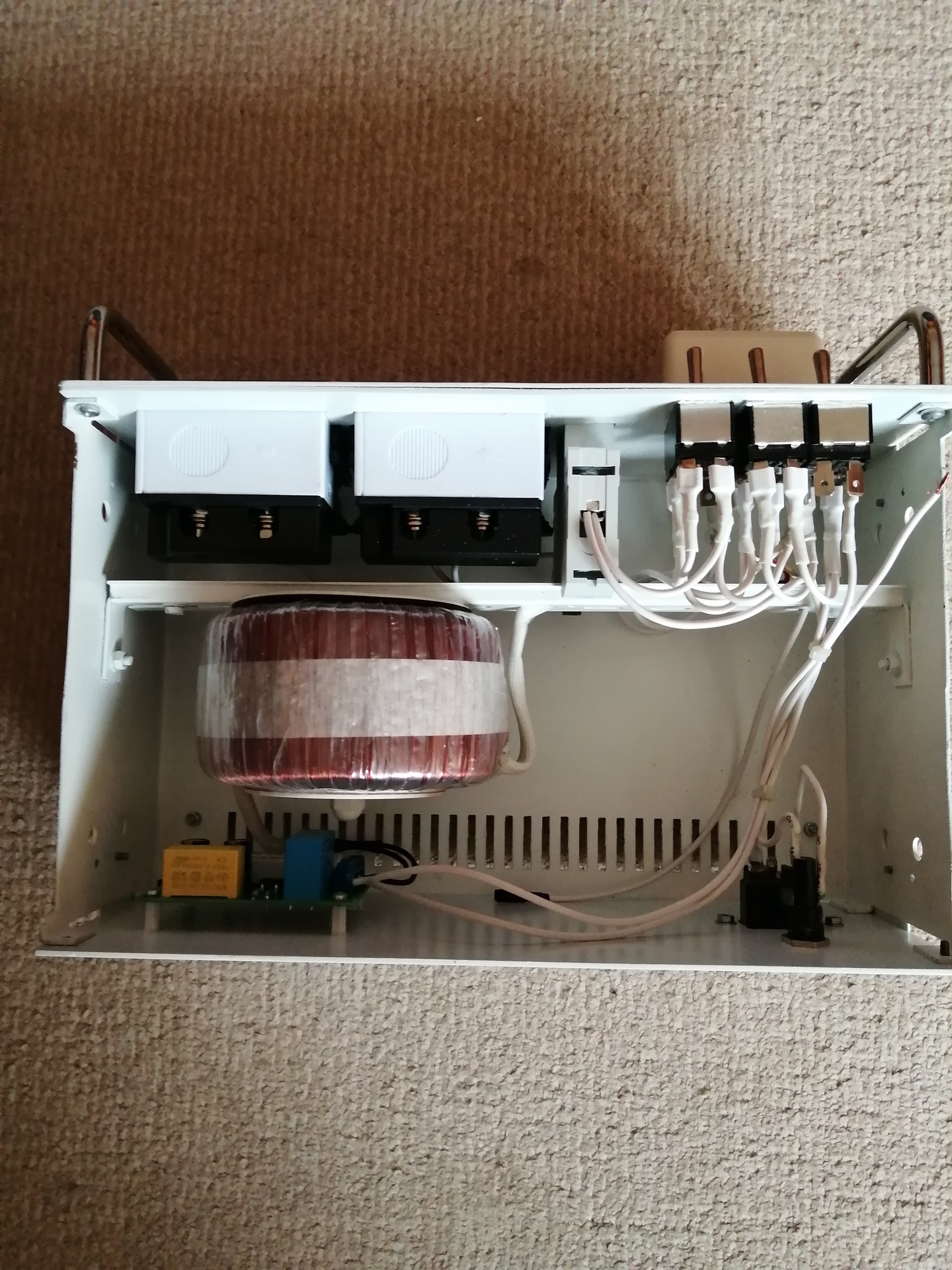

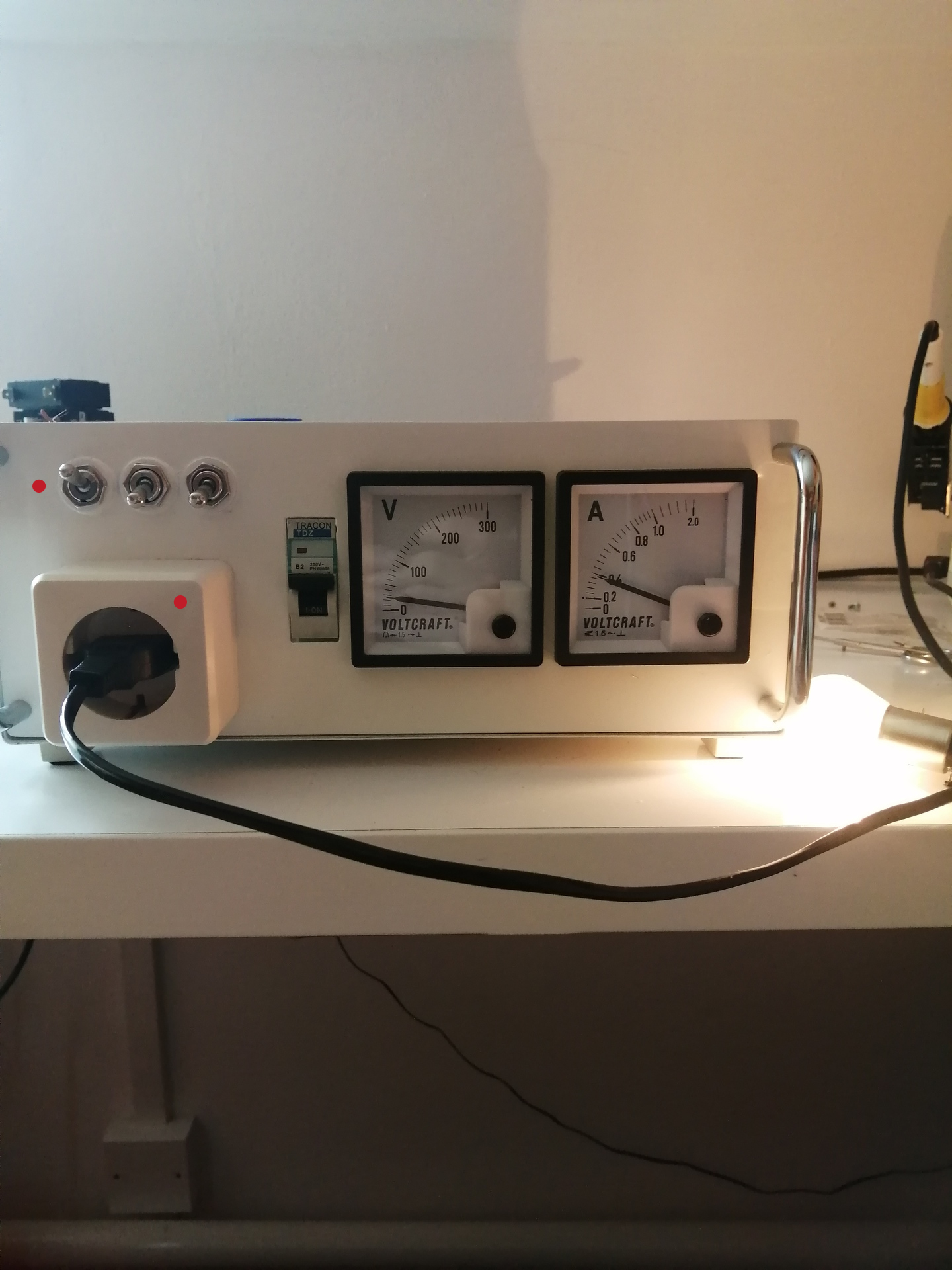

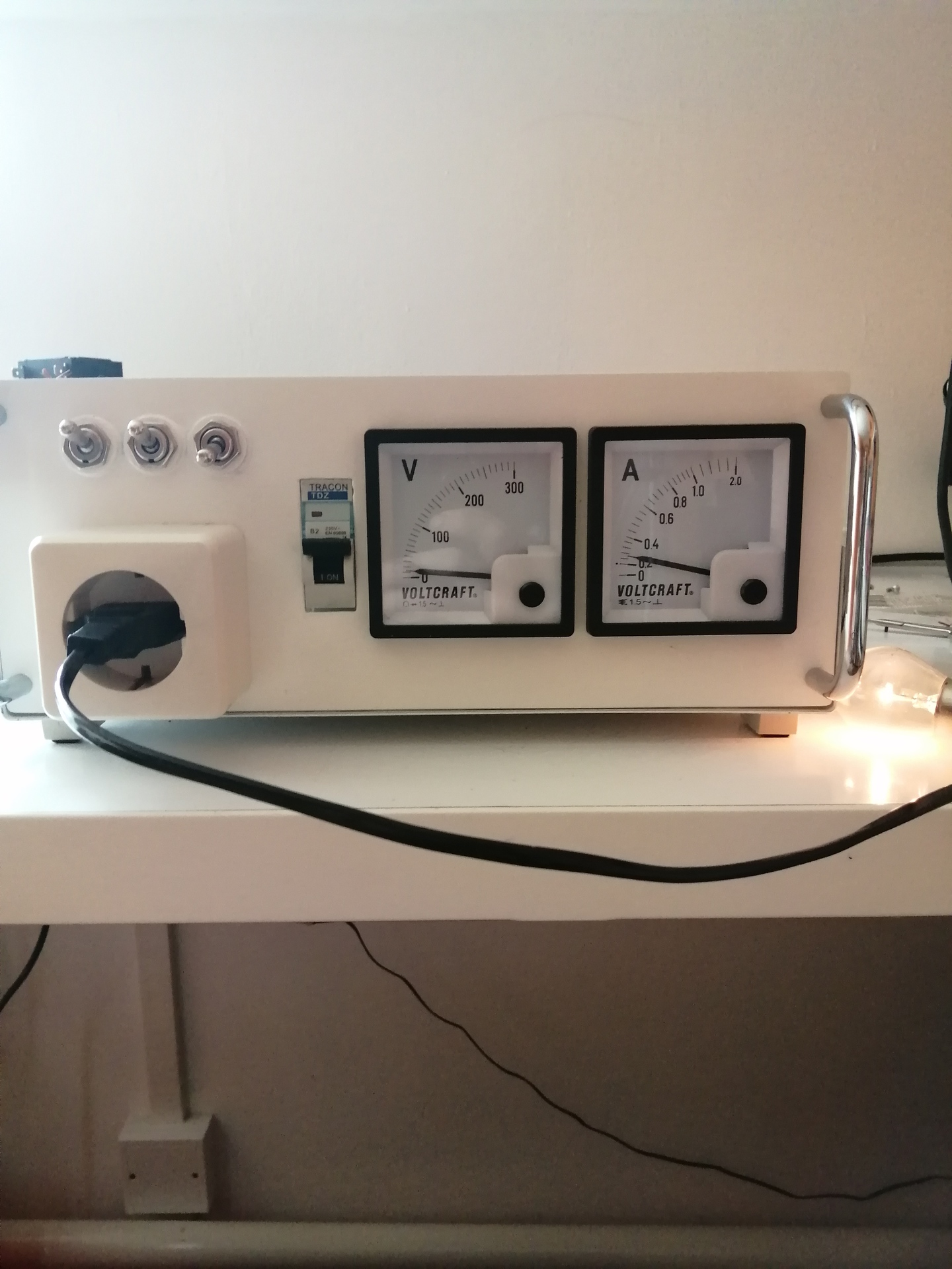

Azért mutat olyan keveset mert a fénykép kedvéért csak egy 25V trafót tetem a hálózati csatira ha van pik puk akkor ne a házba az áramot verje le de működik most már rá lesz kapcsolva a hálózatra.
A feszültség mérő a kimeneti feszültséget méri. Mert nálam sajnos nem mindig van meg a 230V.
Most is csak 220V van a konnektorba de ha be kapcsol a villany bojler ez lentebb esik.
(#) david87 válasza Tomi111 hozzászólására (») Ápr 1, 2024 /
A sorba kötött izzónak lesz majd egy csati a doboz hátúján
De 230/230 leválasztó csak írtam teszt és fénykép kedvéért 25V AC adapteről próbáltam ki hogy mindent jól kötöttem e be meg az izzó is csak 30V-os.
(#) Udvari Zsombor válasza david87 hozzászólására (») Ápr 1, 2024 /
Én a doboz tetejére tenném majd a foglalatot az égőnek, hátul nem szerencsés, mert ha véletlenül megtolódik a doboz és nekimegy a falnak, akkor sérülhet az égő, ami veszélyes lehet.
(#) david87 válasza Udvari Zsombor hozzászólására (») Ápr 1, 2024 /
Ott egy csatlakozó lesz majd amibe majd be csatlakozik az izzó.
Izzó a doboz környékén lesz mindenképpen.
(#) Tomi111 válasza david87 hozzászólására (») Ápr 1, 2024 /
Ja így már értem! Így minden oké!

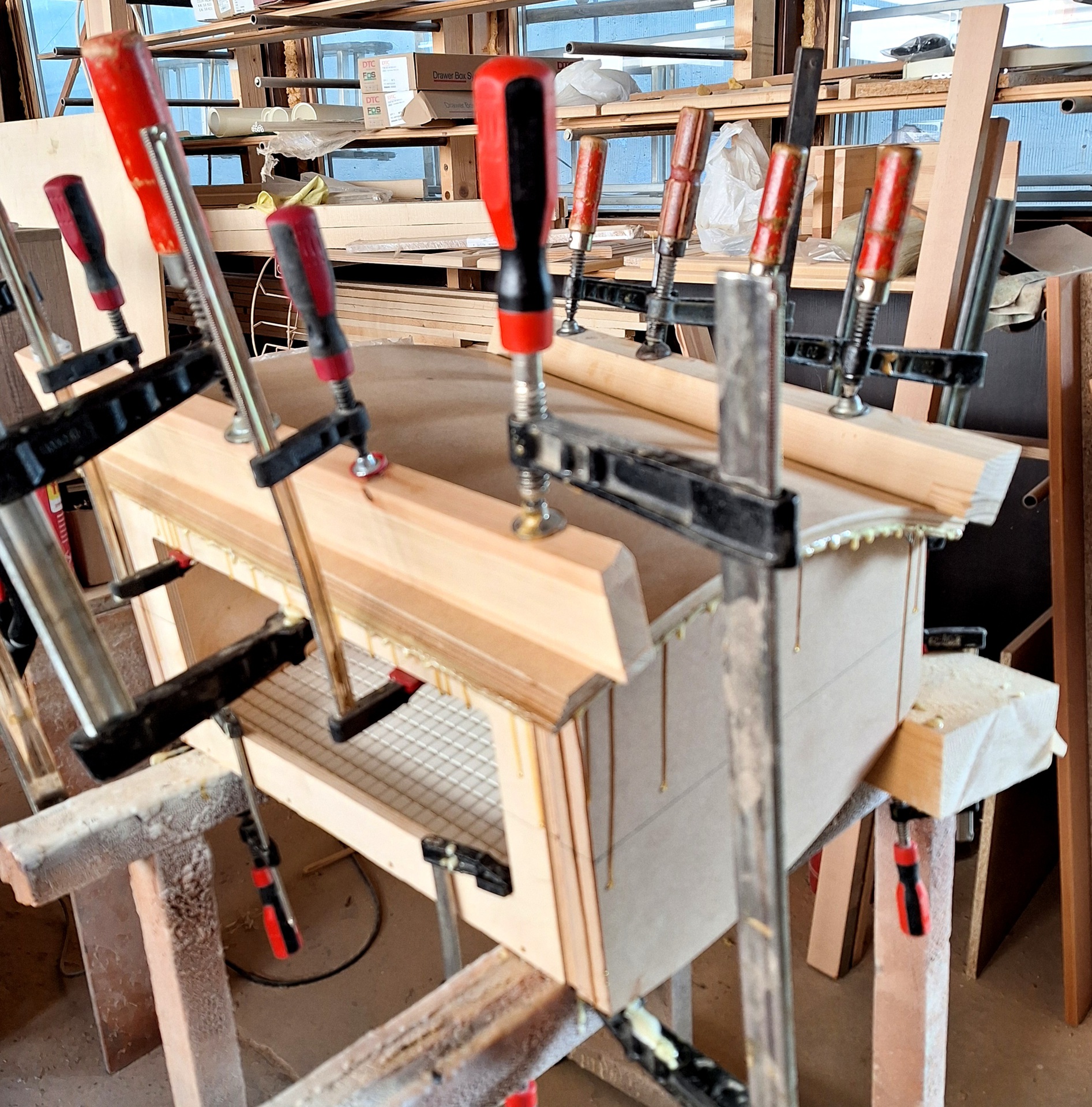

Gondoltam bemutatom itt a most elkészült hangfalamat.
Nem ez az első amit építettem,viszont az első dolog amit itt megosztok. Tavaly gondoltam építek egy kisebbet, a másik hangfalam mellé, újabb elérhető hangszórókkal, illetve az utóbbi években nincs már igényem a hangos zenére, ezért egy kisebb is elég.
A hangszórók Scan-Speak Discovery sorozatból, a tekercsek litze-ből vannak.
MDF a doboz, mahagóni furnér, és némi selyemfényű lakk.
A hangváltót nem a nem tetsző zene miatt okádta ki magából, hanem még finomítás alatt van és így egyszerűbb hozzáférni.
Köszönöm, hogy megnéztétek!

Nem engem kérdeztél, de ha nekem kellene ilyet készíteni, akkor sík lemezből indulnék ki, amit hosszában befűrészelgetnék (előre jól kiszámolt helyeken), és így hoznám létre az íves felületet. Természetesen belülre is tennék néhány alakra fűrészelt gerincet. Ezzel a megoldással még nem tökéletes az ív, mert ugye keskeny sík részekből áll, de ez némi csiszolással korrigálható. A végén a furnér pedig szépen lezárja a megmunkált felületet.
Ezzel együtt is, senkinek ne legyen olyan illúziója, hogy ez egy hétköznapi feladat. Ügyességet, felkészültséget, és tapasztalatot igényel. Nem is beszélve a furnérozásról, amit jól csinálni szinte művészet.

De ha már itt tartunk az MDF nagyon jó hajlékony ezt belülről gerinc lécekkel Hozzáragasztva (esetleg szegekkel) jól megfogja tartani a kívánt formát
de ha tetejébe és az aljába nut-ot marunk már az is lehet jó megoldás. Középen pedig megerősítjük.

Valóban hasonló képen készült, mint ahogy írtad. A végét a kis rádiuszút viszont 5 db trapézra vágott MDF léccel oldottam meg. a 18mm-es MDF elég merev, igy én a vágásokba ék léceket ragasztottam, hogy ne csak a ragasztó fogja az ívet.
Még így kiékelve sem akart olyan maradni mint a sablon, és az elején az előlapra ráhajló kis ívet folyton letépte, így ott egy köldökcsappal fogattam meg.
Amúgy nincs benne merevítés, az előlap merevíti elölről.
A furnérozás nem volt túl nagy ördöngösség, van egy technika amivel viszonylag egyszerűen fel lehet rakni a furnért, nem kell vákum, vagy prés. Azért vagy két hetem ráment a dobozokra.
Kösz hogy megnézted!
(#) Alkotó válasza zoziju hozzászólására (») Ápr 4, 2024 / 1
Az ék jó ötlet. Szépen megcsináltad. A belső gerinc jelentősen növeli a merevséget, nem érdemes kispórolni (és általában nincs akusztikai hátránya). Én továbbra is azt gondolom, a furnérozás kényes feladat, ügyességet igényel.

Szia! Ment a mancs. Nem bántásból, csak egy rossz emlék miatt én mellőzném a fém kapcsolókat...
(#) tufatofu válasza A_senki hozzászólására (») Ápr 5, 2024 /
Írnál a "rossz emlékről"? Nekem is sok mindenben vannak ilyen fém kapcsolók, igaz földelt dobozokban.
(#) A_senki válasza tufatofu hozzászólására (») Ápr 5, 2024 /
A kapcsoló hibás volt, ráfogtam, megrázott. Azóta fáziscerkával közelítek mindegyik felé. A földelés sokat segít!
(#) lazsi válasza A_senki hozzászólására (») Ápr 5, 2024 /
"A kapcsoló hibás volt, ráfogtam, megrázott."
Ne csodálkozz, hogy megrázott, ha megrágalmaztad azzal (ráfogtad), hogy ő a hibás...
(#) david87 válasza A_senki hozzászólására (») Ápr 5, 2024 /
Köszönöm ez volt othon nekem még nem volt bajom velük. Ezeknek csak a menetes rész fém.

Nem értek hozzá, de mindig azt hittem így csinálnak íves oldalt az asztalosok.
De úgy is jó ahogy "zoziju" csinálta : ) Gratulálok neki, szép munka.
