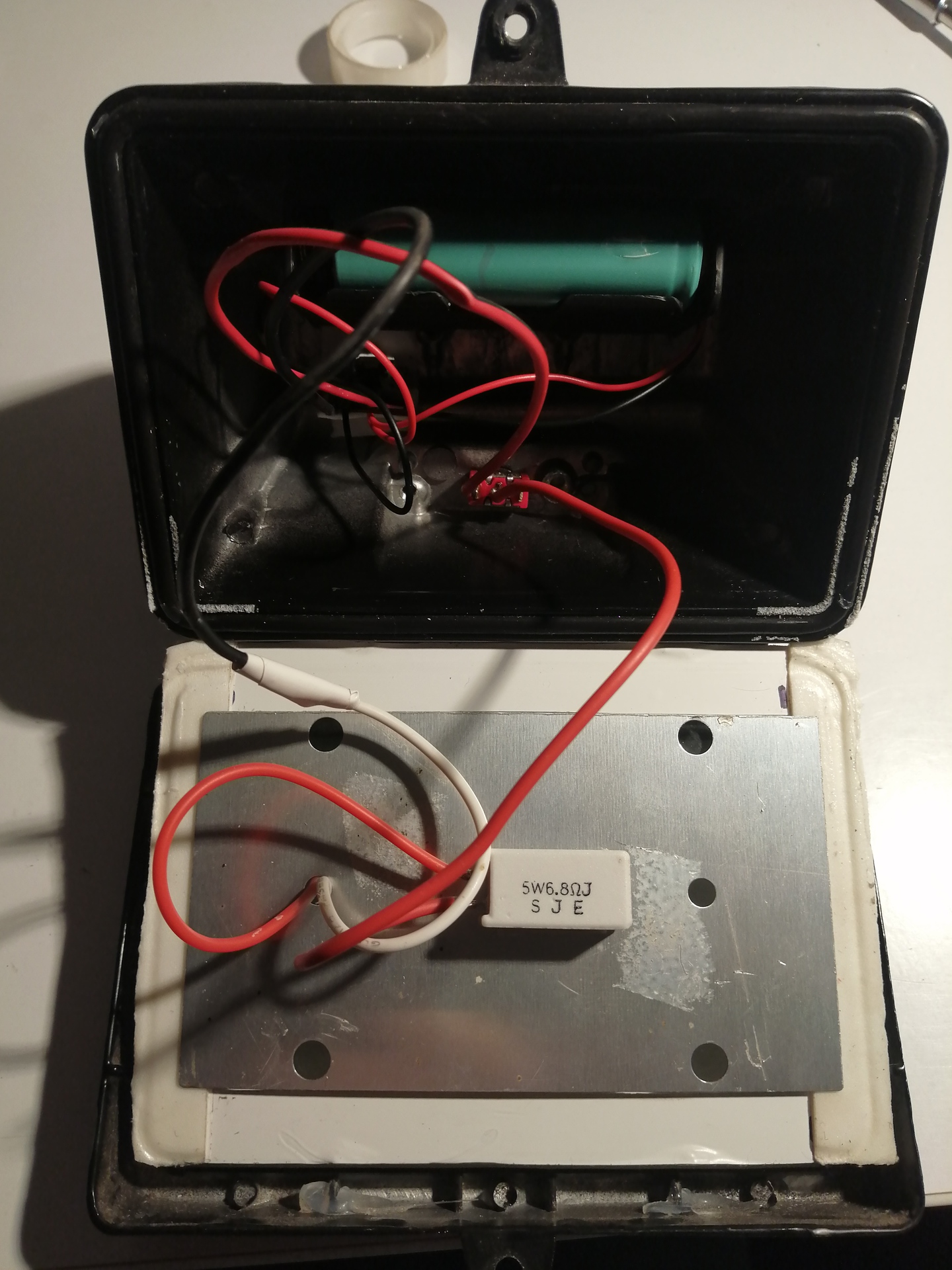

Akkus munka lámpa
Egy kis délutáni unatkozás eredménye. A képen látható
Akkumlátoros munka lámpa.
Felesleges lomok újra hasznositva.
Led panel 18650 cella töltésvezérlő.

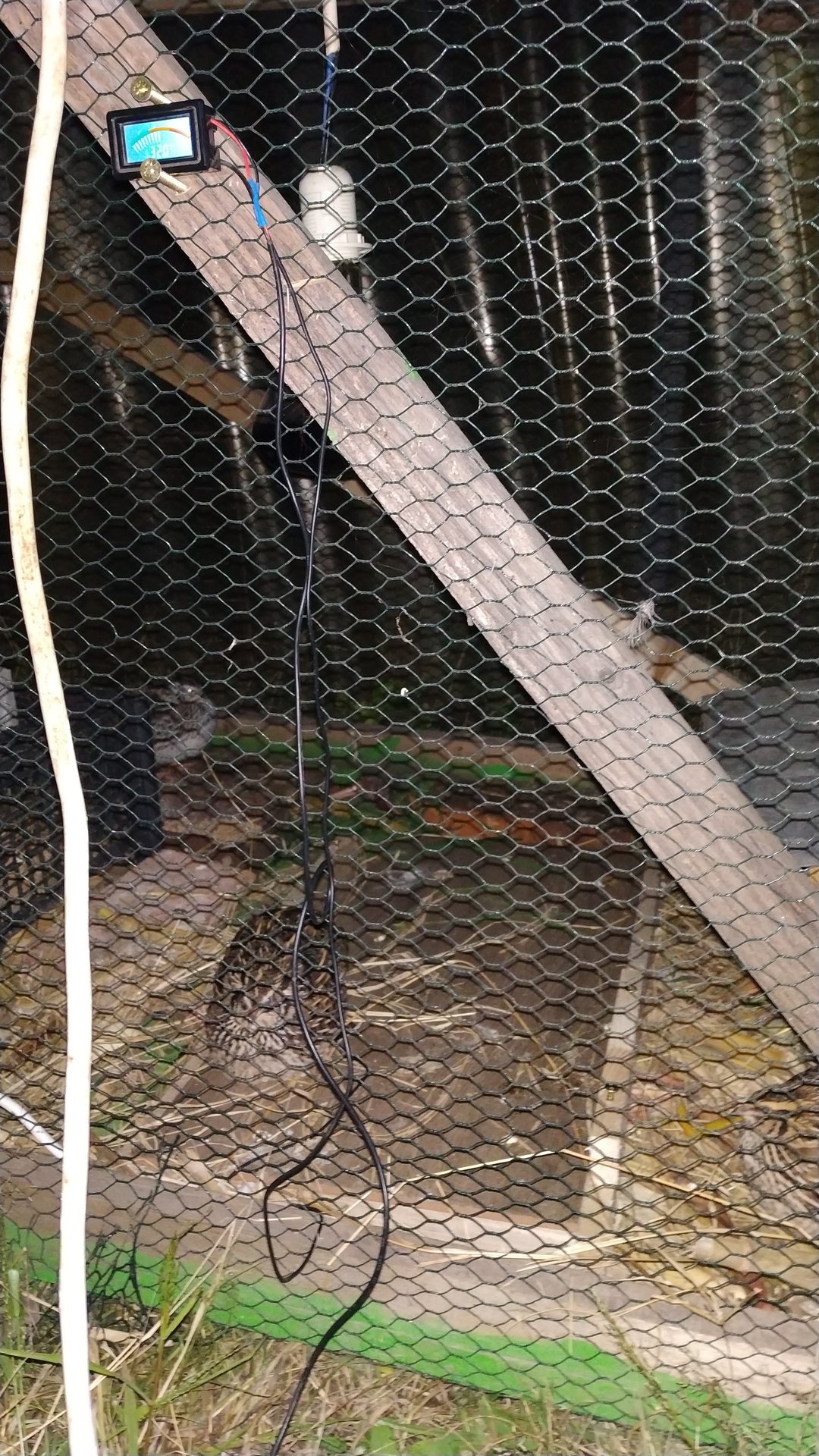

Akármilyen óvatosan lopózom a sötétben, csak szétszaladnak a kis majrésak. Csupán a legbátrabb (talán a legfázósabb) nem emelte fel a sejhaját a 32 fokos járólapról, így a -1 fokos estében. Csupán a hálózati feszre van kötve, nincs semmi más, a biztosítékon kívül persze.

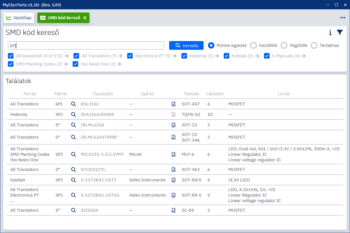

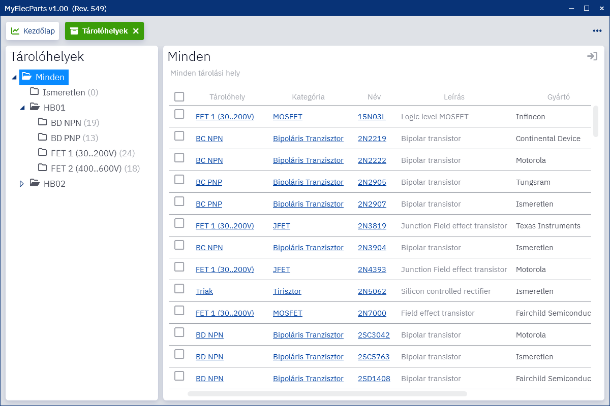

MyElecParts v1.00
Elkészültem az elektronikai alkatrész kereső és nyilvántartó programom első nyilvános verziójával (MyElecParts v1.00). A program teljesen ingyenes, használjátok egészséggel.
Letölthető innen:
https://myelecparts.hu/
A program fórum témáját itt találjátok:
Ott már korábban mutattam pár dolgot, hogy mit is tud, de röviden összefoglalva:
Ez egy elektronikai alkatrész nyilvántartó amiben egyszerűen rögzíteni lehet az alkatrészeket a szokásos paramétereikkel együtt. A paramétereket azután fel lehet használni az alkatrészek keresésében, szűrésében.
Beépített PDF nézegetőt tartalmaz, így az az alkatrész részleteinek megtekintésekor azonnal megnyílik annak adatlapja vagy kép csatolmánya is. Ezeket fájl tallózáson kívül vágólapról és drag and drop technikával is hozzáadhatóak.
Az alkatrészek tárolási helye is megadható hierarchikusan, így később könnyen meg lehet találni, hogy a valóságban hol is van az alkatrész.
Az alkatrészek egyszerű rögzítéséhez ott van a meta kereső, ami a típusszám megadása után online forrásokban megkeresi az alkatrész tokozását, gyártóját, adatlapjait és diszkrét félvezetők és egyes integrált áramkörök esetén a jellemző paramétereit is. A megfelelő találat kiválasztása után csak pár klikk és az alkatrészünk rögzítve van minden begyűjtött paraméterével.
A programban van még egy kereső funkció az SMD alkatrészekhez az azokra írt kód alapján. Ez is online forrásokat látogat meg, a találatokat összegzi, csoportosítja, kiegészíti lábszám adatokkal és tokrajzokkal és segít megtalálni az eredeti típusszámot.

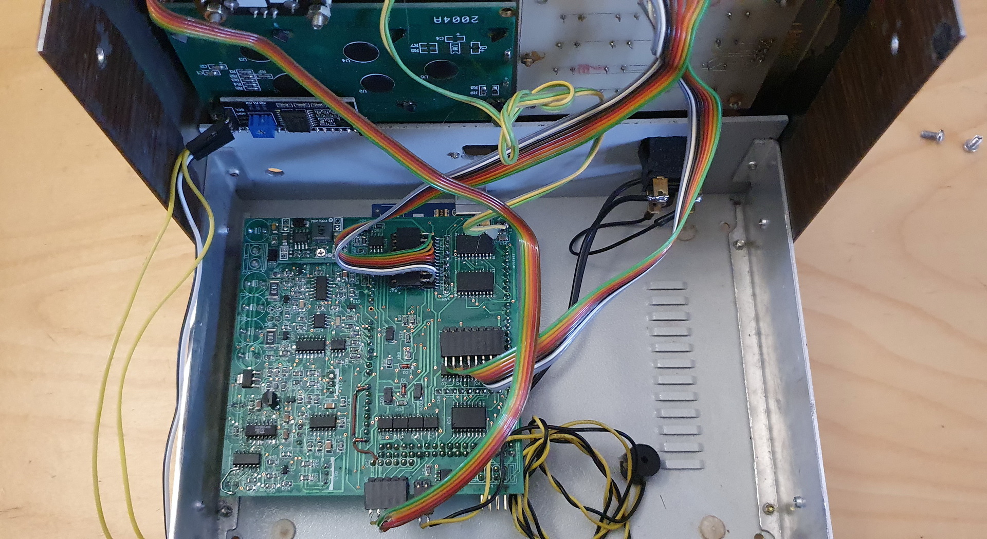

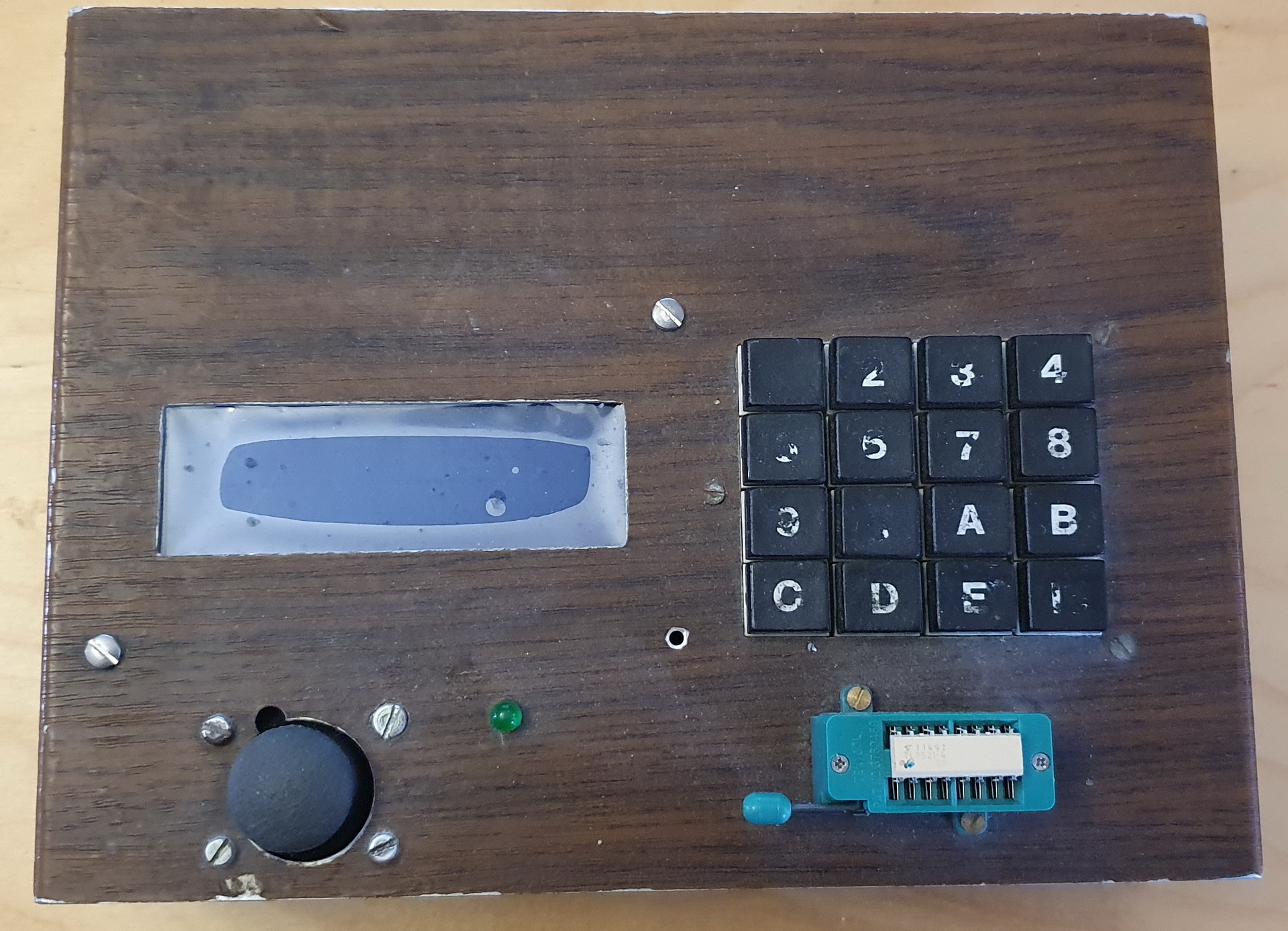

Optocsatoló teszter
Optocsatoló tesztert építettem. Otthon a szabad időmben terveztem, és építettem meg, hátha jól jön majd a cégnek is... Bár mielőtt eljöttem volna a munkahelyemről nem lettem készen vele, így nem is hagytam ott nekik.
Egy régi dobozba lett belerakva a felső (mindkét oldalon van SMD alkatrész) panel alatt van az Arduino Mega. 4x20-as kijelző, és egy joystick a tartozék. A gombsor nincs hozzá használva, de benne hagytam a dobozban, ne legyen lyukas
Rövid tartalom: Tápellátása 20V-24V... Amikor félretettem a projektet, akkor 5 féle IC-t tudott tesztelni, ami kb 20 IC-ről szól. Egyelőre itt lett pihentetve.
Megnézi a LED, TR, IC táp zárlatot, az opto kapcsolatot, és 1kHZ-es jellel ellenőrzi az átvitelt.
Néhány felsorolva:
CNY17F1[]; Pin,db LED & TR
CNY74_2[]; 8Pin,2db LED & TR, LED, TR a kimenete
PS2805_1[]; 4Pin,1db LED & TR, +- dupla irányú led
PS2805_4[]; 16Pin,4db LED & TR, +- dupla irányú led
PS2833_1[]; 4Pin,1db Egyirányú LED,Erősítős dupla tr a kimenet
PS2833_4[]; 16Pin,4db Egyirányú LED,Erősítős dupla tr a kimenet
TLP521_4[]; Pin,4db Egyirányú LED, TR a kimenet
7800 TesztRutin. Ez érdekes feladat volt...
TLP250 PIN6 max 1.5A, és a PIN7 rövidzár PI6-tal,de kis áramú
TLP251 PIN6 kimenet, max 0.4A, PIN7=NC
TLP550,LED 25mA,Pulse 50mA, TR 8mA, Pulse 16mA
Még nem vettem rá magamat a folytatásra, nem vagyok jó a programozásban. Ez is sok idő volt és 3 panel. Igaz, most már nem is vagyok a cégnél.

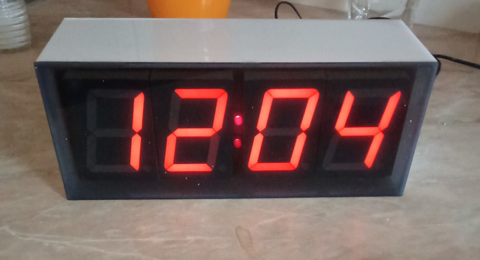

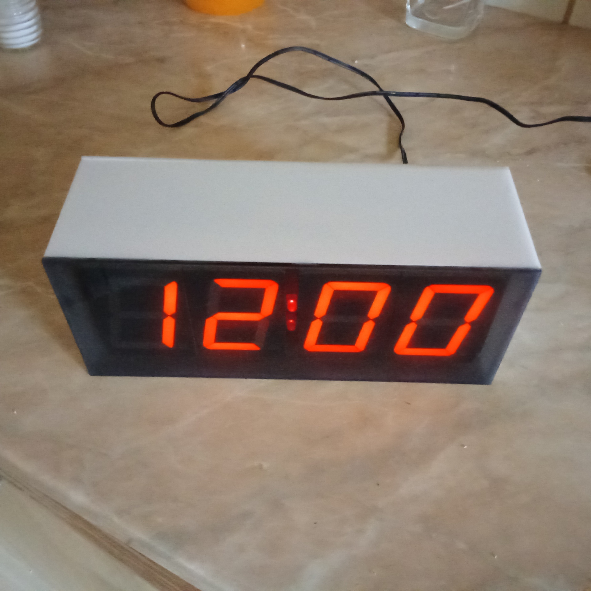

LED óra
Elkészült megint egy óra . Karácsonyi ajándék lesz. Tom25 nixie óra alapján készült.
