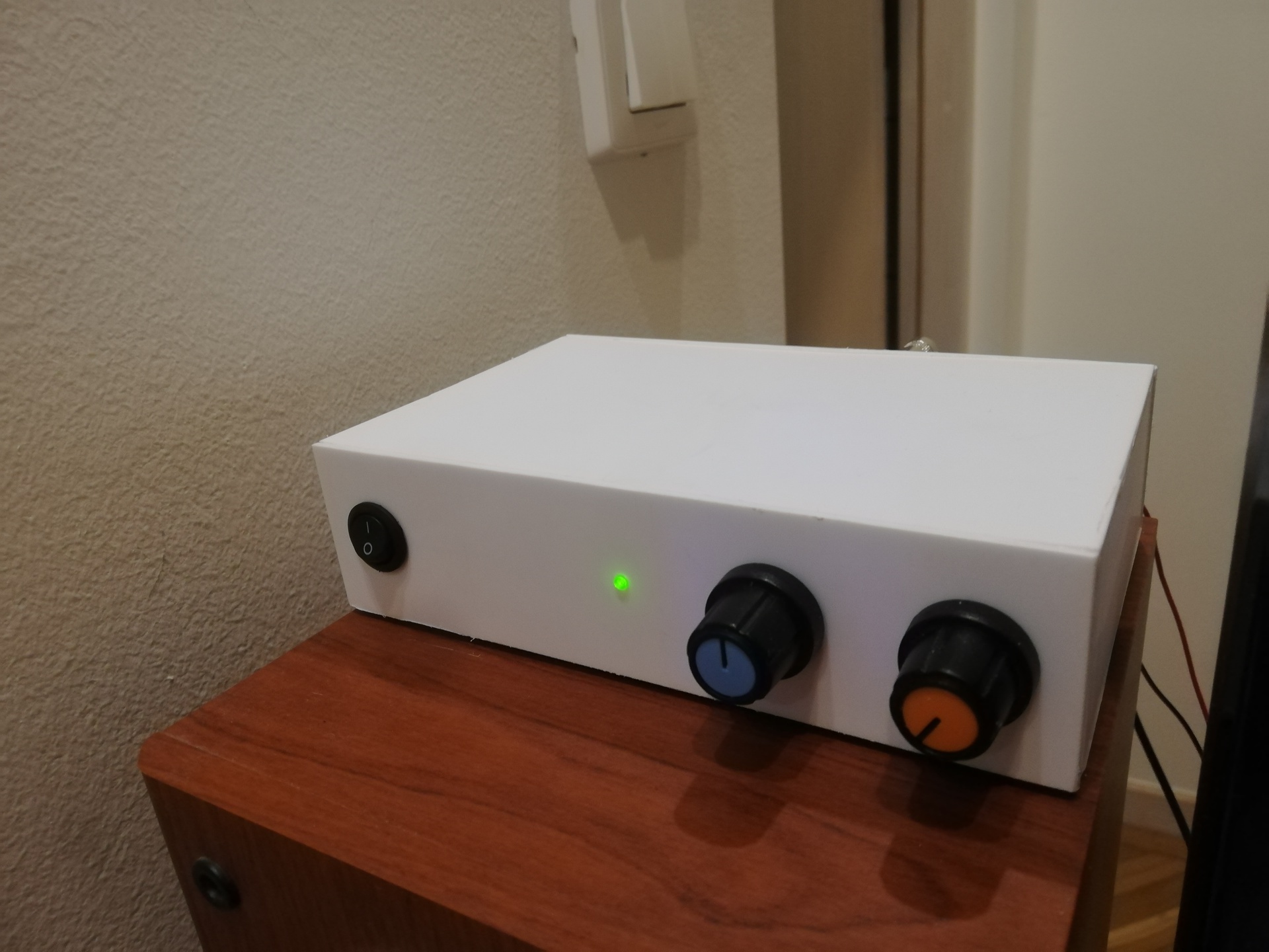

(#) somitomi válasza Skori hozzászólására (») Nov 16, 2024 /

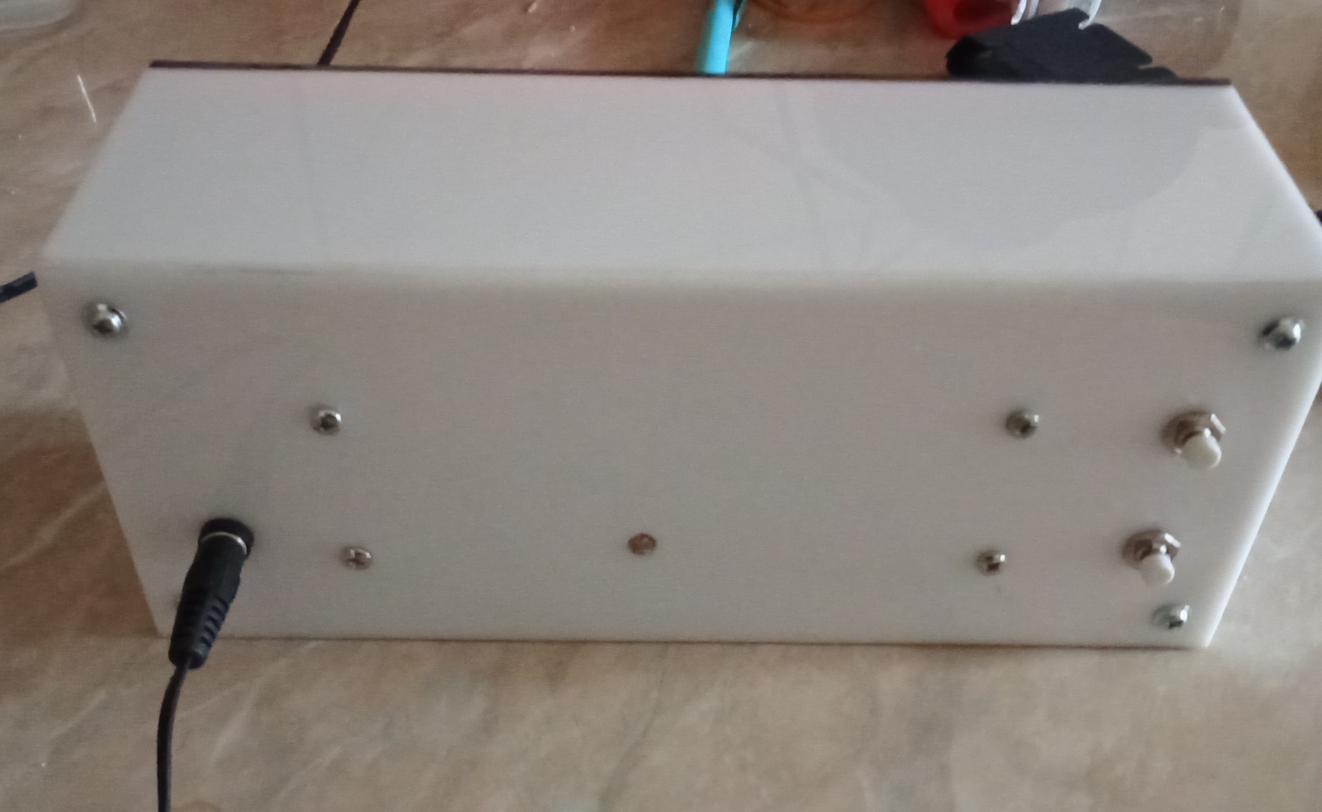

Valóban egész mutatós ahhoz képest, hogy milyen könnyű dolgozni a sztirollal. Lehetne szebb is, ha az élek alaposabb csiszolása után lefesteném, de miközben a színen gondolkoztam, megtetszett ez a kicsit szokatlan fehér doboz. Egyébként vékonyabb lemezek, profilok formájában népszerű modellezési alapanyag, szép dolgokat lehet csinálni belőle.
A potik kapcsán Black7275 jól tippel, a kék poti balansz, a narancssárga hangerő, leginkább mert ki akartam próbálni az ESP-féle balansz kapcsolást valami állandóan használt készülékben.
(#) Suba53 válasza somitomi hozzászólására (») Nov 17, 2024 /
Szuper kis jószág lett. Nincs a színvonallal semmi hiba.
Mivel ragasztod a sztirolt? Pillanat ragasztó, vagy oldószer, vagy valami spéci ragacs?
Van ugyanilyen modulom, amit hasonló elképzelés miatt vettem anno.
Régi rossz számítógépes CD egység fém borítása méretben pont jó lesz egy hasonló kis erősítőhöz.
Mik a tapasztalataid az eősítő zajával? Hallható valami alapzaj, vagy néma mint a sír?

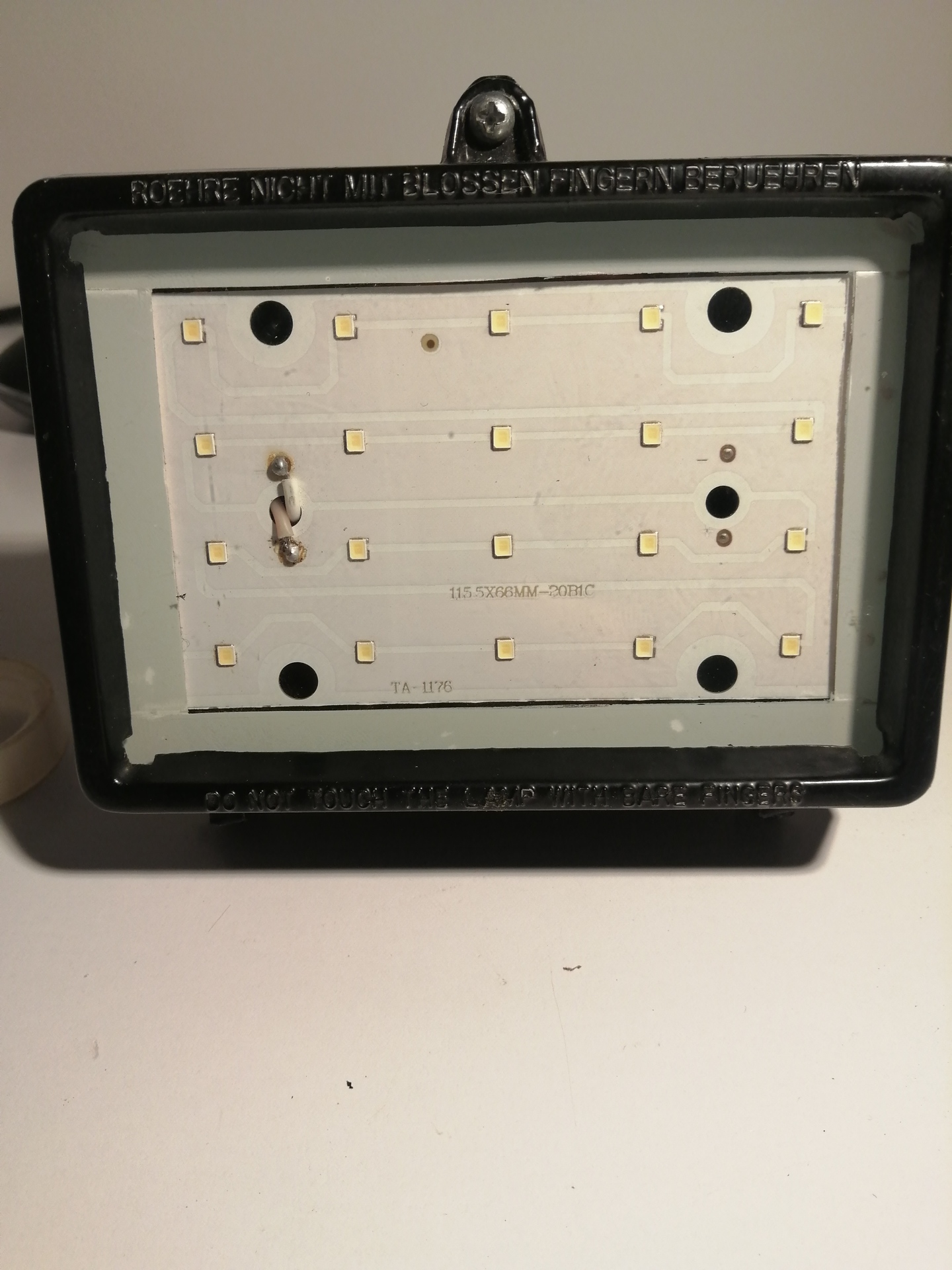

(#) david87 hozzászólása Nov 17, 2024 / 8
Akkus munka lámpa
Egy kis délutáni unatkozás eredménye. A képen látható
Akkumlátoros munka lámpa.
Felesleges lomok újra hasznositva.
Led panel 18650 cella töltésvezérlő.
(#) somitomi válasza Suba53 hozzászólására (») Nov 18, 2024 /
Modell/makett ragasztóval, ami kifejezetten sztirolhoz való: egy kicsit feloldja az anyagot és utána gyakorlatilag egybeolvad a két darab, ahogy kipárolog belőle az oldószer (valahol azt olvastam, toluollal is lehet ezt, én azt sosem próbáltam). Ilyen 2 milliméteres lemezeket élével is nagyon szilárdan ragaszt, ennek a doboznak a teteje és oldalai például mindenféle stafni vagy merevítő nélkül vannak összeragasztva.
Normál hangerő mellett gyakorlatilag zajtalan, ha a csendet felhangosítom csutkára, akkor belehallatszik egy pici ketyegés (gondolom a szinte terhelés nélkül dolgozó tápegységből).
(#) Suba53 válasza somitomi hozzászólására (») Nov 19, 2024 /
Köszi. Én elég sok makettet raktam össze ifjú koromban. Akkor még aceton volt a körömlakk lemosó, és az is hasonlóan dolgozott.
Most is van pár makettem még, amiket összeraknék az unokákkal.
Ragasztóm még nincs hozzá, de akkor körülnézek egy makett boltban.
A ketyegést én is a tápnak gondolnám. Majd megnézem az enyémet labortápról, az nem ketyeg.

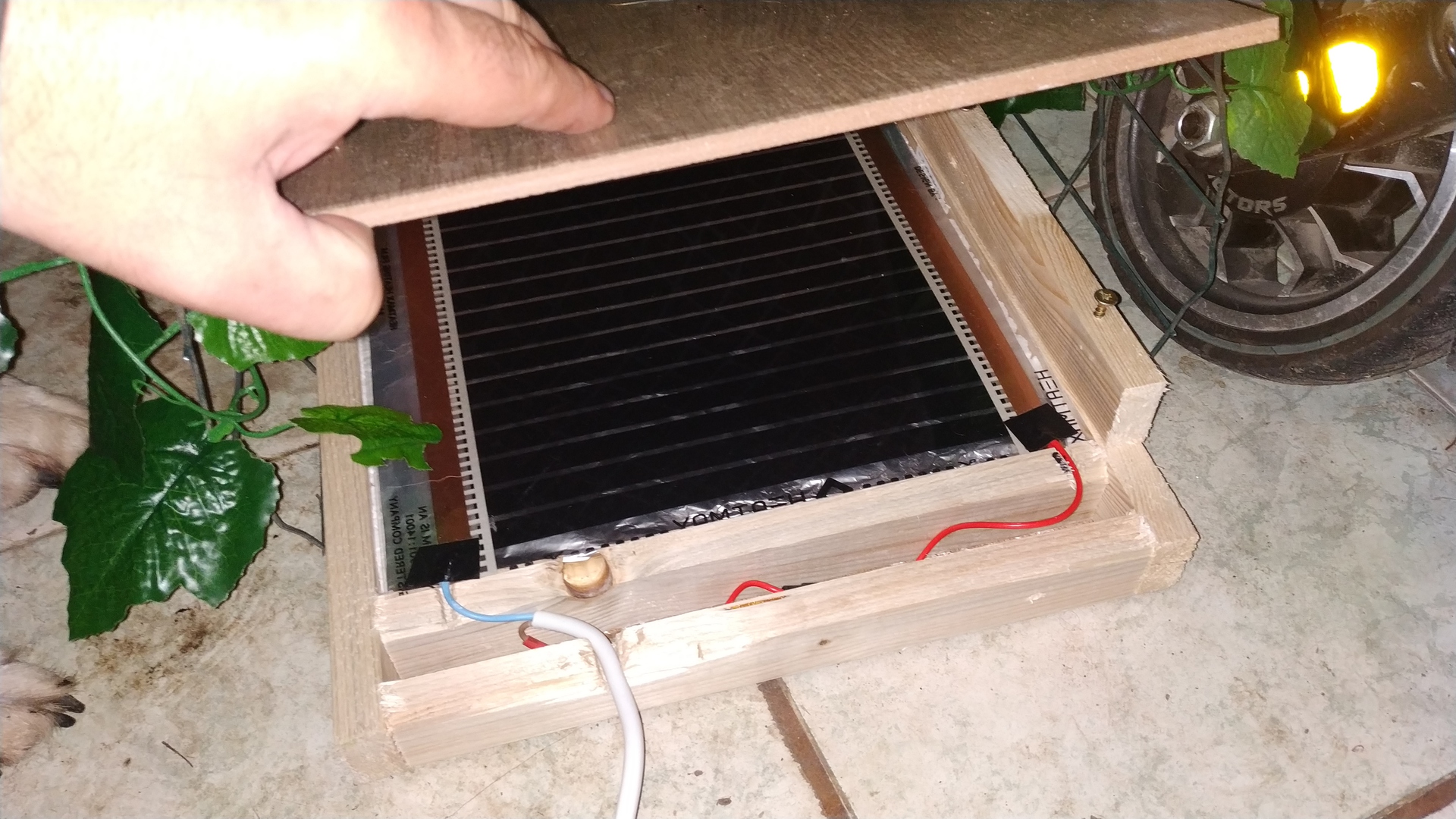

(#) nik hozzászólása Nov 20, 2024 / 20

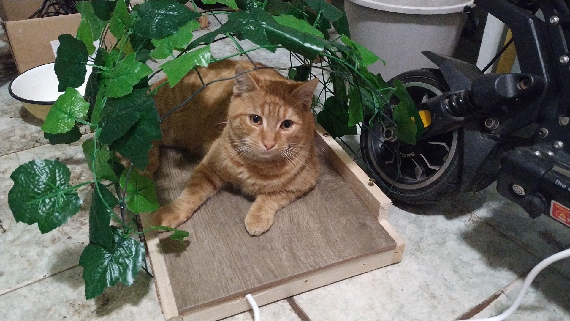

Fürj melengető
Nagyon egyszerű fürj-sejhaj melegítő. Annak a pár szem fürjemnek luxus a 150W-os infralámpa, ami most van. Ennek alig 5-öde a fogyasztása. Egyszerű fa keret, benne 3cm hungarocell alufóliába tekerve, arra az 50x30cm infra fűtőfólia, majd arra a kerámia padlólap, ami könnyen levehető és takarítható. A műsusnyás drót csak azért kell, mert a fürjek szeretnek alatta gubbasztani. Egyenlőre tesztüzemben a sufniban, de a macska már like-olta.

„de a macska már like-olta”
Én is!
Azért a fürjekkel is csinálj képet, hiszen ők lesznek a haszonélvezők!

(#) lazsi válasza sargarigo hozzászólására (») Nov 20, 2024 /
Ott vannak a fürjek is... de csak akkor látszanak, amikor a macsek kinyitja a száját...
(#) Suba53 válasza nik hozzászólására (») Nov 20, 2024 /
Van ízlése a macskának. Az előmelegített étel mégiscsak ízletesebb a hideg kajánál.

3D nyomtató asztalfűtés simán megteszi. 12/24/230V-os változatban is van, többféle méretben. Csak áramot adsz nek i és kész.

(#) nik válasza nik hozzászólására (») Nov 25, 2024 / 6
Akármilyen óvatosan lopózom a sötétben, csak szétszaladnak a kis majrésak. Csupán a legbátrabb (talán a legfázósabb) nem emelte fel a sejhaját a 32 fokos járólapról, így a -1 fokos estében. Csupán a hálózati feszre van kötve, nincs semmi más, a biztosítékon kívül persze.

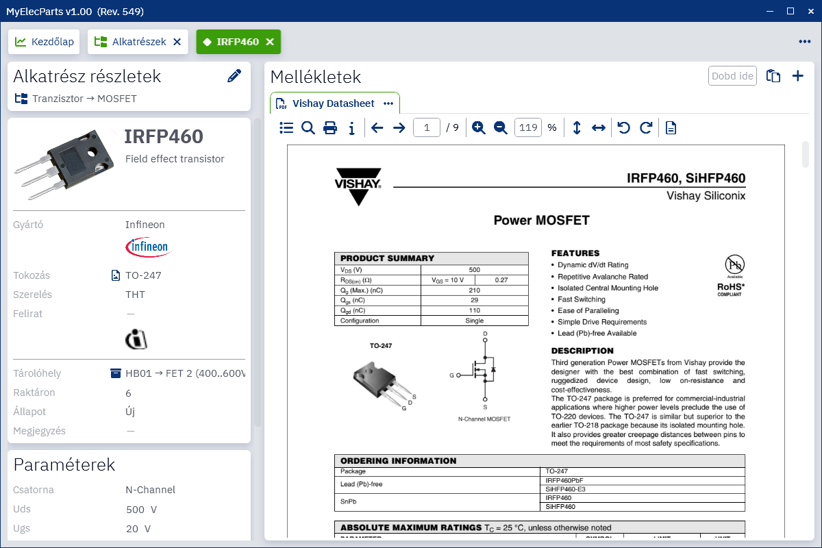

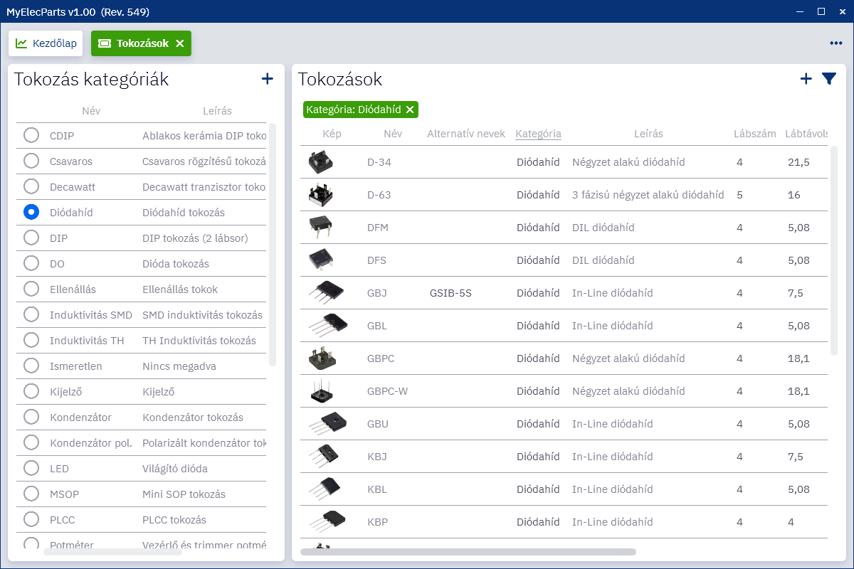

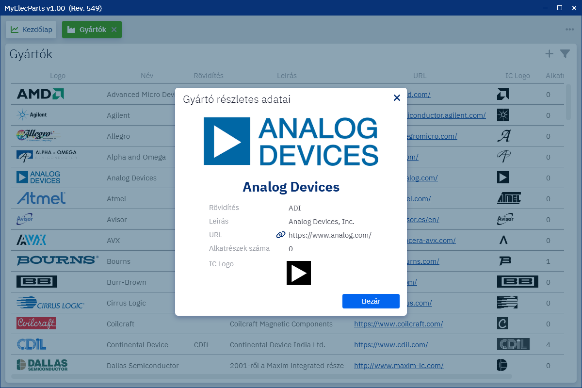

(#) majkimester hozzászólása Dec 1, 2024 / 56

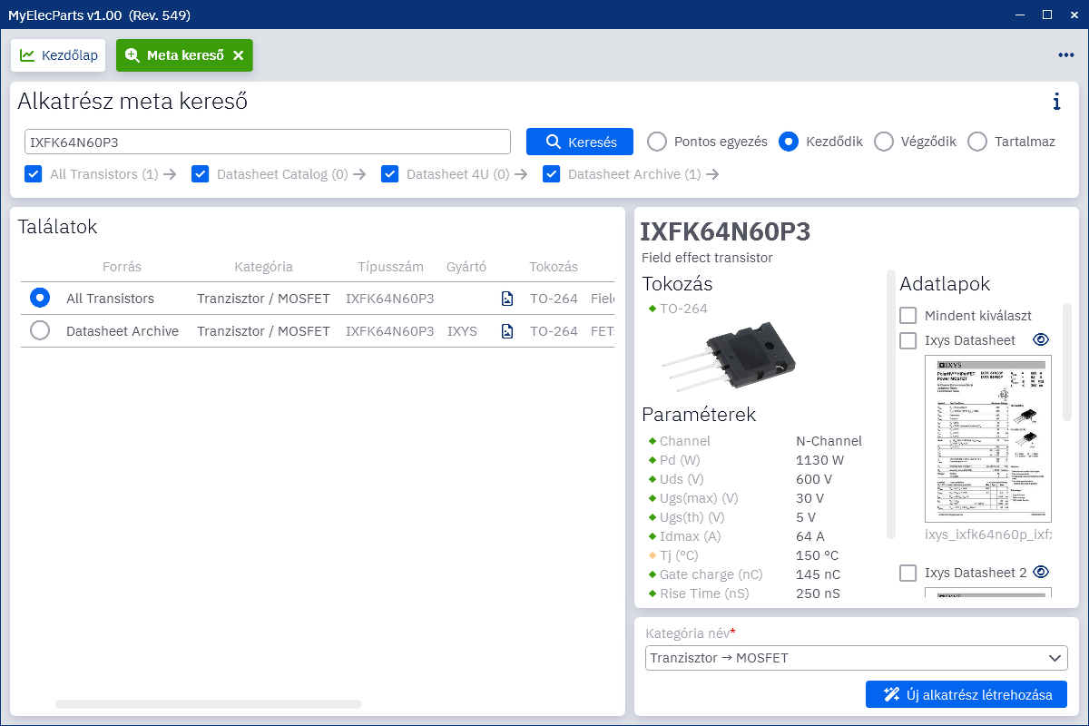

MyElecParts v1.00
Elkészültem az elektronikai alkatrész kereső és nyilvántartó programom első nyilvános verziójával (MyElecParts v1.00). A program teljesen ingyenes, használjátok egészséggel.
Letölthető innen:
https://myelecparts.hu/
A program fórum témáját itt találjátok:
Ott már korábban mutattam pár dolgot, hogy mit is tud, de röviden összefoglalva:
Ez egy elektronikai alkatrész nyilvántartó amiben egyszerűen rögzíteni lehet az alkatrészeket a szokásos paramétereikkel együtt. A paramétereket azután fel lehet használni az alkatrészek keresésében, szűrésében.
Beépített PDF nézegetőt tartalmaz, így az az alkatrész részleteinek megtekintésekor azonnal megnyílik annak adatlapja vagy kép csatolmánya is. Ezeket fájl tallózáson kívül vágólapról és drag and drop technikával is hozzáadhatóak.
Az alkatrészek tárolási helye is megadható hierarchikusan, így később könnyen meg lehet találni, hogy a valóságban hol is van az alkatrész.
Az alkatrészek egyszerű rögzítéséhez ott van a meta kereső, ami a típusszám megadása után online forrásokban megkeresi az alkatrész tokozását, gyártóját, adatlapjait és diszkrét félvezetők és egyes integrált áramkörök esetén a jellemző paramétereit is. A megfelelő találat kiválasztása után csak pár klikk és az alkatrészünk rögzítve van minden begyűjtött paraméterével.
A programban van még egy kereső funkció az SMD alkatrészekhez az azokra írt kód alapján. Ez is online forrásokat látogat meg, a találatokat összegzi, csoportosítja, kiegészíti lábszám adatokkal és tokrajzokkal és segít megtalálni az eredeti típusszámot.

(#) sargarigo válasza majkimester hozzászólására (») Dec 1, 2024 /
Na ebben aztán van munka! Köszönjük!
(#) david87 válasza majkimester hozzászólására (») Dec 1, 2024 /
Ez szuper lett legalább net nélkül lehet használni az alkatrész keresést.
(#) sany válasza majkimester hozzászólására (») Dec 1, 2024 /
Köszi, hogy megosztottad. Nagyon hasznos!
(#) tufatofu válasza majkimester hozzászólására (») Dec 2, 2024 /
Gratulálok! Szép munka!
(#) kobold333 válasza majkimester hozzászólására (») Dec 2, 2024 /
Szép munka. Gratulálok hozzá.

(#) MPi-c válasza majkimester hozzászólására (») Dec 2, 2024 /
A weblap is profi!
(#) majkimester válasza MPi-c hozzászólására (») Dec 2, 2024 / 3
Köszönöm mindenkinek a visszajelzést. Web fejlesztésben nem igazán vagyok otthon, de jól tudok újrahasznosítani.
(#) mek-elek válasza majkimester hozzászólására (») Dec 2, 2024 /

(#) MrChandra válasza majkimester hozzászólására (») Dec 4, 2024 /
Köszi szépen, nagyszerű program és nagyon megkönnyíti az életet!
(#) sonajkniz válasza majkimester hozzászólására (») Dec 5, 2024 /
Kedves majkimester!
Szerettem volna kipróbálni a programodat, mert számomra is hasznos lenne.
A telepítés során a mellékelt hibaüzenetet dobta ki.
Rámentem a letöltésre, telepítettem, de újra és újra ezt dobja ki.
A gépemen Win7 fut.
Mi elehet a hiba?
