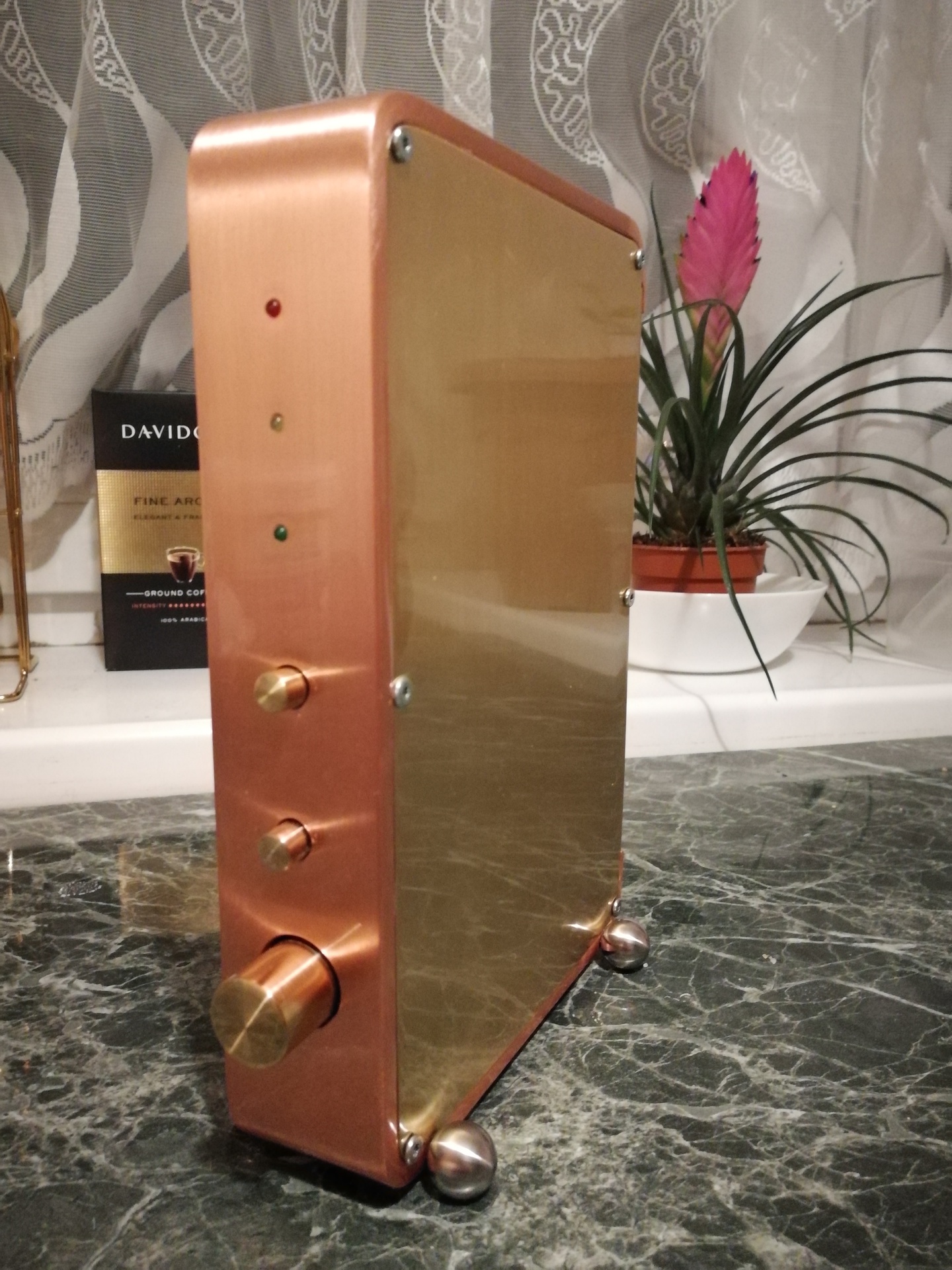

(#) possim hozzászólása Nov 8, 2024 / 34
2x10W SANYO
2x10W Arra, hogy csak szóljon valami a háttérben
(#) Skori válasza possim hozzászólására (») Nov 8, 2024 /
Jól néz ki! A belsejét is megmutatod?
(#) Gafly válasza possim hozzászólására (») Nov 8, 2024 /
Ez a hajlítás olyan, amit eddig megpróbálni sem mertem.
(#) somitomi válasza possim hozzászólására (») Nov 8, 2024 /
Azért ennek rendesen megadtad a módját, nem semmi. Belvilág engem is érdekelne
(#) Alkotó válasza possim hozzászólására (») Nov 9, 2024 /
A külső keret egy tömör vörösréz profilból hajlított idom, a többi oldal pedig sárgaréz lemez?Mert ha igen, akkor ez nem egy spórolós megoldás, őrizned kell, nehogy valaki beugorjon érte és leadja valamilyen felvásárló helyen.
(#) mek-elek válasza possim hozzászólására (») Nov 9, 2024 /
Ez az, amikor valakinek van műhelye. Az viszont nem jelenti azt, hogy magától gusztusos lesz a mi készül ott. Ez viszont nekem is tetszett! Ötletesen harmonikusnak tartom a munkádat!
(#) mek-elek válasza Gafly hozzászólására (») Nov 9, 2024 /
Pedig a hajlítás igen hatásos zenei eszköz, ami hatásos előadási mód kelléke lehet.
(#) kameleon2 válasza possim hozzászólására (») Nov 9, 2024 /
Szerintem ezek a legjobb konstrukciók, amit az ember magának csinál, "csak szóljon valami" felkiáltással. Nálam egy hasonló szolgál a konyhába építve. Bár nem sikerült ilyen szépre, hiszen csak hulladék laminált padlóból készítettem.
(#) possim válasza Skori hozzászólására (») Nov 11, 2024 / 7
Tessék. Kicsit féltem, mert nagyon közel van minden egymashoz, de semmi zaj/ zavar. Máskülönben a 230V-os reszeket hálóznom/árnyékolnom kellett volna. A 230V os vezetékek duplaszigetelésűek(zárlat biztosak), a zsugorok 3 réteg az alsó gyantás, legalábbis mi így hívjuk. A trafó kb 32VA 5% drop mellett, primer-szekunder 4kV próbafeszültseggel vizsgalva. És persze földelve a doboz, hiszen 1ÉV osztalyba tartozik.
(#) Skori válasza possim hozzászólására (») Nov 11, 2024 /
Ezt a sok forrasztott kötést mivel csináltad? Ekkora rézfelületet már nem lehet akármivel átmelegíteni.

(#) Alkotó válasza Skori hozzászólására (») Nov 11, 2024 /
Csak egy tipp, de nem csak pákával lehet forrasztani, hanem lánggal is. Például a víz-gáz szerelők is lánggal forrasztanak, kis kézi palackos eszközzel, viszonylag robosztus rézcsöveket.
Ahogy Alkotó mondja, kis palackos lánggal lett felmelegítve. A réz sin 40x6mm az meg igen csak eszi a hőt
