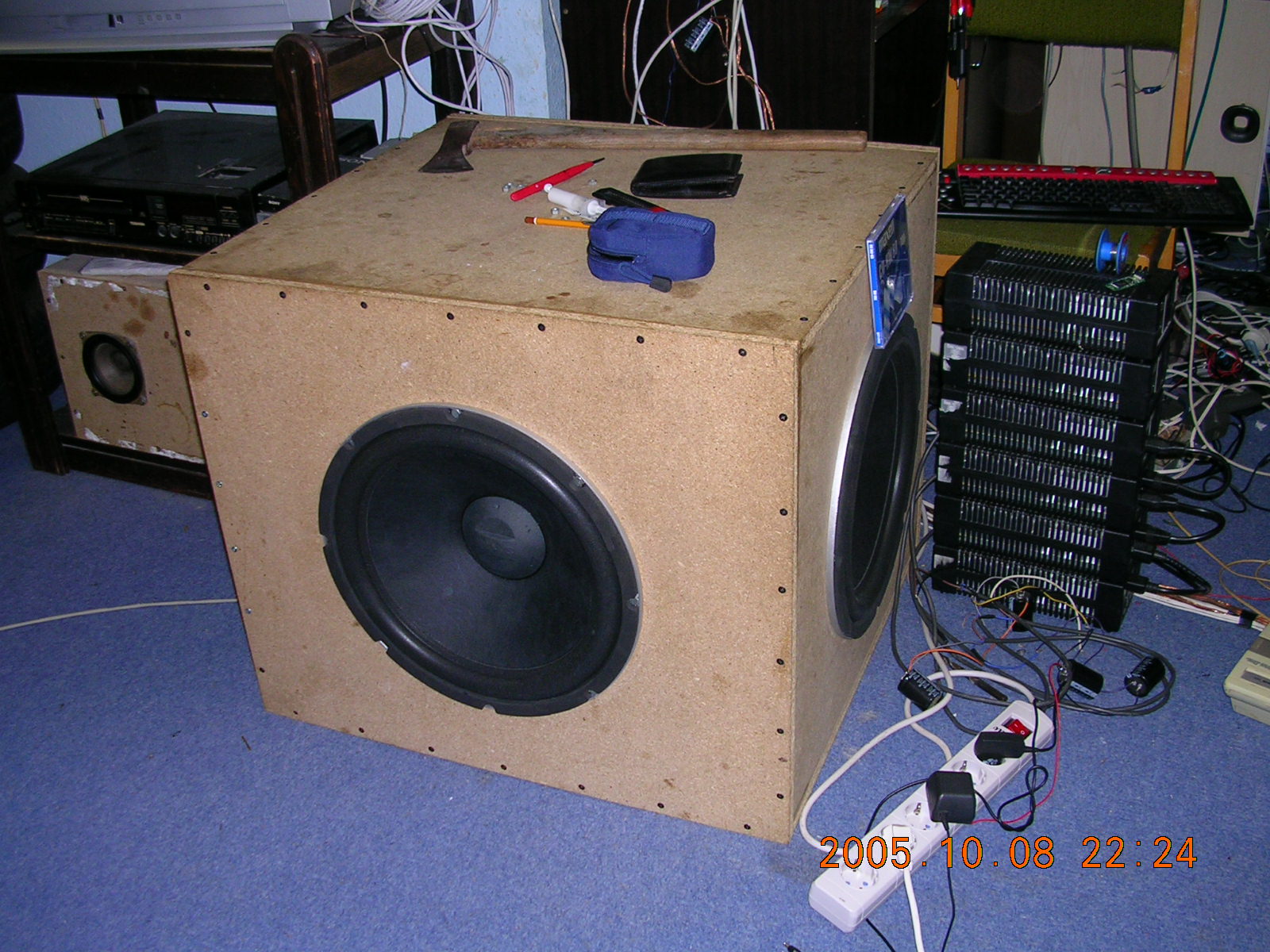

Hát sikerült befejezni a nagyját a remekművmnek!
Feltétlen meg kell jegyeznem,hogy jóbarátom Zoli és szintén jó barátom,a szerelőm Lacibá segítsége és tanácsai nélkül nem készült volna el
Meg persze jó sok idő és pénz!
A képeket nem válogattam külön....úgy gondoltam némelyik magáért beszél.
Sajnos sok építési trükk,illetve folyamat nem lett megörökítve illetve elkavarodtak a rengetegben.
Mindenben,amire tudok válaszolok kérdésetekre
és akkor a képek
ui.: A feltöltés helye rapidshare.com. Így mindenkinek elérhető lesz 3 hónapig. Utána nálam lehet elkérni. az idők végezetéig.

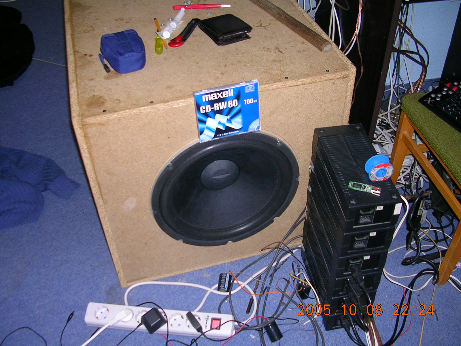

Végfokok:
Nagyvégfok:
--jó 4-5 évvel ezelőtt jutottam hozzá szerelőm ajánlására a Giant hangtechnika jóvoltából. Két évig csak dísz volt,mert akkoriban még valahogy nem volt kellő alapanyagom. Eleinte kapcsüzemű tápok hídbaeszkábálásával kreált tápról hajtottuk. Nem volt gond,de nem volt az igazi
Egy hibrid erősítőről van szó 4-4 darab párhúzamos MJ 15022 és 15023 végekkel. +/- max 90V-os tápellátást bír 8ohm-on.(tudtommal)
Kisvégfokok:
két darab STK 4048V. itt vásároltam a fórumon,azaz egy kedves fórumtársunk hozta nekem össze az üzletet! +/- max 80V
Mint a képeken majd látható.lesz egy negyedik rész is...azaz a legalsó lesz lecserélve. Abba kerül majd a pirosnak látszó csévéléses trafó Ami még sajna nincs kész,mert nincs drótunk a szekunder részre Elfogyott...
Mellékeltem egyébb képeket is Láthatók,hogy kézzel tekerjük a trafónkat és hogy sikerült egy igen erős hipersil trafót is produkálnunk Célja egy stabil 9v AC,melyből kiváló 12V DC lesz az autós eszközök meghajtására.(szervízelés esetén)

(#) dbase válasza djyuri hozzászólására (») Feb 18, 2008 /
Te aztán tudsz szerelni.Van ám kui ezerre. Barátnő van, van rá idő? Az ugye nem a szobád?
Stabok párhuzamos kötése az tetszett, bár mintha azt mondanák, h nem jo nekik.Ajánlani tudom azt a kapcsolást ami kiegészít 1 stabot 1 traynóval és sok sok ampert tud átvinni.Kicsit olcsobb megoldás, meg maradna stabod máshova.
Az aktív hangváltó ismerős, te neked segítettem nemrég egyik témában hogy kerestél olcsó hangváltót?Bevált, tetszik? Nekem jol müködik a kocsis MACROM.
Mi lesz elemeiböl felépítet hi-fi center?
Sok sikert továbbra is, jó látni embereket, hoyg iylen elszántan alkotnak, bár a kivitelezés nem a legszínvonalasabb.Figyelj azé a biztonságra!!
(#) djyuri válasza dbase hozzászólására (») Feb 18, 2008 /
Köszönöm szépen kitüntető figyelmed
Igen Te segítettél Királyul üzemel a kicsike!!!!!
Azt asszem elírtam...nem párhúzamosan kötöttem,hanem sorba....és +/- résznél leágazásokat készítettem és máris ott volt ha hiszed,ha nem +/-64DC pont annyi,mint amennyi a nagytrafó lett DC-ben
Dobok egy képet róluk,hogy képben legyél (csatoltam)
Nem...semmilyen hi-fi center ellenzem a music centereket Csupán egy zárt dobozba elrendezett igazán home-made-nek látszó kihangosítási eszköz. Régen bulikat csináltunk és mindig kevés volt a kraft. vagy illetéktelen kárt tett bennük. Hát ennél nem a végfok vagy a majdnani hangfal fog elpattanni
Igen figyelek! Még építés alatt áll a vezeték burkolat,ami majd meggátolja az érintést. Plusz oldalt a négy orosz dióda hűtőbordája is le lesz fedve ráccsal.

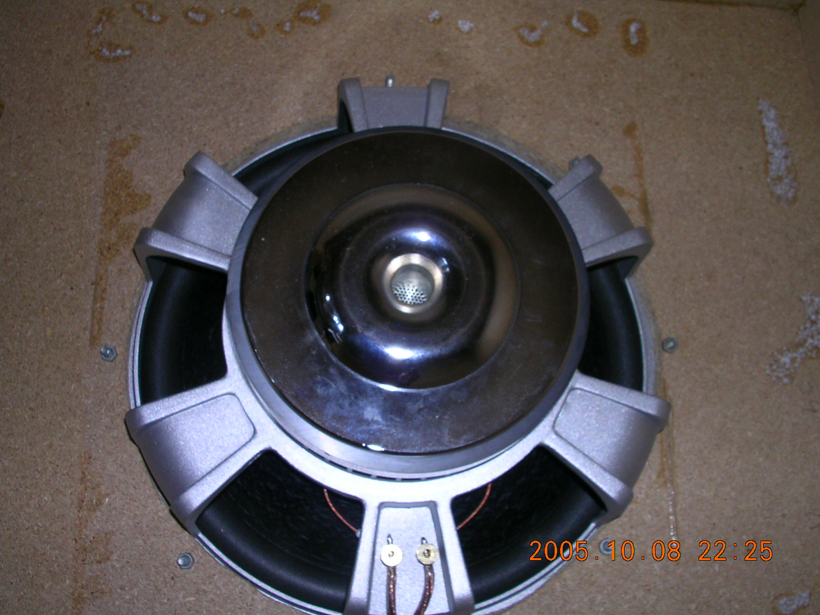

Valami utánzat,mert sose tud annyit,mint az adatlapján kéne. A képen láthatók darabja 100W sinus 50Hz-n. Nem több.
15ezer volt mondjuk csak darabja,mellesleg szépen szólnak. Főleg,hogy most már normális ládába kerültek havernél.
Amúgy hagyományos ALU kosarasak...csatolom a képet

Hát ez a műhely igencsak mellbe vágott..
Az erősítődben tényleg nagyon sok munka lehet, bár én máshogyan csináltam volna. Hogy ez mobil nem lesz, az egyszer biztos. A kábelezés nagyon kemény, azon talán kéne még egy kicsit dolgozni. Amúgy gratula az egészhez, különösen az átlátásához, reméljük, hogy így egyben is működni fog, mert ez sajnos nem olyan triviális, mint látszik.
Azt megkérdezhetem, mi az a sok egyforma tápféleség egymáson a hangfal mellett?
(#) djyuri válasza Tom025 hozzászólására (») Feb 18, 2008 /
Ez nem műhely
Mi mindenhol tudunk szerelni. Csak szerszám kérdése és akaraterő
Én még elbírom...alig 65 kiló
Valószínüleg én vagyok az egyetlen,aki átlátja De ez nem szokott zavarni
Igan működik...attól,hogy félkésznek látszik,megy minden. Csak pár vezetéket nem kötöttem vissza,amiatt lehet a kinézet enyhén hiányos.
Meg nincsenek meg mindenhol a ventik,mert még nem tudtam megvenni őket.
Az a hat darab kapcsüzemü tápom a hangfal mellet. Mindegyik 200W-os. 32V-os Állítható a feszültségük belül. De sajnos csak 40V-ig szabad,mert a kondik addig vannak bennük.

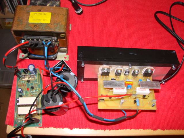

(#) tirisztortetróda hozzászólása Feb 19, 2008 /
Sziasztok, végre meghalgattam a képen látható végfokot, köszi a segítséget az illetékeseknek, már csak egy szűrőt kell hozzá összehoznom. üdv mindenkinek.
(#) vicsys válasza tirisztortetróda hozzászólására (») Feb 19, 2008 /
Szépen néz ki.
A bordát hol vetted? (és mennyibe került?)

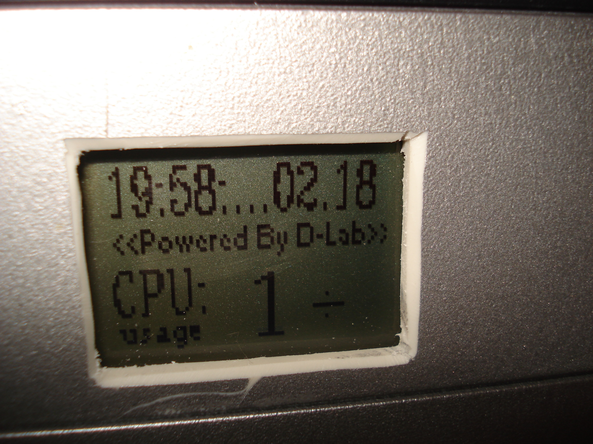

(#) Doncso hozzászólása Feb 19, 2008 /
Sziasztok, hétvégén unatkoztam és összeraktam egy kis állapotkijelzőt a pc-be, ami nem más mint egy 3310-es nokia kijelző, lpt-porton keresztül vezérelve az lcdhype nevü programmal, a script saját tervezés. A tokon még csiszolok egy kicsit mert jobban nem tudtam megmunkálni, igazából valami élprofilt szeretnék rá tenni, hogy nézzen is ki valahogy, bár ha valakinek lenne rá egy jó ötlete szívesen fogadnám.
(#) jdani válasza Doncso hozzászólására (») Feb 19, 2008 /
Nemrosz! Régebben és is próbálkoztam egy ilyennel. A kérdésem az lenne, hogy az LCD-t hogyan csatlakoztattad a nyákhoz? Nekem azzal volt a gond, és később igy, evel a próblémával hazavágtam az LCD-t
