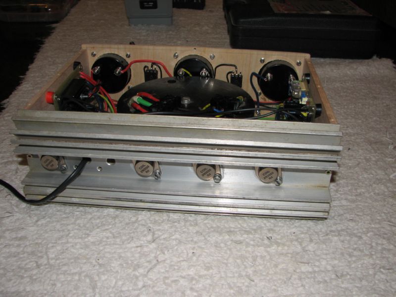

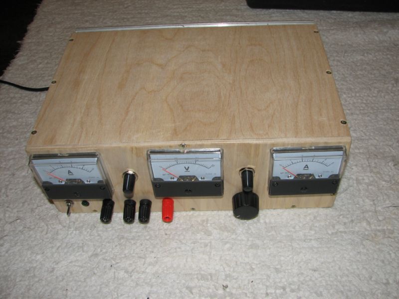

(#) hapro hozzászólása Feb 27, 2008 /
ma végre befejeztem a labortápomat. Igaz nincs benne áramkorlát, de ahogy eddig is meg tudtam oldani anélkül az életem, úgy ezentúl is meg fogom tudni. De ha most állnék neki akkor már olyat építenék amiben van. Szóval ez egy tranzisztor stabilizált tápegység, amibe kicsit nagyra sikerült a trafó, de ilyet kaptam olcsón. Szimmatrikus tápegység, oldalanként külön külön deprez áramerősségmérővel, és egy feszültségmérővel. Mivel az is deprez, és nem volt 50V feszültségű, csak 30-as, így egy ellenállással 60V-ost csináltam belőle, és azon ilyen kis méretben nem nagyon lehet leolvasni mondjuk a tized voltokat...
Egy másik probléma a sztereo potik minősége, amivel a feszültséget állítom. A potimban nem fut eggyütt a két oldalt, azaz, ha nézem az egyik oldalt pl 30V addig a másik oldalon ugyanannál a potinál lehet 32V is. Így betettem egy-egy finomállító potit is, amivel precízen be lehet állítani a feszültségeket. Ezen kívül semmi extrát nem tud a tápegység. Egyébként oldalanként 2-2 db 2N3055 viszi a vállán a terheket.
Úgy gondoltam rétegelt lemez dobozt csinálok neki, mert az gyorsan kész, és pont olyan méretűm lesz belőle amilyet csak akarok, és ráadásul még pénzembe se kerül közvetlen...
Akkor tessék a képek.
Ja hát majd elfelejtettem 0-47V feszt tudok rajta állítani szimmetrikusan, meg annyi ampert amennyit a 2-2db 2N3055 tud.
Zoli
És még pár kép.

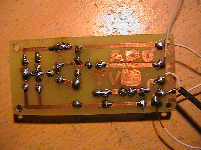

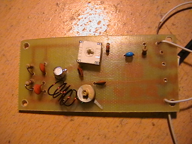

Sziasztok.Tegnap csináltam ezt a kis apróságot:VHF TV adó 100m-re.Elsőre működött.Szerintem jó lett...
Üdv.:Csikós Gábor
(#) jdani válasza csikosgabi hozzászólására (») Feb 29, 2008 /
Helló. Én is régen megcsináltam ezta kapcsolást, és nekem valahogy nem működött. annak atekercsnek, nem nagyobbnak, és véknyabbnak kéne lenni? asszemh. 0-3-as rézból, 10mm-es átmérőre 4,5 menetet. nem?
(#) csikosgabi válasza jdani hozzászólására (») Feb 29, 2008 /
nem :0.5mm -es drót 8mm átmérőre 5menet
lehet, hogy ezért nem ment nekem? de az mind1 hogy milyen anyag? mármint a drót
egyébként szép képet továbbit? és nehéz, vagy könnyű karibrálni?
kb 10 perc alatt (sok türelemmel )állítottam be.Az én drótom CuZ vagyis zománcozott réz huzal és sztem nagyon szép képe van.
Nem tudom, hogy hogy van eza 0,5-ös drótnál, de nekem a 0,3-as dróttal, ugy volt, hogy feltekertem 10mm-es átmérőre, és amikor le akartam venni a tekercset, akkor azszétrugózott, és az átmérője már több volt mint 10mm. Ilyen gond nincs a 0,5-ös drótnál?
