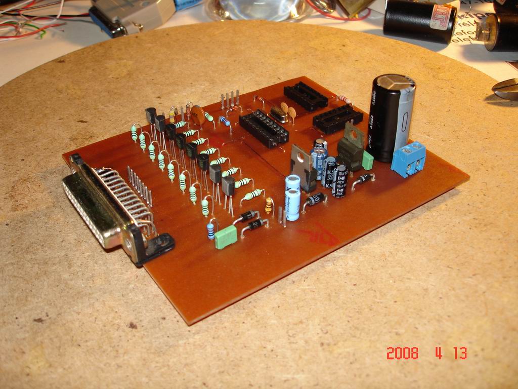

Helló!
Készülget Taki33-tól "elcsent" nagykijelzős órám.
Itt járok, ahogy a képeken látszik, a panelba már csak ULN2003-at kell szereznem, mert boltban nem kaptam és nem szívesen rendelnék csak pár db ilyen IC-t a netről.
A tranzisztorokkal is megszivatott az eladó, kértem 10db-t és adott 5 ilyet, meg 5 olyat.
Kijelzőt vszínű én is ledekből fogom csinálni, mint ahogy Taki is tette.

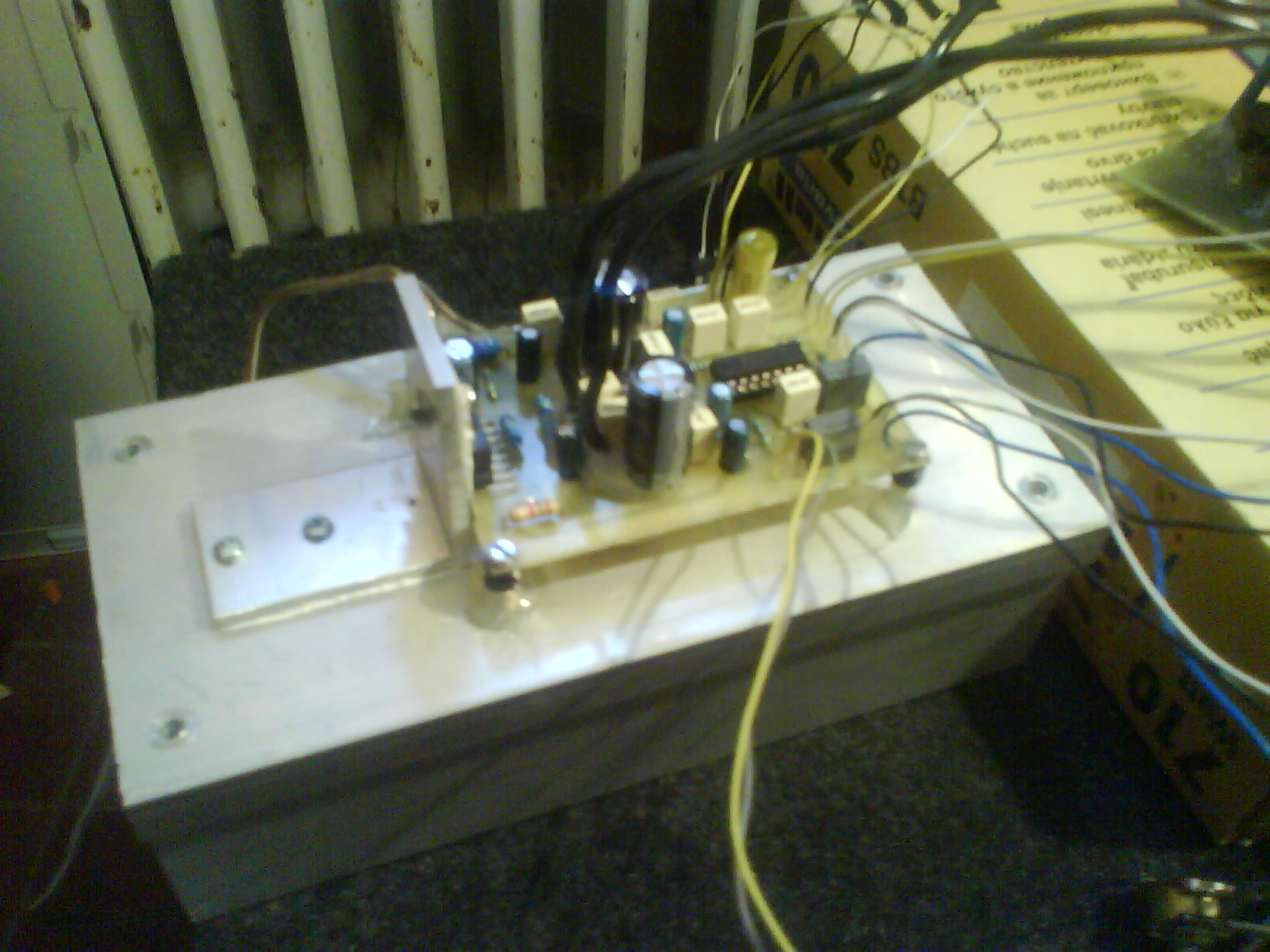

(#) Imi23 hozzászólása Ápr 14, 2008 /
Már tavaly elkészült a QUAD-om, de most rakok fel képet is. (Nem kell miegijedni, a panel urbános-én olajos filccel aligha tudtam volna ekkorára csinálni)
(#) lidi válasza Imi23 hozzászólására (») Ápr 14, 2008 /
De a dobozolás is szép lett. A rácsok alatt van ventillátor is ? Mert akkor talán nagyobb lyukak kellenének, vagy körkivágás. Amúgy kb mennyiből jött ki az egész, és mit tud ?
(#) DJ Szabcsa válasza Imi23 hozzászólására (») Ápr 14, 2008 /
Üdv.Nagyon szép lett ez a QUAD.Pontosan mekkora teljesítményre képes és milyen a hangminősége???Én is tervezek egy ilyet majd építeni csak nem tom mire is képes.
(#) Doncso válasza Imi23 hozzászólására (») Ápr 14, 2008 /
Attól még hogy a panel urbános, attól még a te kezed munkája is benne van, és nem is rossz, sőt, igényes, GRAT

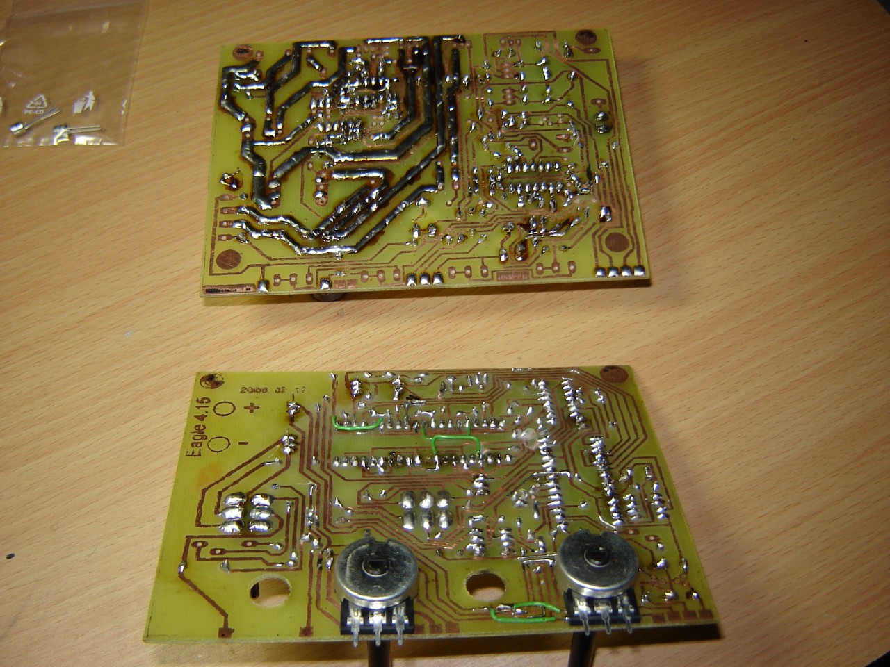

Helloztok én is elkészitettem az Atilla flée labortápot igaz még nicns teljesen kész de ezek a fotók régebbiek a nyák már levan mosva tiszáta bár vannak benne hibák de átmértem és nicns sehols em zárlat remélem müködni fog majd, a dobozolást házilag oldottam meg egy aluminumból összehegesztett dobozból persze ez is már feljetteb a trafórol is tezsek fel képeket de most már késő van a vakuzáshoz

(#) Attila86 válasza Demson hozzászólására (») Ápr 15, 2008 /
Honnan van ez a nyákterv? Mert es sajnos nem az ami az oldalamon és itt a hobbielektronikán is jelenleg fennt van. Ez még a 29. panelterv, ami jelenleg pukblikálva van az pedig a 31.
Ez még feszültség-mérés esetén csak három digites, illetve nehezebb hitelesíteni, mert a trimmerek osztásaránya sokkal nagyobb.
Illetve ennek még megvan az Urbán-féle táp gyermekbetegsége, ami miatt 10 bekapcsolásból 3-4-szer nem kapcsol be.
Ez utóbbi mondjuk könnyen orvosolható.
(#) Demson válasza Attila86 hozzászólására (») Ápr 15, 2008 /
Ez a nyákterv a te oldaladrol van de ez még régebbrol, de ezt is megcsinaltad es mukodott es azert valasztottam ezt emrt ez oclsobban kijon arilag, re meleme mukodni fog ha meg nem akkor megcsinalom az ujabbikat
Olcsóbb?
Pontosan ugyan annyiba kerül, mert kb. ugyan azok az alkatrészek vannak rajta. Összeszámoltam most, nagyjából 2-3 ellenállással van kevesebb alkatrész azon. Igazából leginkább csak a panelterv különbözik.
De működni ez is fog persze. A sulimnak építettem meg ezt, magamnak már az újabbat.

(#) Imi23 válasza lidi hozzászólására (») Ápr 15, 2008 /
Köszönöm. A rácsok alatt van ventillátor. Az egyik lefelé, a másik felfelé néz, úgy gondoltam, így talán jobban kering majd a levegő. Nem volt kevés, lehetett vagy 60eHUF, kb. fél évig építettem, nem egy hipp-hopp dolog volt. A hangminősége szerintem igen jó - amennyiben van előtte egy EQ, magában elég nyers. P=2x 100W.
Hoppá! Most látom hogy a 100uH-s induktivitás helyére egy rövidzárat tettél be.
Ezt nem tudom hogy miből gondoltad hogy jó lesz oda...
Kis túlzással azt mondom hogy ennyi erővel az egyik IC helyére is betehettél volna egy nagy rövidzárat! Az az induktivitás legalább annyira fontos mint bármelyik másik alkatrész!
Ha nincs bent az induktivitás, akkor nincs ami igazából korlátozza a kapcsoló fet áramát. Emiatt hirtelen iszonyat nagy áram fog folyni, ezt pedig sem a fet, sem a kondik, sem más nem díjazza. A kimeneten meg szerintem borzasztó ronda jel lesz, mert az induktivitás fojtóként és amúgy energiatárolóként is működik. Emellett a hirtelen hatalmas nagy áramtranziens a fóliákon is kifejti ám jótékony hatását...
Hangsúlyozom, hogy csak lehet hogy működni fog. Pontosabban valami működéshez hasonlót lehet hogy fog produkálni, de azt sem sokáig mert valamelyik alkatrész(ek) nem fogja bírni.
