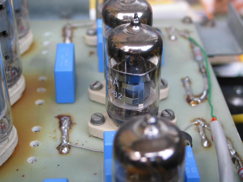

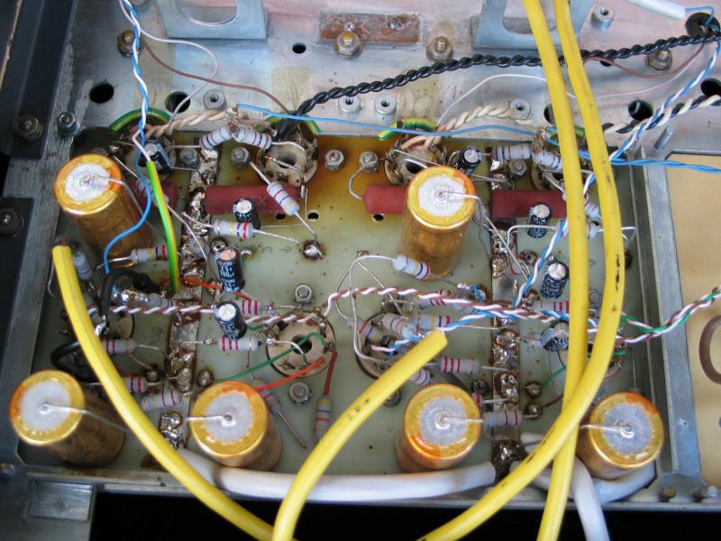

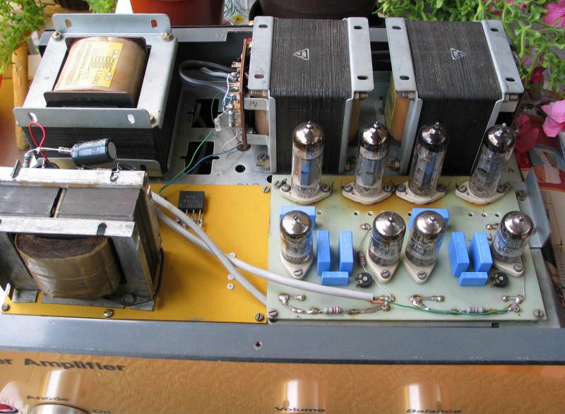

Szasztok!
Nagyon jó, hogy ennyire pörög ez a topic, így én is kedvet kaptam, hogy megmutassam az első (és egyetlen) általam épített erősítőt.

Ez is nagyon szép .Valamikor ifjú koromban építettem
egy csöves hanggenerátort ,de nem indult be és soha sem jöttem rá hogy miért . Azóta nem próbálkoztam
csöves dolgokkal, de kicsit mindíg irígykedek az olyan
emberekre akiknek megszólal a cső! És kifejezetten tetszenek etek a forrléces légszerelések is ! PROFI!
(#) synergy válasza kaqkk hozzászólására (») Ápr 24, 2008 /
Nagyon kedves, amit írtál, köszönöm. Ezt kb 8 éve kezdtem építeni és az első bekapcsolásra megszólalt, csak gerjedt. Módosítani kellett a visszacsatoláson és rögtön "hifi" lett. Utána még évekig javítgattam, tuningoltam. Megvannak az alkatrészek a csöves táphoz is, de már nem fogom bele építeni...

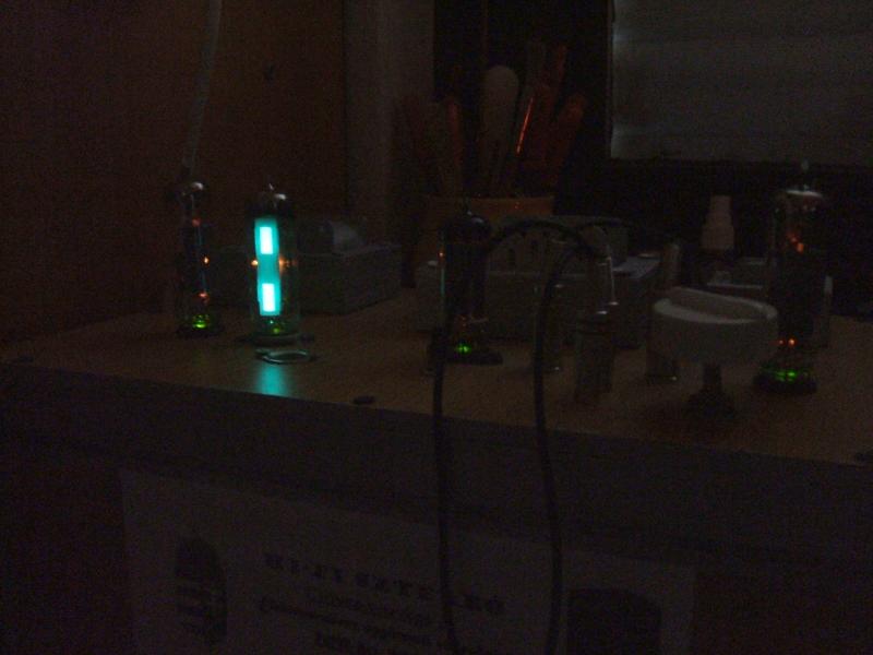

Én is sokat küszködtem a gerjedéssel, én kihajítottam belőle a nvcs.-t és azonnal megszűnt.
Nagyon tetszik a hangja, mutatok róla képeket, ez már egy dobozolt változat.
Ezt 1 éve kezdtem el építeni, nagyon sok munkával, de sikerült belőle az igazi csöves hangot "kiszedni".

ó látni, h nem egyedül vagyok ilyen \"őrült\" akit ez a divatjamúlt technika érdekel. Elég avantgard a cuccod (fa+ezüst) és a varázsszem is nagyon tetszik. A sötét fotón nem nagyon látszik, de gondolom éjszaka kísérteties látványt nyújt
Remélem, a bakelit nem csak dísznek van, mert a csövihez nagyon illik a jó analóg technika.

(#) zsoltee0001 válasza synergy hozzászólására (») Ápr 25, 2008 /
Hi
nagyon pipec. a 3. képen a táp és a puffer közé miért kellett az az ellenállás a (-)pontra?

A sötét kép este készült, hogy lássátok a zöld világítást.

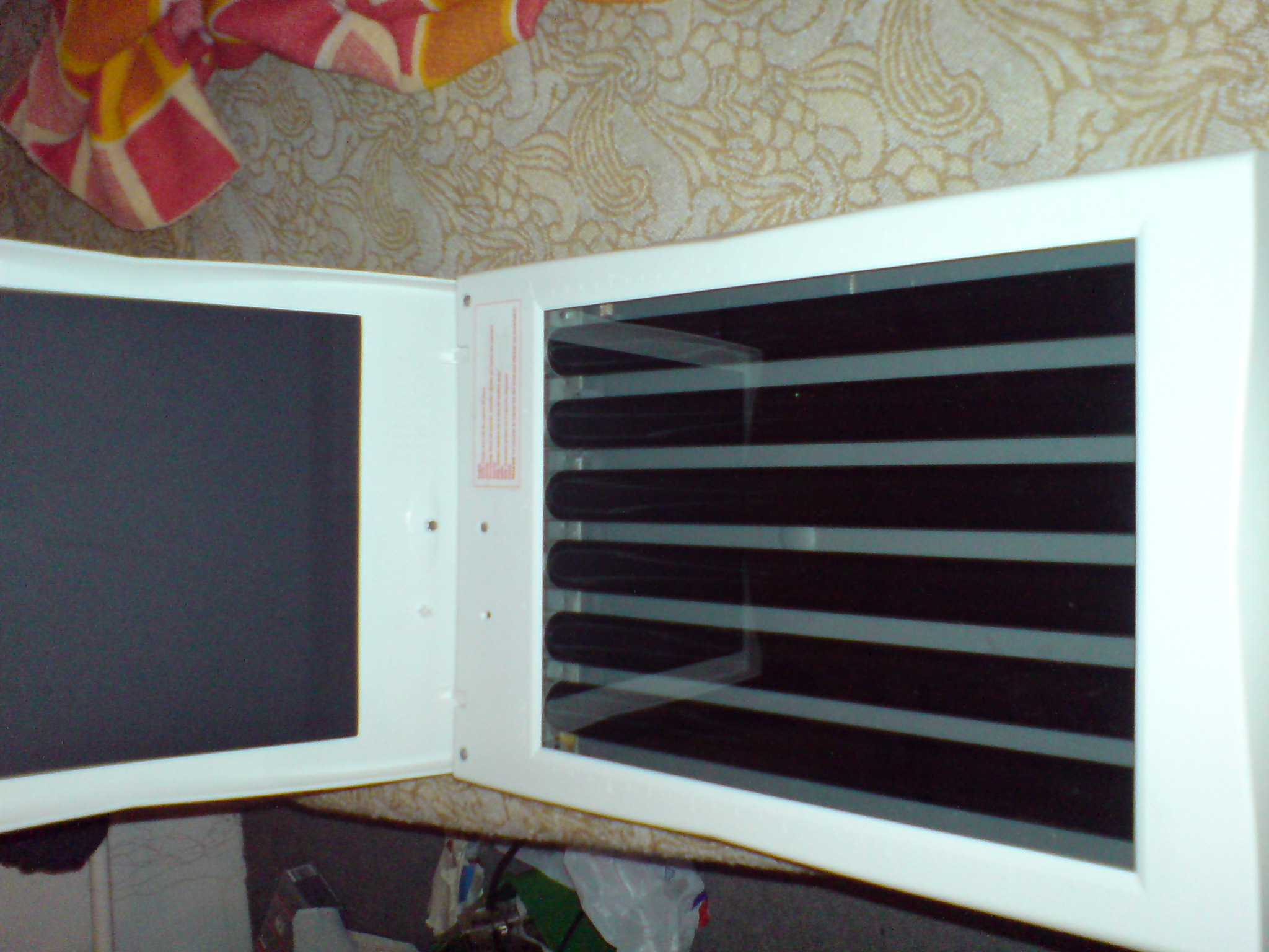

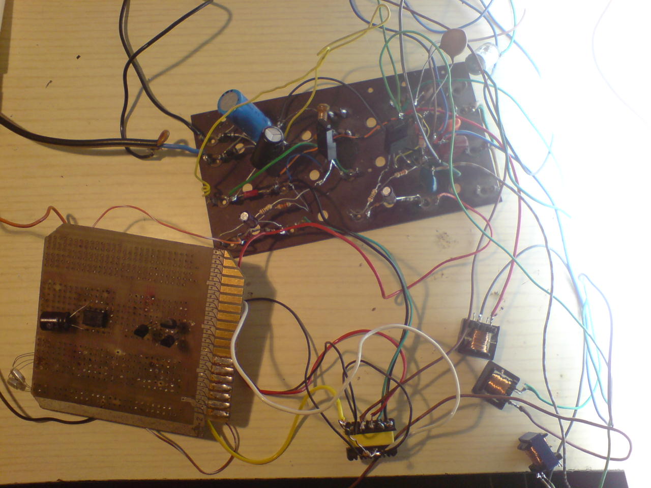

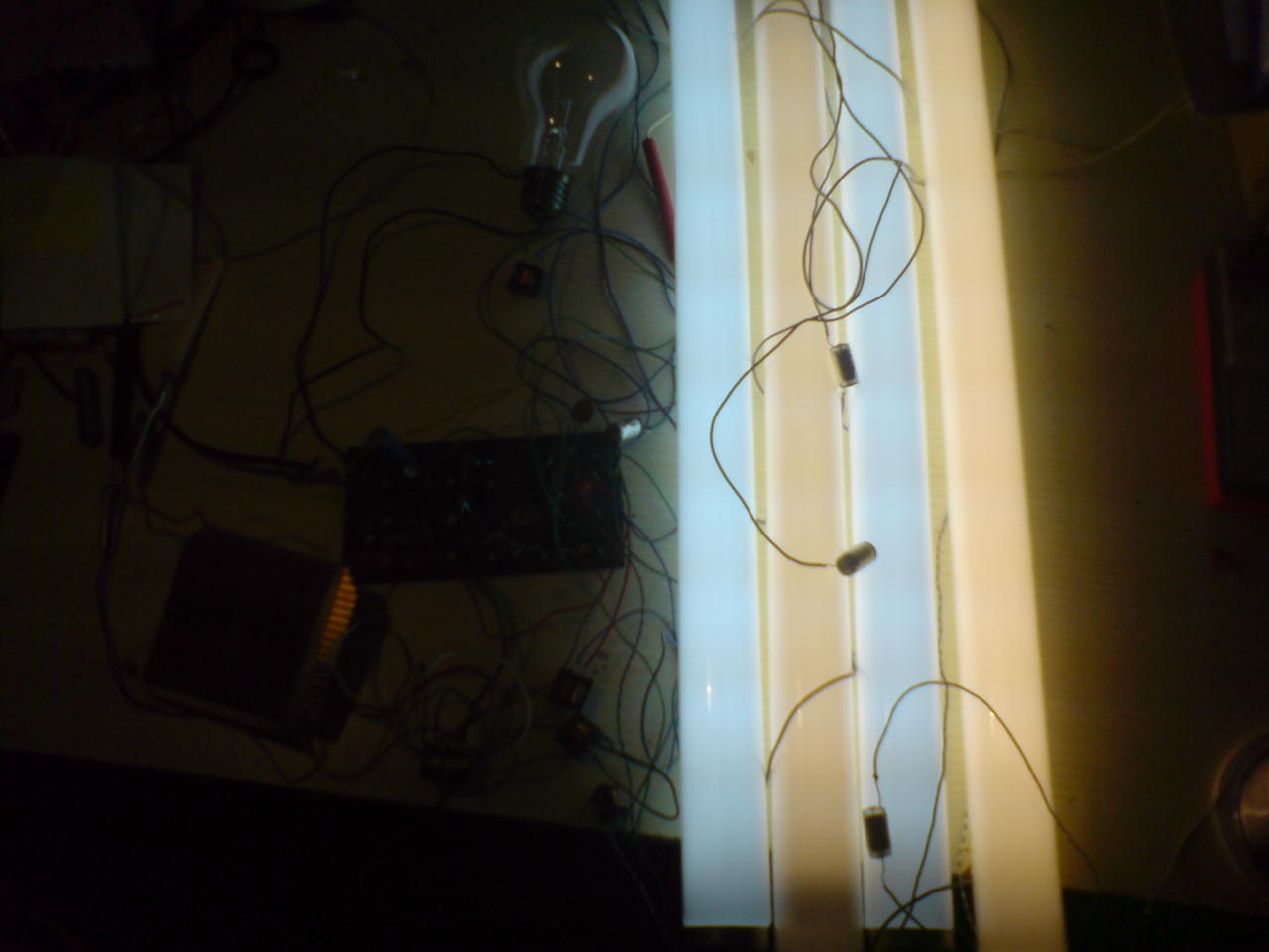

Végre sikrült az elképzeléseimnek megfelelően elkészíteni a fénycső meghajtó elektronikámat.
Igaz a kinézete nem igazán gusztusos, de ez még kisérleti állapotban van. Némi tökéletesítés után lehet végleges formába hozni. A négy 20 W-os csövet a két db BUT 11 AF hűtés nélkül kényelmesen hajtja. Igaz, a csöveket az elektronika darabonként csak 12 w-al hajtja. Ezt kisérletezések után sikerült beállítani. Egyébbként az UV levilágítóm meghajtó elktronikája lesz. Itt meg 10 W-os csöveket kell majd hajtania.

(#) synergy válasza zsoltee0001 hozzászólására (») Ápr 26, 2008 /
Mert ez RC szűrés. A negyedik trafó, meg fojtótekercs, ezért az anódtáp LC szűrésű.
