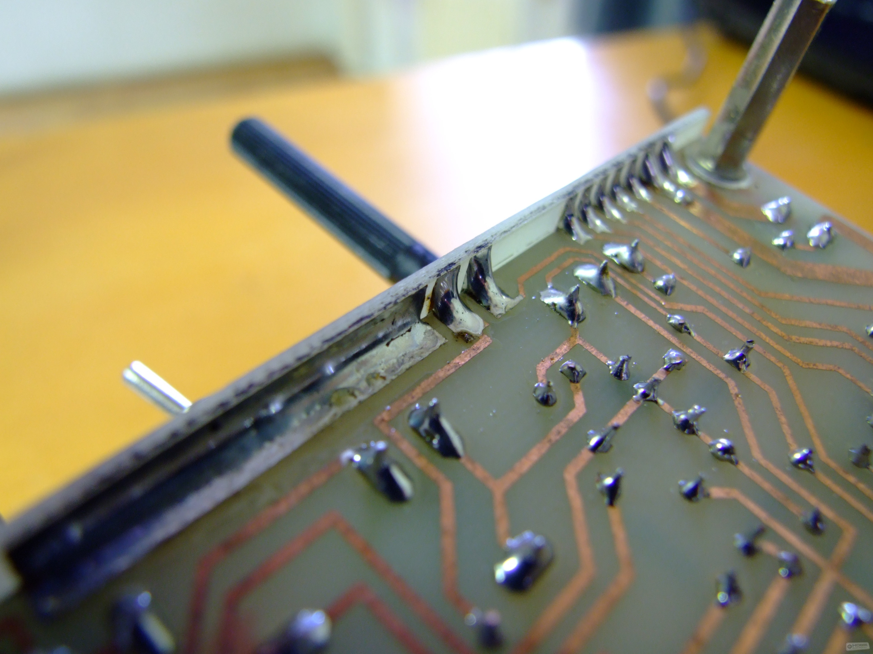

(#) Attila86 válasza zoly15 hozzászólására (») Ápr 27, 2008 /
Itt vannak a képek:
Kép1
Kép2
Kép3
Kép4
Kép5
Sajnos most van vele egy kis gond. Fűtés nélkül a szoba hőmérséklete helyett 000-át mutat. Nem tudom mi a baja, tegnap otthon még nem volt gond vele. Majd holnap megnézem hogy mi a baja, most nincs itt semmi műszerem. Ezt leszámítva működik egyébként, csak a hőmérséklet van elcsúszva.
Az előlapon a potinál lévő skálát Front Designerrel rajzoltattam, de nem sokat ér. Ugyanis rájöttem hogy sajnos ezekenek a potiknak a linearitása borzasztó rossz.
A 200-nál 158 a beállított hőmérséklet, 400-nál 435. De közte ezért viszonylag lineáris.
De legalább jól néz ki a skála (nekem legalábbis tetszik).

(#) Attila86 válasza zsoltee0001 hozzászólására (») Ápr 27, 2008 /
Mostanában az összes áramkörömet így tervezem meg. Jó, mert nem kell vezetékezni, és nem kellenek csatlakozók sem.
KÉP

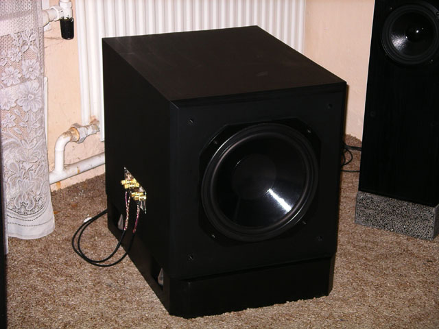

(#) yagi hozzászólása Ápr 27, 2008 /
kb. 2 éve építettem a mélyládámat házimozihoz. 2 db Tesla/Vestra 30cm-es mélye építettem bele két szemközti oldalba.A doboz 38mm-es forgácslap belső mátrix merevítéssel.Tartozik hozzá egy beton talpazat, amelyben aluminium tüskék helyezkednek el.A láda 40kg a talpazat pedig 60kg.Brutális mélyei vannak!!!
(#) Doncso válasza yagi hozzászólására (») Ápr 27, 2008 /
Gyárinak tünik GRAT Szép lett nagyon.

(#) yagi válasza Doncso hozzászólására (») Ápr 27, 2008 /
Kössz szépen!
De nem gyári elég sok meló volt vele!
igen azt tudom hogy nem gyári, csupán ahoz hasonlítottam, hogy teljesen olyan mint egy gyári, vagyis nem látszik rajta ,hogy barkács....tényleg jó lett.
