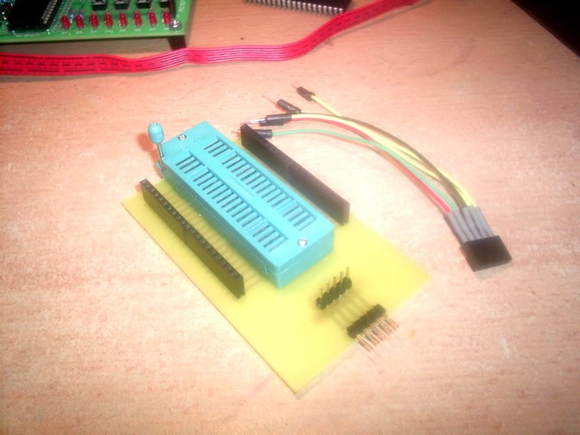

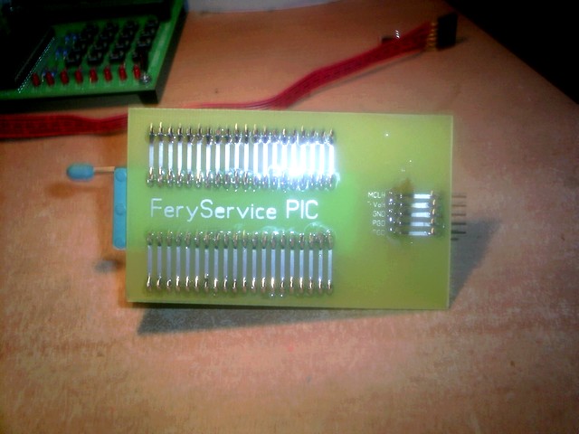

Miután az ICD 2-őt meg a PICKIT 2-őt megépitettem, többször akadt olyan gondom, hogy kellene egy adapter mert nem mindig az áramkörben kell égetni.
Nem akartam ezerféle foglalatot sem átkapcsolót a sokféle PIC-hez, igy eszembe jutott egy ötlet, a dugdosós próbapanel mintájára. Egy darab Textool foglalat ami a széles és a keskeny IC-t is tudja fogadni, és két sor tüskesor foglalat mellé és ahhoz a lábhoz dugom a kis vezetékeket amelyikre épp szükség van, igy szinte az összes DIP tokos PIC-et tudom égetni.

(#) kocsgab002 válasza Fery hozzászólására (») Ápr 22, 2008 /
huh...nagyon profin néz ki....gondolom azok a vezetékek gyáriak, bread board-hoz valóak...ahogy így nézem őket. Ha nagyon akarod ezt még unverzális header-nek is tudod használni.
Gratulálok hozzá.

(#) Doncso válasza Fery hozzászólására (») Ápr 22, 2008 /
Nagyon tetszik, GRAT. Szokásos Fery minőségben

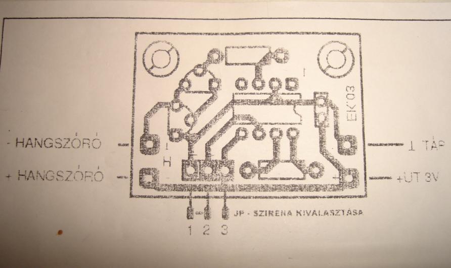

(#) Kutyuli válasza tomi675 hozzászólására (») Ápr 23, 2008 /
Szia !
Érdekelne a kapcsolási rajza a szirénának. Ha feltennéd nagyon megköszönném.
(#) tomi675 válasza Kutyuli hozzászólására (») Ápr 23, 2008 /
Mellékeltem a sziréna kapcsolási rajzait. Van még 1 kapcsolás, ami alig különbözik az enyémtől.
Rajz

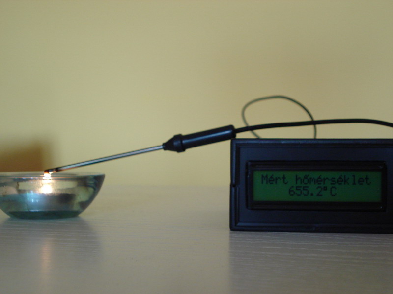

(#) pidsbc hozzászólása Ápr 24, 2008 /
Üdvözlök mindenkit!
Készítettem egy hőmérsékletmérőt K típusú hőelemhez.
A hőelem a RET féle K típusú szonda.
A specifikációk:
hőmérsékletmérés -50-től + 1000 fokig,
tizedfokos felbontás, bár 200 fok felett nincs sok értelme (hát nemmindegy, hogy egy anyag 582,3 vagy 582,8 fokos?
2x16-os LCD kijelző modul,
PIC18F4431 mikrovezérlő,
digitális szűrő az ugrálások csillapításához.
KP3-as típusú műszerdobozba raktam.
A mellékelt képeken látható a szobahőmérséklet és egy mécses hőmérséklete.
PIDSBC

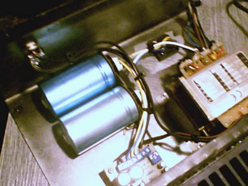

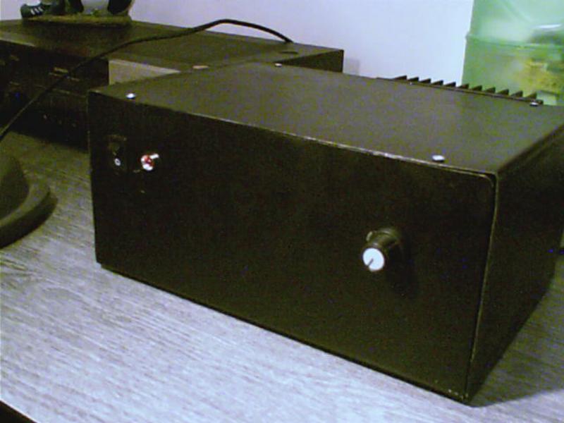

Készítettem egy egyszerű erősítőt és gondoltam megosztom veletek. Ez egy darab hangfalnak kellet amit kint szoktam hallgatni, szóval nemkell neki se profinak, se dizájnosnak lennie, de gondoltam valamit csak adok rá. A lényeg a dobozoláson van mert én csináltam, festettem és mivel ez az első, végülis tanultam rajta, és sokmindent már máshogy csinálnék, és fogok is. A költésgvetés is elég olcsó volt hozzá. Amit most vennem kellet az csak egy potméter volt. A trafó 40VA-es, de ahova nekem kell oda bőven elég. Egy tda7294-et még 1-2 éve építettem, azt túrtam elő és mivel a trafó 24V-os pont jó hozzá meg nemkellet költeni másik végfokra, ez adott volt. És íme a képek:
(#) gtk válasza pidsbc hozzászólására (») Ápr 24, 2008 /
Szia !
Klassz
Az elektronikarol miert nem tettel fel kepet?
A szondabol mit lehet kiolvasni ? milyen komunikacios protokollal rendelkezik?
(#) Attila86 válasza gtk hozzászólására (») Ápr 24, 2008 /
A K típusú hőelem? Az analóg!
