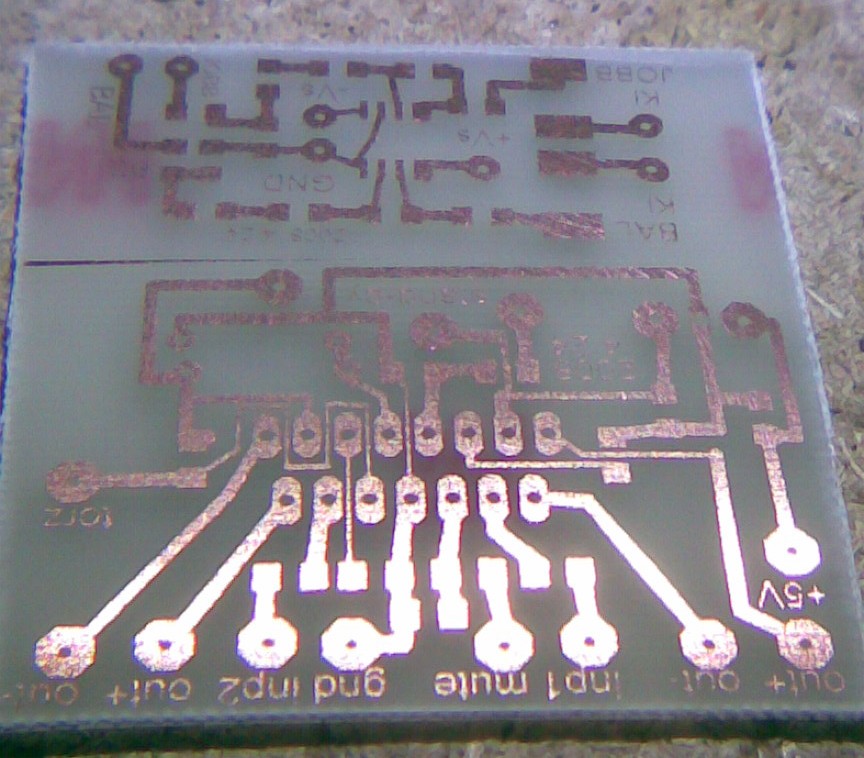

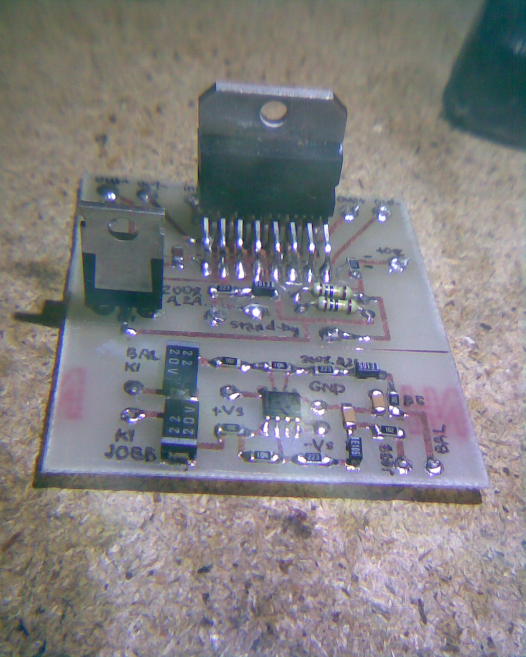

(#) Kovidivi hozzászólása Ápr 28, 2008 /

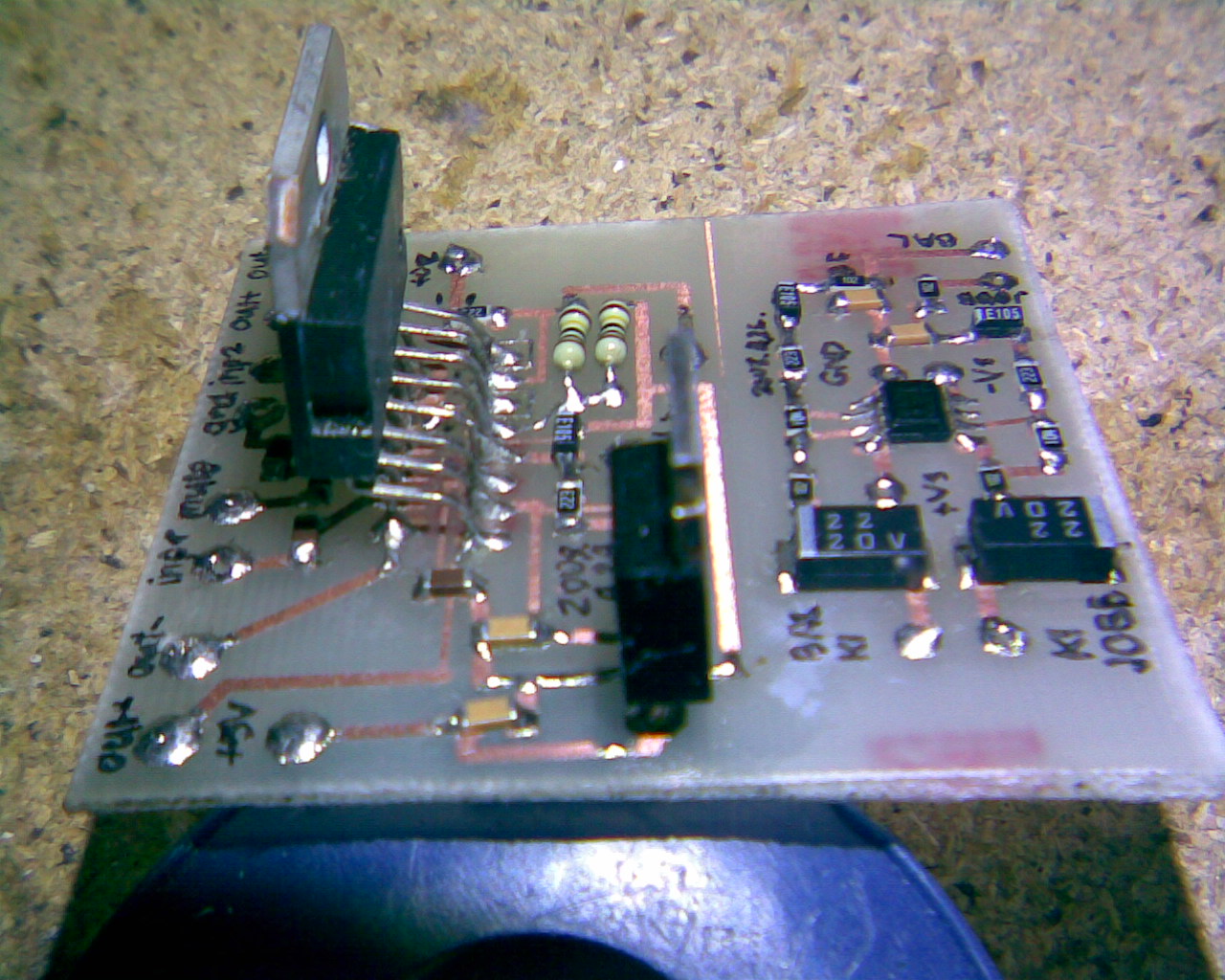

Készen lett az első SMD-s nyákom! TDA7376B IC-t használtam fel, 12voltról kb. 30-35wattot ad le 2ohmon, kétszer. Az erősítő alatt pedig egy előerősítő foglal helyet (mp4-lejátszót kötnék a TDA-ra, és ezért kell egy kis jelszint emelés). Még gondban vagyok, hogy milyen tápfeszültséggel hajtsam meg a tl072-es IC-t(vagy egyáltalán szükséges-e az előerősítő?), hogy ne legyen potenciálkülönbség a földek között... de majd megoldom... Az erősítő tesztelve, önmagához hűen szól! az előerősítő még nincs tesztelve, de kicsi a hibalehetőség Esetleg a be és kicsatoló kondik polaritására ránéznétek légyszives, hogy jól áll-e? Véleményt szívesen fogadok!
Topi, nagyon jó fejlesztéseket eszközöltél! A bolt árai is nagyon korrektek! főleg a KIT-eké! Ezek után senki sem fog nyákot maratni, hanem inkább megveszi KIT-ben a megépítendő áramköreit A videó megosztó oldal is nagyon jó ötlet volt! Köszönjük!!!
(#) sprofan válasza Kovidivi hozzászólására (») Ápr 28, 2008 /
Kondi:
Hát, az atól függ. Ha a fehér csík a pozitiv, akkor jól van betéve. Ha viszoont, a fehér csík a negatív akkor fordítva! Mivel a hangszóró másik lábát majd gnd-re fogod kötni. tulajdonképpen a gnd a hangszórón keresztül megy a kondi pozitív lábára (ahogy neked most van) és ez így nem jó!
Egyébként szép munka!
a TL szimplán mehet a 12V ról, de ha nem ál rendelkezésre +/- táp, akkor a meglévő közé sorba bekapcsolsz 2 1000uf kondit, és a középső közös lábán lessz a féltápfesz, a két kondi két szélső lábán pedig a +/-

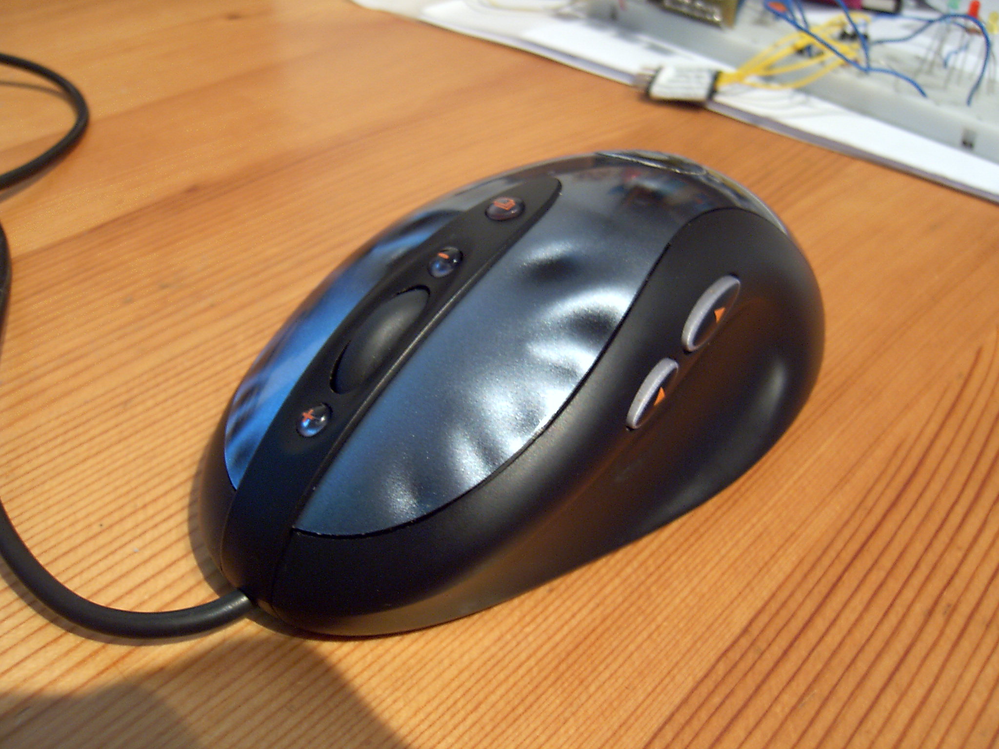

(#) Braf hozzászólása Ápr 28, 2008 /

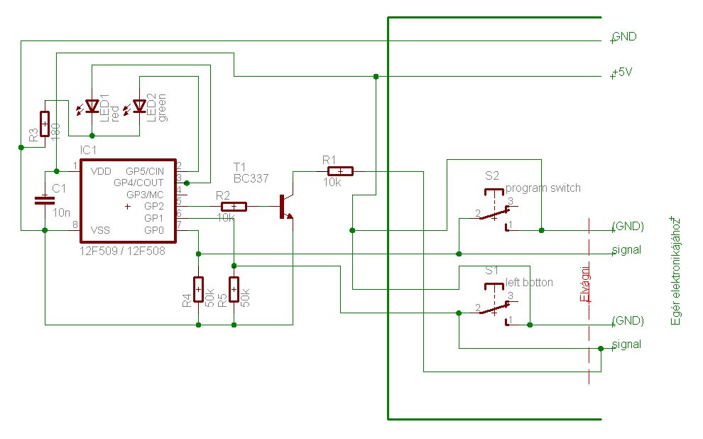

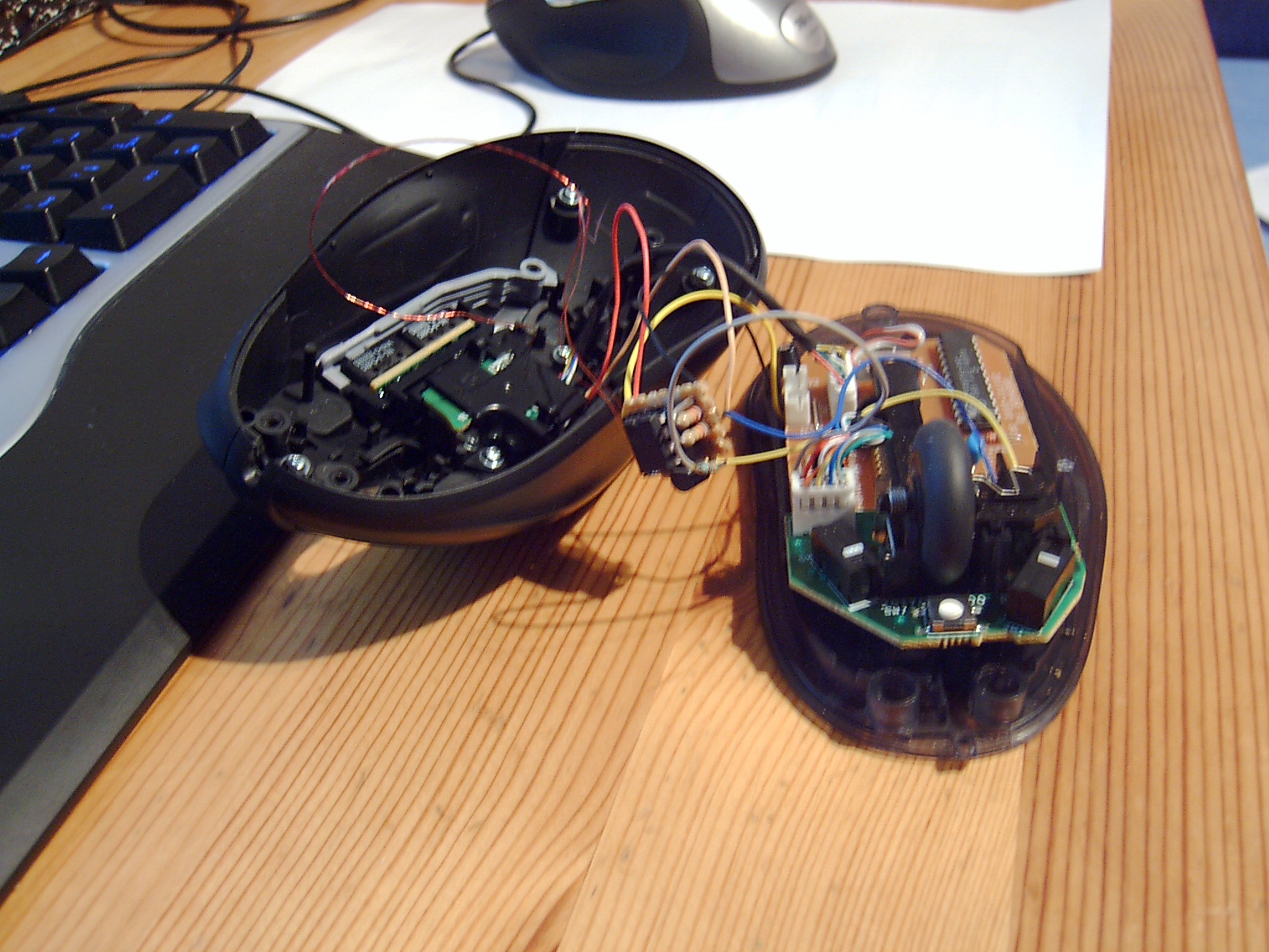

Tegnap kitaláltam hogy kellene az egérbe rakni egy picet ami "hozzáfér" a bal, programváltó gombokhoz. Ezeket függetlenítettem az egér elektronikájától majd bekötöttem a picbe. A pic 1 lábával meg "emulálja" az egér bal gombját (a programváltó gombot nem kötöttem be mert nem használtam soha..).A programváltó gomb alá beraktam egy smd kétszinű ledet. És ez miért jó? Azért mert a pic be írtam egy olyan programot aminek 3 módja van:
1, Normál egér mód (ezt nem fejtem ki bővebben)
2, "zöld" mód: Mikor folyamatosan nyomva tartom az egér bal gombját, a win alatt (és bármi más alatt) körübelül 5 öt kattingat másodpercenként
3, "piros" mód: ugyanaz mint a zöld csak itt másodpercenkén kb 200-szor kattingat
12f509 et használtam. A módok között a programváltó gombal váltok.

(#) kocsgab002 válasza Braf hozzászólására (») Ápr 29, 2008 /
ügyes dolog, de hol tudod ezt hasznosítani?
(#) huba válasza kocsgab002 hozzászólására (») Ápr 29, 2008 /
Játékban? Mind amikor a rági időbe a joystikkok meg tv-játékoknál volt gyorstüzelő gomb. Csak azt nem tudom hogy reagál a vin erre a brutális sorozatra
„kb 200-szor kattingat”
(#) maTaKee válasza Braf hozzászólására (») Ápr 29, 2008 /
Ez működik FPS játékoknál? Mert ha igen, akkor engem érdekelne több infó erről az elektronikáról!
(#) Braf válasza maTaKee hozzászólására (») Ápr 29, 2008 /
Igen FPS játékban(okban) lehet hasznos ,félautómata fegyvereknél (fps lagg és egyéb dolgok kiküszöbölésére mert állandóan kiestem a szinkronból)

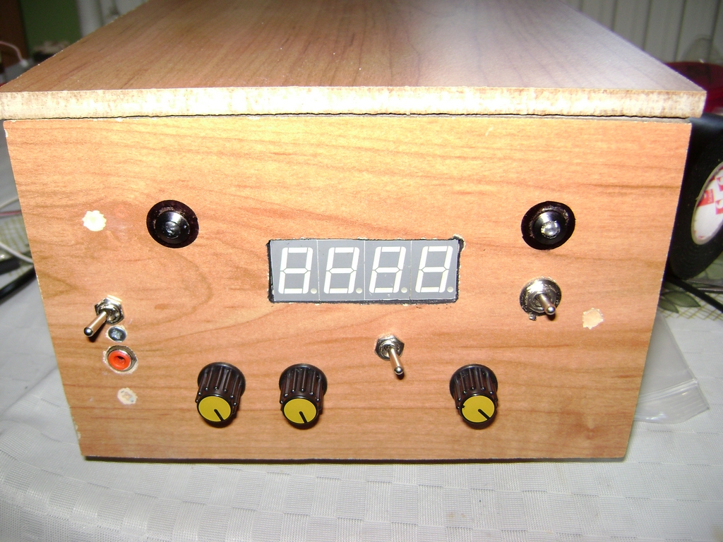

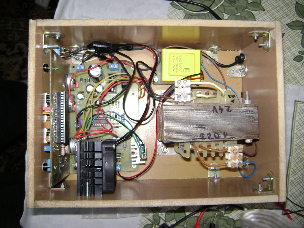

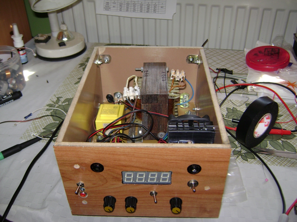

(#) jdani hozzászólása Ápr 30, 2008 /
HElló. Nemsokára finisel a labortápom a dobozzal együtt. Már csak a tetejét kell rögziteni, és készen van.
+ egy pár kép
(#) zoly15 válasza jdani hozzászólására (») Ápr 30, 2008 /
szia!
Jól látom hogy a kimeneti csati egy RCA csatlakozó?? :eek2:
(#) jdani válasza zoly15 hozzászólására (») Ápr 30, 2008 /
jobb nem volt XD
Hány A-t tud a tápod?
(#) Ricsi89 válasza jdani hozzászólására (») Ápr 30, 2008 /
Helló
Jó lett a tápod. Főleg a fa doboz. Én is most kezdek neki a tápomnak. Ott tartok, hogy tekerni kellene meg felé as trafót. Utánna meg csinálni a többit hozzá. Majd ha kész lesz akkor rakok képet, de az nemtudom mikor lesz
(#) jdani válasza Ricsi89 hozzászólására (») Ápr 30, 2008 /
Mondjuk ez nekem is eltartott egy ideig. Sőt, én megépitettem 1x,- rosz volt,- szét,,lőttem,, teljesen, és újbólkezdtem
zoly15 : 2A
(#) zolee1209 válasza jdani hozzászólására (») Ápr 30, 2008 /
Szia szép lett a kivitelezés, csak egyet nem értek: okés hogy viszonylag alacsony áramot tud a tápod, de a tranyó akkor is melegszik majd. És a hűtés kivitelezése is jó megoldás, de mi értelme van egy ventillátoros hűtésnek zárt dobozban?
