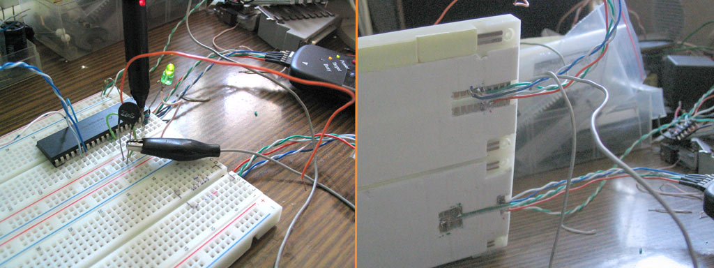

Valamelyik nap elegem lett a pickit2 + próbapanel drót dugdosásból, ezért kivezetékeztem a próbapanel két részét. Fennt 16F877, alul 16F628 at lehet programozni.
(#) hapro válasza lidi hozzászólására (») Máj 3, 2008 /
Azért szerintem egy nyák lemez elkészítése olcsóbb lett volna mint a próba panelok átlyuggatása.
(#) lidi válasza hapro hozzászólására (») Máj 3, 2008 /
Csak le kellett szedni adott helyen a próbapanel hátuljárol a kétoldalú ragacsot, és már hozzá is lehetett forrasztani. Továbbá ez egyszerűbb mint nyákot gyártani, és így megmarad a tetszóleges huzalozás lehetősége, ami fejlesztéskor elengedhetetlen. Igy nem kell próba közben rakosgatni ki-be az égetőbe. Persze nem kötelező senkinek megvalósítani, csak egy ötlet volt, nekem bevállt. (Vissza is lehet alakítani eredeti állapotra ha szükség lenne rá.) Sőt, még 12F es 8 lábuakhoz meg fogom csinálni. Tervezem még egy kis táprész, meg egy max232 es, és egy cserélhető oszcis rész készítését.
(#) vanzerr válasza lidi hozzászólására (») Máj 3, 2008 /
Azért erre létezik kúlturáltabb és olcsóbb megoldás is.
Nem azért mert én csináltam, de azért nem "rontottam" volna el egy ilyen drága próbapanelt...

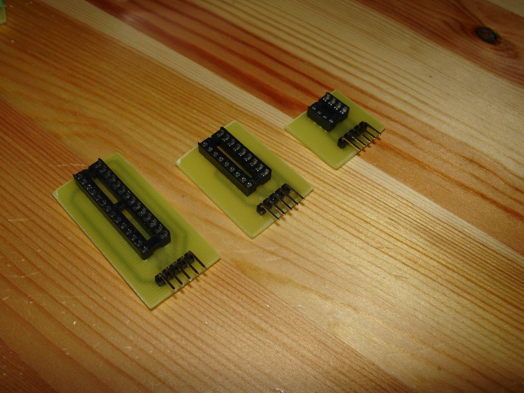

(#) Fery válasza vanzerr hozzászólására (») Máj 3, 2008 /
Sőt tudok egy univerzális megoldást, ebbe szinte az összes DIP tokos PIC-et be lehet tenni és égetni, és mivel az összes láb ki van vezetve, össze is lehet a próbapanellel dugdosni.

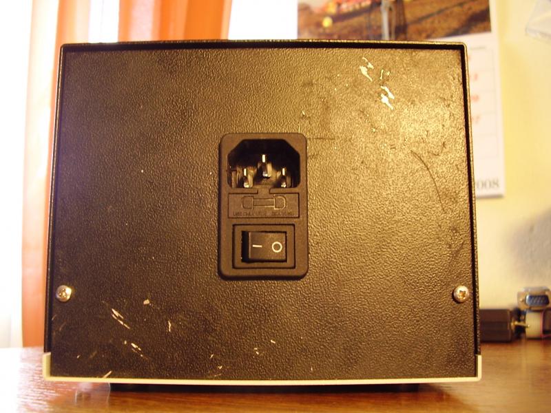

(#) Erick hozzászólása Máj 3, 2008 /
Hellóztok!
Attila barátunk kérte hogy tegyek fel képet az általam épített (lemásolt ) tápról,már előlappal együtt!
Hát itt vannak!
Vélemény?!
(#) fureszk válasza Erick hozzászólására (») Máj 3, 2008 /
Nagyon jó lett! Egyetlen kritikám, hogy egy nyomtatott előlapot megérdemelne!
(#) Attila86 válasza Erick hozzászólására (») Máj 3, 2008 /
Szuper!
Tök jó látni hogy volt értelme az (után)építési leírásnak. Egy csepp túlzással szinte ugyan olyan mint az enyém.
Matricát nem akarsz ragasztani az előlapra?
(#) Erick válasza Attila86 hozzászólására (») Máj 3, 2008 /
Hát nem tudom!
Ha lesz kedvem akkor teszek rá,ha nem akkor nem!
És mi az a "kis túlzással"?

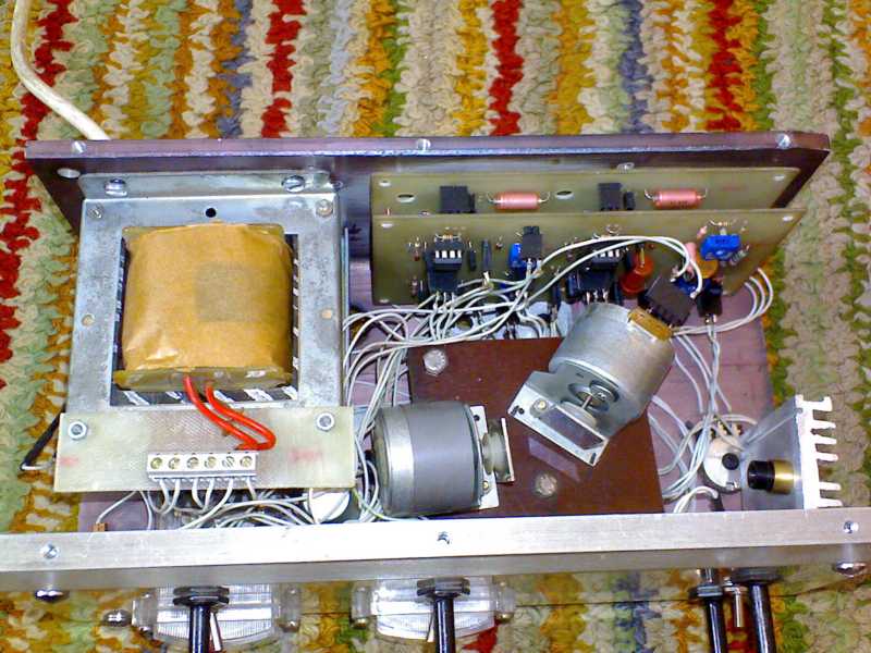

(#) Tomi20 hozzászólása Máj 4, 2008 /
Heló
Körülbelül két hónapja elkészült ez a lézerem. A dióda egy DVD író diódája. Vettem régebben a hobbyrendelésröl lézert (réz henger, belepréselve a dióda, állítható optika) Ezt az optikát szétszedtem, és felragasztottam a lencsét a DVD író mozgatható fejére. Ehhez készítettem egy PWM-es meghajtást, így kívülröl tudtam állítani a lézer fókuszát potméterrel. A probléma ott volt ezzel a megoldással, hogy tökéletsen merőlegesnek kell lennie a lencsének a lézerre, különben a falon nem pont, hanem egy ovális folt látszott. Gondoltam, hogy az eredeti réz hengerből ki kellene venni az 1mW-os diódát, és a helyére berakni a DVD íróét. Sikerült is minden probléma nélkül. (ha valakit komolyabban érdekel a menete, akkor szóljon, és segítek) A lézer áramgenerátora Szupepe féle. Próbáltam a lehető leg stabilabban tartani a motorok fordulatszámát, így a két motornak, és a vezérlésüknek is külön feszültség stabilizátora van. Az alsó panelen vannak a stab. IC-k, és a kapcsoló tranzisztorok is. (amennyi alaktrész kell ehhez a megoldáshoz, szinte semmit sem számít, ugyanúgy változik a motorok fordulatszáma egy picit) A motorok fordulatszámát természetesen PWM vezérléssel állítom. A motorok külön-külön kaptak egy forgás irány váltót, és egy-egy deprez műszert, amik a forgás irányukat, és fordulatszámukat mutatják. A kivitelezés azért tűnik ilyen összecsapottnak, mert az. Sürgősen kellett megépíteni, az elképzeléstöl a megvalósításig egy hét telt el. Nah, írtam már eleget, jöjjenek a képek.
