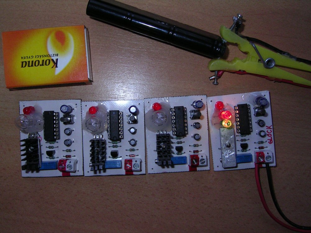

Hello megint én vagyok elkészült a második és harmadik generációs aksi kisütőm a különbség abban rejlik,hogy a második generációsban a két párhuzamosan kötött 120ohm-os ellenállás helyett 2db karácsonyfaizzó van sorbakötve (ez az ami a képöen működik) a harmadik generációsban viszont ugyanezek helyett az ellenállások helyett 12V 5W-os izzó van. Jah és egy saját készítésű csatlakozó az aksihoz ezelőtt fél órával még ruhacsipesz volt
(#) Mzolee válasza borvendeg hozzászólására (») Júl 4, 2008 /
Látom te is úgy vagy mint én, mikor kicsi az áramkör és kevés alkatrészt igényel, akkor megcsinálsz egy sorozatot, hamár ugyis ki kell maratni
Amugy a "lámpafoglalat" kissé elnagyolt lett. Mivan ha melegszik az izzó?
Egyébként pofásak!
(#) borvendeg válasza Mzolee hozzászólására (») Júl 4, 2008 /
A sorozat azért készült mert nekem kapásból kell kettő mert két fegyverem van (airsoft aku kisütéshez kell) de az egész csapatnak is kell szóval ez kevés is. A foglalat meg azért lett ilyen mert az ellenállás helyére be kellett férni az izzónak de ki van próbálva teljesen feltötlött aksi lemerítésénél sem tud megolvadni a ragasztó de amugysem sütöünk ki tökig feltötött aksit

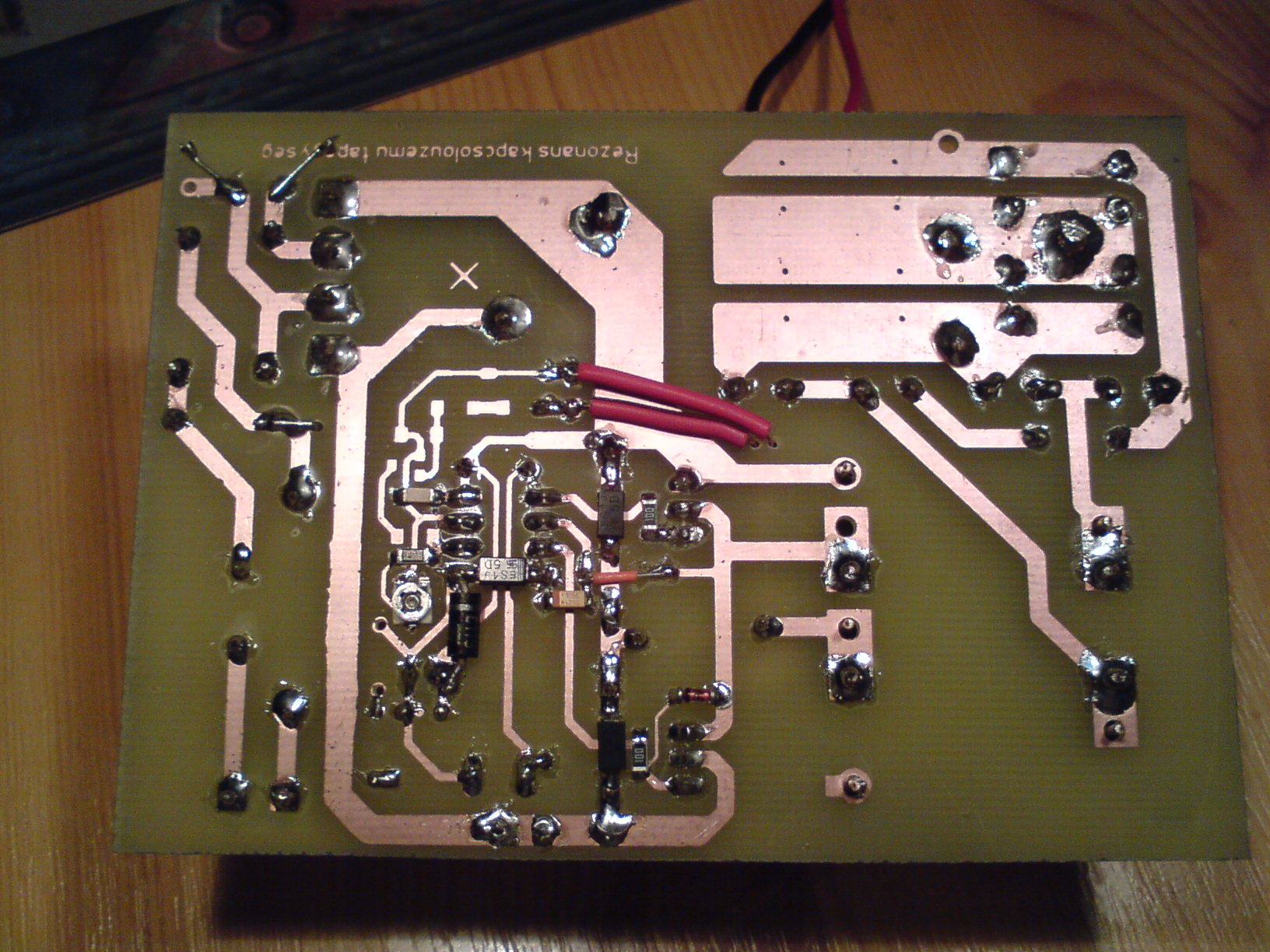

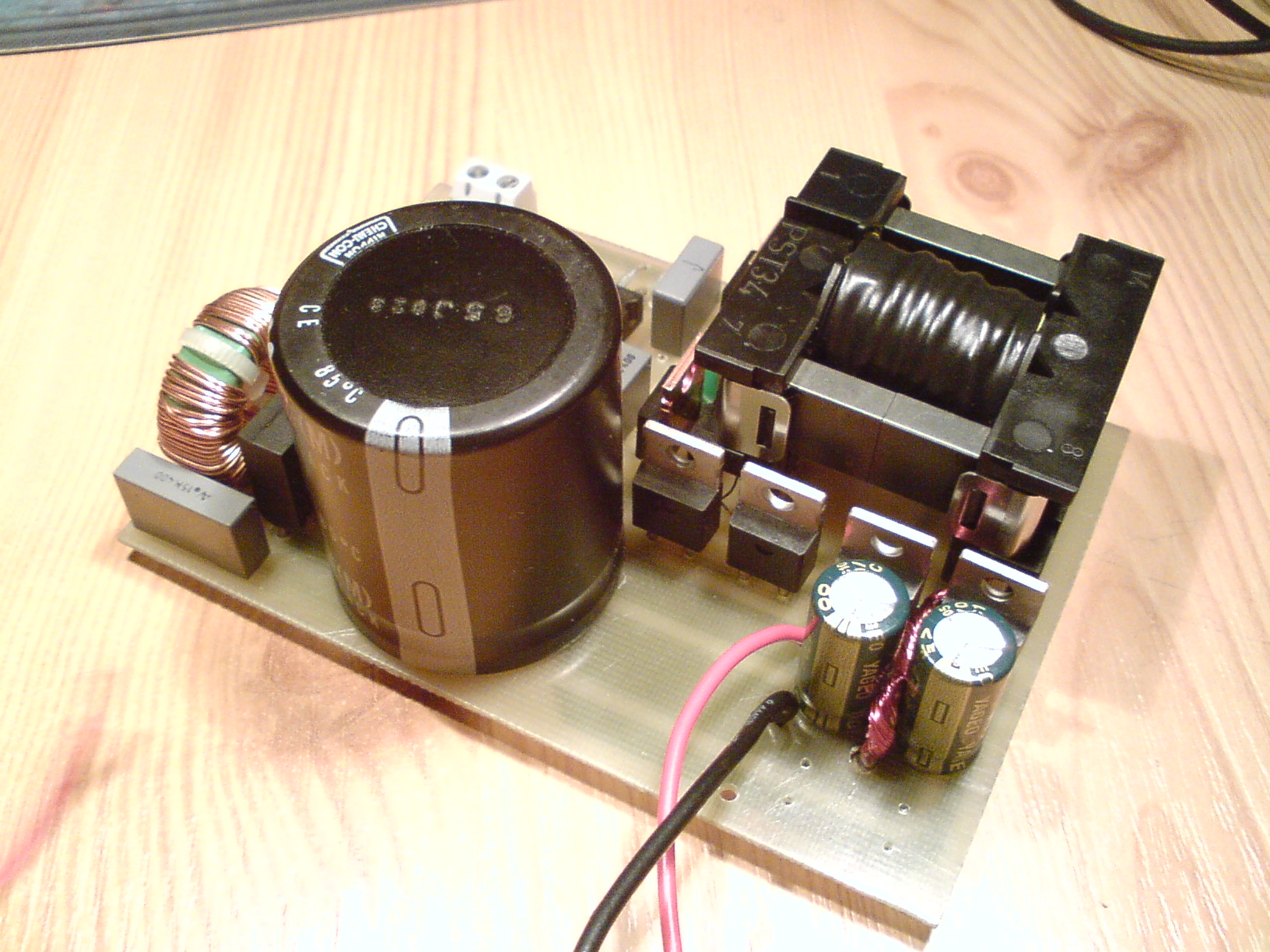

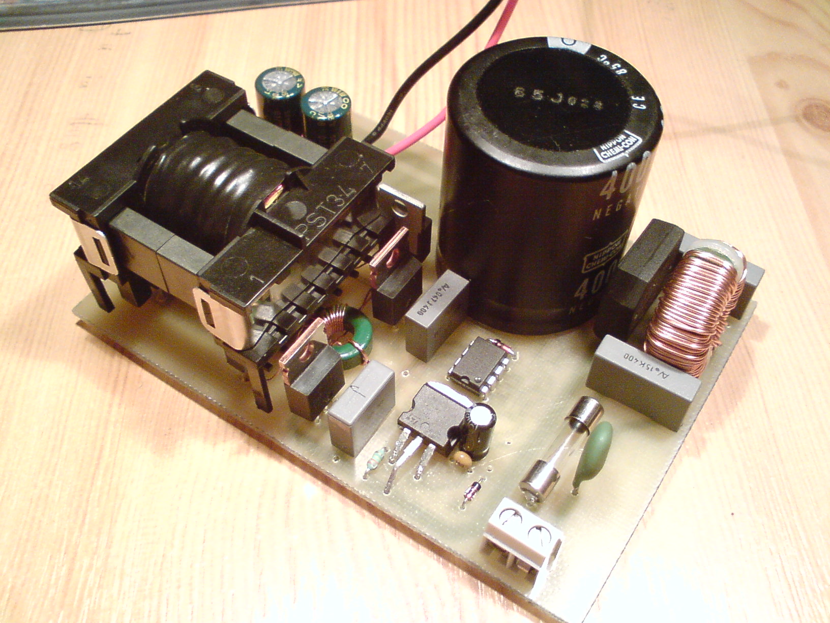

Elkészültem a rezonáns kapcsitápommal.
Sikerült egészen jól beállítanom a frekijét, úgy hogy 190W terhelésnél a kimenőfeszültség az üresjárási feszültségének a 92%-a; 250W-al terhelve pedig a 88%-a. Hűteni semmit sem kell, csupaszon is hűvösek a fetek, a diódák pedig terheléstől függően langyosodnak.
(Megjegyzem: ETD-34 (0,96cm^2) 60k járatva elég szép teljesítmény.)
Remekül működik, nem kell neki segédtáp, és kiegészítettem 1 kis rövidzárvédelemel v. túlterhelésvédelemmel. (kinek hogy tetszik) Ugyan még nincsen bekötve, de ha szükség lesz rá akkor megvan a helye a panelen.
Erősítő mellé szerintem kiválóan alkalmazható.

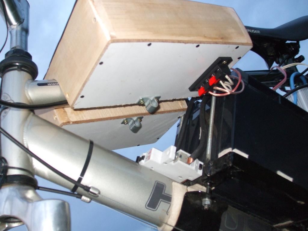

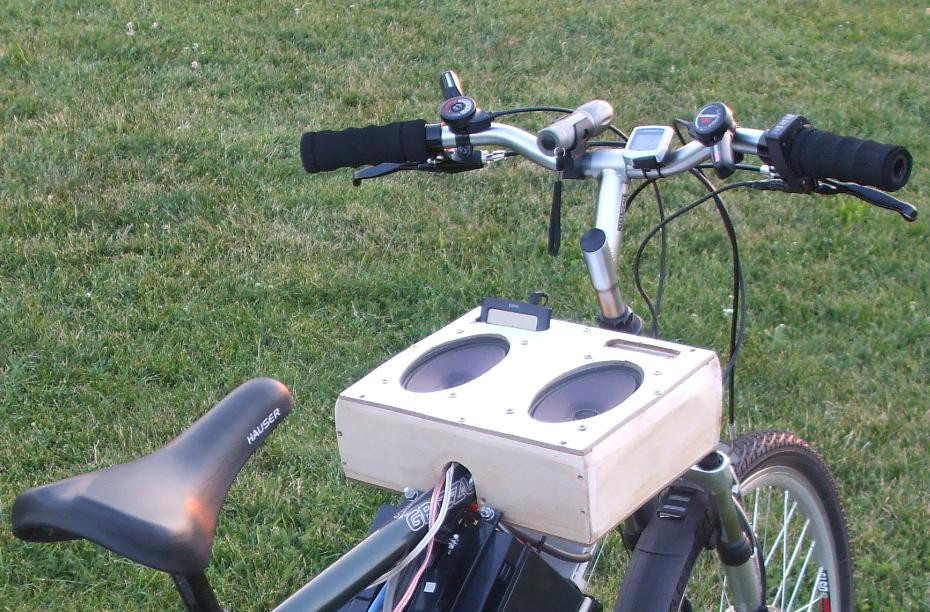

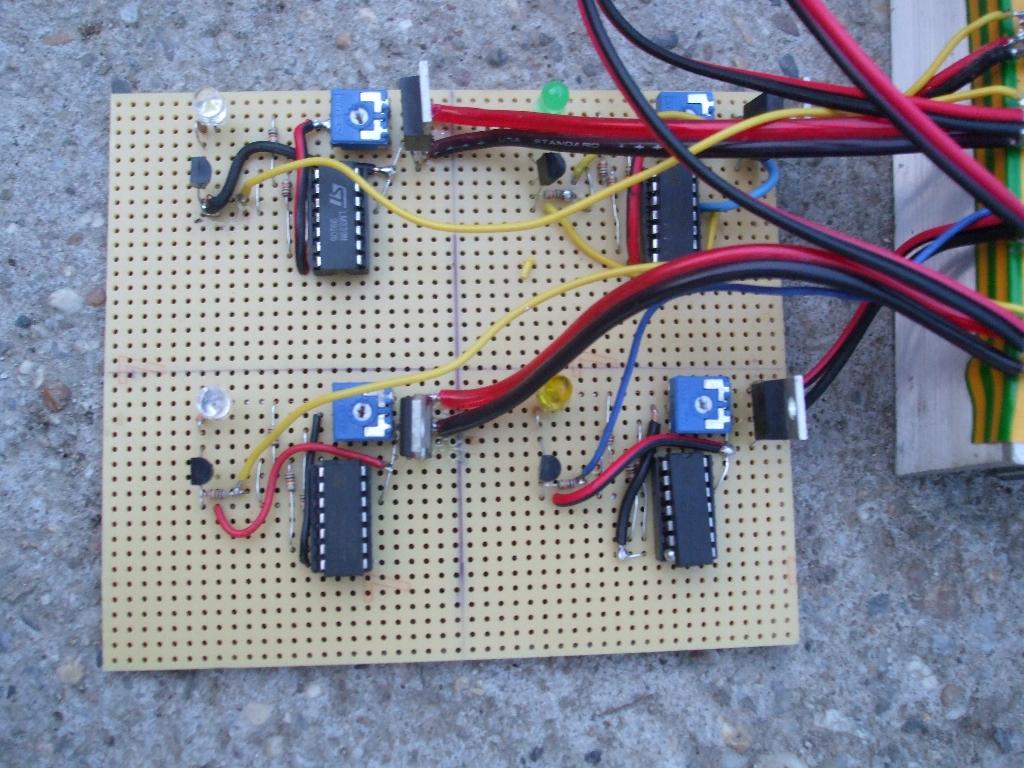

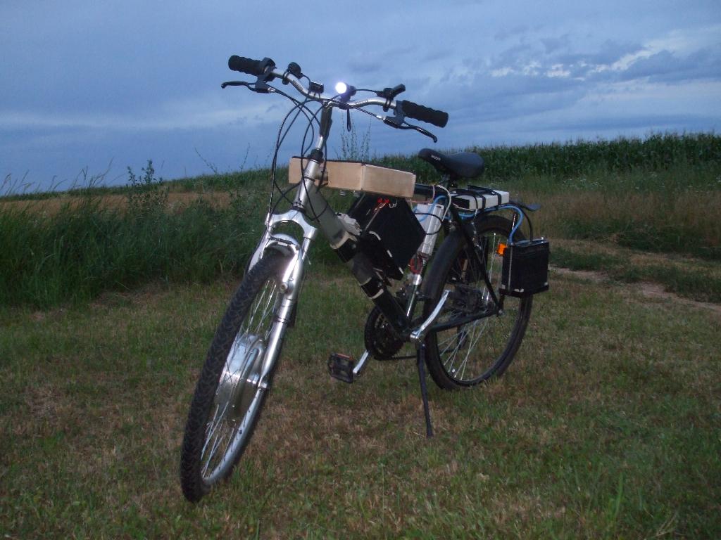

Üdv! Én tegnap hangtechnikát alkottam a bringámra. A bringán van 4db 12 voltos 18 Ahs akku a hajtás miatt és ebből ugye lehet+-24 voltot levenni egy AB osztályú erősítőnek. A hangszórók egy igényesebb, régebbi siemens tvből vannak ami eléggé magas hangminőséget biztosít ezáltal. Ezenkívül még készült egy töltéskiegyenlítő ami 4 akkut figyel,h ne emelkedjen a fesz töltéskor egyiken se 14,9 volt fölé. Ha ez bekövetkezik akkor elkezd rákapcsolni egy irf540es fetet az akkura párhuzamba. Egy kis trimmer potival lehet beállítani,h mekkora fesznél avatkozzon be. A hangfal magasságából levágtam 2 centit. Íme a Bringa. Az erősítő tápcsatiját egy az egyben a töltő helyére kell dugni.

(#) zenetom válasza mario1111 hozzászólására (») Júl 5, 2008 /
Uhh gratula! Nem semmi :eek2:
Lassan kocsi lesz abból a kerékpárból
(#) válasza mario1111 hozzászólására (») Júl 5, 2008 /
Huhh, grat hozzá, szuperül és igényesen kivitelezted! Személy szerint szoktam szeretni (hú b*szki milyen alliteráció ) ha valaki nem csak egy áramkört tud működően összerakni, de a mechanikai munkákat sem csapja össze, és képes esztétikusra megcsinálni. Az egyetlen ami nem tetszik, az az hogy nem tudom mennyire maradt bringaként is használható a gép; gondolok itt a súlypont esetleges túl magasra kerülésére, és a jelentős súlynövekedésre. De biztos meg lehet szokni.
Apropó, megkérdezhetem, hogy hány kilót nyom a gép?

mario1111: Nagyon fain lett a bicikli De nekem is lenne egy pár gyakorlati kérdésem, amire kíváncsi vagyok.
-Esőbe lehet egyáltalán használni a biciklit?

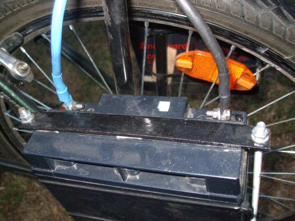

-A hátsó keréknél az a kábel nincs túl közel a kerékhez, és a felverődő sártól nem oxidálódnak el a kábelek, csatlakozások?
-Milyen dinamóval töltöd mindezt, és amennyiben ez a dinamó be van kapcsolva mennyire nehéz tekerni a biciklit?

(#) mario1111 válasza hozzászólására (») Júl 5, 2008 /
Szerintem mindenestül 35 max 40 kg.
Gery: esőben lehet, a legkényesebb a hangfal.
a vezetékek még változnak, a zöld sárga véletlen lóg a kerékhez. Nem kell dinamó. Hálózatról töltöm.
(#) cimopata válasza Attila86 hozzászólására (») Júl 5, 2008 /
Köszönöm mindenkinek az elismerő szavakat, és jó látni a lelkesedést
Attila!
Tervezni nem terveztem semekkorára, de azt mondanám, hogy úgy 200W névleges teljesítményű. Mivel ekkora terhelésnél esik a kimenőfesz a 90%-ra kb.
IR2155 van benne IRF740 el párosítva.
