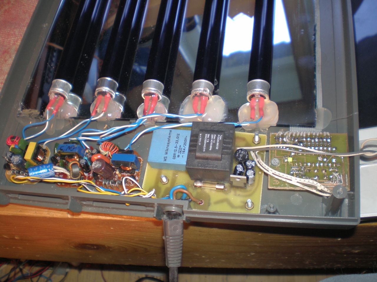

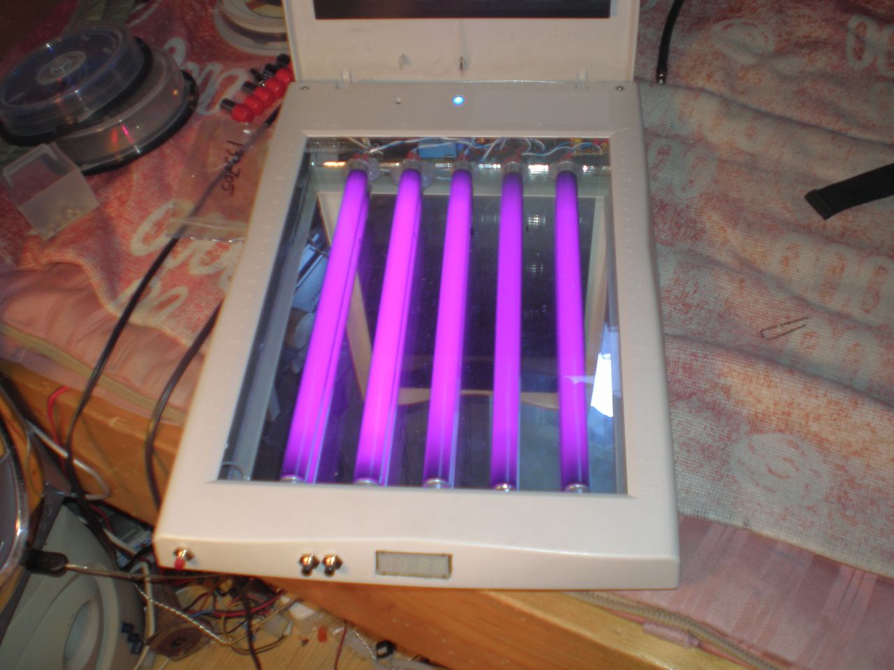

(#) huba hozzászólása Júl 2, 2008 /

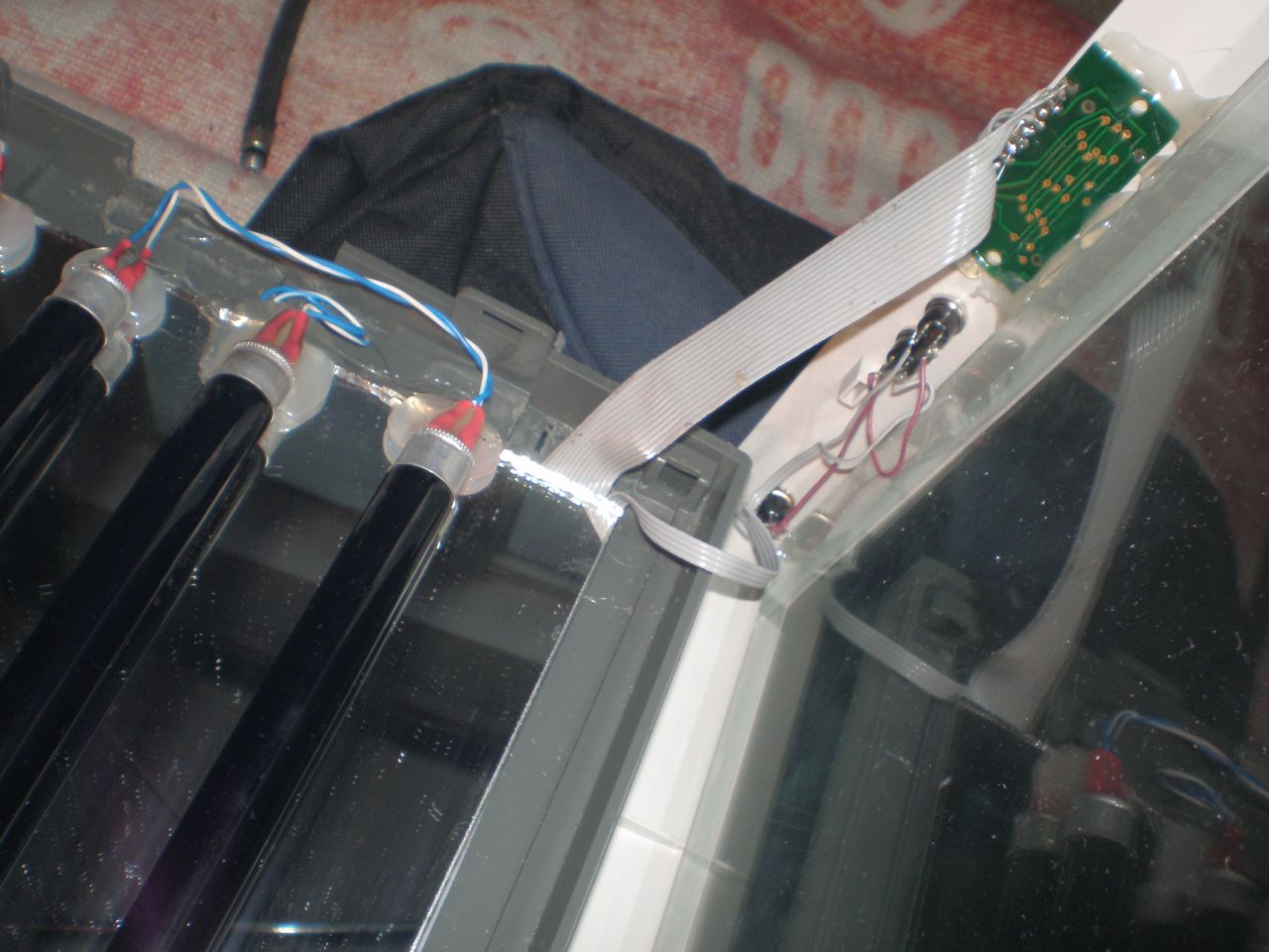

Elkészült a második levilágítóm. Meguntam képkeretekkel üveglapokkal bíbelödni a higanygőz alatt, úgyhogy előástam az ágy alol a hibásan kapott Mustek skennert és új életet leheltem bele. 5db 8W-os T5 BLB 365nm-es UV-neon virít benne, 3-db kompakt elektronikával meghajtva. Az időt egy Attiny2313 számolya, saját program szerint.
A levilágítási időt ma kéne kikisérletezzem. Bocsánat a sötét képekért
(#) még1MbR válasza huba hozzászólására (») Júl 2, 2008 /
4db 8W-os csővel nekem 10 perc körül van a levilágítás a fotolakkos nyák esetén, dupla fóliás negatívnál.
(#) vicsys válasza huba hozzászólására (») Júl 2, 2008 /
Klassz lett! Különösen a csőfoglalatok tettszenek!

(#) Szebence válasza huba hozzászólására (») Júl 2, 2008 /
Nekem 4db 8W-os UV csővel 4 perc a levilágítási idő.

(#) huba válasza vicsys hozzászólására (») Júl 2, 2008 /
Valahol spórolni is kell.
A kisérlet helyenként kicsit fantomképes lett. Ezt, a panel alá tett karton okozhatta. De kiértékelhető az eredmény. 6,30 percel fogom kipróbálni élesben.
Köszönöm az elismeréseket.

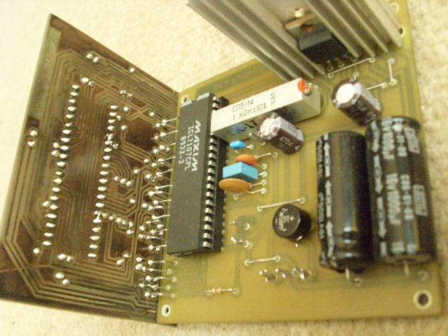

(#) yagi hozzászólása Júl 3, 2008 /

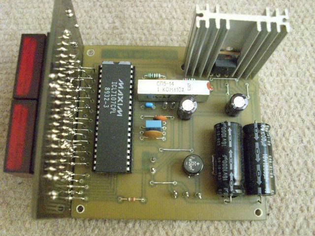

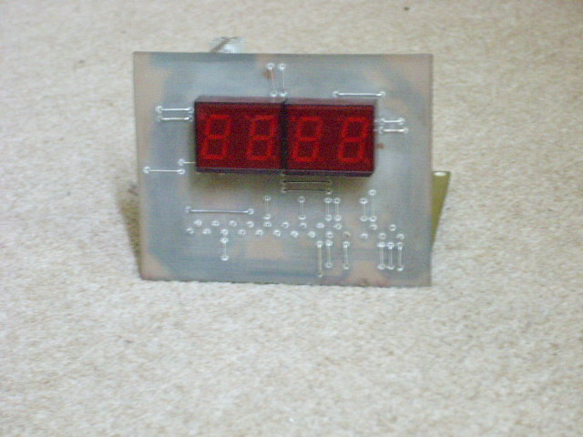

HI!Építettem egy digit feszültségmérőt, sajnos láttam itt már jobb nyákterveket hasonló áramkörhöz,de a panelomat már hamarabb elkészítettem nem akartam másikat csinálni.Így most ez lesz beépítve a labortápomba, aminek ez az első áramköre ami elkészült!

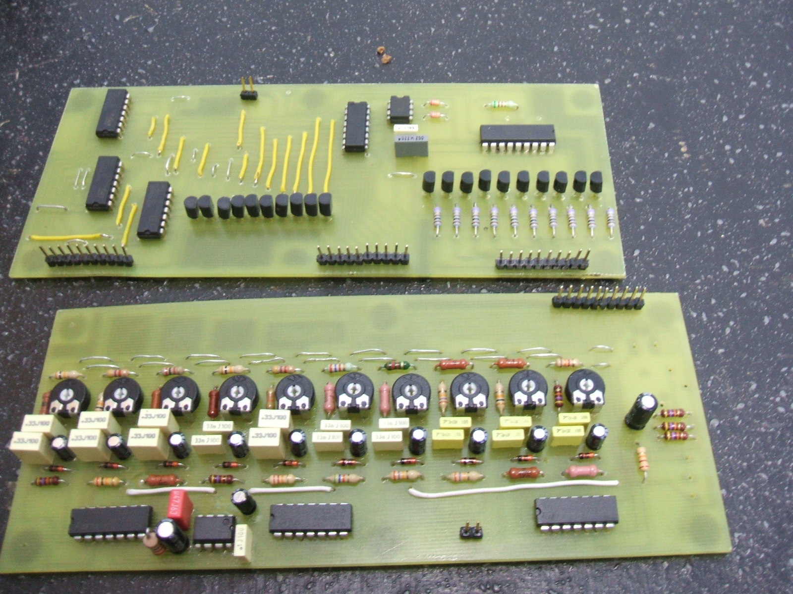

(#) Tama89 hozzászólása Júl 3, 2008 /
Készülget Atill86 oldalán található spektrum analizátor II.
A másik két nyák is kivan marva a ledmatrixok pedig most úszkálnak a maró folyadékban.
Dobozolás után majd teszek fel még pár képet.

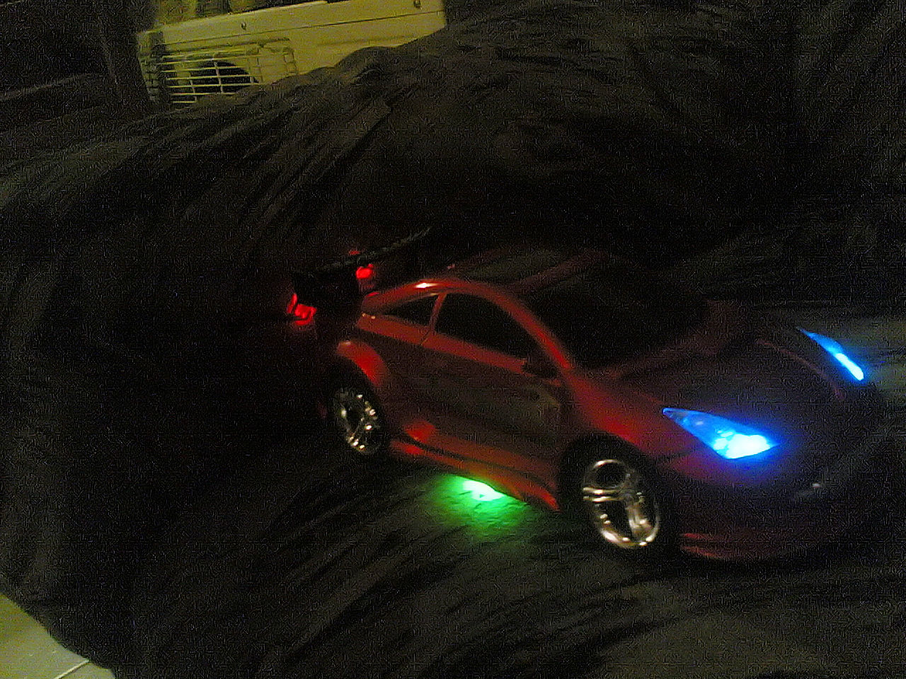

(#) zsuscsinyo válasza zsuscsinyo hozzászólására (») Júl 3, 2008 /
Nah sikerült az első oldara gratulálni
Kicsit húzós és fáradt napom volt
Akkor már ha hozzászóltam, bemutatom a kis DTMF-es kamionomnak a tesóját.
