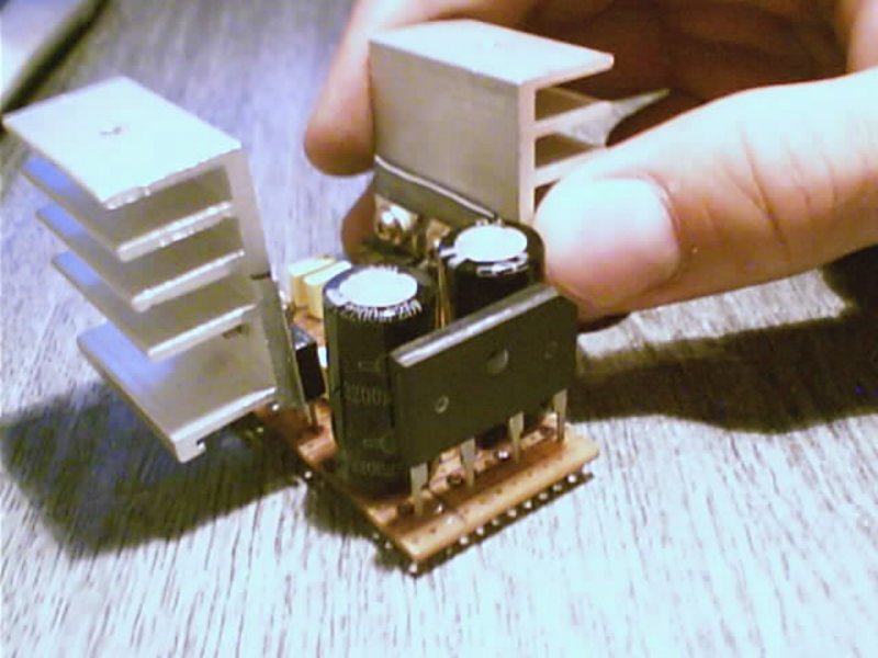

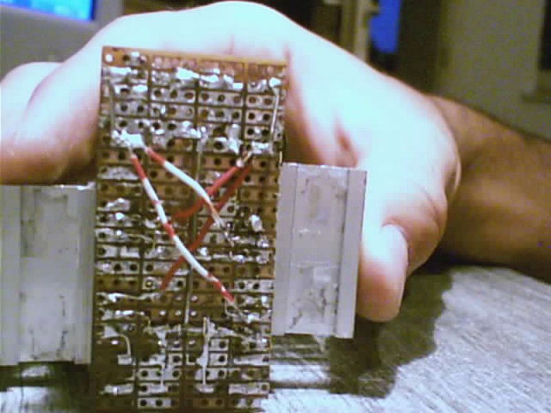

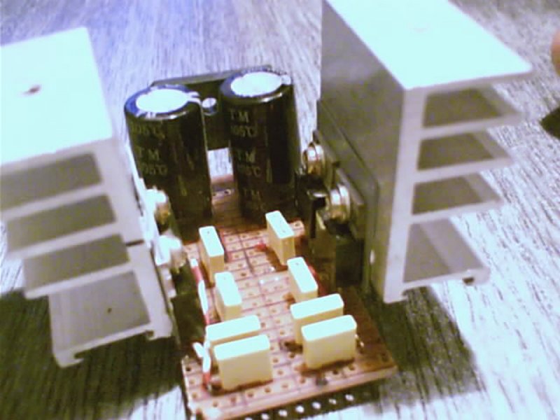

(#) Gery válasza Gery hozzászólására (») Aug 12, 2008 /
Úúú tényleg! De hülye vagyok! A képek lemaradtak, annyira siettem
Ja mellesleg 2200µF van oldalanként és sima trafóra van rákötve, de feszkétszerezőként (2x13V egyen). Íly módon szépen működik.

Hát, az ihletet ez adta. A feszültséget feszkétszerezővel +- "csináltam", a diódát elhagytam, és mivel összesen 4db IC van benne (7805, 7905, 7812, 7912) a puffert 2x2200µF emeltem, és az IC elé és után is raktam 100nF szűrést. Aztán szépen elhelyezgettem ezen a próbapanelon. Hát kb ennyi

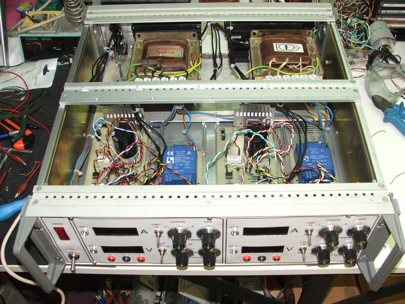

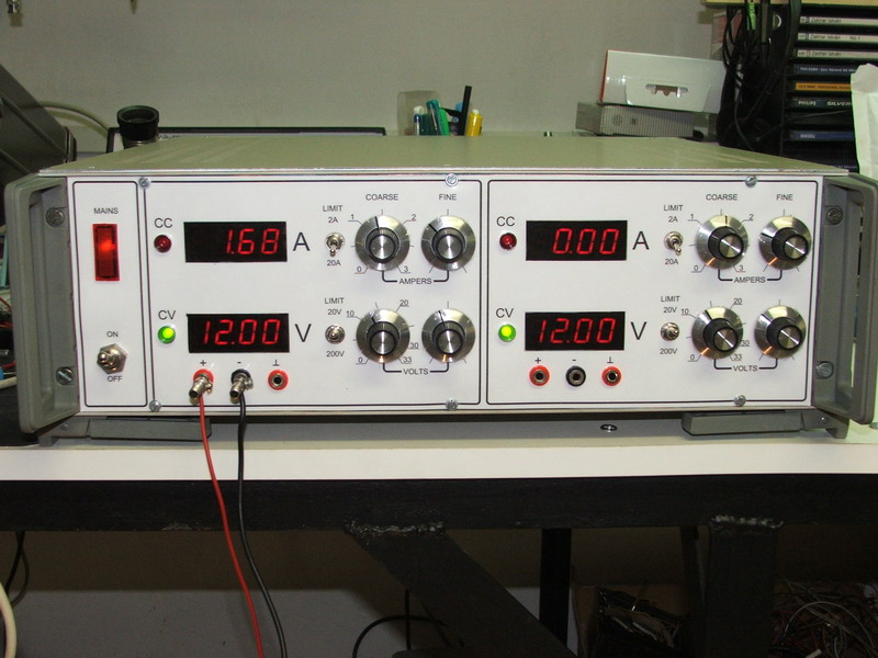

Sziasztok. Hosszú és lassú építgetés után kész lett a kettős tápegységem. A kapcsolás a www.electronics-lab.com-on ismertetett rajz alapján épült. Köszönet mindenkinek, aki az építés során adódó néha kicsit kezdő kérdéseimre válaszolt, sokat tanultam tőlük! Külön köszönet Attila86-nak a panelmérők elkészítéséhez adott tanácsaiért!

(#) Slope válasza zaky hozzászólására (») Aug 14, 2008 /
Szépek a forgatógombok! Fiókban "találtad", vagy vetted valahol?
Az egész kivitelezése teljesen korrekt. Az a "Limit" kapcsoló a műszerek méréshatárát kapcsolja?
Grat!

(#) zaky válasza Slope hozzászólására (») Aug 14, 2008 /
Köszönöm a dícsérő szavakat. A forgatógombokat az ElektroArtban vettem. A LIMIT kapcsolók kétállású kétáramkörös kapcsolók, az ICL7107es panelmérők előosztóját és a kijelzés tizedespontjait kapcsolják (vagyis ezáltal a méréshatárt). Az előlap AutoCAD-ben készült, sima A3 lapra lett kinyomtatva, és le lett laminálva. Nincs ragasztva, csak a csavarok és a kezelőszervek tartják. A panelmérők előtti plexi valamikor egy lemezjátszó tetejét ékesítette
