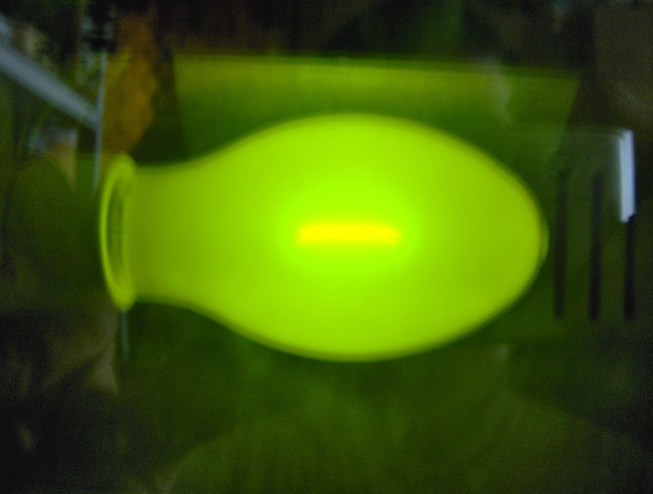

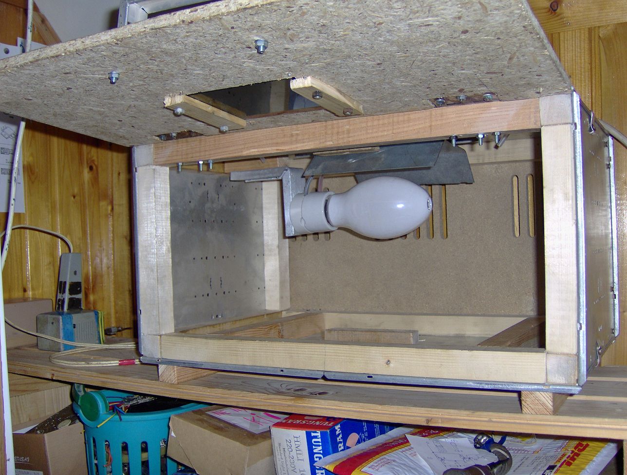

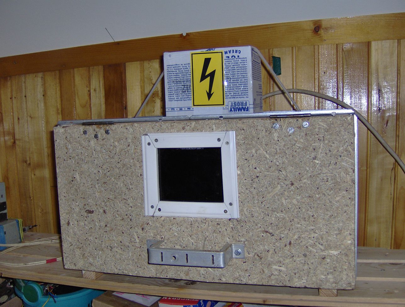

Elkészültem (én is) a Levilágítómmal..
A doboz egy elég nagy darab (50X30X25) cm-es egy A/4-es lap vígan elfér benne
A tetején a jégkrémes doboz alatt lakik a fojtó (persze csak ideiglenesen mert még szeretnék hozzá egy időzítőt csinálni) De attól így is használható. Maga az egész 13-14 órámba volt (az ember nem is nézné ki belőle hogy ennyi időbe volt)
A doboz marhára stabil még 1nn-t sem tudom megmozdítani oldalirány(ok) ba sem. A lécek 2,8X2,8cm-esek (a szomszéd asztalost megkértem hogy csináljon nekem)
No elég a szavakból a képekből érthetőbb
üdv!
(#) Attila86 válasza zoly15 hozzászólására (») Aug 20, 2008 /
Üdv.!
„A doboz marhára stabil még 1nn-t sem tudom megmozdítani oldalirány(ok) ba sem.”
Kell is a stabilitás, nehogy a kis huncut nyák kiszökjön a levilágítóból!
Nagyfeszültség van a doboznál valahol?
(#) totti91 válasza zoly15 hozzászólására (») Aug 20, 2008 /
klassz..jól gondolom hogy az a "leső" az egy heggesztőpajzsnak az üvege?

(#) zoly15 válasza Attila86 hozzászólására (») Aug 20, 2008 /
Hi!
Hát a nyák nem tudom hogy ki akar e szökni .. majd támasztom az ajtót
Az a jel azért van ott hogy nehogy valaki belenyuljon és találkozzon a 230-bácsival..
totti91: köszönöm, igen az "lesőke" egy hegesztőpajzs üveg
üdv!
(#) totti91 válasza Attila86 hozzászólására (») Aug 20, 2008 /
szerintem jó hogyha stabil nehogy billegjen vagy lejtsen és a kisseb esetleges rezgések (mély hang) miatt elmozdujon a maszk
(#) Doncso válasza zoly15 hozzászólására (») Aug 20, 2008 /
tök jó, bár én letörném a búrát, illetve nyomatnák egy tükröt a tetejére belülre.
(#) zoly15 válasza Doncso hozzászólására (») Aug 20, 2008 /
Köszi, én a burát nem töröm le.. minek? Így is 5 perc a levilágítási idő 12cm-ről.. Tehát nem érdemes szerintem letörni..
Az a lemez a "tükör" fényes króm bevonatú a képen nem nagyon látszik..
üdv

(#) zolee1209 válasza zoly15 hozzászólására (») Aug 20, 2008 /
Tetszik a kialakítása a levilágítódnak! Egy kivetnivalóm lenne (ismét ), az pedig a fojtó burkolata! Mekkora teljesítményű a lámpád? Csak azért kérdezem, mert nekem volt egy 400W-os Hg lámpám, melynek a fojtóját egy papírdobozba raktam bele, nehogy megrázzon a villany. De hosszú idő után (napi néhány órás üzem mellett) a papír meggyulladt, amit onnan vettem észre, hogy a helységben "halványan vibrál" a világítás... Na az már a tűz volt! Szóval kétszer sem biztos, hogy ez nálad előfordul néhány perces üzemidő mellett, de én azért vigyáznék a helyedben, hogy ezt már tudom, milyen veszélyes a papírdoboz és a fojtó! :yes:
