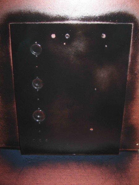

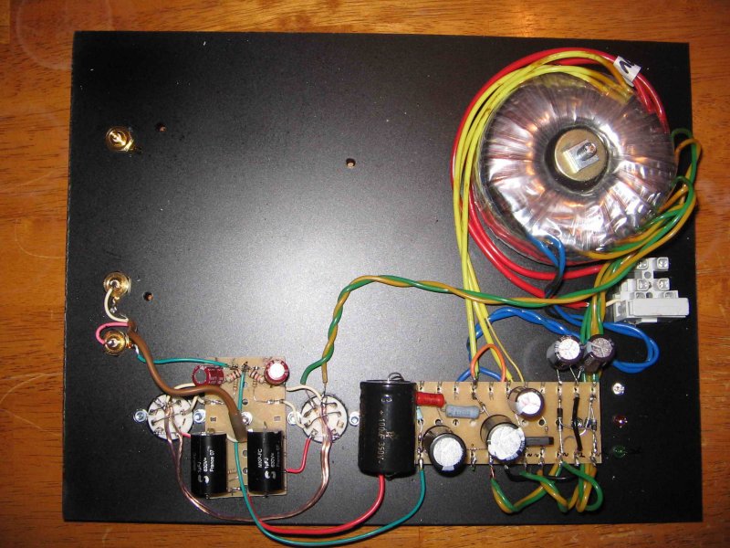

Na, akkor itt van nehany muhelykep!
Semmi extra az egesz, darab plexi, tetszes szerinti
fahulladek egy epitkezesrol, nehany "L" alakura hajlitott
vekony acellemez, es persze az elmaradhatatlan araldit...

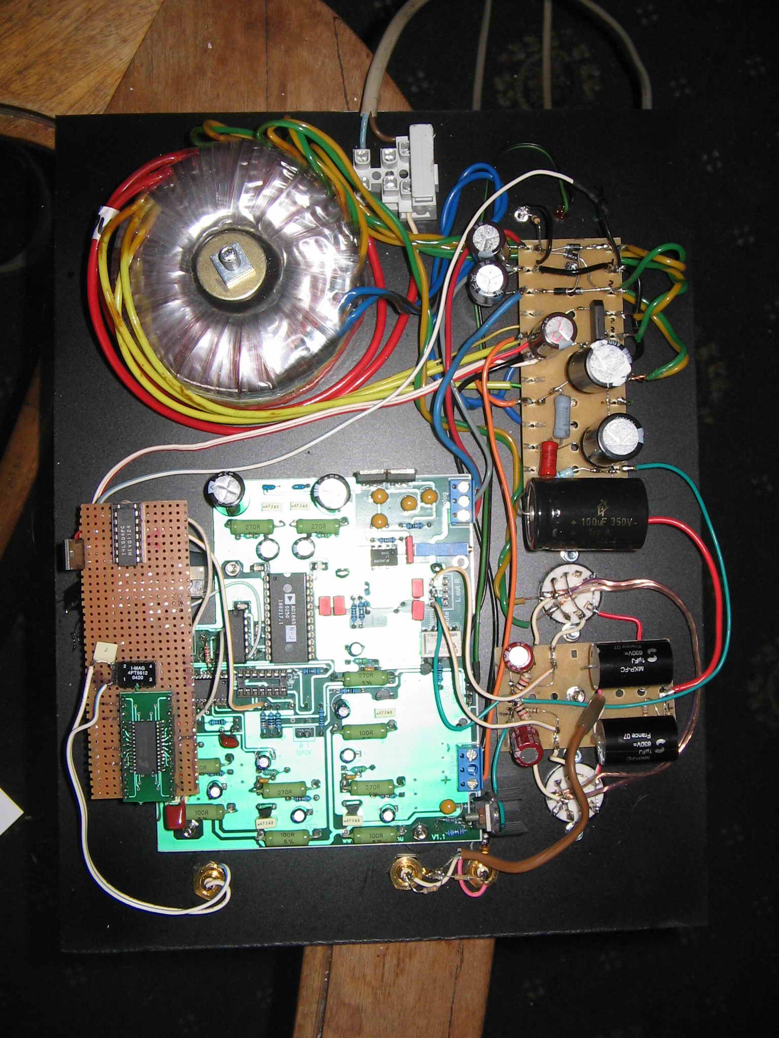

(#) mackomester válasza mackomester hozzászólására (») Nov 4, 2008 /
Nah, meg egy par.
Sajna nincs tobb momentan...
(#) Doncso válasza mackomester hozzászólására (») Nov 4, 2008 /
Nagyon szép munka, de ez most tulajdonképpen micsoda? Akárhogy nézegetem nem jöttem még rá.
(#) mackomester válasza Doncso hozzászólására (») Nov 4, 2008 /
D/A-konverter, csoves kimenofokozattal, AD 1865-tel.

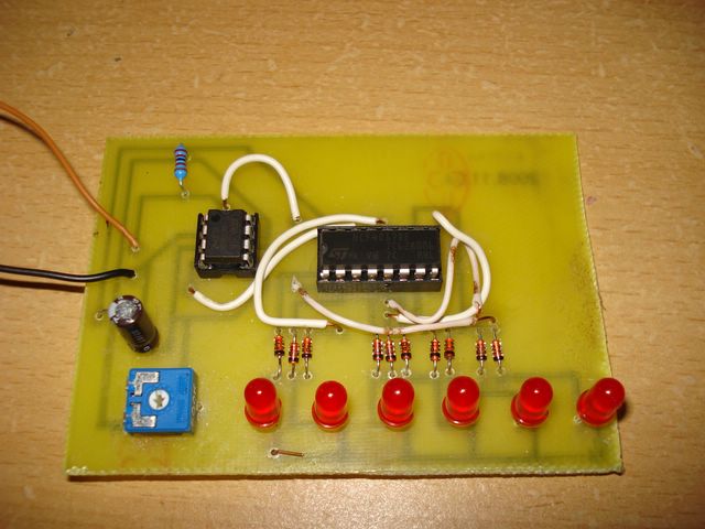

Csináltam egy egyszerű oda vissza futófényt!
(#) kaqkk válasza aderka hozzászólására (») Nov 4, 2008 /
Aranyos ,csak az a sok ronda vezeték ne lenne rajta !
555+4017?
(#) MolnarG válasza mackomester hozzászólására (») Nov 4, 2008 /
És mire használod ha szabad érdeklődni?
(#) mackomester válasza MolnarG hozzászólására (») Nov 4, 2008 /
Ehh, leginkabb digitalis audo jelet hallhato analog jelle
alakitasra
kobzoli: vezetek? Amugy koszi.
(#) aderka hozzászólása Nov 4, 2008 /
Hát igazából semmire nem jó . Csak ugy csináltam. Semmi extra. És igen 555+4017. Sok átkötés van sajna. Újra nem csinálom annyira nekem se tetszik
(#) krkic válasza aderka hozzászólására (») Nov 4, 2008 /
Nyákot melyik progival tervezted?
Gyakorlásként biztos jó volt ! tervezd meg újra a panelt
kevesebb átkötéssel! Valamikor "régesrég" úgy építettük az áramköreinket hogy egy bakelit lemezbe csőszegecseket vertünk és azokba forrasztottuk az
alkatrészeket és a "drótokat"Ez a panel arra emlékeztet. De ne csüggedj egyenes úton vagy a profizmus felé!
Amugy PCB vel terveztem. Nekem nagyon bejön az a program. Főleg azért is mert nem kell tükrözve nyomtatni. Nagyon jó. A huzalozást felülről mutatja. Ezért Ic-knél az összes láb ugyan ott lesz a NYÁK-on is ahogy a programban.

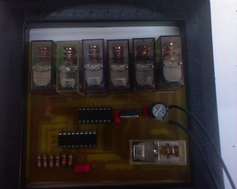

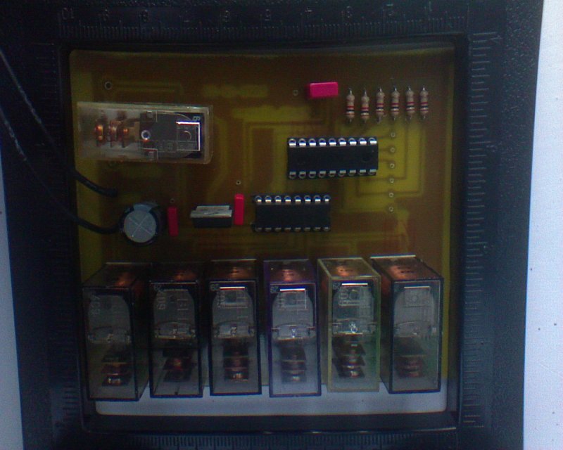

Elkészült a kapu elektronikám végleges verziója
Annyival tud többet az előzőnél hogy a visszazárási időzítés kikapcsolható (nyitva maradhat a kapu)
van külön relé a villogónak és a" kiskapu" nyitása már
nem rejtett kapcsolóval történik, hanem a csengőgomb
háromszori megnyomására indul .5s alatt kell 3* megnyomni. És ha nyitva marad a garázs ajtó lesz
egy fotorelé a mi sötétedéskor visszazárja .
A képek azért ilyen furcsák mert nagyító alatt készültek
