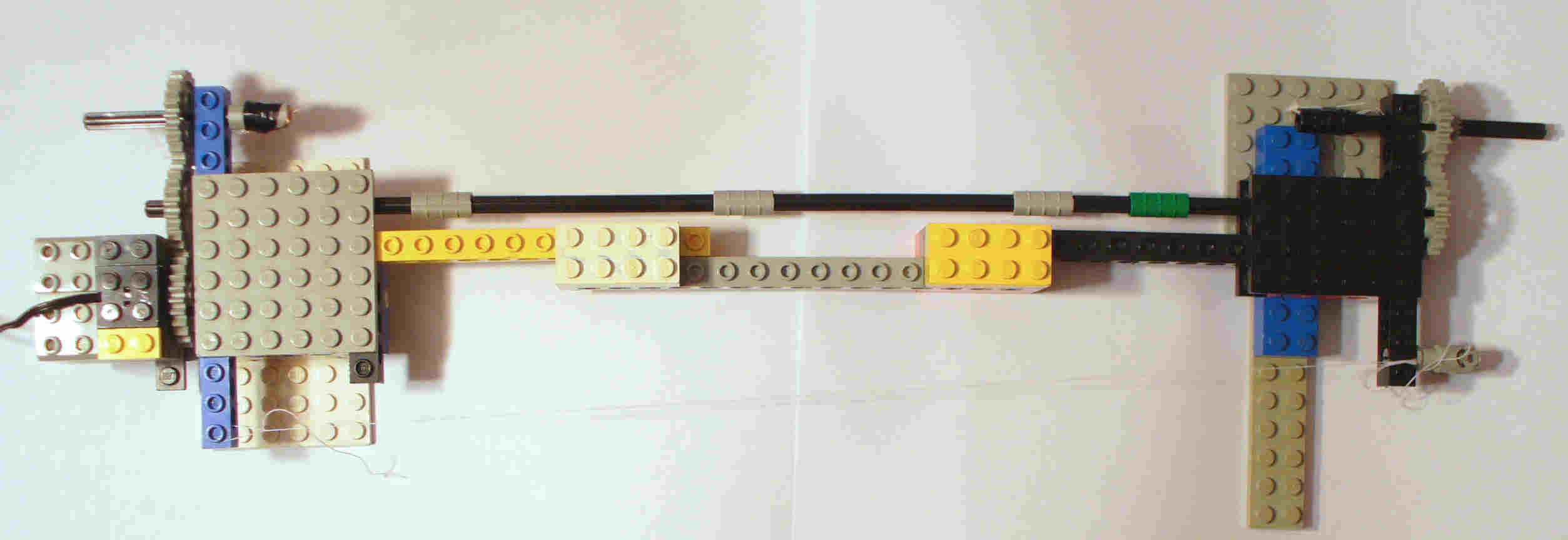

Hát ez nemsemmi. A fonógépről is csinálj képet légyszi! De hová kell ilyen vékony sokeres ? Mozó alkatrészen menet közbe programozni ?

kép a "fonó"-ról. mint látszik nem egy "nagy szám".
A kifeszített cérna csak a visszsafeszítés miatt van, és most nincs benne fonni való cérna+drót. Hova kell ilyen sokeres? smd (ssop) picet progizni, de olyat, amihez nincs icsp csati. Tehát készül egy extra pici csatlakozó "izé" ami közvetlenül a ssop tokos pic lábaira csatlakozik felülről. Na ahhoz kell ez a vékony "puha" vezeték...

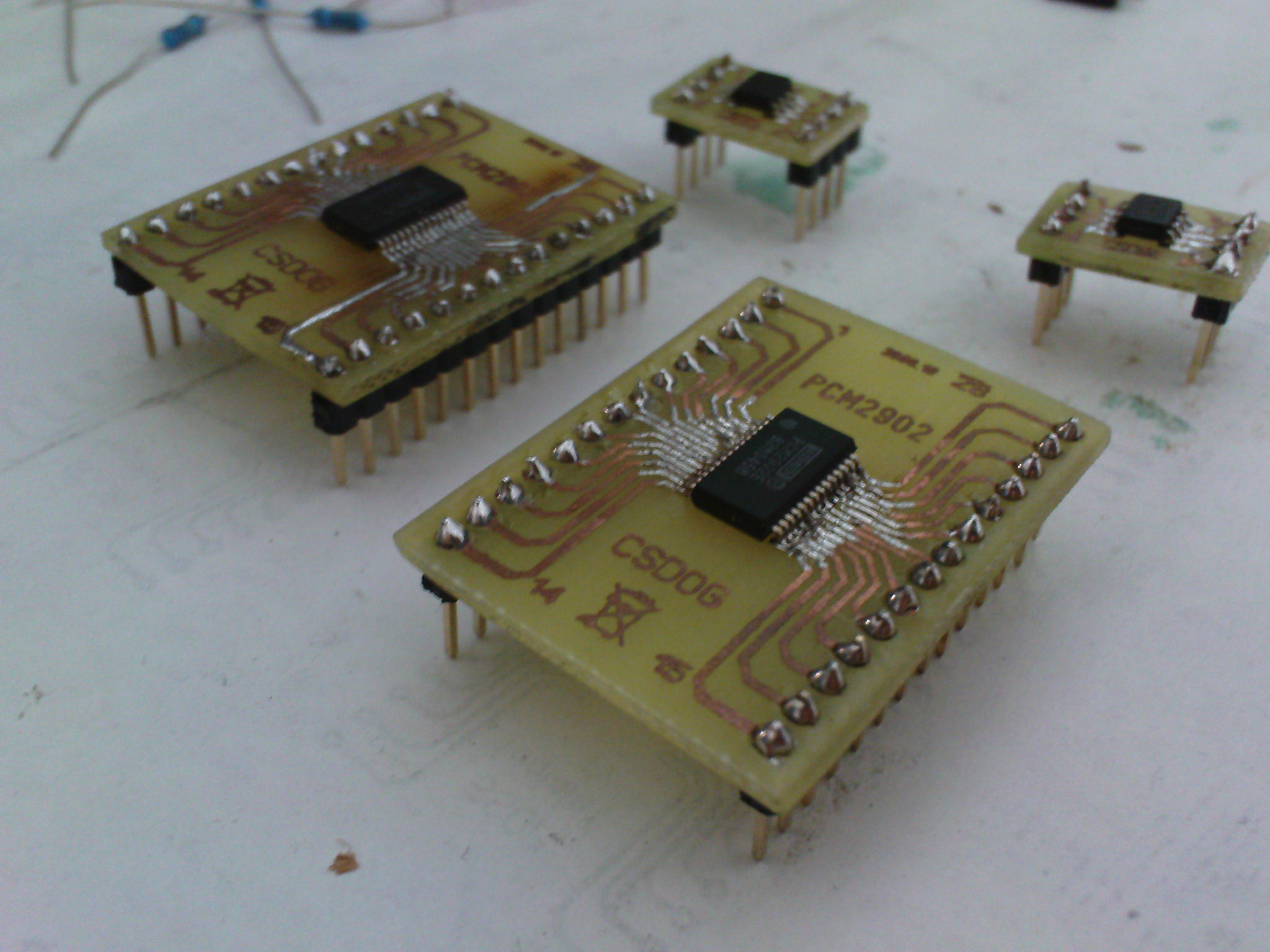

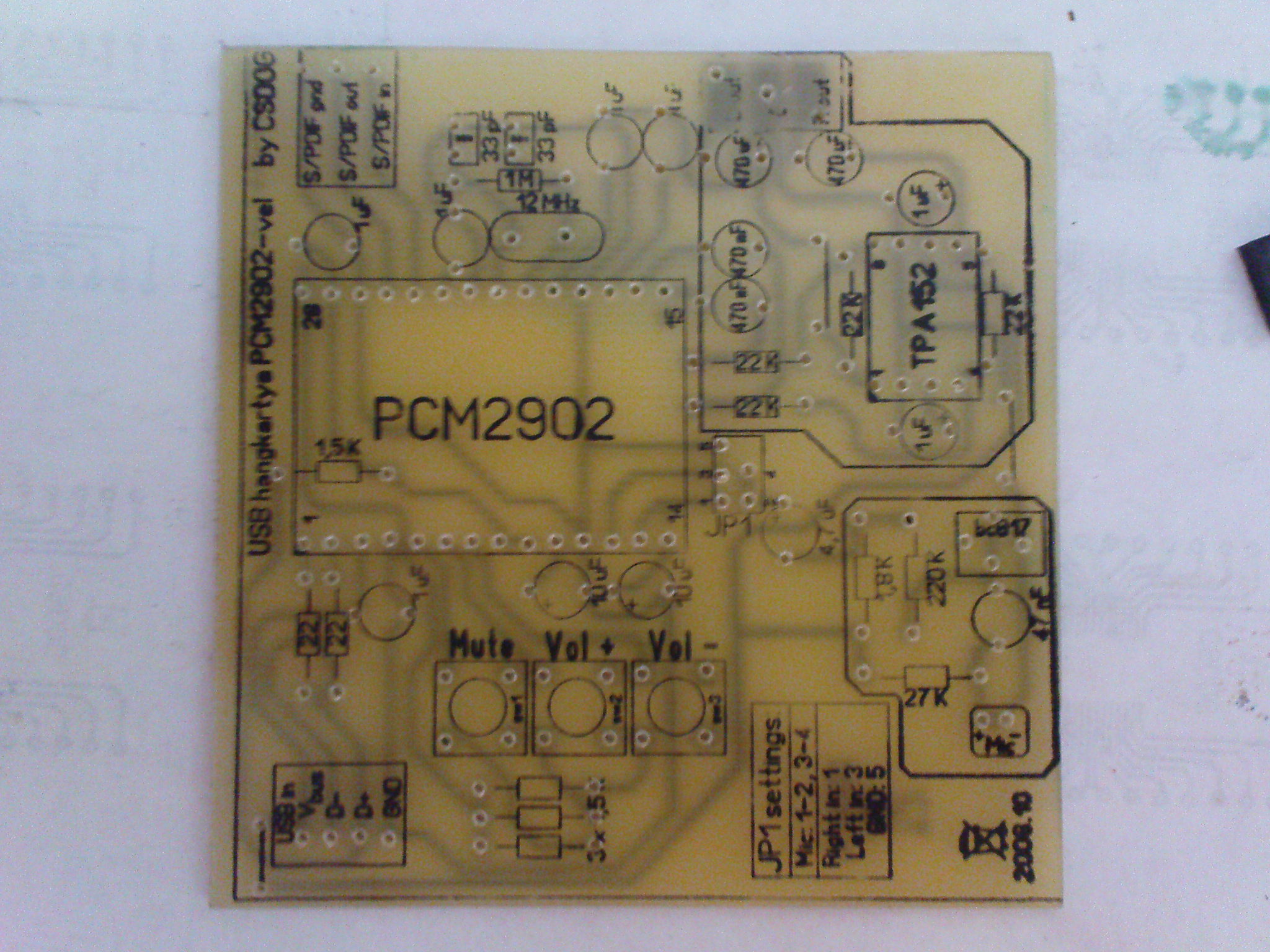

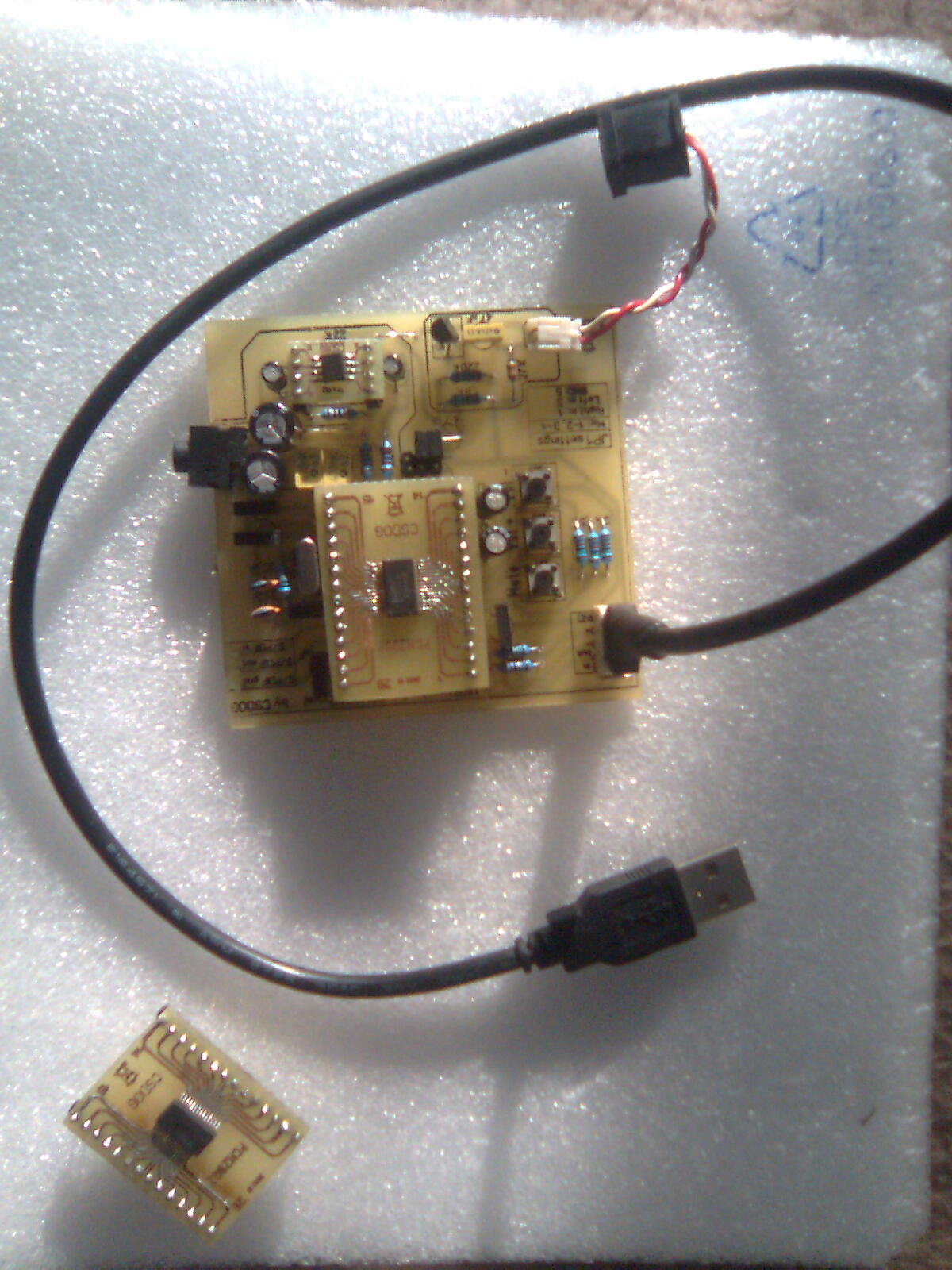

A képek a nemrég befejezett USB-s hangkártyámről készültek(pcm2902), szerintem elég jól sikerült, az ötlet nem , de a nyákterv saját tervezés, igaz a Line-in bemenetről kifelejtettem a szűrőkondikat , de szerencsére annyira nem gány módon sikerült két 4,7µF- s kondit besűrítenem az IC panelja alá... a mikrofon erősítő rész nemnagyon akarja az igazat, de az nemis érdekel annyira, és 2 jumperrel teljesen leis tudom választani az ICről. ez a nyák teszt céljából készült , az SMD kivitel lesz majd az igazi kihívás ...

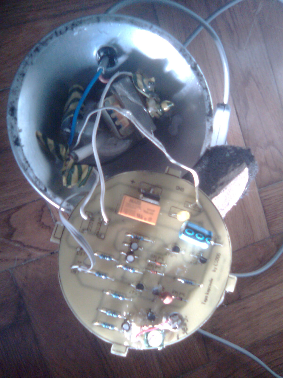

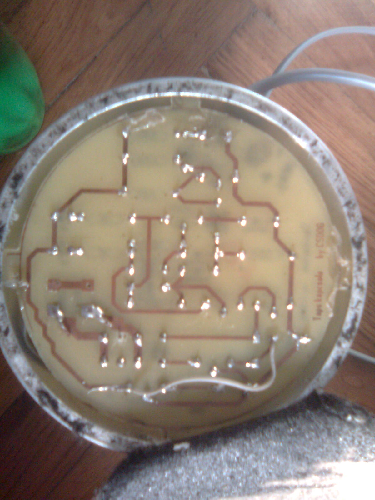

Belejöttem az írkálásba, úgyhogy egy régebbi projektemet is megmutatom , ez a lávalámpám tapskapcsolóssá moddingolása volt. Kívülről semmi kivetnivaló nincs benne szerintem , a belsejében lévő káoszt meg senkisem látja :beka2: itt főleg az érzékenységgel volt gond , de egy trimmerpoti "begányolásával" sikerült megfelelően belőni...

Jól néznek ki. Az alkatrészoldalra a pozíciórajzolatokat, hogyan készítetted?
Szerintem rávasalta vasalóval a pozíció ábrát. Ahogy lehet a réz rétegre is ugyan úgy lehet a másik oldalra is.
Ügyes munka!
Nekem is ez volt a tippem csak nem voltam benne biztos. Én majd azt próbálom meg, hogy kinyomtatni átlátszó öntapadós fóliára és ráragasztani.
pontosan ahhogy tbence3 mondta ... egy erős pillanatomban rámjött h megkéne próbálni így ... és láss csodát működött
egyébként sztem jódolog így rávasalni az ültetési oldalra is , ha másnem az igényes kinézet miatt, meg ugye nemkell nézni egyfolytában a kapcsrajzot , hanem egyböl ottvan előtted h mit-hova forrassz be...
Úgy van! kefe13 már válaszolt is.

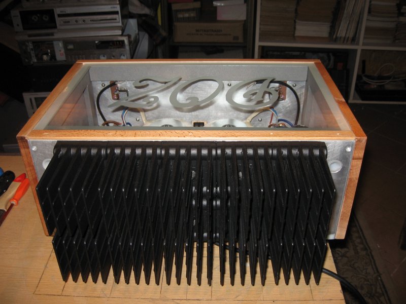

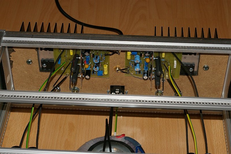

Mar csak nagyon keves hianyzik, hogy kesz legyen a B5-os vegfok. Lagyindito kell a trafohoz es a kimenetre vedelem. Egyebkent kesznek tekintheto az erosito. Fantasztikus hangja van, igazan meg vagyok vele elegedve
Grat nekem nagyon tetsziok!
A dobozban lévő alu merevítéseket csináltattad, vagy lehet készen kapni ilyen elemeket?
Nagyon klassz. Tetszik a minimalista felépítése.
Különálló lesz hozzá az előerősítő rész? K1ll3rghost: Ezek a dobozzal járnak, annak a részét képezik. Nekem ilyenbe van "csomagolva" a tápegységem. :yes: .

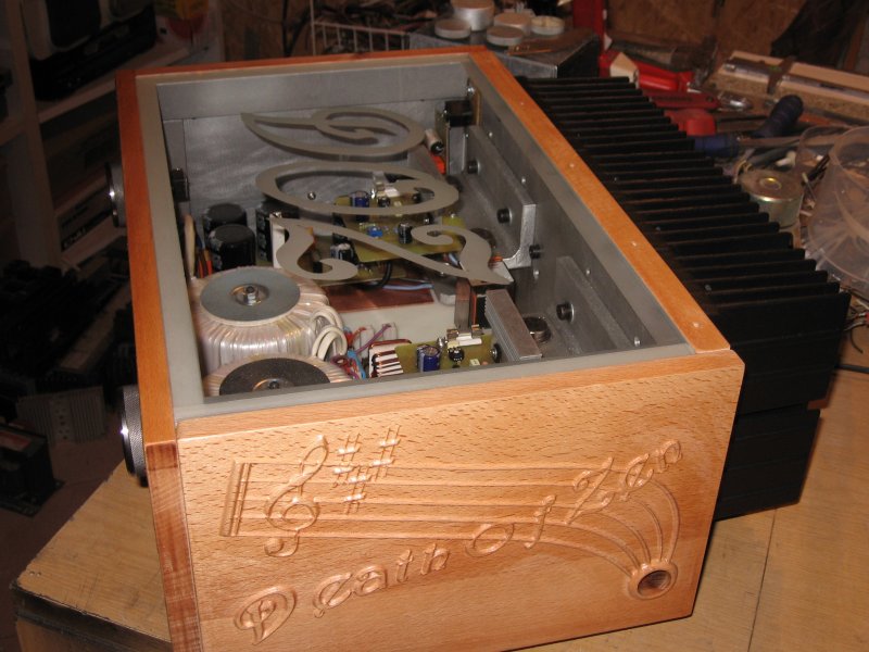

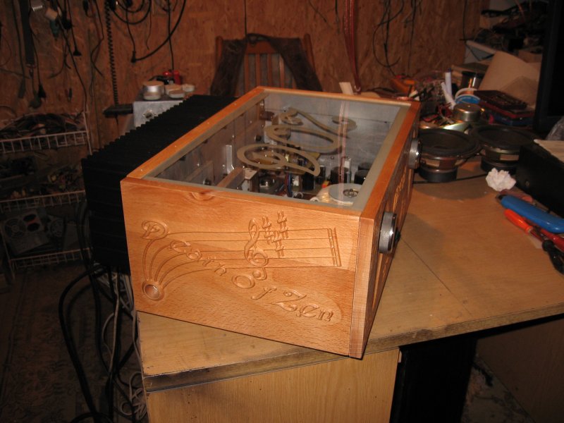

Üdv : valamikor már tettem föl képet egy alakulóban lévő végfokról, a 608. oldalon .Most egy újjab stádiumba érkeztem ezért megint publikálnám a folyamatot. Még nem végleges ! Azt a szép zöld kapcsolót még csak beledugtam a lukba még nincs is bekötve , hogy most ne legyen üres / az mem így lessz csak a fotó kedvéert van betéve.Az aljzatok is úgyszintén! Várnám a megjeggyzéseket ?És a kapcsolóra van már ötletem de azért ha valaki tud mondani valami jót azt megköszönöm!!!
Én első körben csak ezt tudnám írni/mondani/mutatni/reagálni: :kalap:
Nagyon szép doboz :eek2: :eek2:

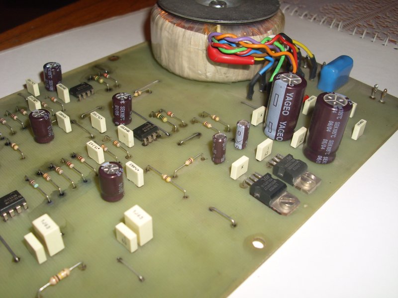

Én is lassan haladok a saját végfokommal, sajnos alig van időm rá. 3db 40Voltos VF2 van benne, az egyik előtt egy az oldalon is megtalálható alul áteresztő szűrő. Ha tovább haladok közlök még képeket. Így fog kinézni az előlap. |
köszönöm!
